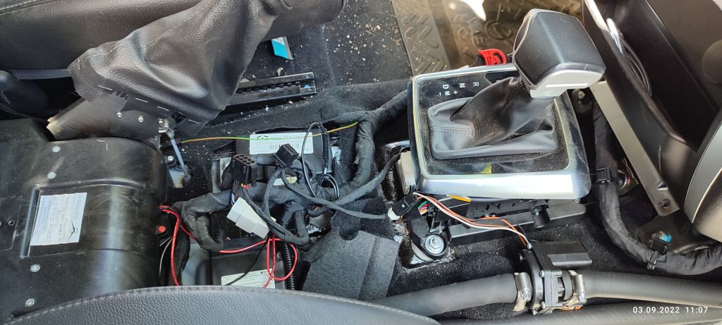

Тоннель
Было так
Чтобы не сливать ОЖ воспользовался струбцинами.
Струбцины
Если бы пережал сразу поплотнее, то ничего кроме того что было в трубках не вытекло, а так маленько побрызгало, пока сообразил что это не давление от струбцин, а из системы гравитация сообщающихся сосудов прёт. ;)
Стало так

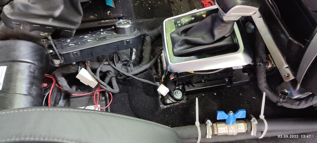

Получается что концы шлангов растянуты, а их нужно насадить на штуцер меньшего диаметра, но сантехкран со штуцерами получается чуть длиннее чем электроклапан.
Резало по началу растяжения шлангов - получилось тютьля в тютьлю - с одной стороны по краю легкий заход, с другой - под длине как раз попал.
Получилось ессно чёрте что, но достать до крана можно.
Итого 1
Итого 2
