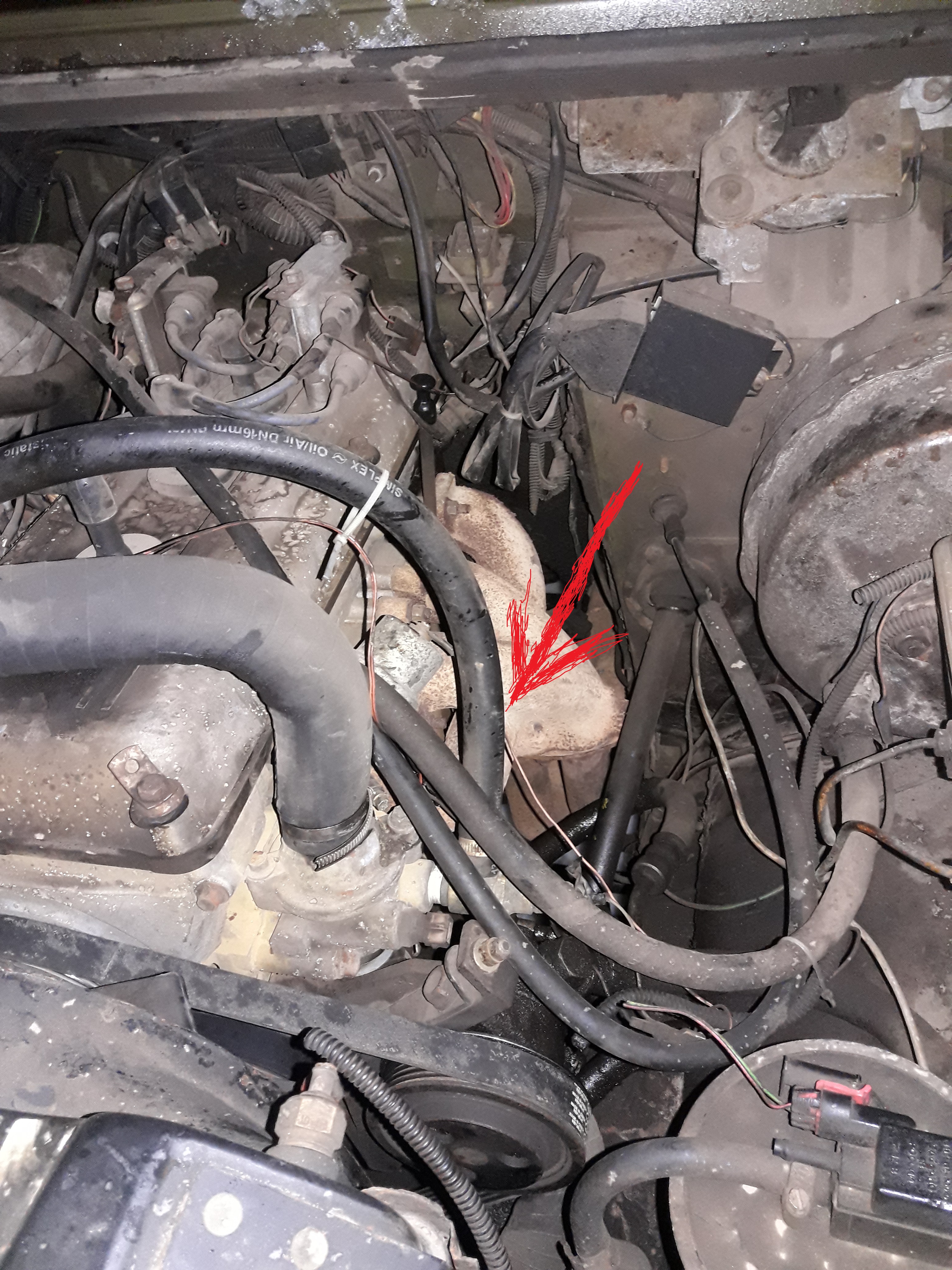

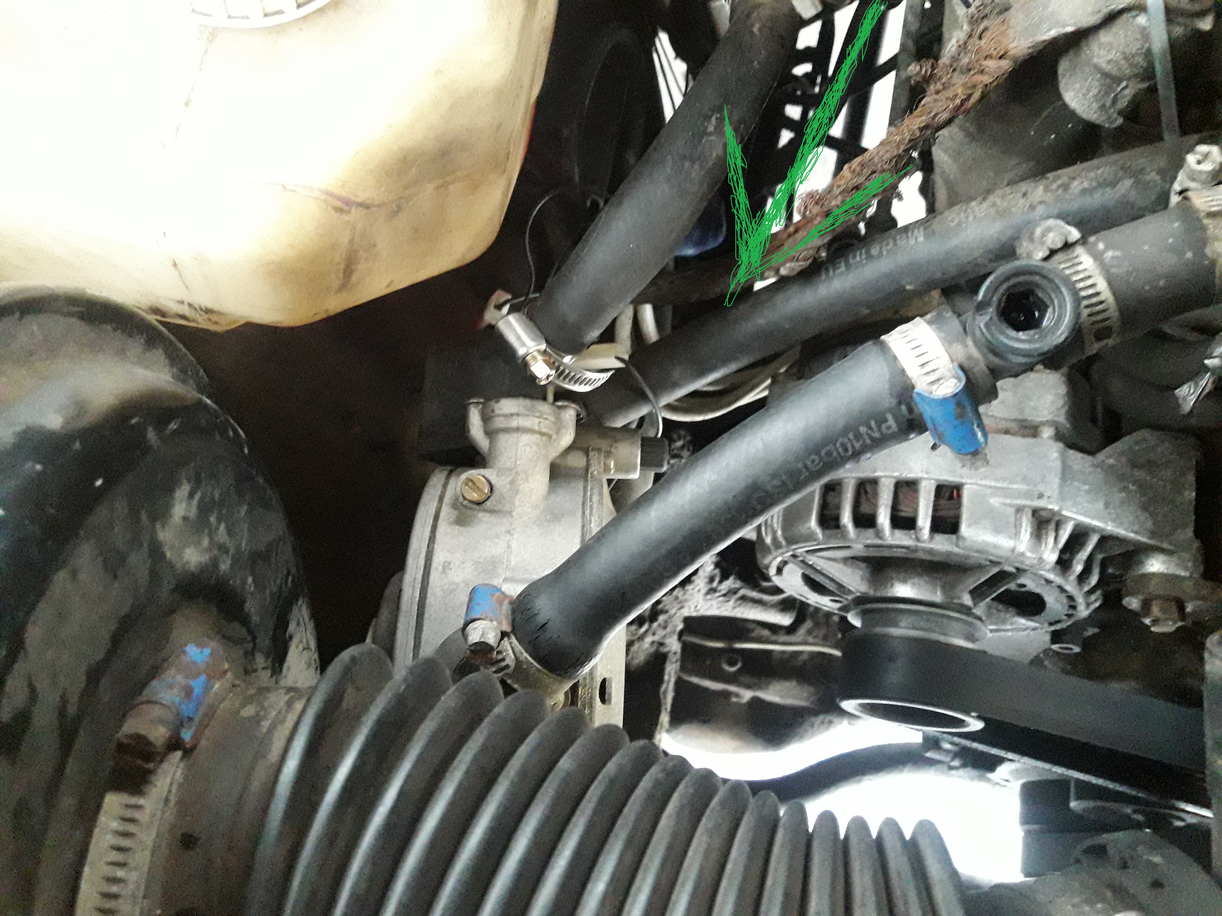

Купил Симбир, второе поколение ГБО, перемерзает редуктор. Газовщик сказал не правильно подключены патрубки. Патрубок выходит из редуктора (зеленая стрелка) и идет туда где стрелка красная, газовщик сказал, что нужно отсоединить патрубок с красной стрелкой и врезать туда где стрелка желтая. Хорошо, но какой патрубок нужно подсоединить вместо того, который я отсоединю (вместо обозначенного красной стрелкой)? Ведь если просто отсоединить то оттуда будет хлестать тосол. Сам газовщик не знает какой. Сказал поинтересоваться у знающих людей.

Я так понимаю где желтая стрелка, это на печку в салон? Туда точно не надо, если печка с краником. Зацепить надо на малый круг циркуляции охлаждения (по которому ходит охлаждайка до открытия термостата без радиатора).
См.мурзилку на конкретный двиг или руками прощупывать. По картинкам не понять.
