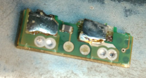

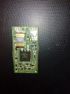

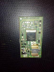

Корпус там не разборный, но я его распилил, ради интереса. Там плата собранная из CMD компонентов и полевика. В общем не стал заморачиваться. Нашёл в одном месте подешевле. Поставил, всё работает.

Если плата еще не выброшена - плиз, хотя бы сфотографируйте со всех сторон поразборчивее...

Это то, что осталось. Не хватает ещё половинки с клеймами. От неё идёт железная шина к этой части. При распиле дорожки повредились. Ремонтировать эту плату не реально. Там всё намертво пасажено на клей. Без повреждения дорожек не извлечь.

Снизу дорожек, скорее всего, нет, судя по монтажу.
А более качественно сфоткать есть возможность ?
Не видно надписей...
Возможно, еще попристаю, не выбрасывайте пока, плиз...

К сожалению давно уже выбросил. Это я их просто на память сфоткал. Тут на фото, куска платы не хватает. Она отломилась вместе с железной шиной. Так что, ничем помочь не смогу.

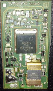

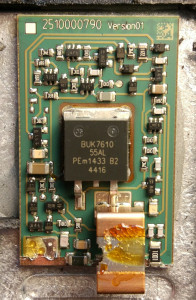

Ловите, я ту же проблему чиню. Там контактная часть платы спецом надпилена, ничего сложного восстановить нет.

А в каком виде идет "задание" с блока КУ Sanden на этот регулятор? никто не разбирался? у знакомого тоже сгорела эта фигня, думаю может спаять ему ШИМ-регулятор на Ардуине...

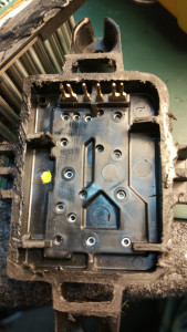

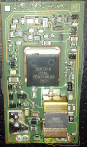

Добрый вечер!
Тоже такая же проблема с регулятором
Отправлено спустя 8 минут 25 секунд:
[attachment=1]IMG_20180222_232845.jpg[/ahttp://uazpatriot.ru/forum/download/file.php?mode=view&id=13643ttachment]
Отправлено спустя 5 минут 32 секунды:

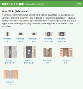

Для чего выделенный элемент? Маркировка не читается
Отправлено спустя 3 минуты 42 секунды:
Еще фото
Отправлено спустя 7 минут 1 секунду:
Неправильно нарисовал, минусы по бокам, плюс по центру

Как ты плату от радиатора отодрал?

выделенный элемент похож на резистор... на вид вполне живой
