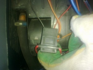

Кран второй печки постоянно открыт-правим косяк проводки.
Сообщение клюёт » Пн янв 30, 2017 14:21
Здравствуйте :)
Вопрос (2009 лимитед):
у меня так:
ещё есть такая штука:
электрокалапан на нижнем шланге (между сиденьями) не нащупал. РЕле не клацает, но есть вжжжжик (секунд 5) при включении зажигания (больше похоже на бензонасос, но гудит вроде в тоннеле или под ним).
доп печка не греет.
То есть так дело было: прошлой весной, однажды выкрутил правую крутилку влево и доппечка греть перестала, вне зависимости от положения крутилки. Оставил до осени. Осенью сама заработала - оставил, не стал ковыряться. На днях а5 повернул крутилку влево - перестала работать и на крутилку не реагирует...
Подскажите... И ещё: а где ещё может стоять этот электроклапан?
