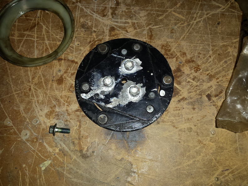

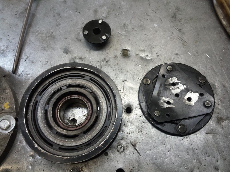

Ковыряние диска ни к чему не привело. Точнее привело к деформации этого диска. Спилил три заклепки, снял диск, съемником стянул втулку. Подшипник без разрушения сепаратора не выдавить. Так что покупать новый в любом случае. Запрессовать только подложив под шкив оправку или подходящую по размеру пластину. Иначе плоскость шкива тоже деформируется. С заклепками не возился, прихватил шляпки болтов сваркой. Диск пришлось выравнять молоточком и проточить. При сборке возможно придется подкладывать шайбы между ступицей и диском что бы попытаться соблюсти параллельность плоскостей шкива и диска.
Для не ленивых. На диске есть три резиновые затычки. Их можно вытащить изготовить сьемник из шпилек диаметром 6мм и попытатся снять это дело цивилизованным путем :think:
- Разобранный узел
- 1.JPG (165.61 КБ) 2566 просмотров
- Подшипник
- 2.JPG (85.74 КБ) 2566 просмотров
- Диск
- 3.JPG (188.11 КБ) 2566 просмотров
