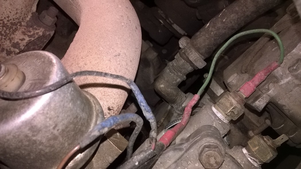

Это выход на печьку с помпы где раньше был вход и стояла трубка за блоком(ниже штуцера в помпе заглушка)
PicsArt_02_02_2016 20_25_29.jpg (177.4 КБ) 6312 просмотров

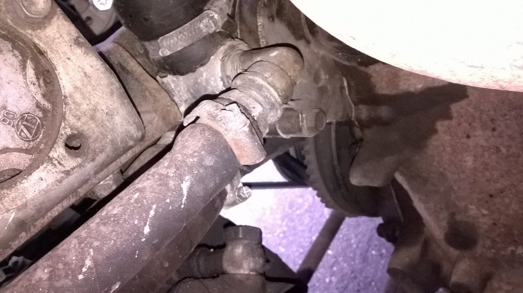

Это вход с печьки в нижний патрубок радиатора
PicsArt_02_02_2016 20_33_55.jpg (106.29 КБ) 6312 просмотров

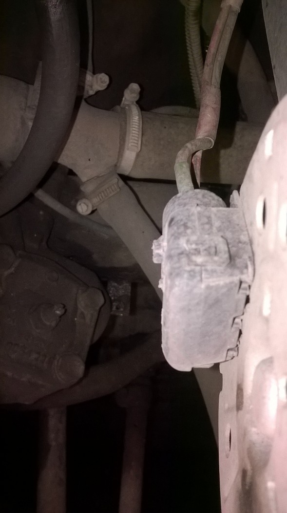

Ну а здесь и так все понятно
PicsArt_02_02_2016 20_35_51.jpg (186.22 КБ) 6312 просмотров
Сообщений: 2690
Благодарил (а): 181 раз
Re: ОЖ+печь+ГБО=мистика
Сообщение Константин 57 » Вт фев 02, 2016 20:57
Не понял, по сути - это две обратки с печки.
А подача где?

Сообщение olega » Вт фев 02, 2016 21:13
Подача с головки на входе помпы просто ниже штуцера в помпе заглушка(в помпу ож здесь не проходит) и ож с головки идет по шлангу в печку а на термостате нижняя часть тарелчочка отрезана чтобы при нагреве не закрывала выход .эффект такой что даже на холостых оборотах без дополнительной попмпы из печки в салоне дует очень горячий воздух

Сообщений: 2690
Сообщение Константин 57 » Вт фев 02, 2016 21:24
olega писал(а):Подача с головки на входе помпы просто ниже штуцера в помпе заглушка(в помпу ож здесь не проходит) и ож с головки идет по шлангу в печку а на термостате нижняя часть тарелчочка отрезана чтобы при нагреве не закрывала выход .эффект такой что даже на холостых оборотах без дополнительной попмпы из печки в салоне дует очень горячий воздух
Штуцер в помпе, или в корпусе термостата? Фотку бы с другого ракурса....................
olega
Сообщений: 411
Откуда: краснодарский край
Машина: Патриот 2005 г
Благодарил (а): 52 раза
Сообщение olega » Вт фев 02, 2016 21:40
Штуцер в помпе но дальше забита буковая заглушка там как раз немного места и зафиксирована саморезом с наружи через тело помпы но если придумаете как с термостатной коробки взять то тоже буде хорошо вод только вы ход не должен быть малого диаметра .завтра днем если дождя не будет попробую как нибудь с другого ракурса снять(но некоторых помп не помню производителя за штуцером внутри сразу расширение и заглушку не поставишь) надо смотреть по месту

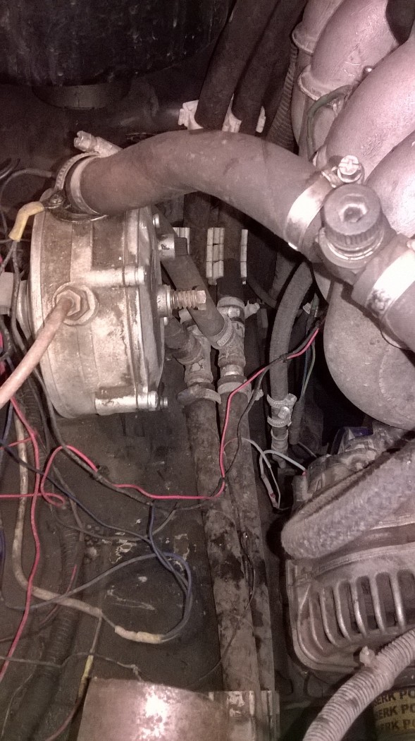

Сообщение olega » Ср фев 03, 2016 09:43
Вот с этого фото лучше видно как сделана подача ож на печьку под штуцером в помпе заглушка .трубка идущая за блоком убрана за ненадобность да и вообще тот кто ее там придумал пробовал подтянуть хомут патрубка на ней особенно за блоком могу только удачи им в этом пожелать
