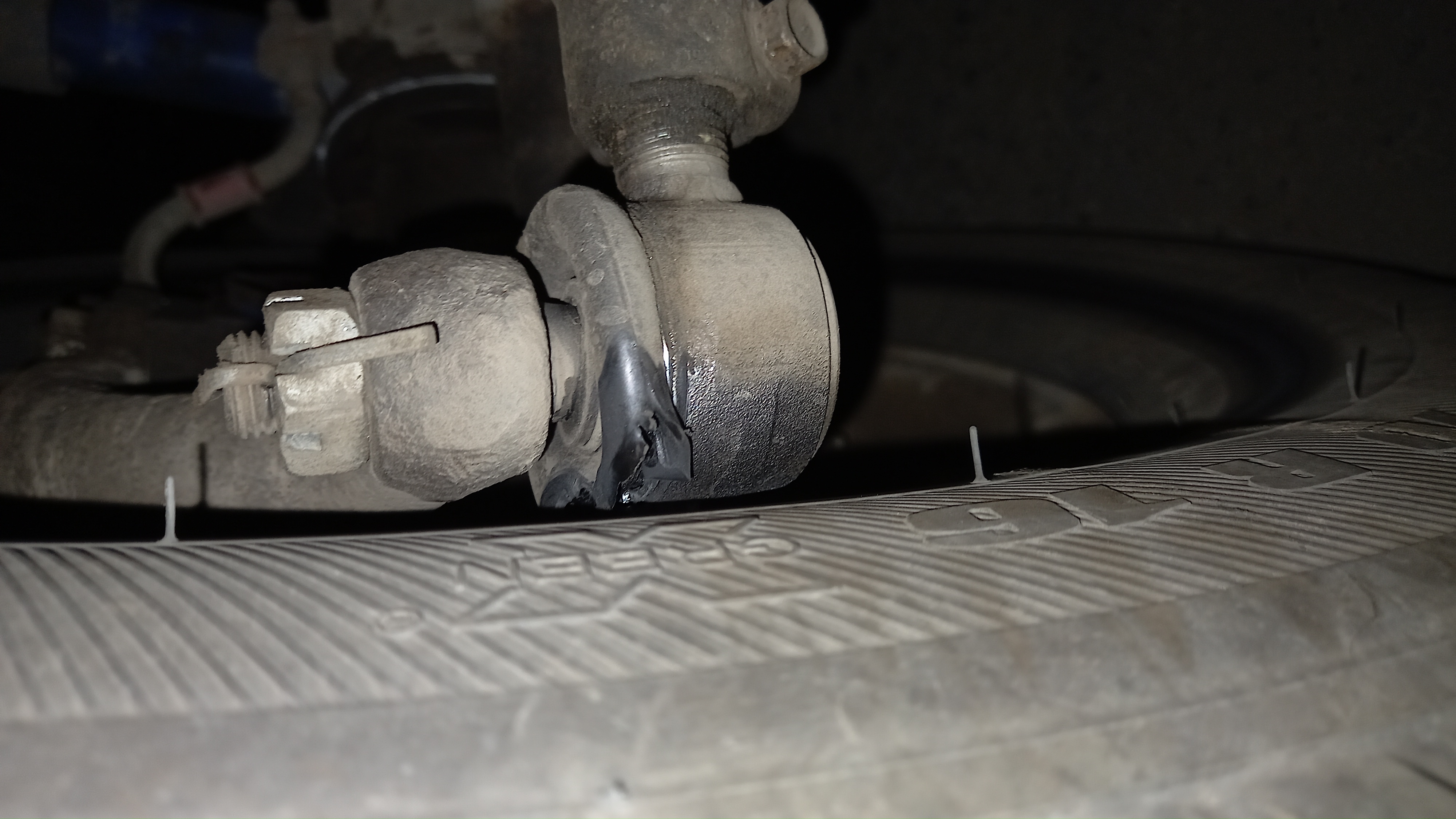

Добрый день. Купил Пикап, загнал в сервис. Где перебрали всю переднюю подвеску, сделали схождение. А теперь заметил, что правое колесо трется о пыльник нового рулевого наконечника (ранее такого не было, наконечники были обслуживаемые без резиновых пильников, сейчас поставили не обслуживаемые с пыльриками) соответственно пыльник нового наконечника был порван за 1 день. В сервисе пояснили, что мол резина стоит слишком широкая (275/70r16), нужно менять на стандартную или ставить наконечники без пыльников. Подскажите как решить данную проблему? Может все-таки развальщик сделал что-то не правильно?

Схождение никак не влияет на расстояние между наконечником и колесом. На это влияют вылет диска и размерность резины.

Я так понимаю там при всем желании собрать что-то не правильно не получится? Т.е. действительно дело в широких колёсах и пыльнике наконечника, а не в мастере. И если поставить один наконечник обслуживаемый (без пыльника), то проблема должна исчезнуть.

Рулевой наконечник не должен быть закручен до конца? На фото видно, что резьба ещё осталась.

Не факт - может тереть резину об наконечник, тут лучше поменять вылет диска (если оставлять тот же размер) или размер резины.

Нет, это резьба для регулировки и у всех количество витков разное остаётся.

Спасибо за ответы. Вчера внимательно посмотрел, он трет именно наконечником, а не пыльником. Сегодня поеду к мастеру.

Не имеет значения( для этого дефекта)как он закручен , от того что его дальше ввернуть ничего не изменится кроме схождения колёс, или резину ,или вылет диска менять, или наконечник.
