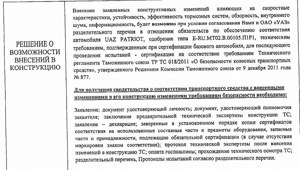

Согласно этим документам процедура условно может быть разделена на три этапа
1. согласование с ГИБДД и получение разрешения на внесение изменений
2. внесение изменений
3. собственно регистрация внесения изменений
по вопросу 1. в методических рекомендациях сказано:
Вопрос о возможности внесения изменений в конструкцию транспортного средства целесообразно рассматривать при наличии заявления, предусмотренного приложением N 1 к данным методическим рекомендациям, положительных результатов предварительной технической экспертизы, оформленных организациями и индивидуальными предпринимателями, указанными в пункте 1.1 данных методических рекомендаций, после осмотра транспортного средства.
т.е. нам требуются следующие документы:
заявление
заключение предварительной экспертизы
и прочие документы связанные с автомобилем (ПТС СТС) и заявителем (доверенность, паспорт либо паспорт)
ключевой вопрос - на самом деле касается машин с уже внесенными изменениями, как быть что делать и т.д. к этому вопросу мы вернемся в процессе.
Собственно для того чтобы приступить к реализации первого этапа мы побеседовали с экспертной организацией, получили от них информацию о том что потребуется для работы с ними на будущее. и теперь мы планируем обратиться в ГИБДД и технадзор для выяснения ситуации и обстоятельств, и, главное порядка действий в различных ситуациях.
Первый этап успешно пройден, заявление было принято и согласовано в течении 1 недели.
Реализуем второй и готовимся к третьему этапу.
