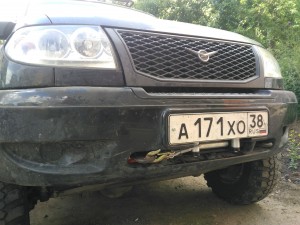

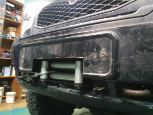

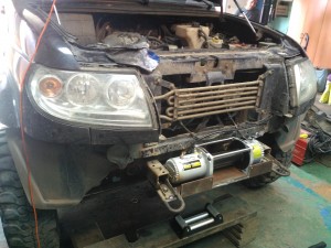

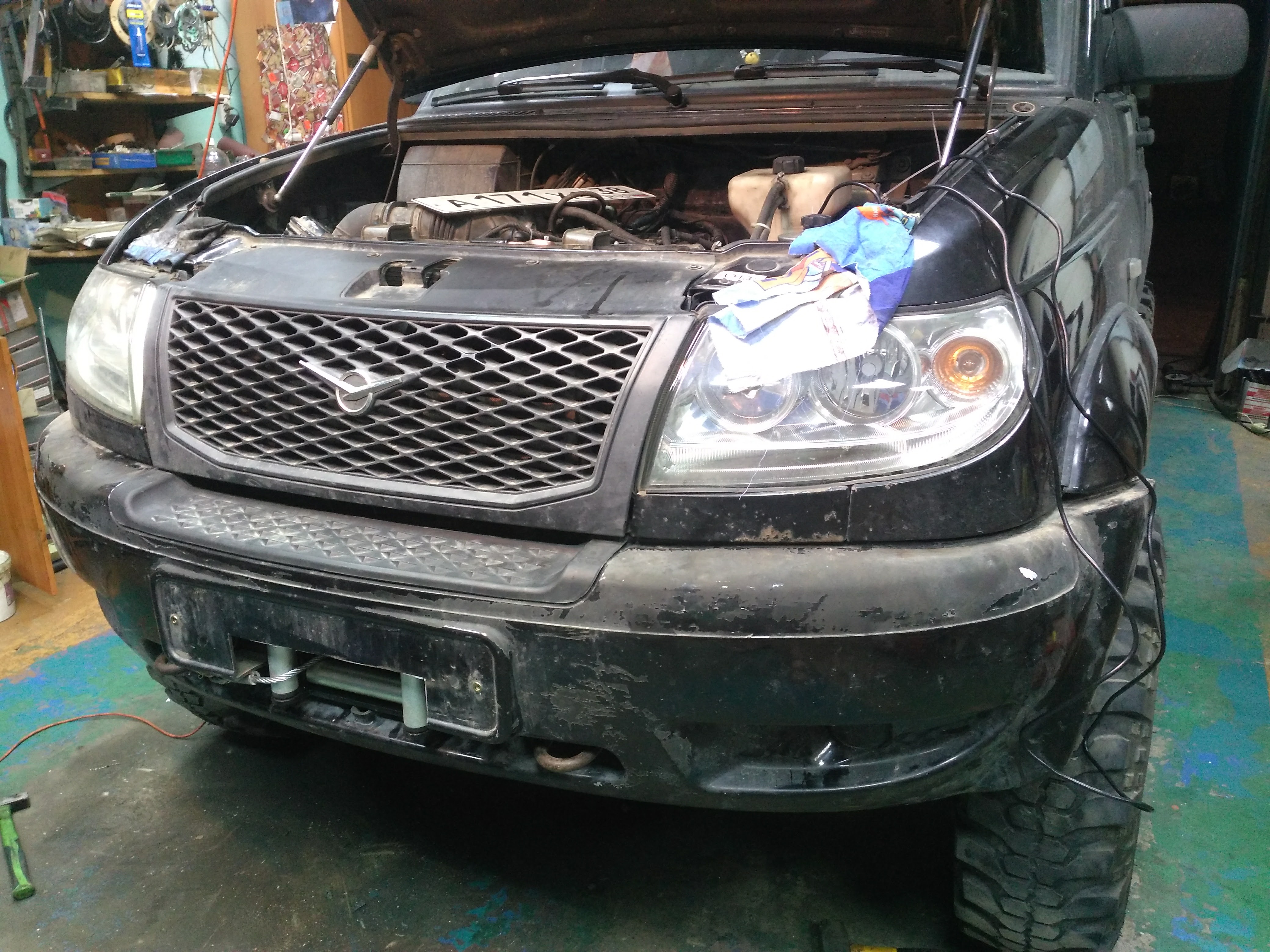

Впервые побывал у Медвед@
Ребята молодцы! Сделали быстро, качественно.
За день установили лебедку, сделали площадку как я и хотел. Заодно отрегулировали фазы + прошивку (газ+бенз). Машина поехала заметно бодрее. Теперь я решаю - экономить или быстро ездить
Фото отчет:
Бонусом установили номера на болты, а то шурупы подустали, мог и потерять где-нить...
Фото отчет:

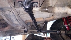

Начали устанавливать на Патриоты передние стабилизаторы от хантера. Отзывы у получивших сей девайз более чем положительные.

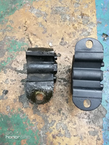

У многих машин, которые к нам приезжали была не затянута правая подушка двигателя, что рано или поздно приводит к ее поломке.

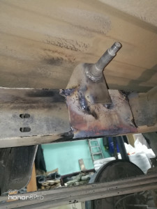

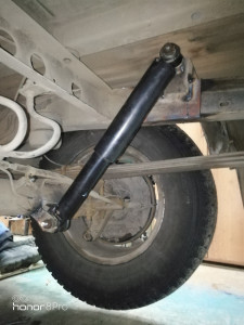

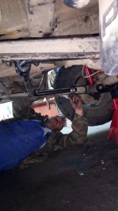

Переносим задние амортизаторы для лучшей работы задней подвески и для более комфортной езды.

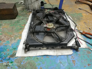

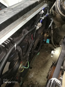

Устанавливаем электровентилятор вместо вискамуфты. Ниссановская спарка зарекомендовала себя отлично. Размер идеально подходит к штатному радиатору. Подключение автономное, через датчик ТМ 108.

medved@

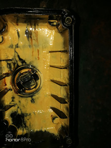

вылетела трубка масляного щупа последствия-
эбу уехал лечится короткое замыкание не пошло ему на пользу
масло попало на приемную трубу здесь очаг возгорания
снял приемный коллектор видна вылетевшая трубка
http://www.bazashop.ru/product_2755132.html однако ценник на жгут огорчил пришлось восстанавливать и это оказалось не просто опытный электрик работал почти целый день!!!!!
результат почти новая коса! сгоревшие провода заменены полностью все прозвонено

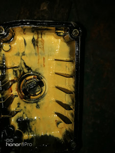

привод грм от компании прогресс с натяжными устройствами из полимера пробег комплекта 60 тыс. км осмотр состояния
состояние отличное цепи проточили в пластике канавки до роликов и теперь те имеют возможность катиться по поверхности дальнейшего износа не происходит получившиеся канавки теперь играют роль направляющих
