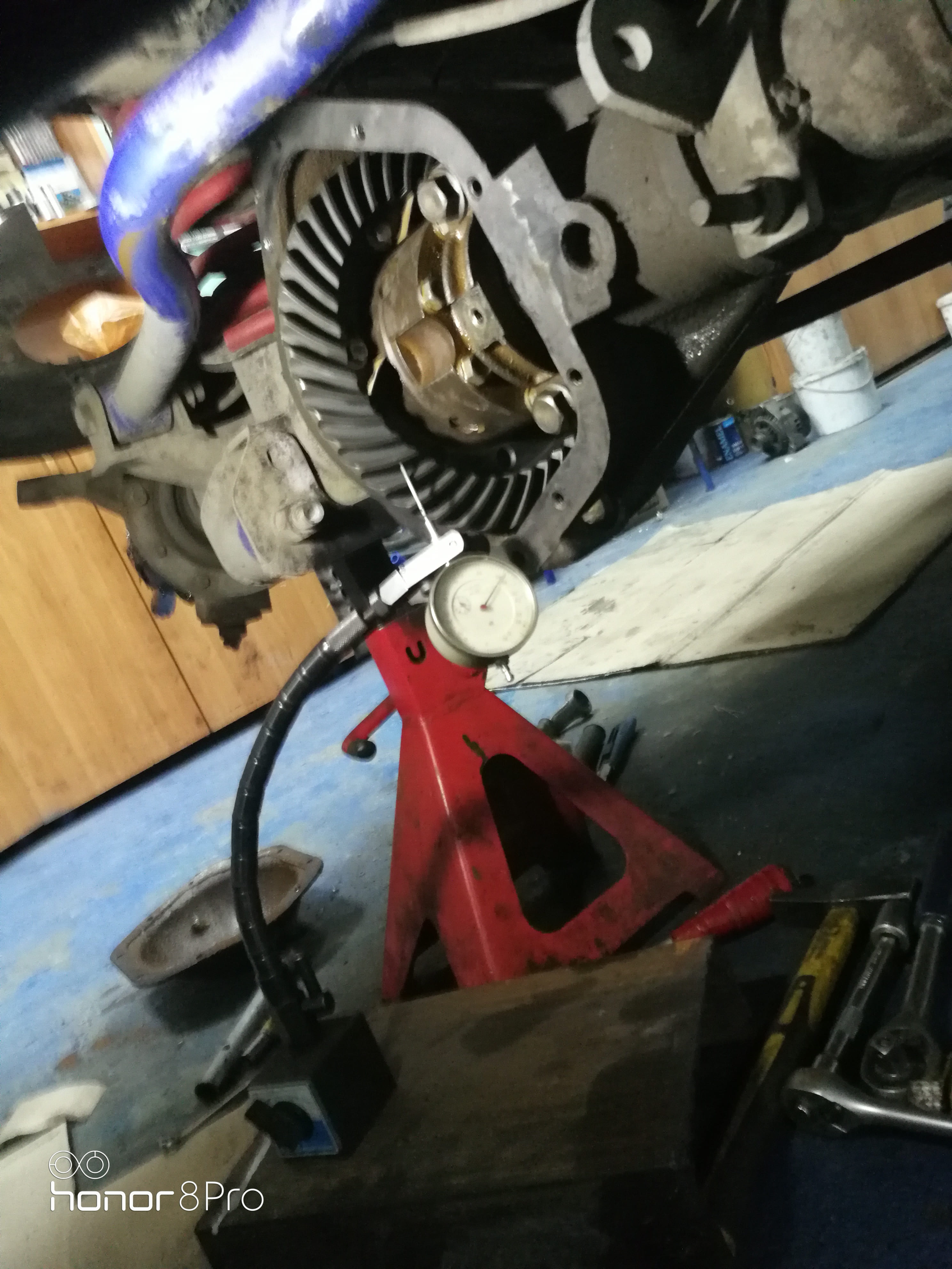

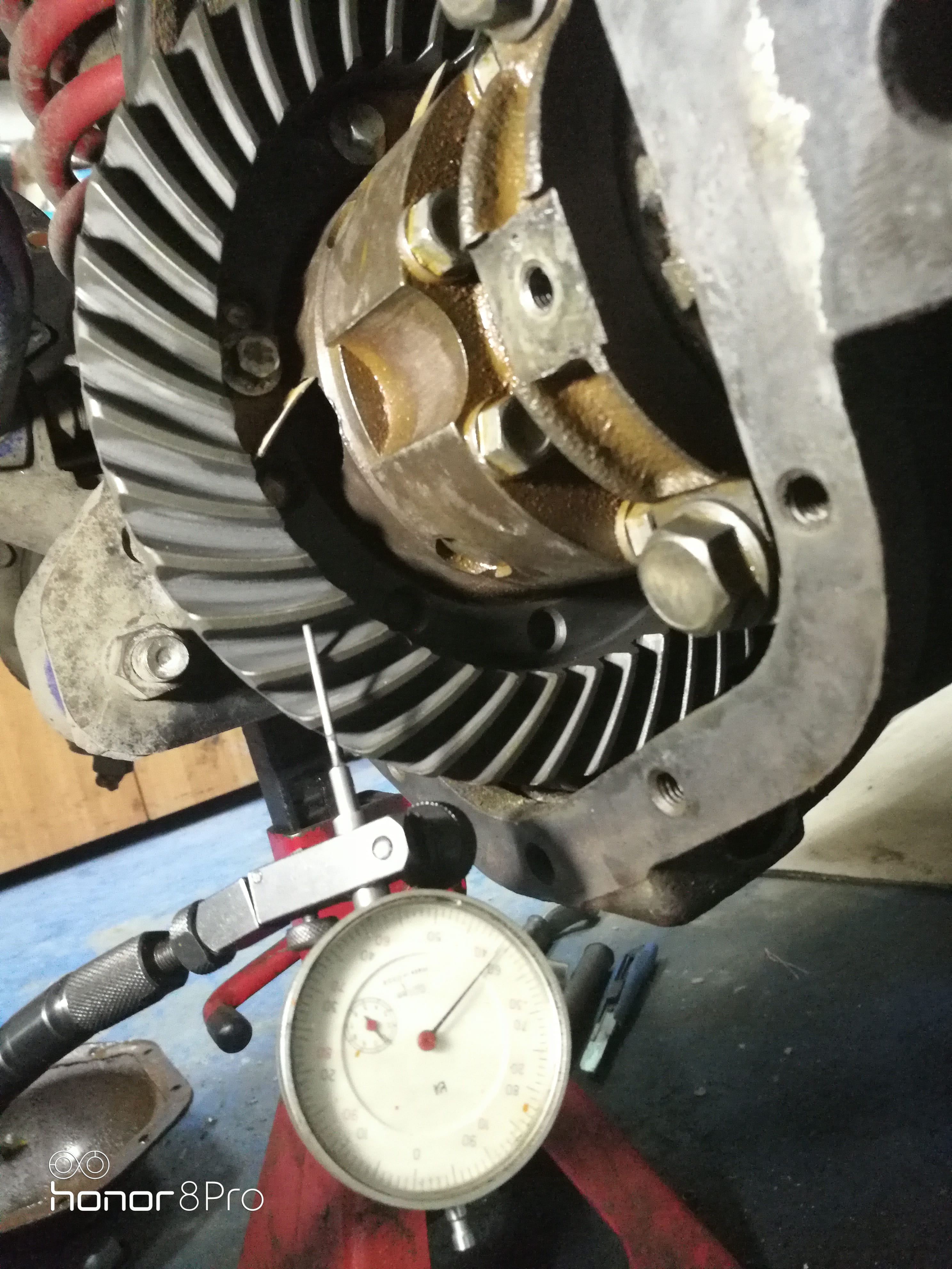

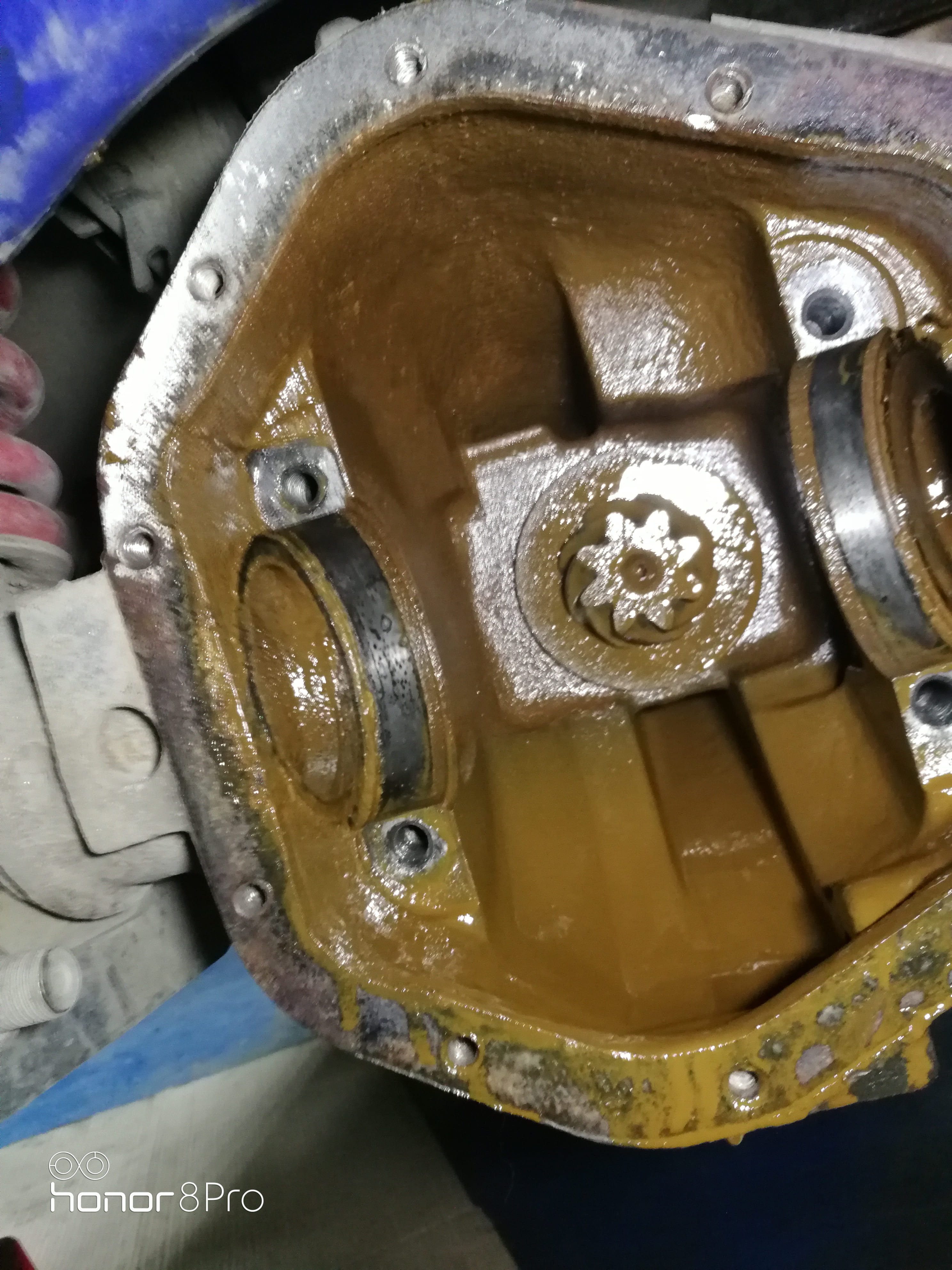

Ревизия , ТО переднего моста и замена Главной пары на пару с передаточным числом 5:129.

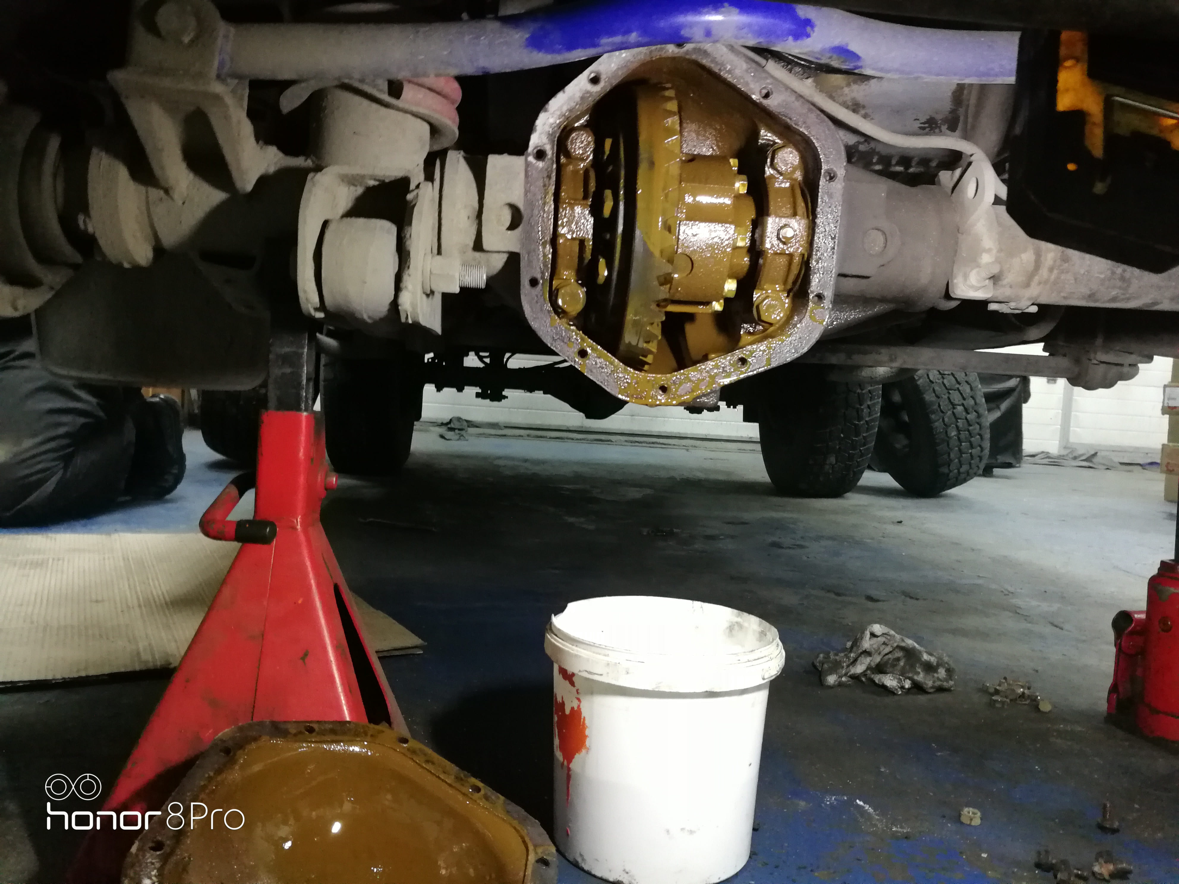

Сообщение AnatoliiN » Вт мар 12, 2019 22:06
Бывает все и так, шоколадно.

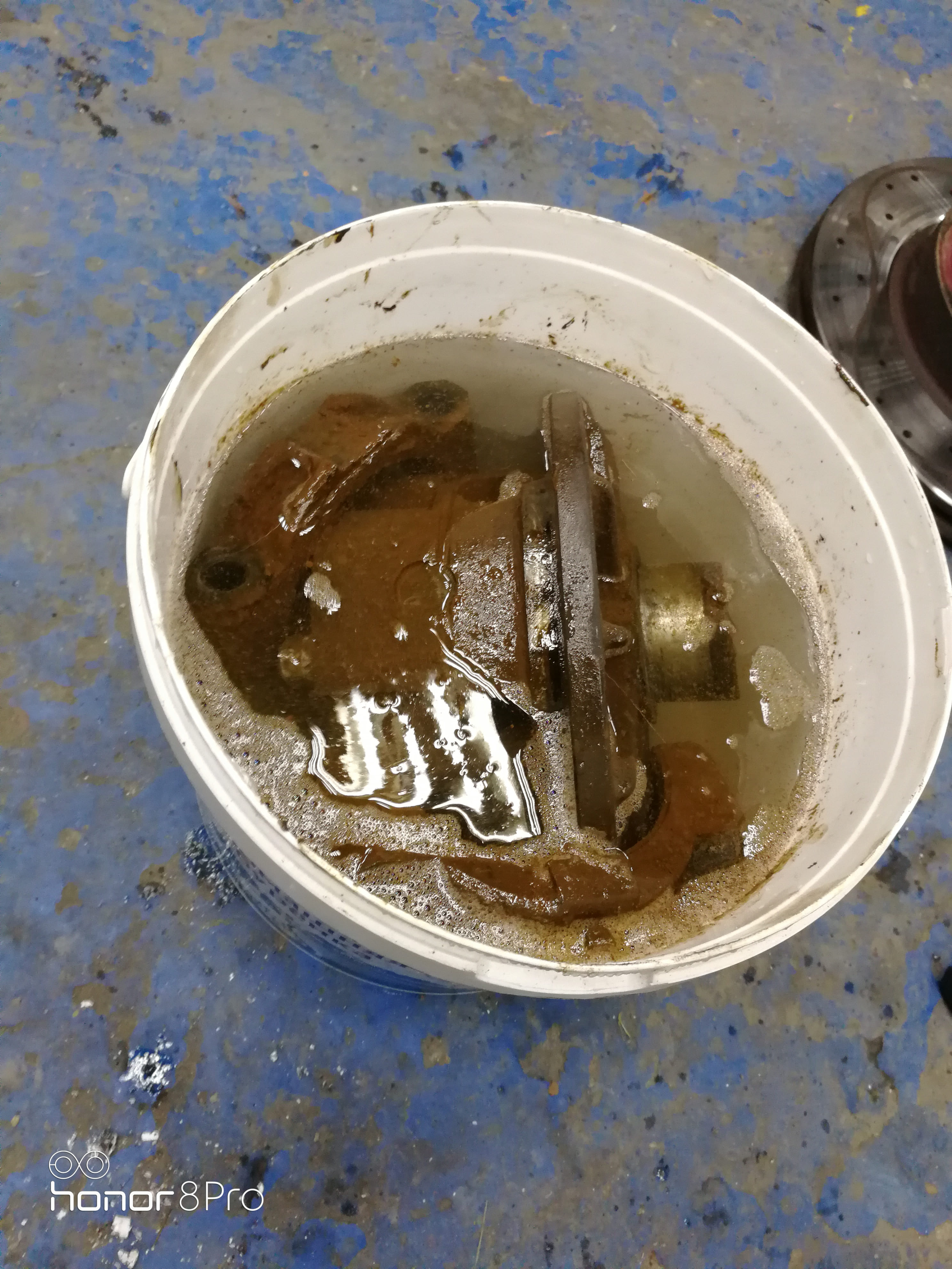

Сообщение AnatoliiN » Вт мар 12, 2019 22:07
Отмываем все используя ортофосфорную кислоту.

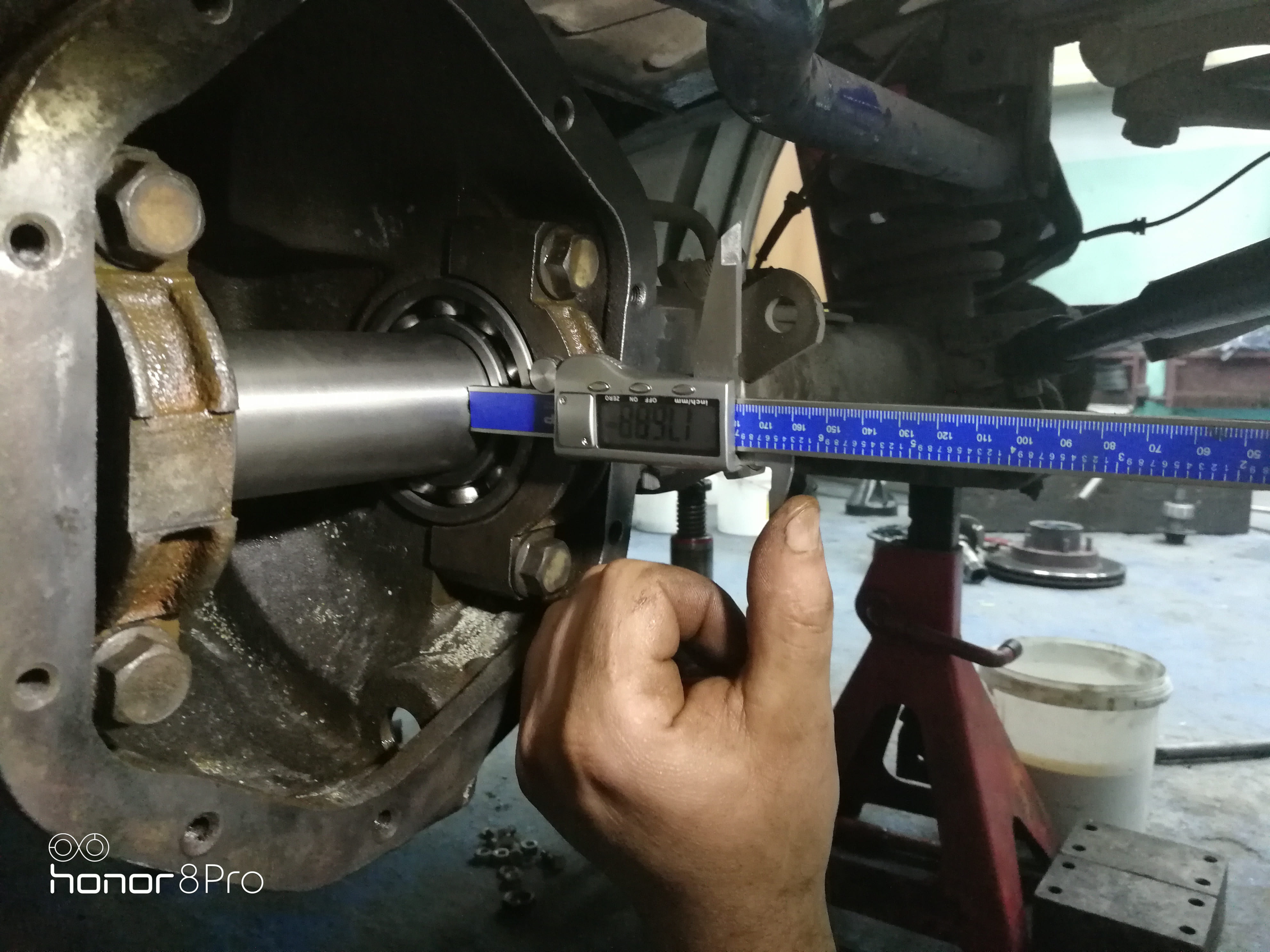

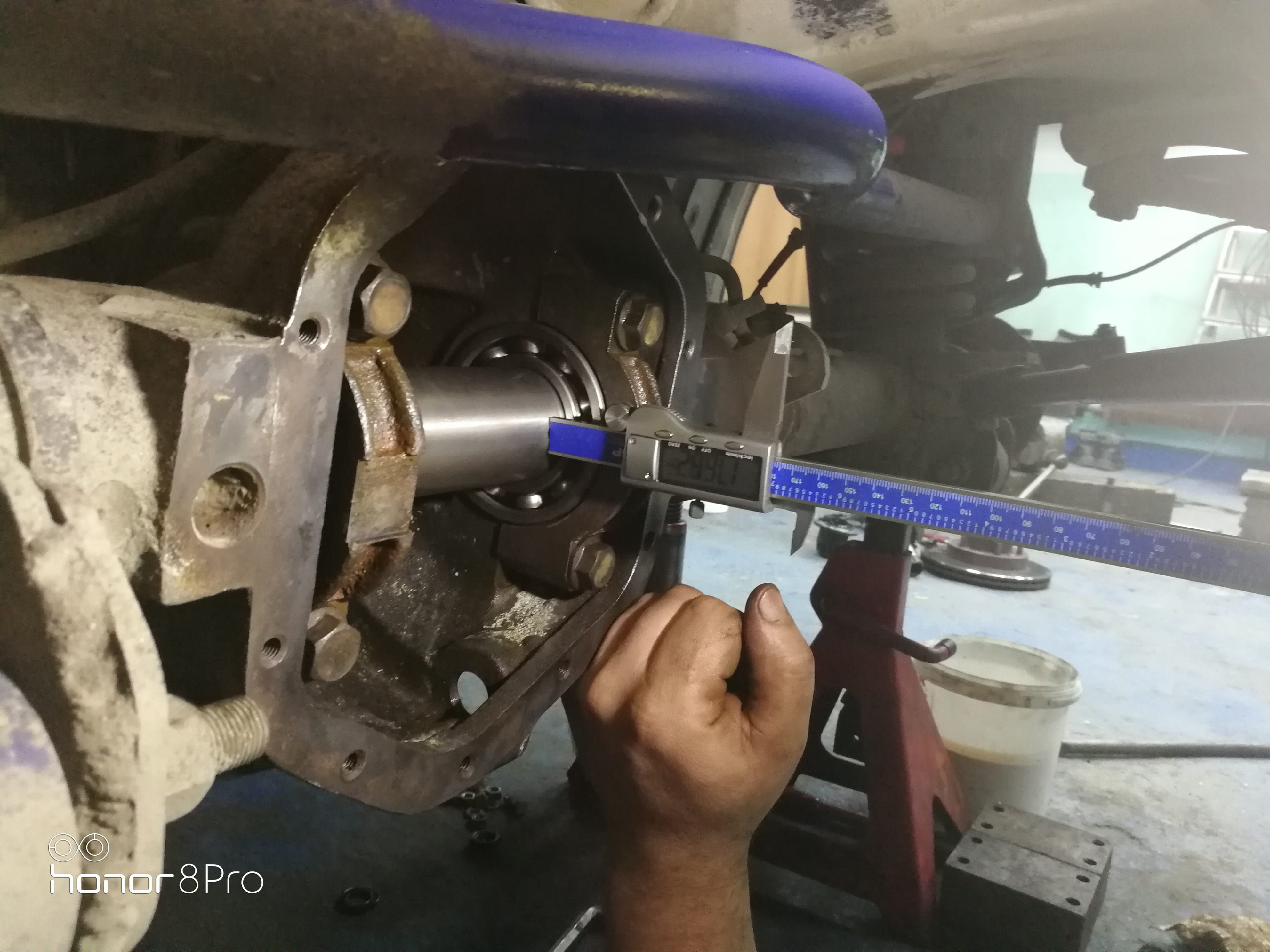

С помощью приспособления, изготовленного у токаря начинаем замерять и высчитывать толщину регулировочного кольца для теплового зазора в подшипниках хвостовика.

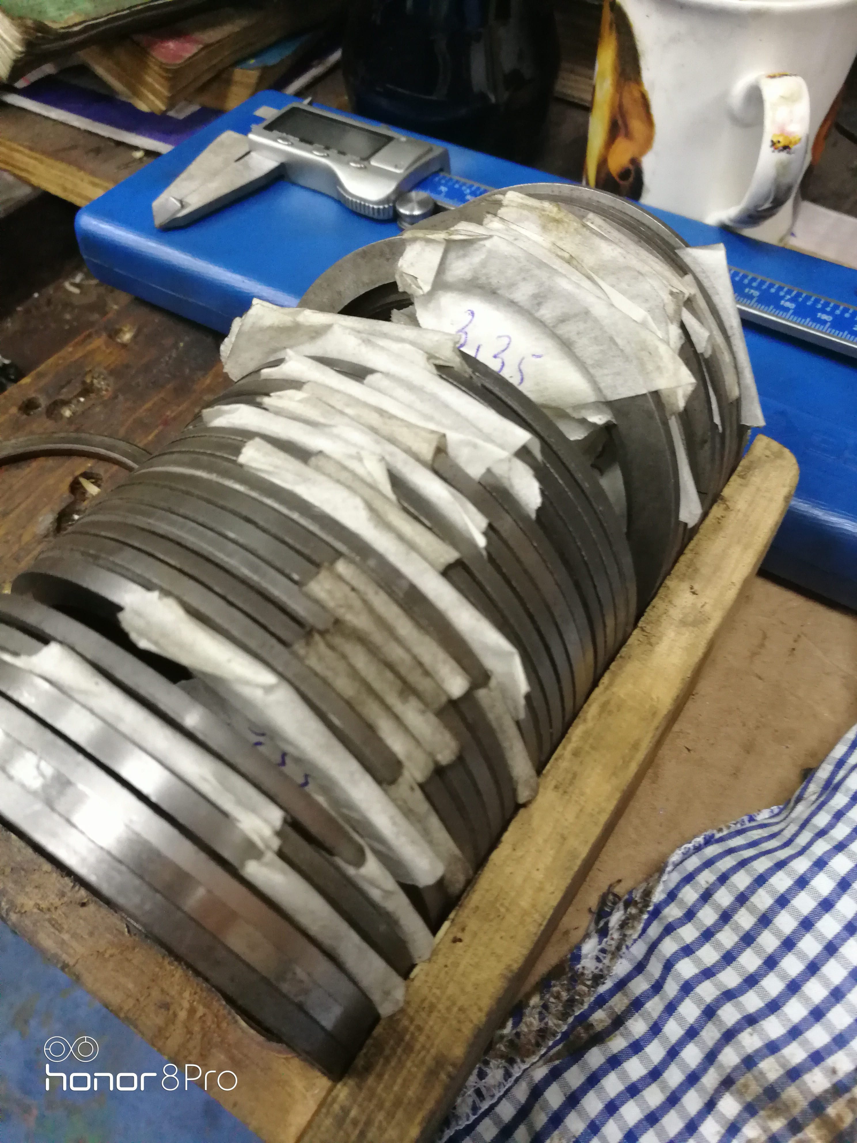

Сообщение AnatoliiN » Вт мар 12, 2019 22:20
Вот собственно и регулировочные кольца.

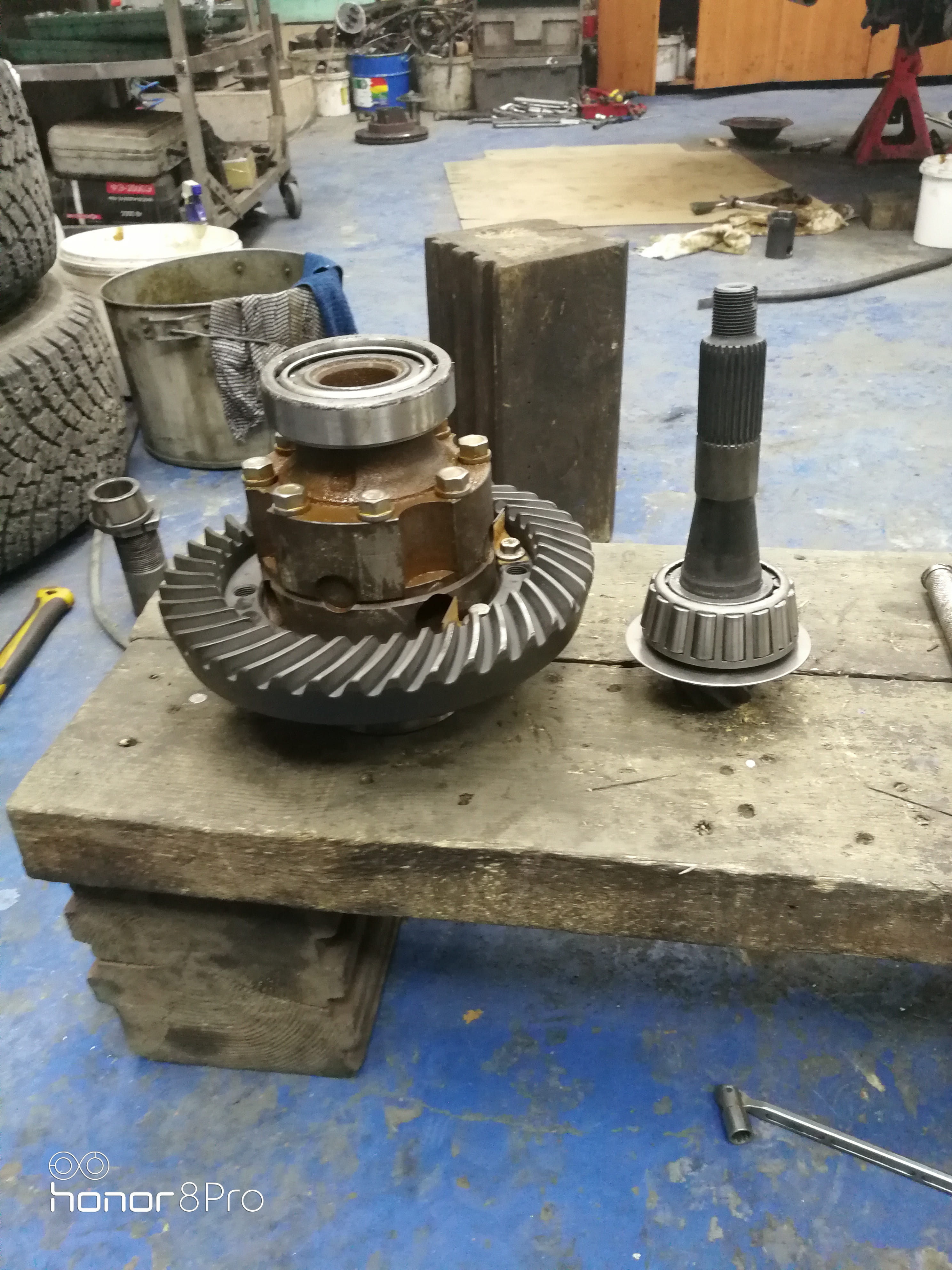

Сообщение AnatoliiN » Вт мар 12, 2019 22:28

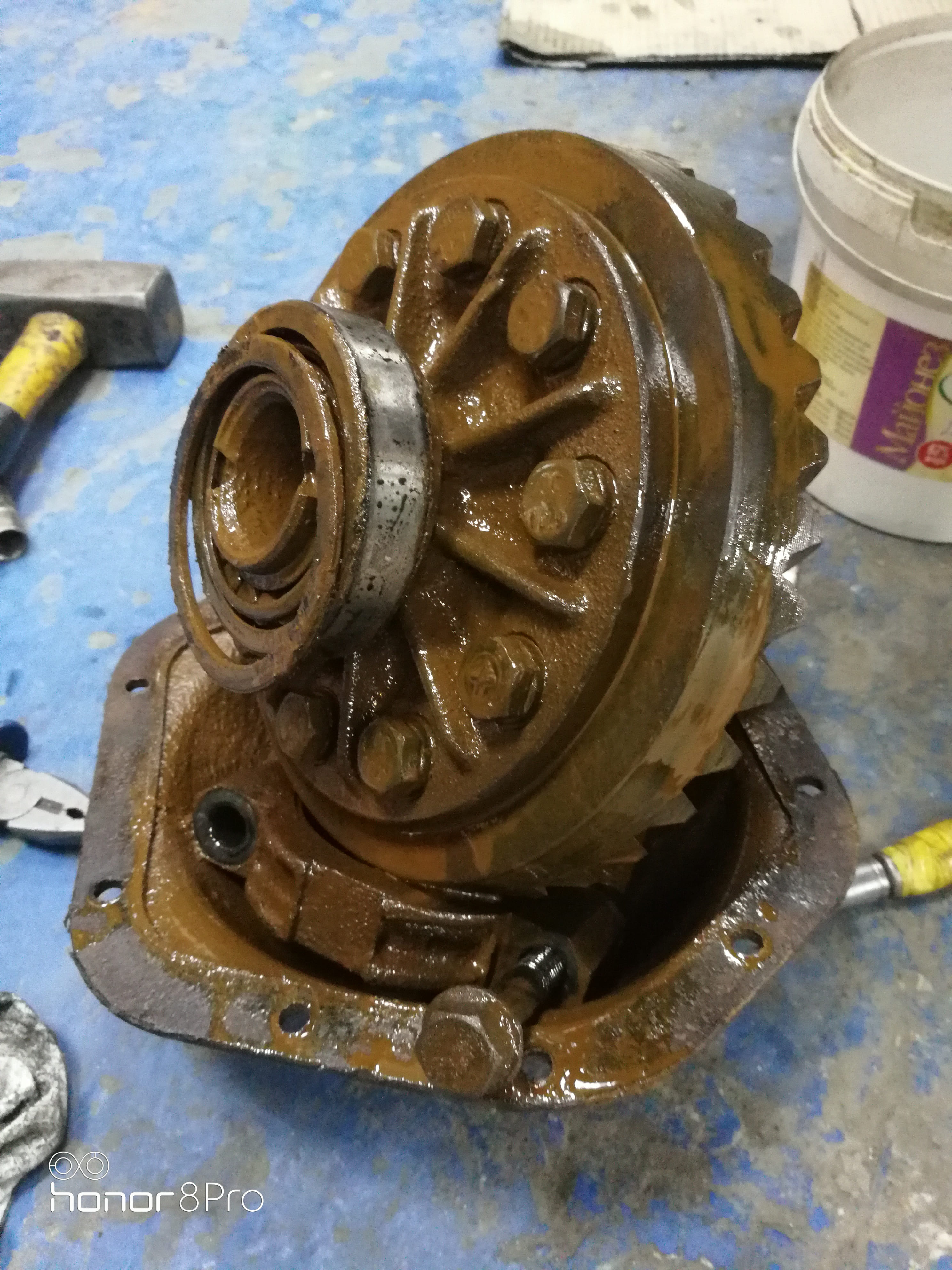

Далее впресовываем обоймы подшипников в картер моста и впресовываем сами подшипники на хвостовик.Ставим на место хвостовик с распорной втулкой, сальник хвостовика и затягиваем хвостовик, согласно мунуала, моментом, необходимым для этого. Теперь очередь редуктора.

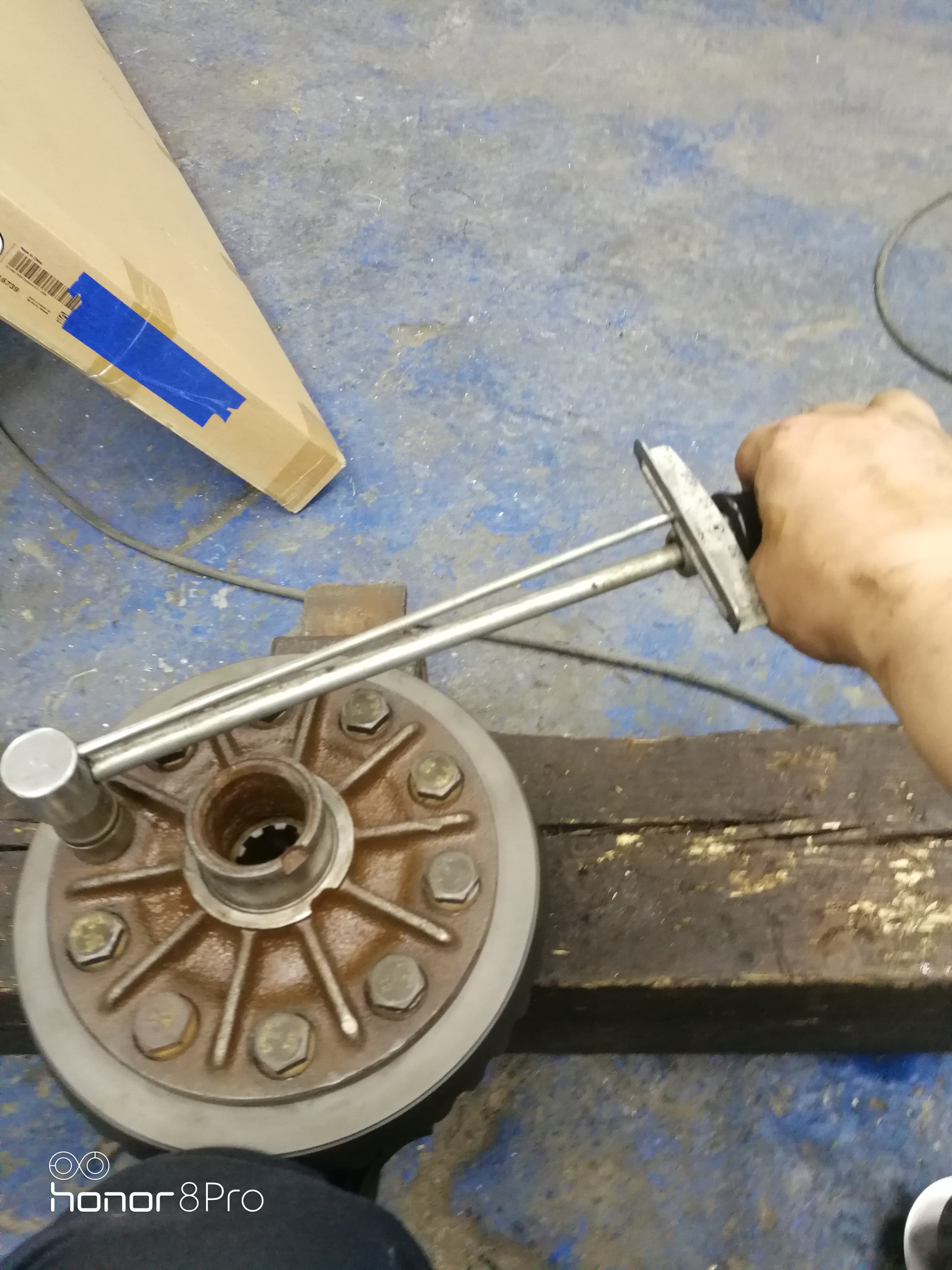

Сообщение AnatoliiN » Вт мар 12, 2019 22:36

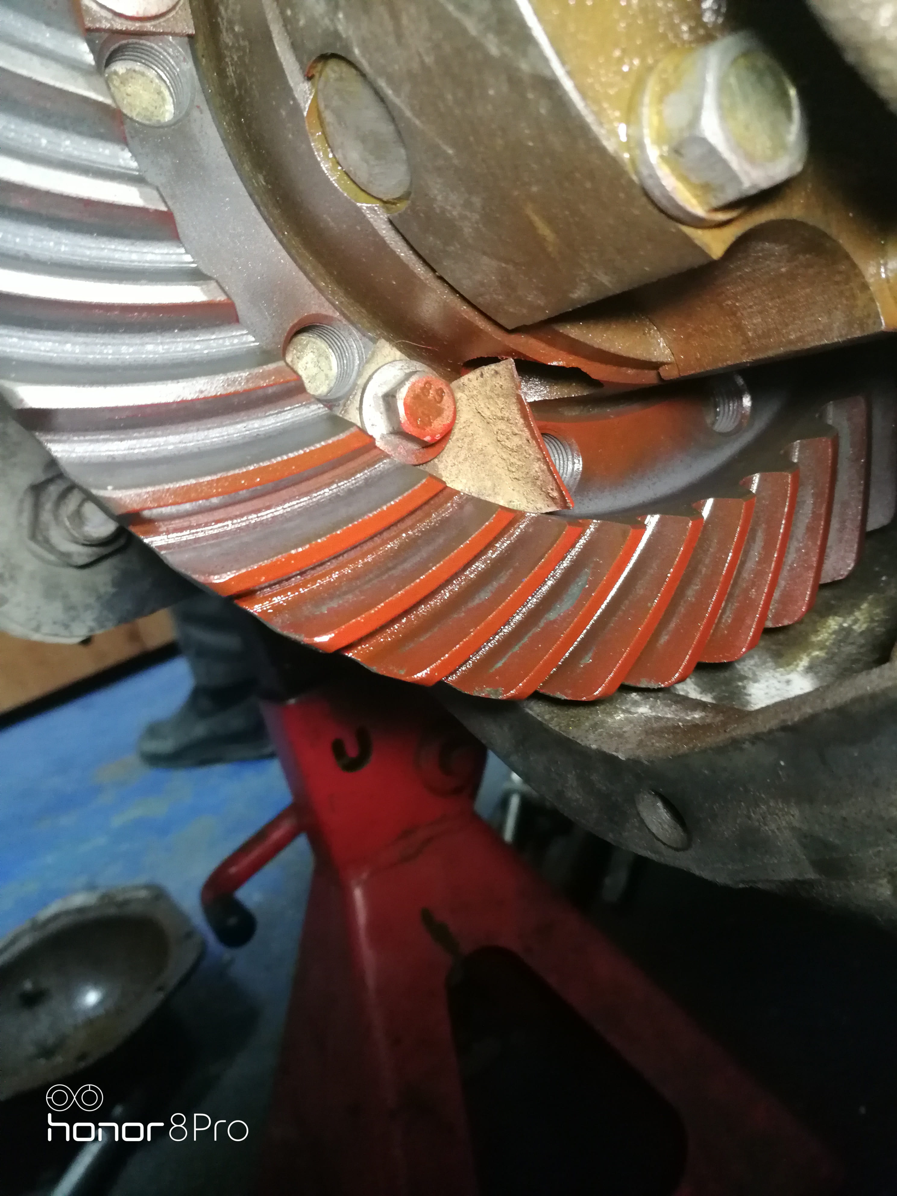

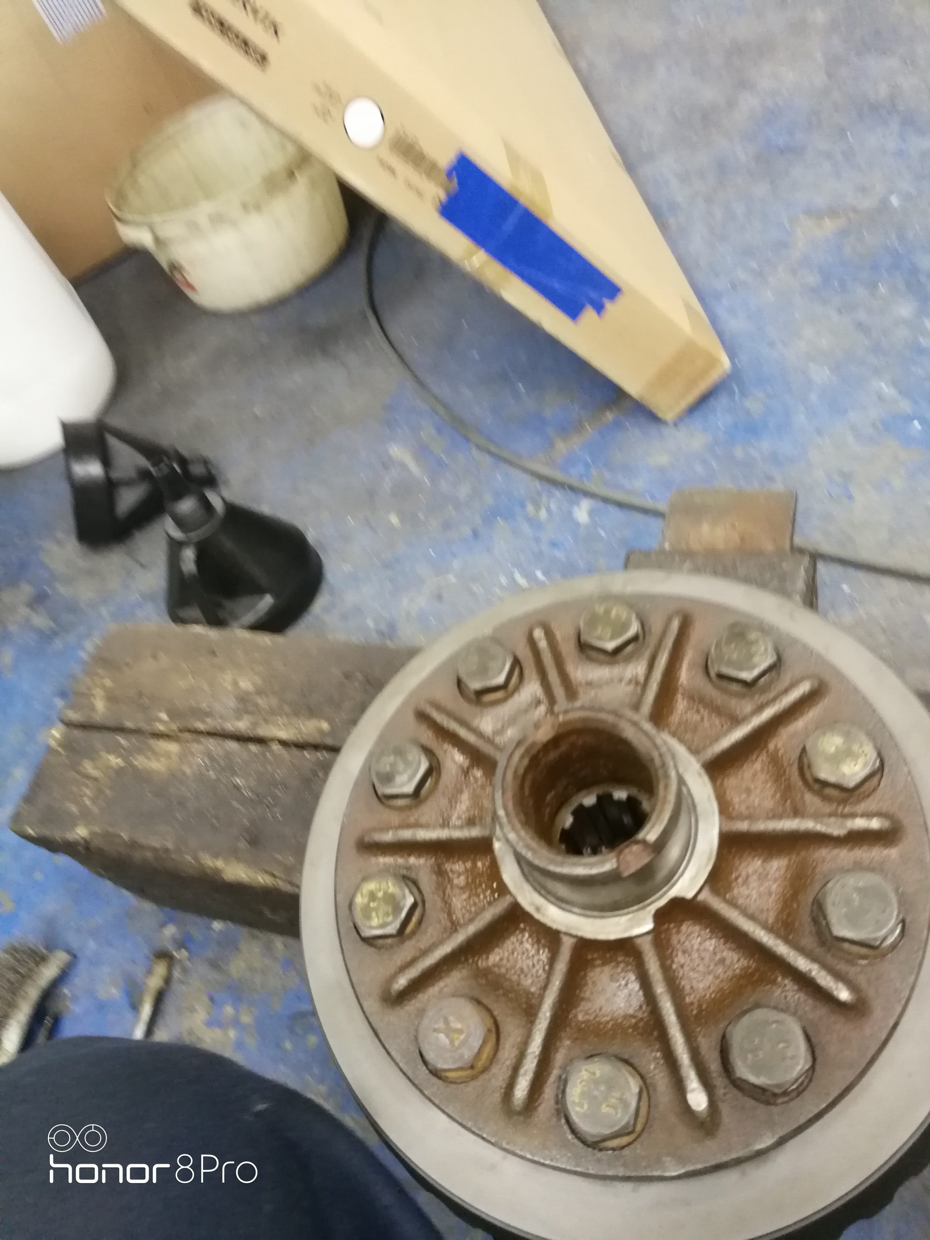

На редукторе меняем подшипники и шестерню дифференциала согласно умной книжки и динамометрического ключа.

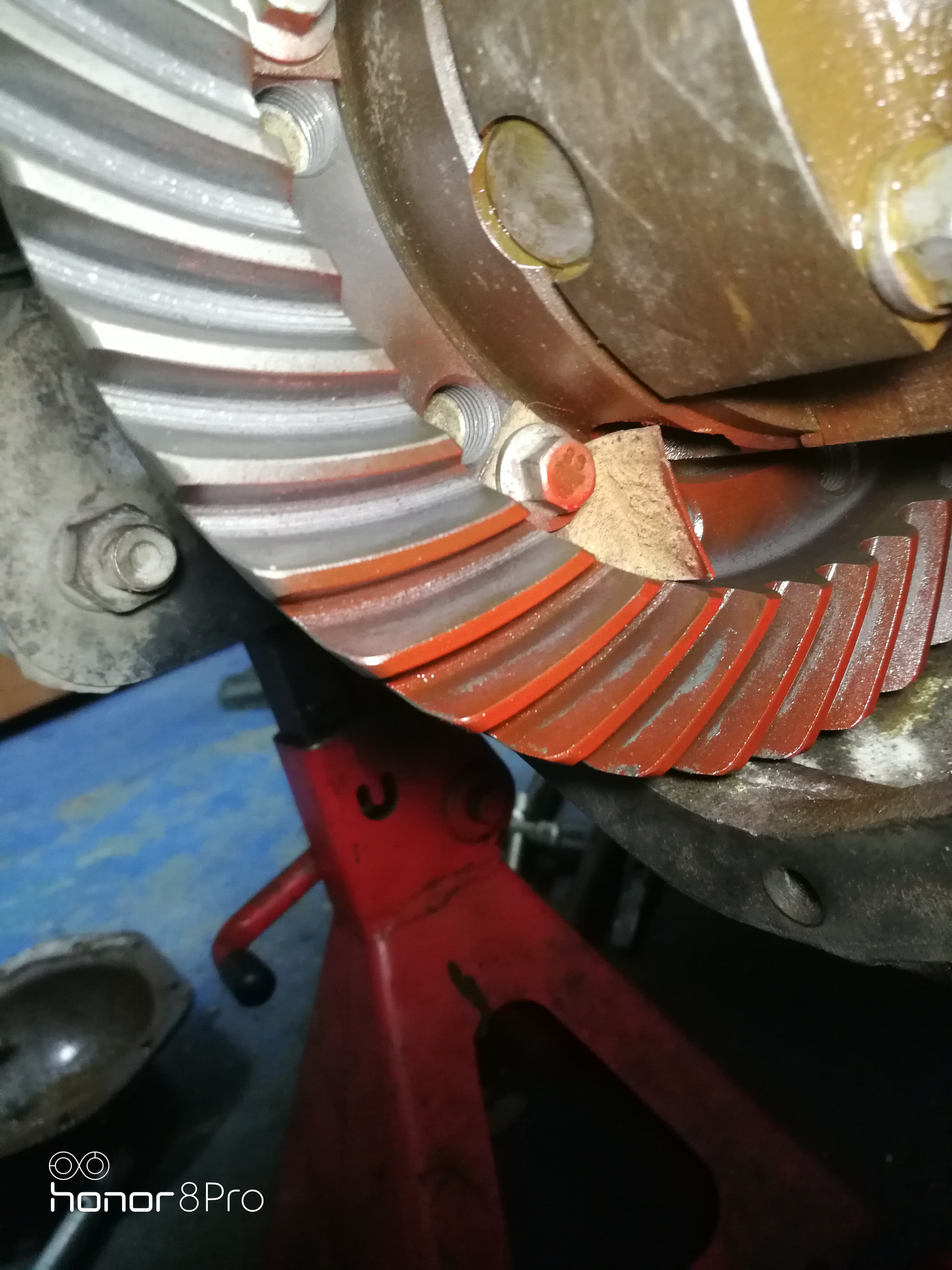

После установки на место дифференциала со старым кольцом и измерительного инструмента измеряем боковой зазор.

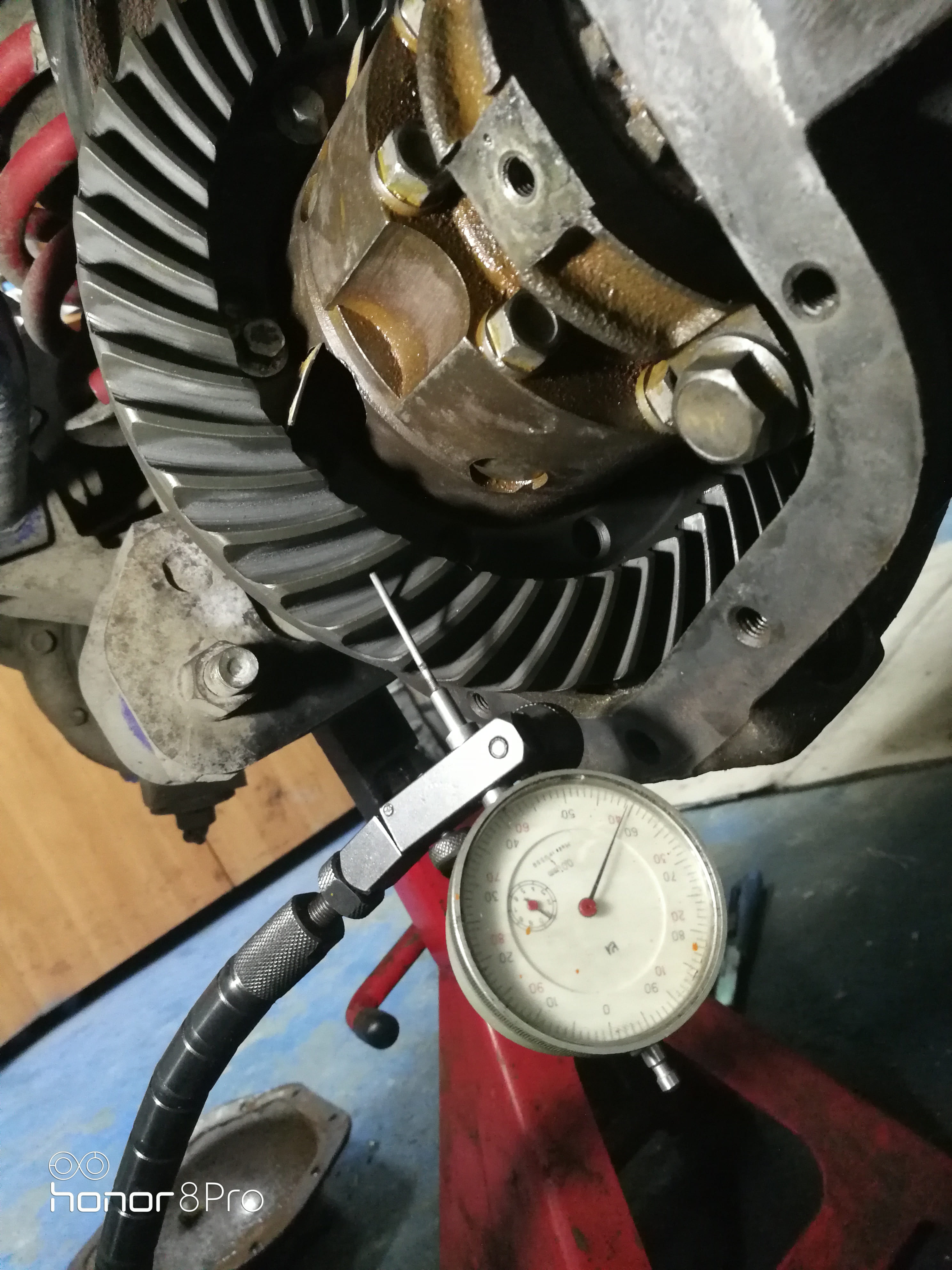

Сообщение AnatoliiN » Вт мар 12, 2019 22:49
Далее с помощью хитрой формулы высчитываем необходимое регулировочное кольцо для теплового, бокового зазора и собираем. Смотрим пятно контакта и если все в идеале закрываем мост.
