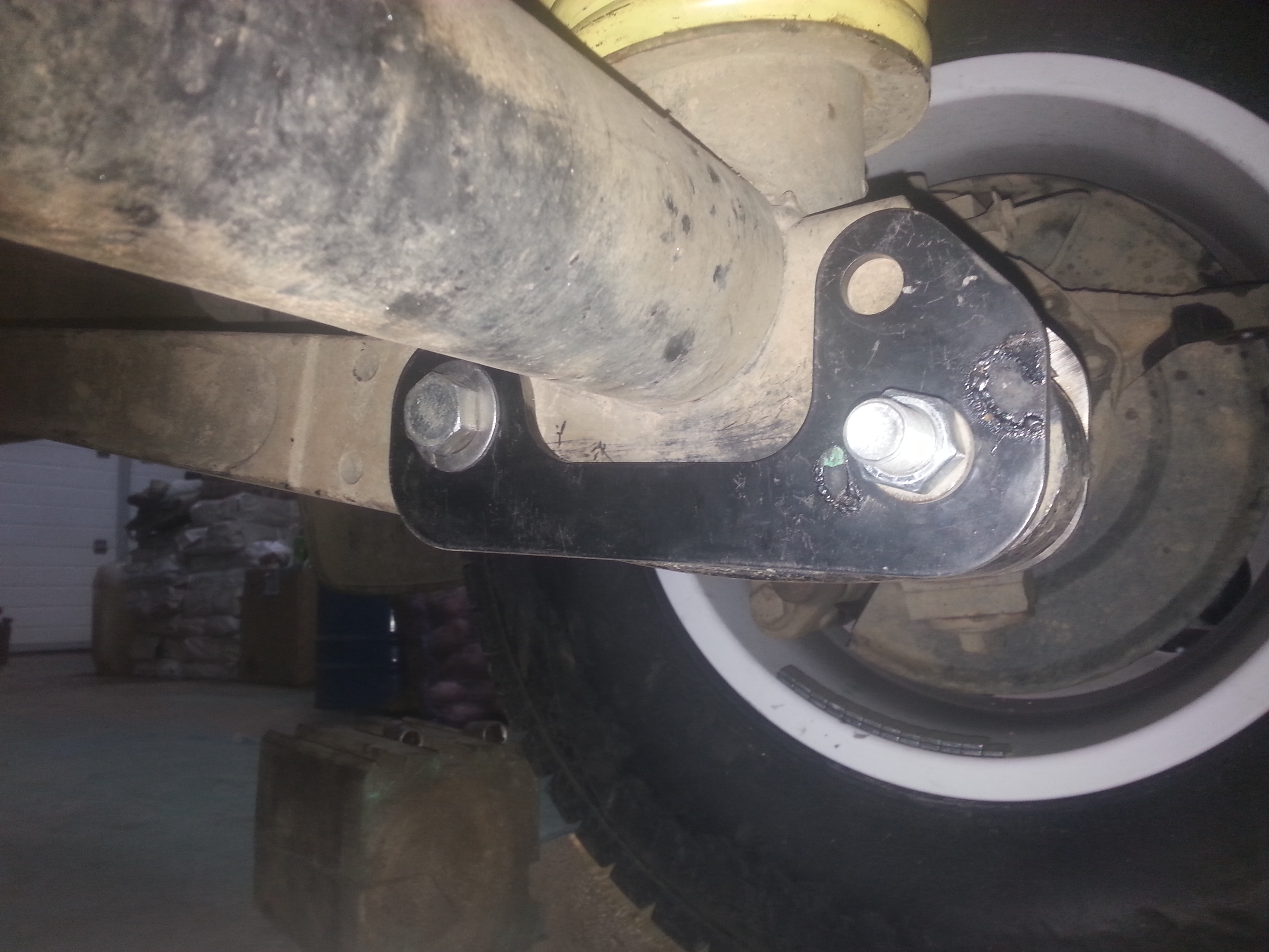

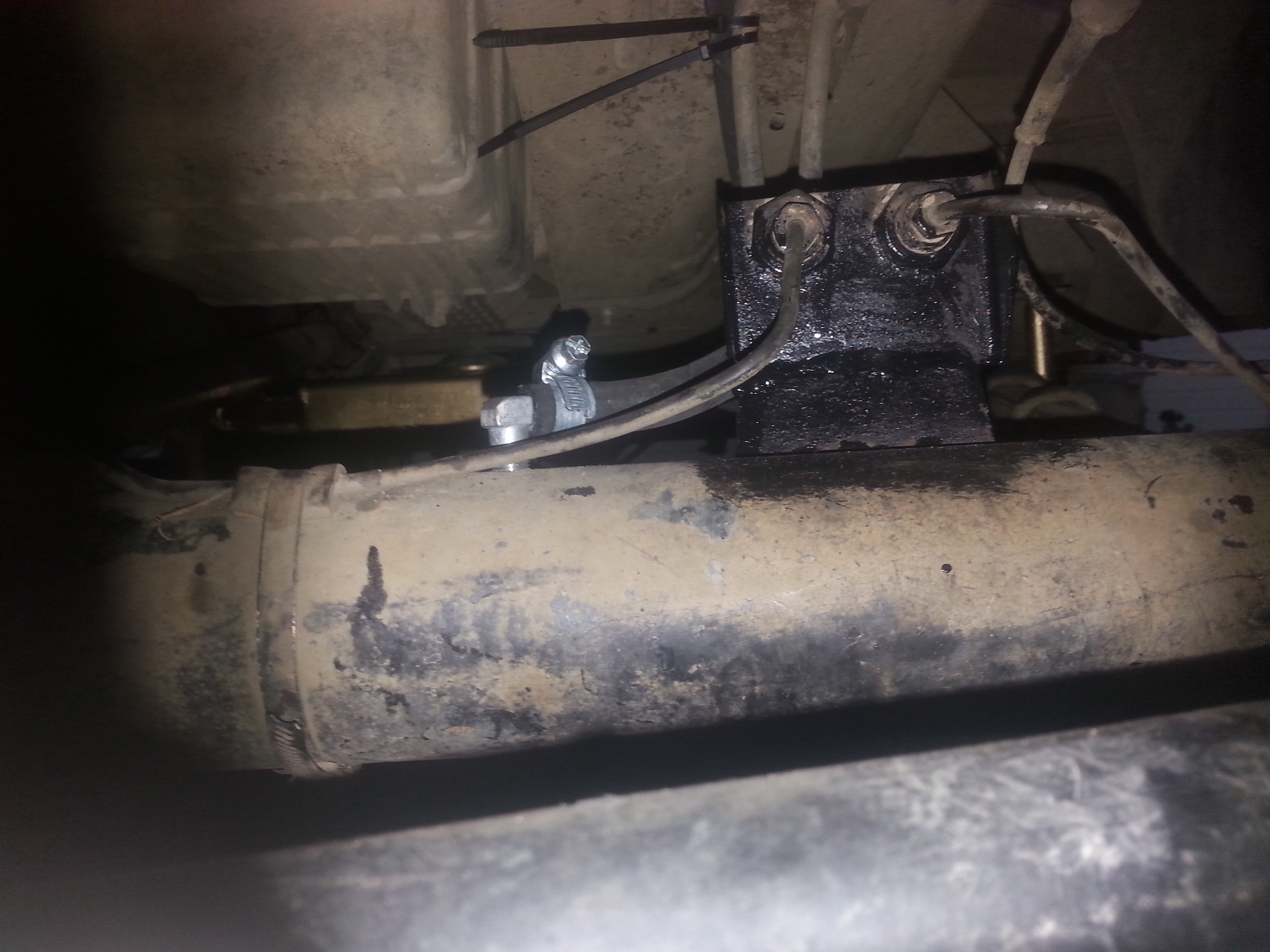

Сообщение medved@ » Ср ноя 02, 2016 15:26

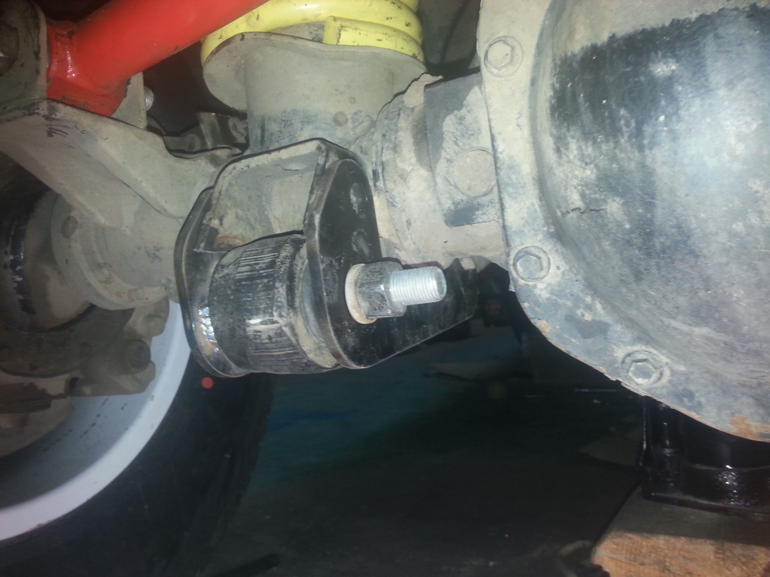

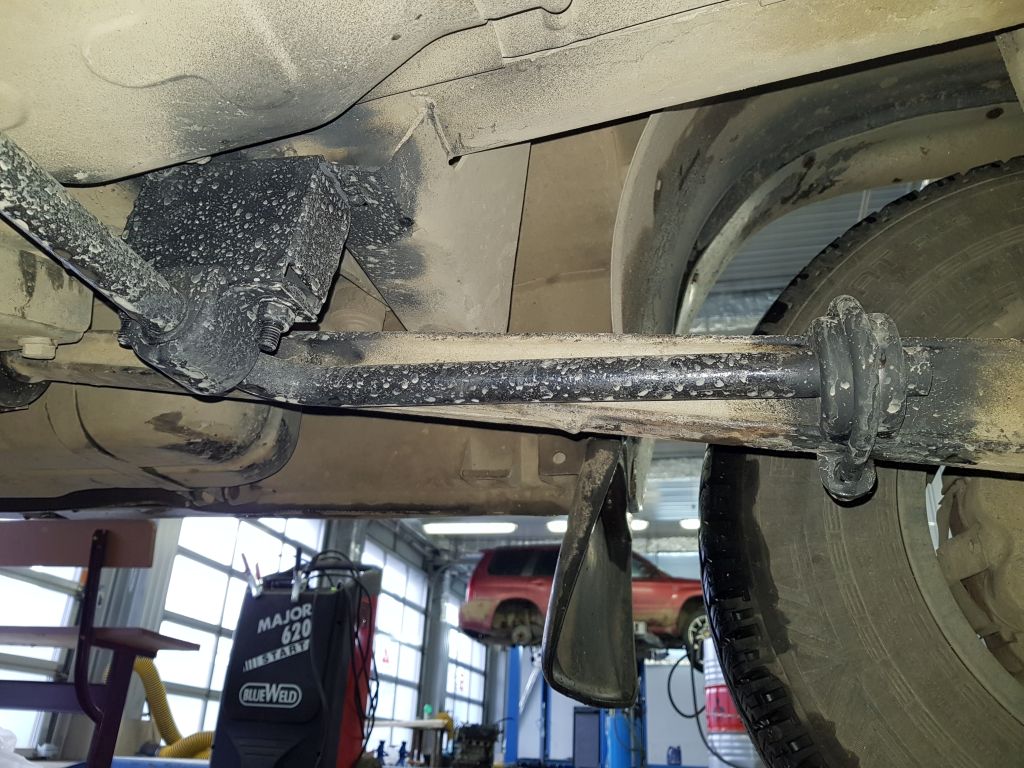

лифт подвески патриота 14 года плюс 50
задние амортизаторы перенесены во внутрь рамы
Изображение[/url]
с наклоном назад как у газели
Изображение[/url]
лифт проставками рессора-мост стремянки на 14 усиленные
Изображение[/url]
Изображение[/url]
кронштейны тормозных шлангов снесены в низ для сохранения длины
Изображение[/url]

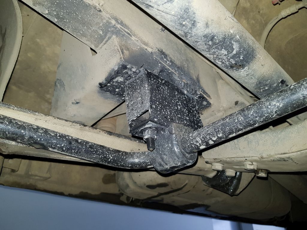

линки заднего стабилизатора удлинены для сохранения работоспособности
Изображение[/url]
Изображение[/url]
длина карданов компенсирована установкой проставок
Изображение[/url]
плохо видно тросики ручного тормоза смещены назад
Изображение[/url]
линки переднего стабилизатора удлинены для сохранения работоспособности
Изображение[/url]
передний мост сдвинут вперед для выравнивания геометрии подвески
Изображение[/url]
Изображение[/url]
траверса проварена усилена вырезан канал под ход кардана вниз
Изображение[/url]
доработан кронштейн передних тормозных шлангов
Изображение[/url]
амортизаторы удлиненные с большим усилием для устранения раскачивания шток-авто выбраны по рекомендации комрадов из Питерской ветки. рекомендатель - комрад Костянчег я тож на таких долго откатал понравилось!
Изображение[/url]
кардан домиком не встал
Изображение[/url]
тяга Панара с возможностью регулировки для сохранения геометрии подвески
Изображение[/url]
кастор-платы для выравнивания геометрии подвески
Изображение[/url]
Изображение[/url]
пружины стоят ровно
Изображение[/url]

еще не много фоток
Изображение[/url]
Изображение[/url]
Изображение[/url]
на запчасти потрачено 23 т. руб сюда входит и стоимость оригинальных деталей заказанных у токаря
после прохождения проверок на стенде возможно понадобятся дополнительные регулировки в идеале надо увеличить продольный наклон шкворней переносом отверстий крепления ШОПКов для улучшения управляемости и курсовой устойчивости
цена работ -договорная
добавлю-( для теоретиков и мастеров дачи советов) отбойники будут смещены в низ.

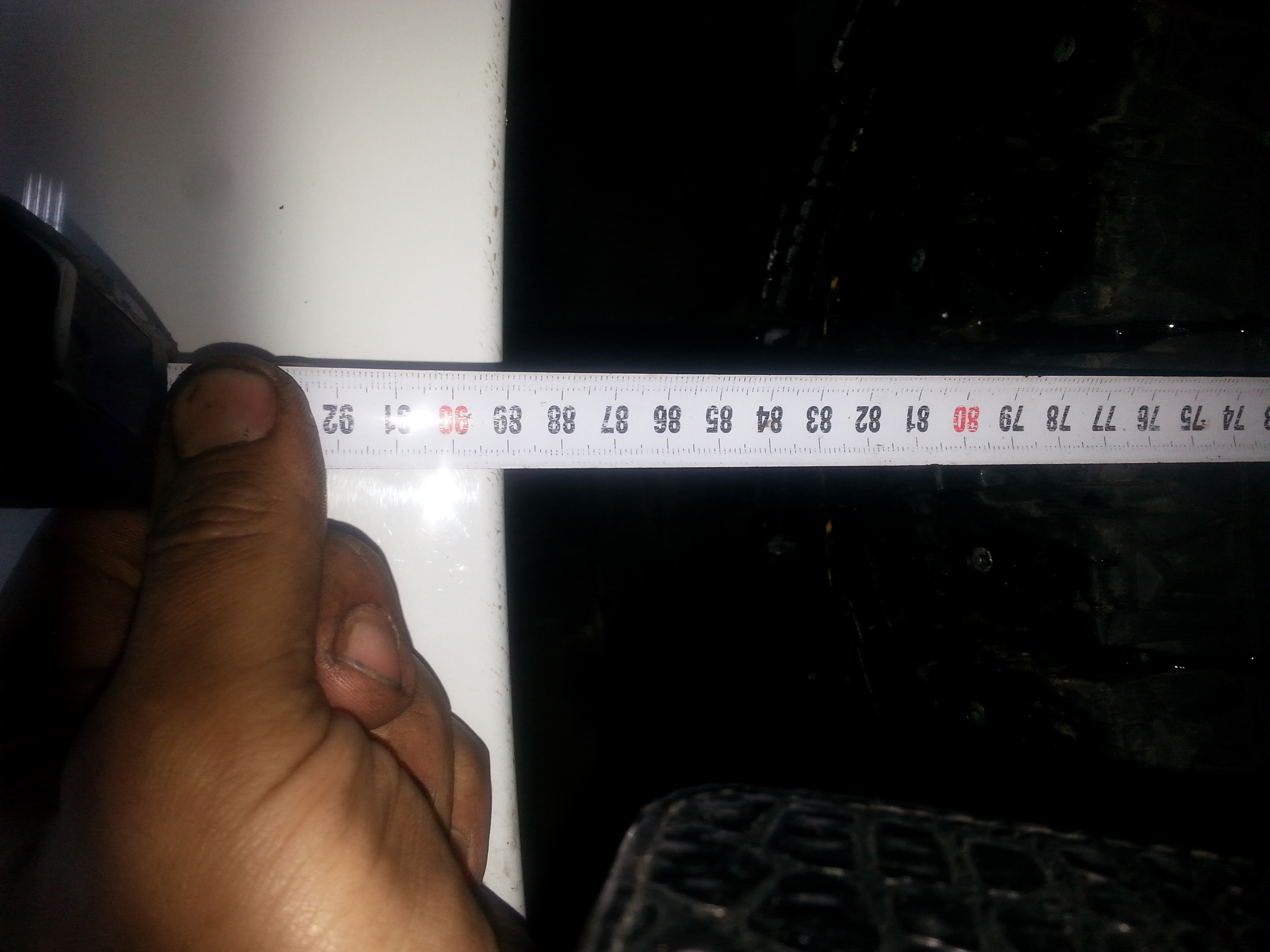

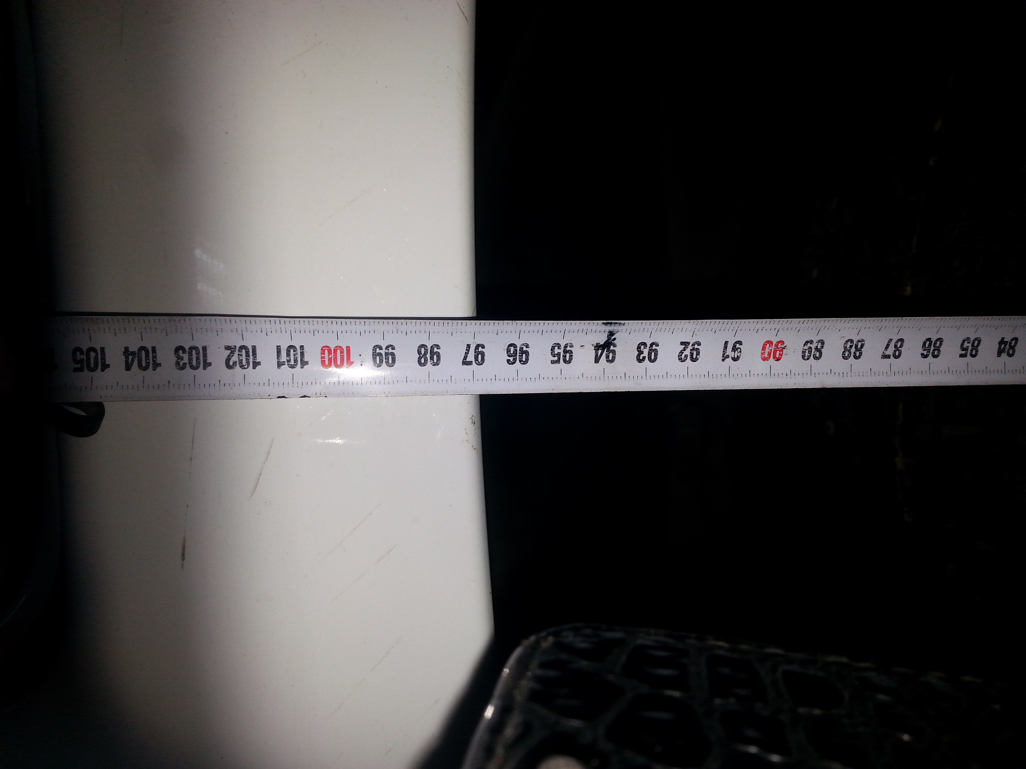

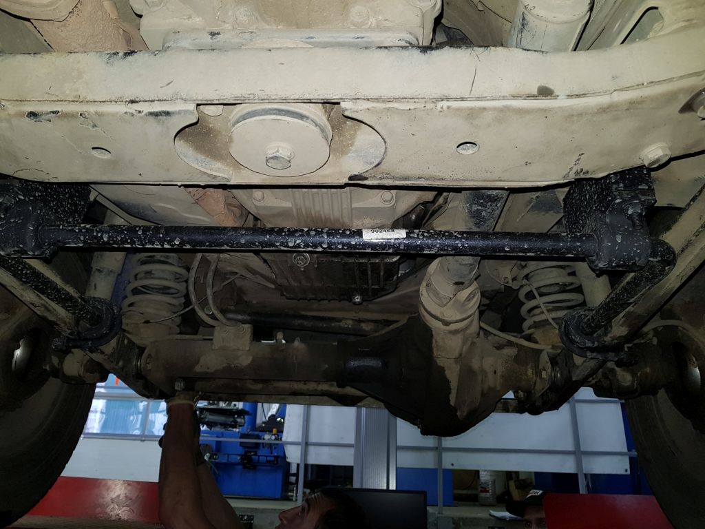

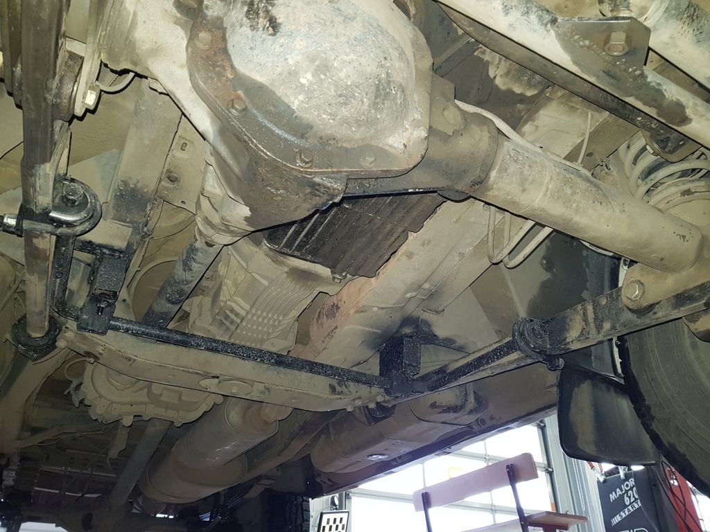

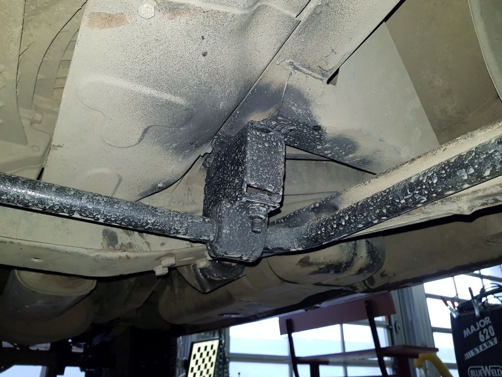

Стенд показал Всё отлично, колейность не нарушена, все отлично. Фото распечатки клиент обещал отправить завтра.

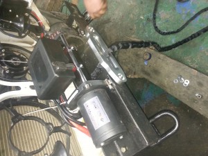

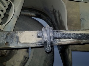

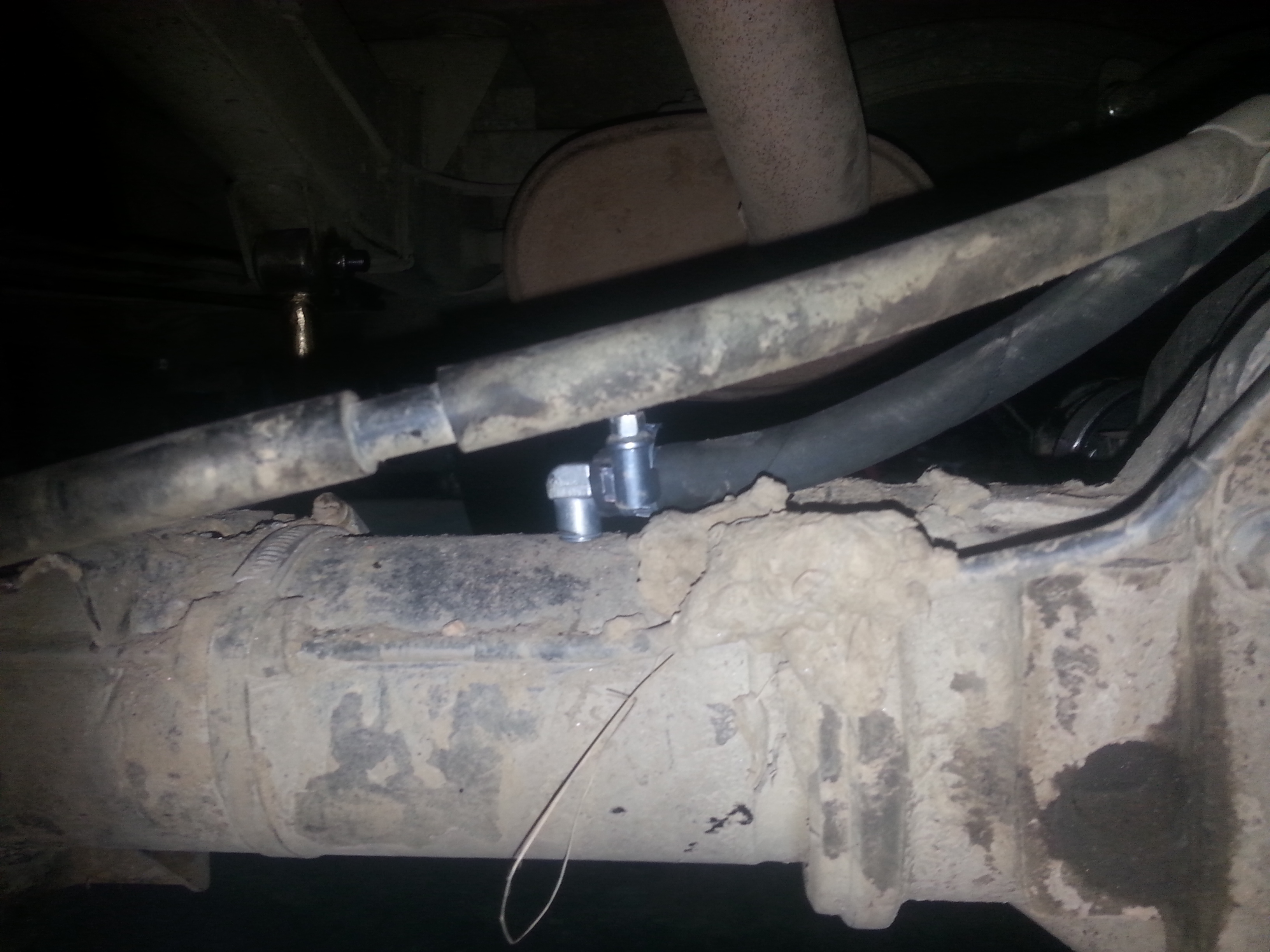

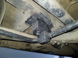

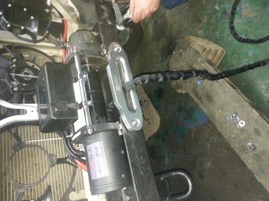

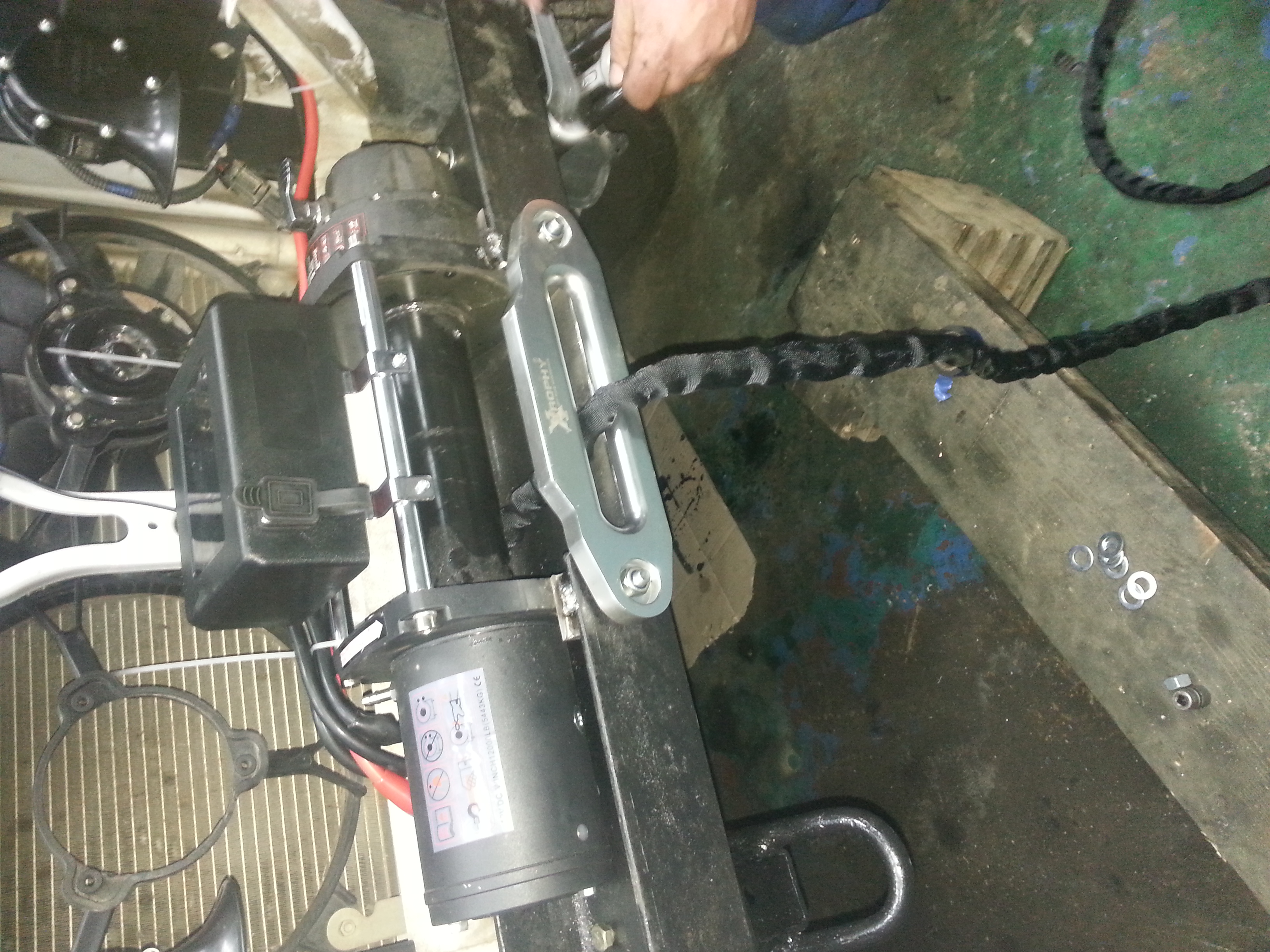

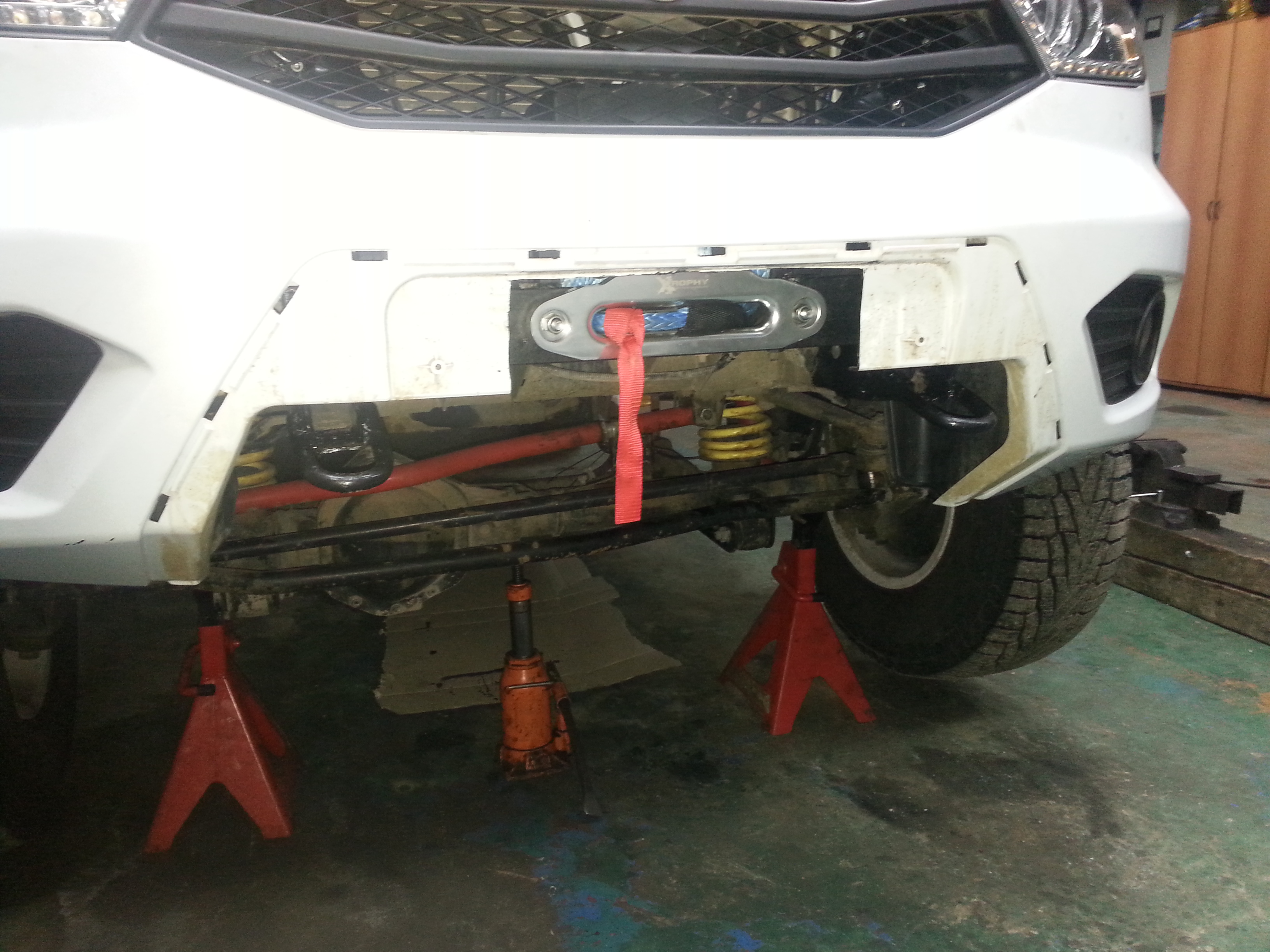

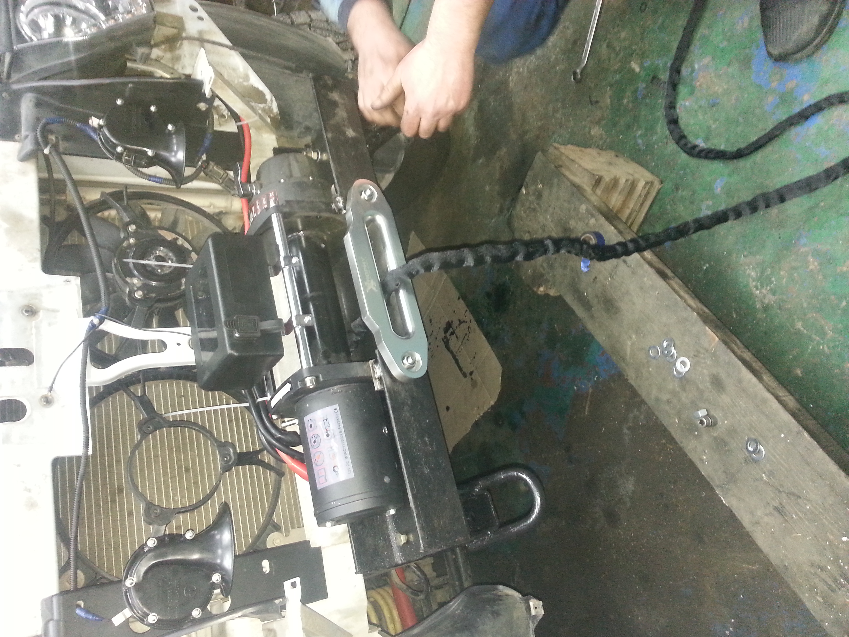

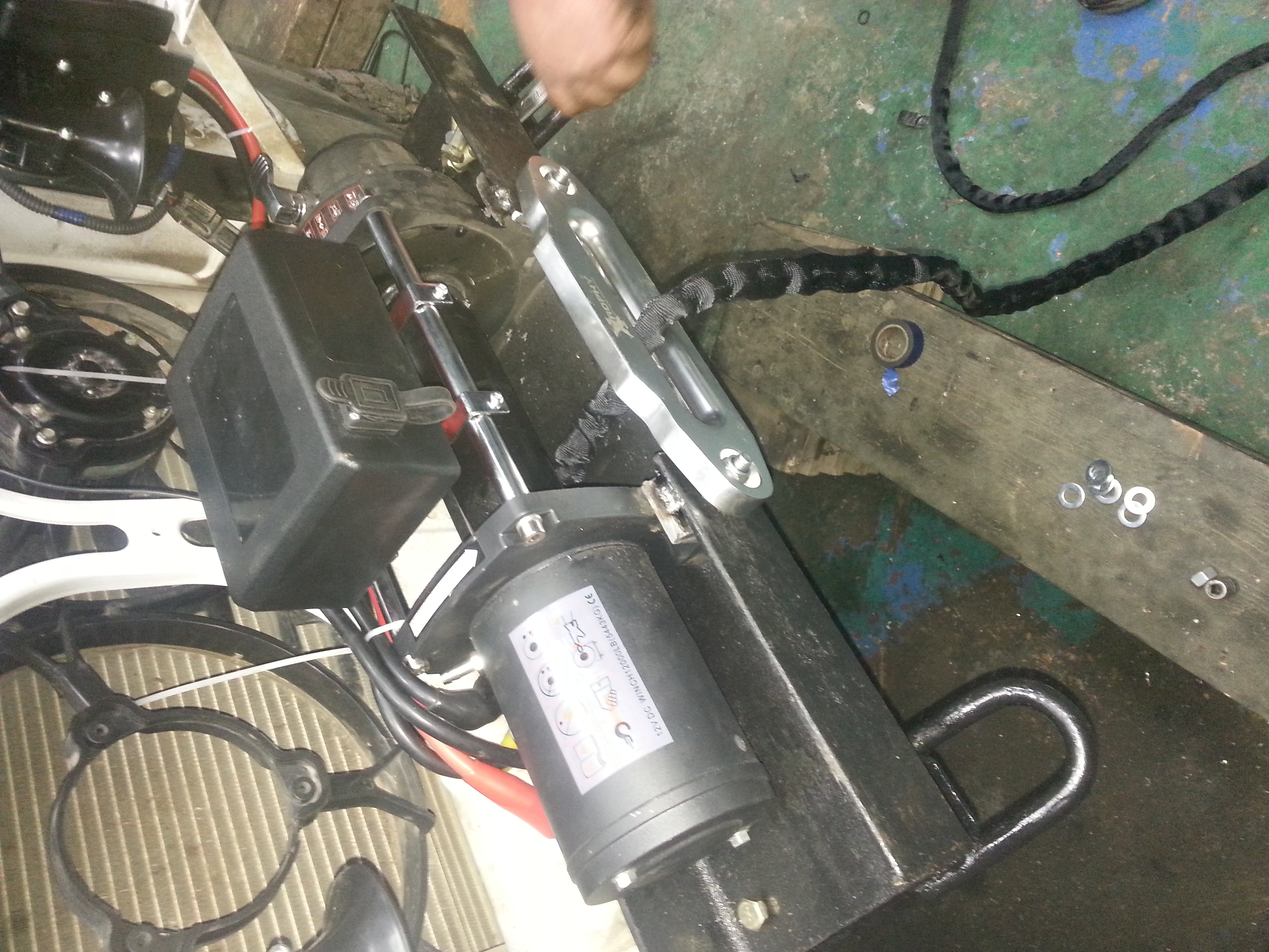

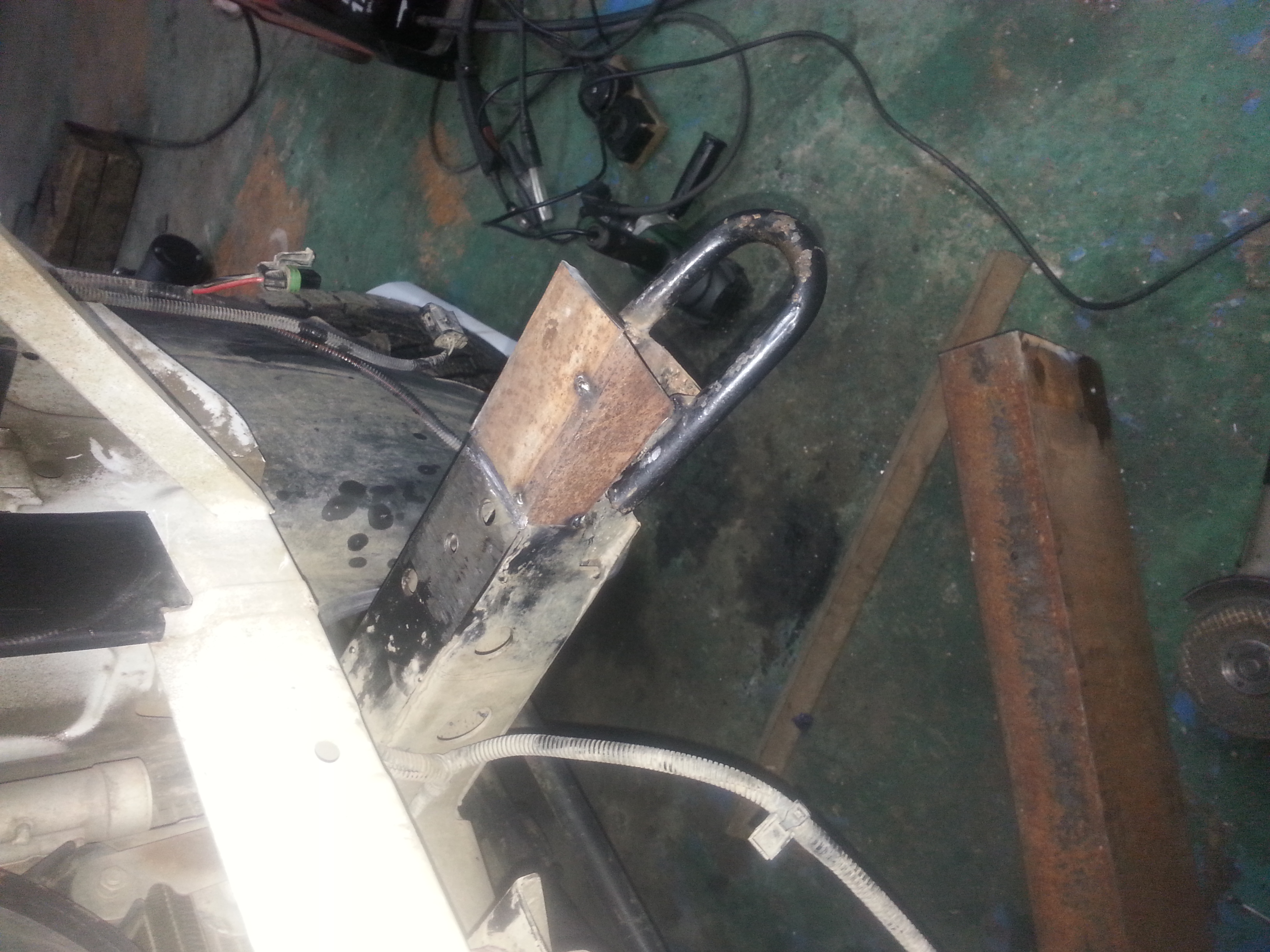

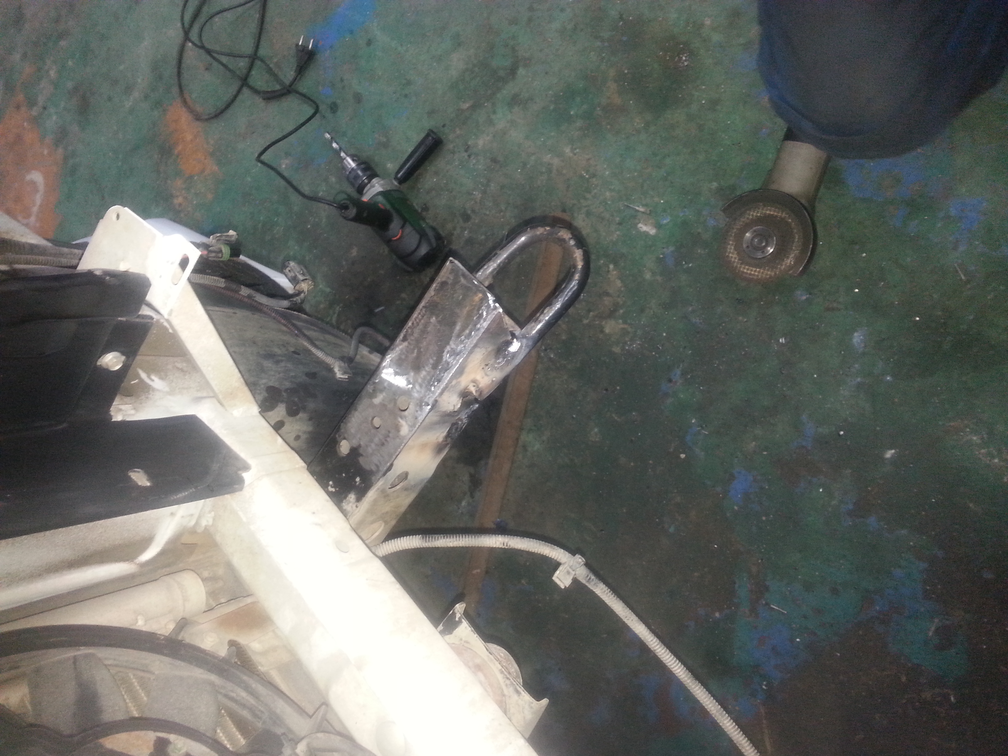

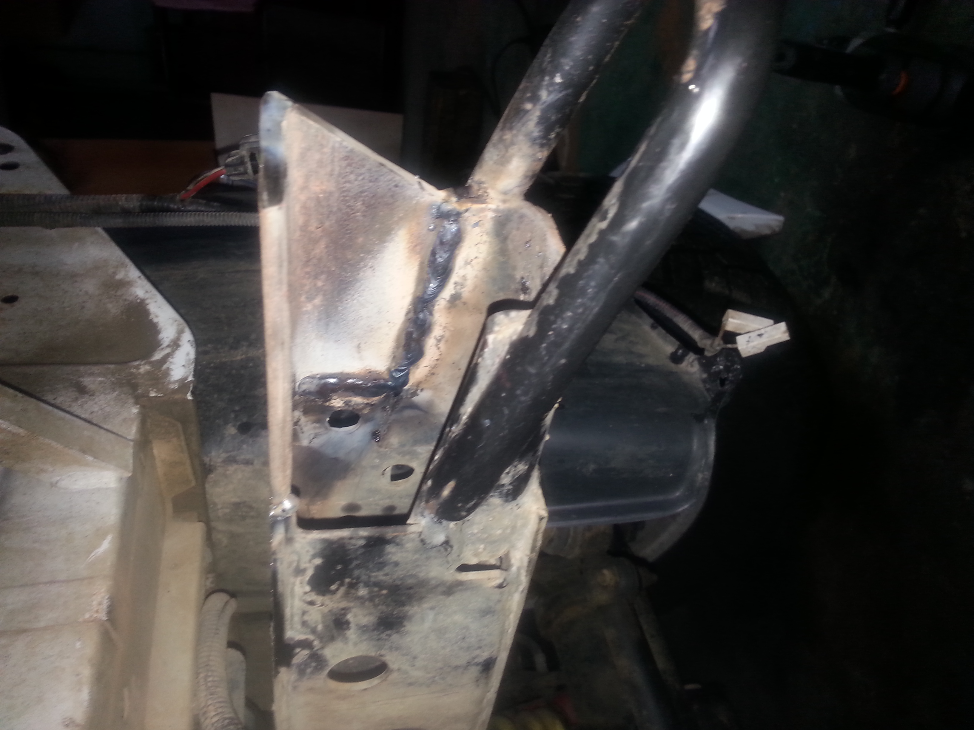

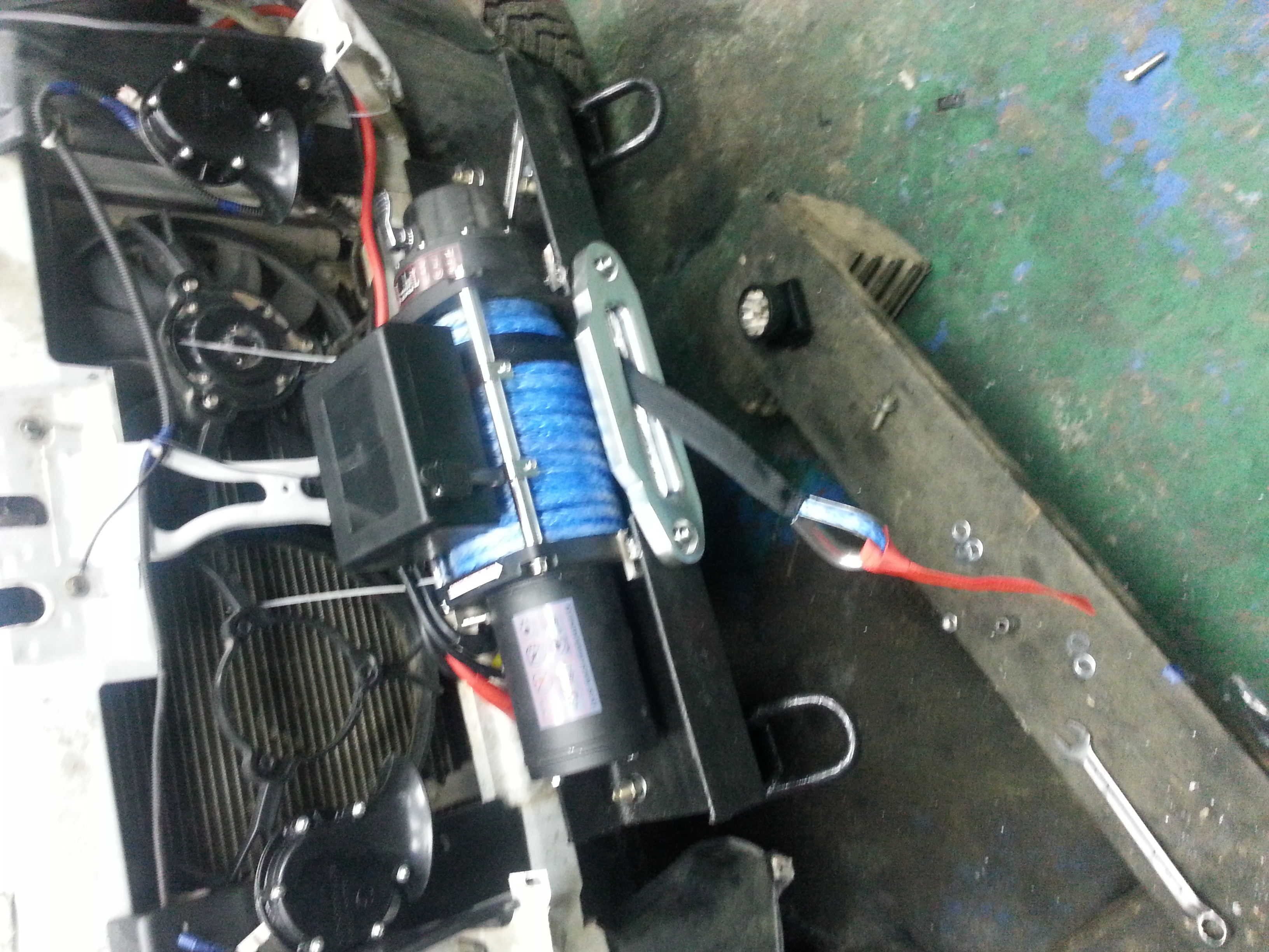

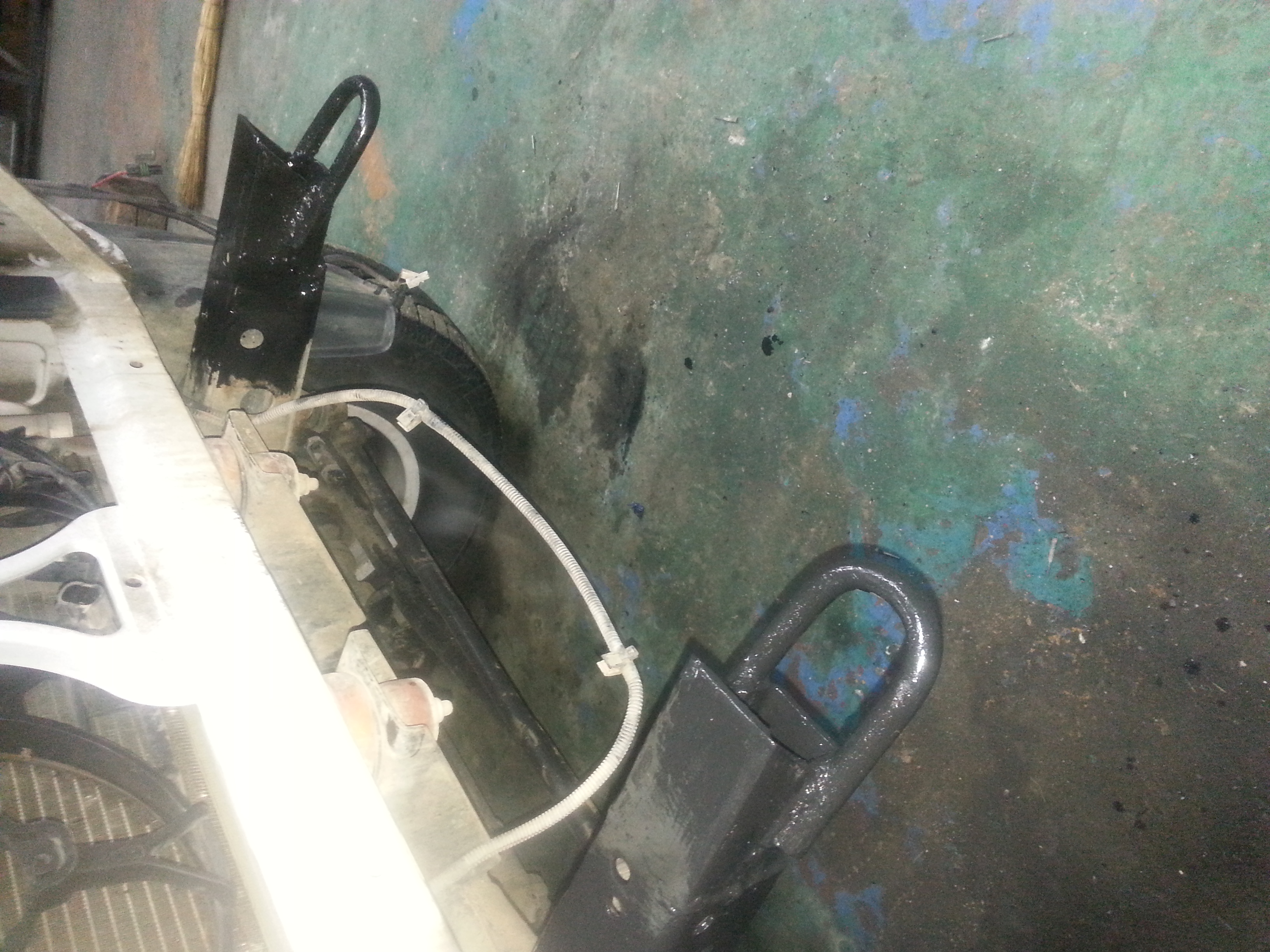

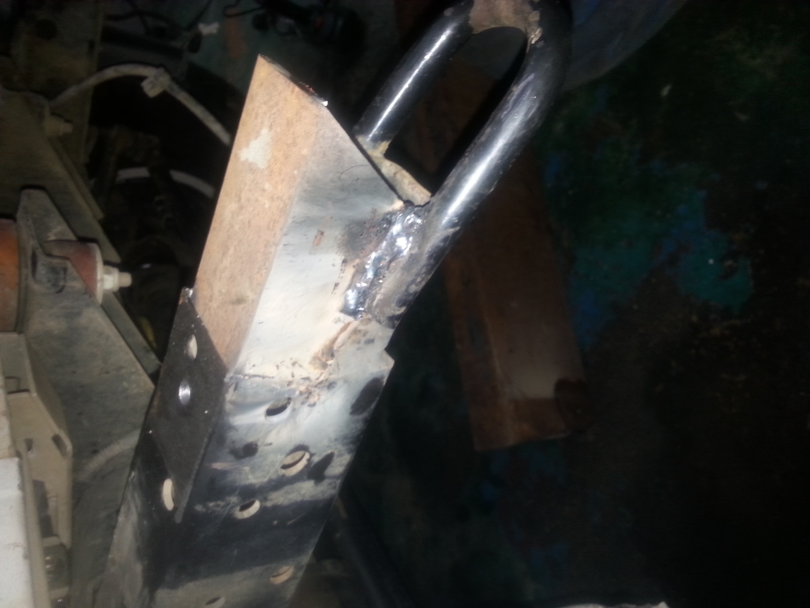

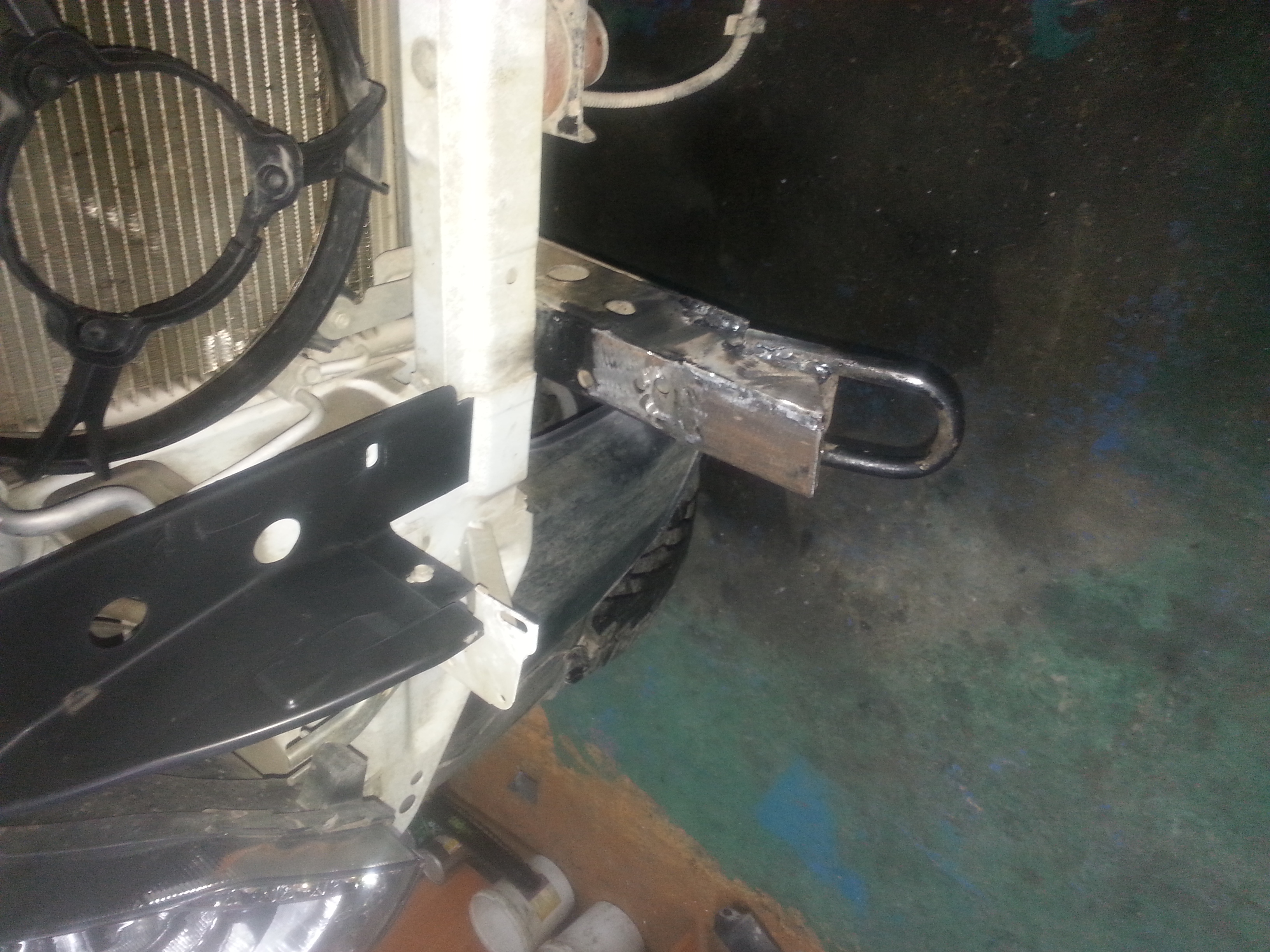

Еще пару фото , было и стало.
AnatoliiN
Сообщений: 91
Зарегистрирован: Ср сен 25, 2013 16:47
Откуда: ИРКУТСК
СТО "Берлога" (Иркутск)
Сообщение AnatoliiN » Ср ноя 02, 2016 16:22
AnatoliiN
Сообщений: 91
Откуда: ИРКУТСК
Сообщение AnatoliiN » Ср ноя 02, 2016 16:37
Еще фото.

Установили на днях лебедку на рестайл 2015. Чтобы площадка из швелера идеально встала не много удлиннили раму.
AnatoliiN
Сообщений: 91
Откуда: ИРКУТСК
Сообщение AnatoliiN » Пн дек 12, 2016 17:17
Скрытая установка в штатный бампер.
Готово и не заметно.

Сообщение Есаул38 » Вт дек 13, 2016 08:29
КУда номер убирается при использовании?
medved@
Сообщений: 731
Откуда: Россия,Баклаши.
Благодарил (а): 20 раз
Поблагодарили: 54 раза
Сообщение medved@ » Вт дек 13, 2016 08:32
Есаул38 писал(а): КУда номер убирается при использовании?
номер в месте с декоративной накладкой демонтируется перед использованием лебедки :)

Переделал себе стабилизатор на переднем мосту. Был поставлен от Хантера
Все комплектующие покупал в Барпе - 3580 за все.
Кусок прямоугольной трубы (40х80) купил за 200 руб на Покровском
Фото 1
Отправлено спустя 17 секунд:
Фото 2
Отправлено спустя 25 секунд:
Ф
ото 3
Отправлено спустя 22 секунды:
Фото 4
Отправлено спустя 20 секунд:
Фото 5
Отправлено спустя 39 секунд:
Отправлено спустя 48 секунд:
Поведение машины изменилось в лучшую сторону.
Передняя подвеска стала мягче. А крены - уменьшились.

Сообщение medved@ » Пн июн 05, 2017 17:40
