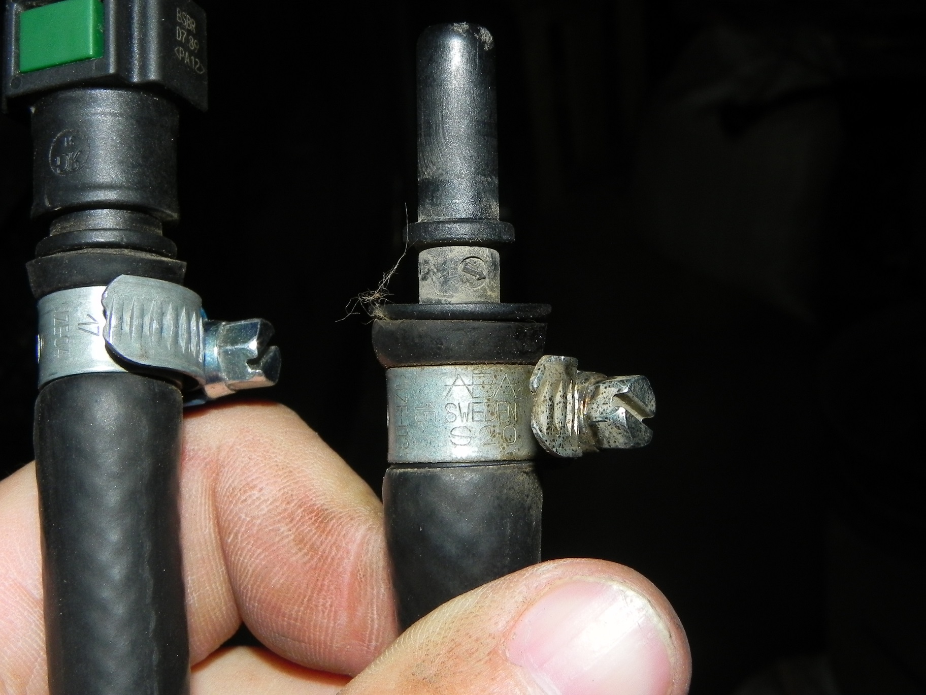

После покупки проверить, протянуть хомуты на топливном шланге, который подходит к топливной рампе на двигателе.
В субботу у меня убежал с него бензин на пол в гараже при прогреве. Вылилось со стакан. Снял протянул. Поставил - все ок.
До этого у знакомого приключилась такая же история. Думал меня не каснеться, ан нет! :(
Обе машины сентябрь 2012г.в.

Ок. Спасибо. Вообще хомут что-ли болтался? Может мне трещетку с собой взять, сразу по хомутам пройти...

Да вроде не болтался. Но подтянулся немного. Там удобно головкой на 8 тянуть. Опять же переусердствовать думаю не стоит. Можно и в гараже. Мой все же 5тыс. пробежал. Ничего не текло.

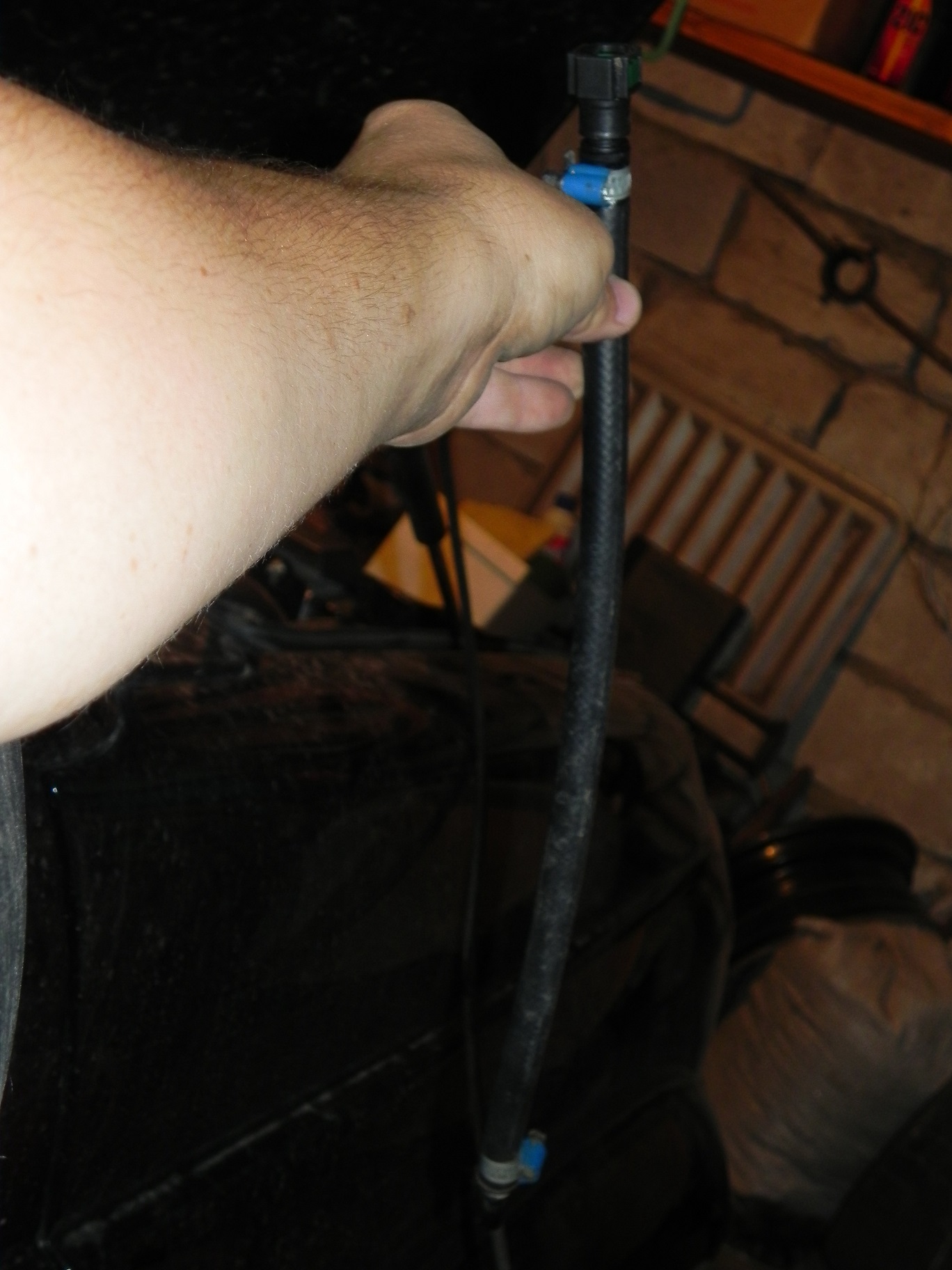

Шланг этот сразу меняйте на гэйтовский. На фортуне есть на отрез.

Вроде встречал информацию, что на новых авто, этот узел доработали.

Да, тоже видел инфу что доработали шланг в 13 году.

Ну у меня 12 год май. До замены шланга периодически подванивало бензином. Где-то выше отписывался по этому поводу. Там что дорабатывать? Разьемы там хорошие, по ходу импортные. Там вся проблема в дерьмовом шланге была, который раскисал от бензина... Если шланг поменяли на сопоставимый по качеству с гэтовским, то все нормально, достаточно подтянуть хомуты. Если тот-же, то менять.

А на дерьмовом есть маркировка соответствующая? ))

Моя машина сентябрь 2012г.
Вот собственно шланг:
http://s5.hostingkartinok.com/uploads/i ... 5cac23.jpg
http://s3.hostingkartinok.com/uploads/i ... c1bae8.jpg
Мне ПТС дня чере 3-4 дня пришла после оплаты. Забрал машину сразу с копией ПТС. Хотя многие отговаривали.

За фото шланга спасибо. Посмотрим чего здесь будет.

Шланг какашка. У меня такой же был. Подтекал периодически. Случайно увидел... Сколько раз мимолетно ловил запах бензина- открою капот, под машину залезу- все сухо.... :shock: даже на гаранитии заявлял- не нашли и они ничего... И как-то раз случайно открыл- смотрю, а по нлангу мокренько!!!! Бензин!!! И тут же он на глазах высох, пока я затылок чесал и думал ехать мне или не ехать....
Короче я бы заменил его...

У меня несколько метров шланга есть, покупал на экзисте. Там нужно то пол метра кусок. Обращайтесь.
