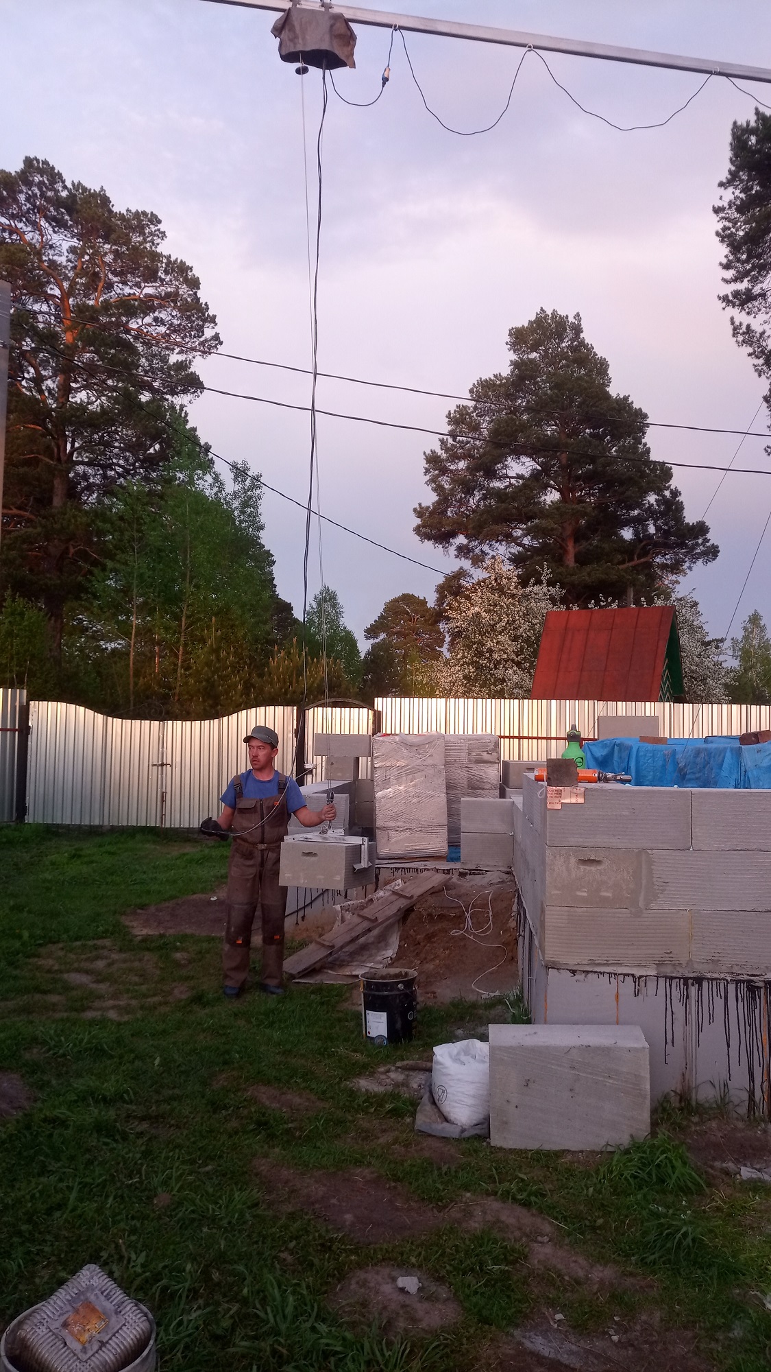

На этот год было запланировано прервать приятные путешествия и найти силы начать маленькое строительство!
Собственно так и случилось! Блоки оплатили ещё зимой по более привлекательной цене с возможностью забирать весной.
Фундамент в прошлом году залили. Опыт первого слоя блоков, заставил искать пути облегчить процесс т.к. здоровье важнее!

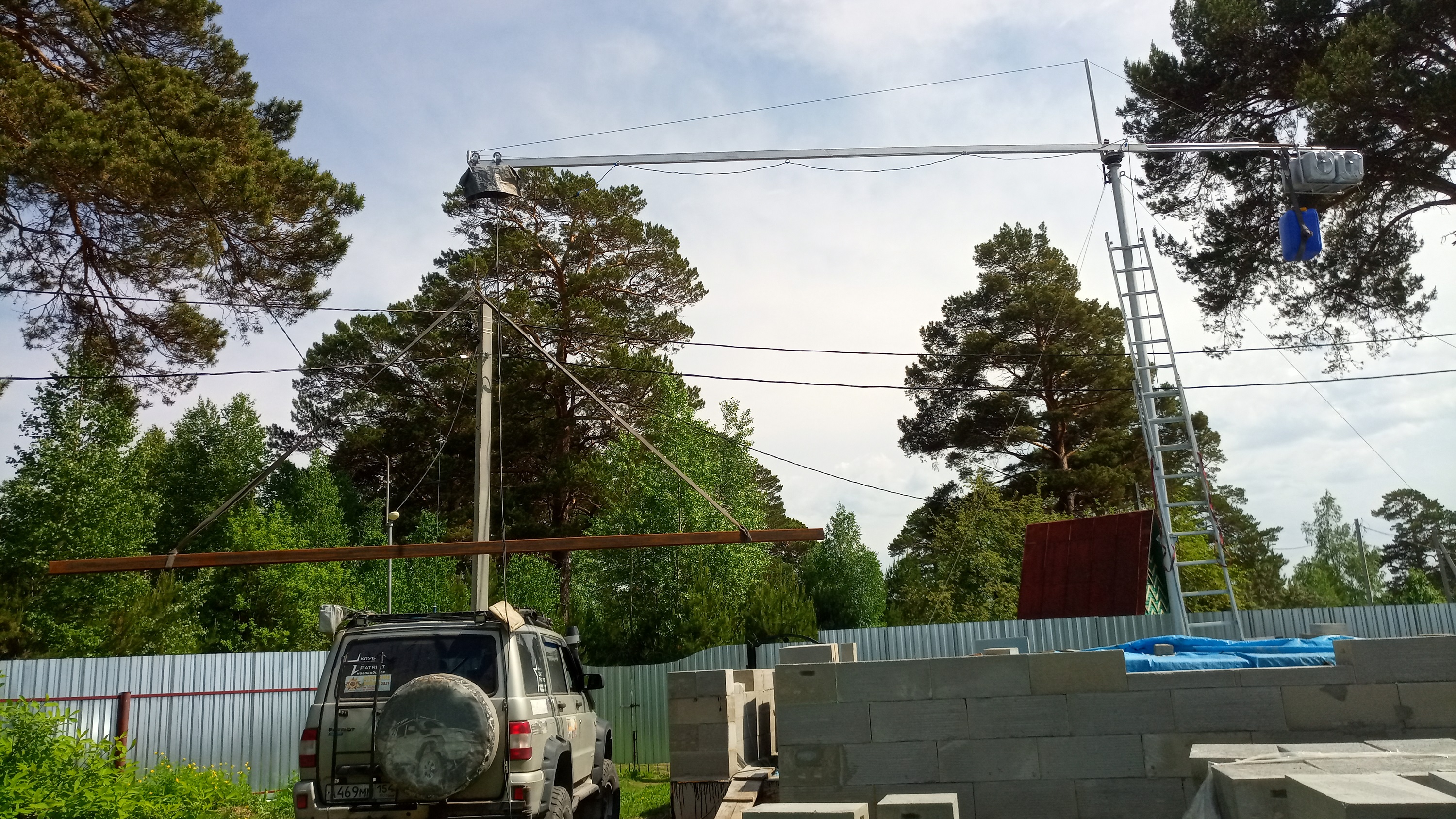

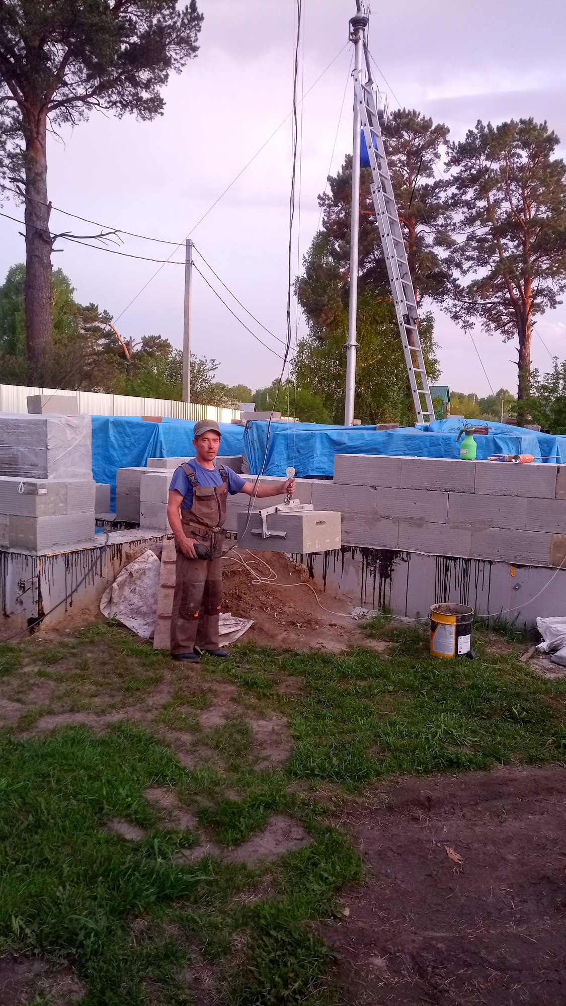

В инете есть опыт подобного строительства в одну каску! - им я и воспользовался! ;) В "Леруа приобрёл тельфер на 125 кг. Четыре мучительных вечера и помошник в виде крана был испытан.
Процесс пошёл O---O

Там соседи поди офигевшие!!!! Круто! [!]
Vitally в очередной раз демонстрирует творческий подход! Респект! Сколько времени ушло на постройку крана?
Стройка и всё с этим связанное!
Сообщение Координатор » Чт май 21, 2020 13:51
Кажись дня четыре по пару часов. Стрелу поднимали вместе :-D при помощи лебедки на УАЗе [!]
