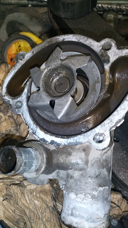

Сообщение Vitally » Сб дек 21, 2019 16:59
После трёх летнего использования антифриза пришёл к выводу, что лучше классического тосола ничего нет. ;)
За это время в жертву принесены две крыльчатки помпы :cry: . Кстати с завода на моём патриоте был залит тосол. Разъедает металл чуть больше чем за год. :character-oldtimer:
Сообщений: 4489
Эксперименты с охлаждающими жидкостями
Сообщение TXA » Сб дек 21, 2019 17:04
У меня была залита ЛЕНА-40 Которая используется до сих пор. Поменял только 1 раз. Крыльчатка была жива, сломалось в месте крепления
Сообщений: 11847
Благодарил (а): 44 раза
Сообщение Volodya » Сб дек 21, 2019 17:15
Я вообще не помню когда помпу менял, последние года 3 точно нет... Если когда ГРМ меняли помпу не трогали (а мне кажется не трогали), то уже лет 5 точно стоит, соответственно заводская потекла на 7-м году где-то. Потекла через дренажное отверстие, крыльчатка целая была. Тосол в основном из Ашана, очень редкие случаи когда брал где-то ещё, но и антифриз был какой-то, как бы не "Сибирь" эта же. Помню две банки, красная и зелёная, родственник отдал за ненадобностью, они частями между Патриотом и Джипом потом разлились.
