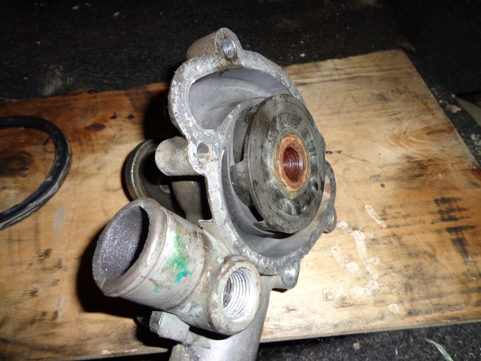

Четыре года, после Лены и замены помпы, езжу на разных антифризах: то радиатор поменял, то шланг с доп.помпы слетел. Месяц назад менял цепь, крылья в хорошем состоянии.

На фото видно, что остальные лопасти не пострадали. Это необычно. Если антифриз, то он съедает равномерно.

Остальные как фольга, 2/3 толщены съедено.
Делали бы их из хорошей стали или термостойкого пластика и проблема ушла бы.

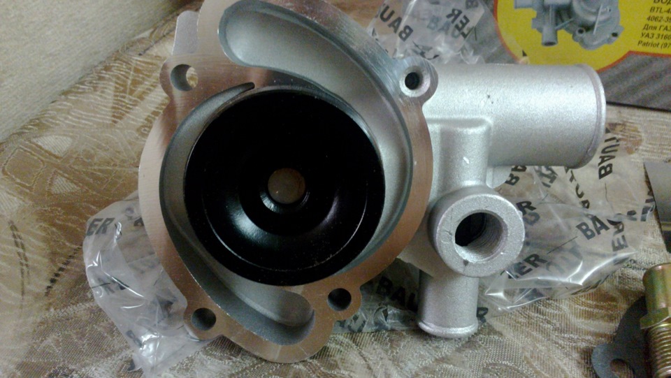

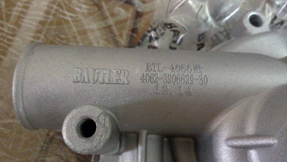

Как вариант;
- cee866as-960.jpg (199.72 КБ) 1836 просмотров
- 3a23912s-960.jpg (130.18 КБ) 1836 просмотров
- 5623912s-960.jpg (152.33 КБ) 1836 просмотров

Эксперименты с охлаждающими жидкостями
Себе вот такой брал с литой крыльчаткой, на ощупь вроде качественный. Но это на Евро-2 без кондиционера с ГУР, не знаю, какие у них ещё есть.
