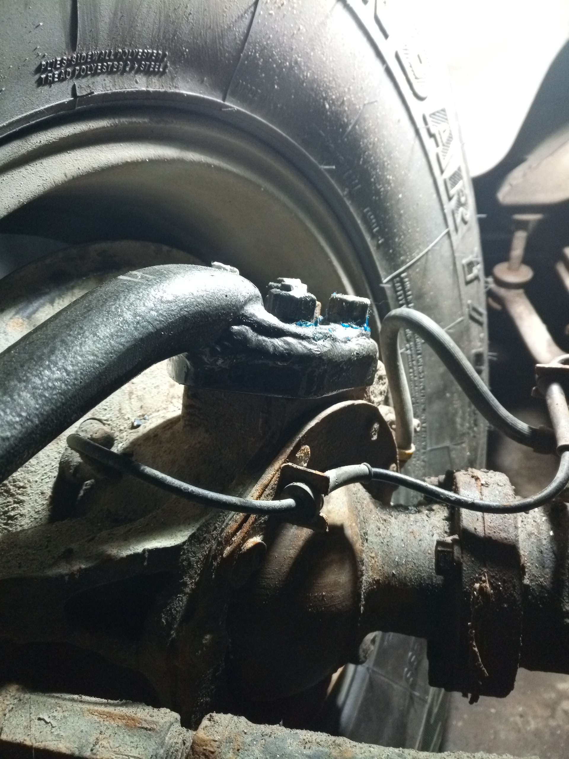

С мостом всё более менее в порядке,- тут в работу включается передний кардан, два подшипника редуктора, две гранаты полуосей. И это не может быть не заметно!
По поводу второго; динамика на низах до 2000 оборотов слегка добавилась.
Теперь надо по хорошему сменить прошивку.
mservis
Сообщений: 1353
Поблагодарили: 101 раз
Полезные доработки и разработки! (Нск)
Сообщение mservis » Ср дек 05, 2018 09:25
Чудеса да и только. ... ребята даже на симуляторе их забивали, низы прибавлялись только при повышении сж как на про, как говорится физику не обмануть.
А пик момента куда сместился?
зы. Скорее всего у вас в мосту подшипники затянуты, при положительной температуре там все и так крутиться даже с отключенными хабами, опять же если не затянуто.

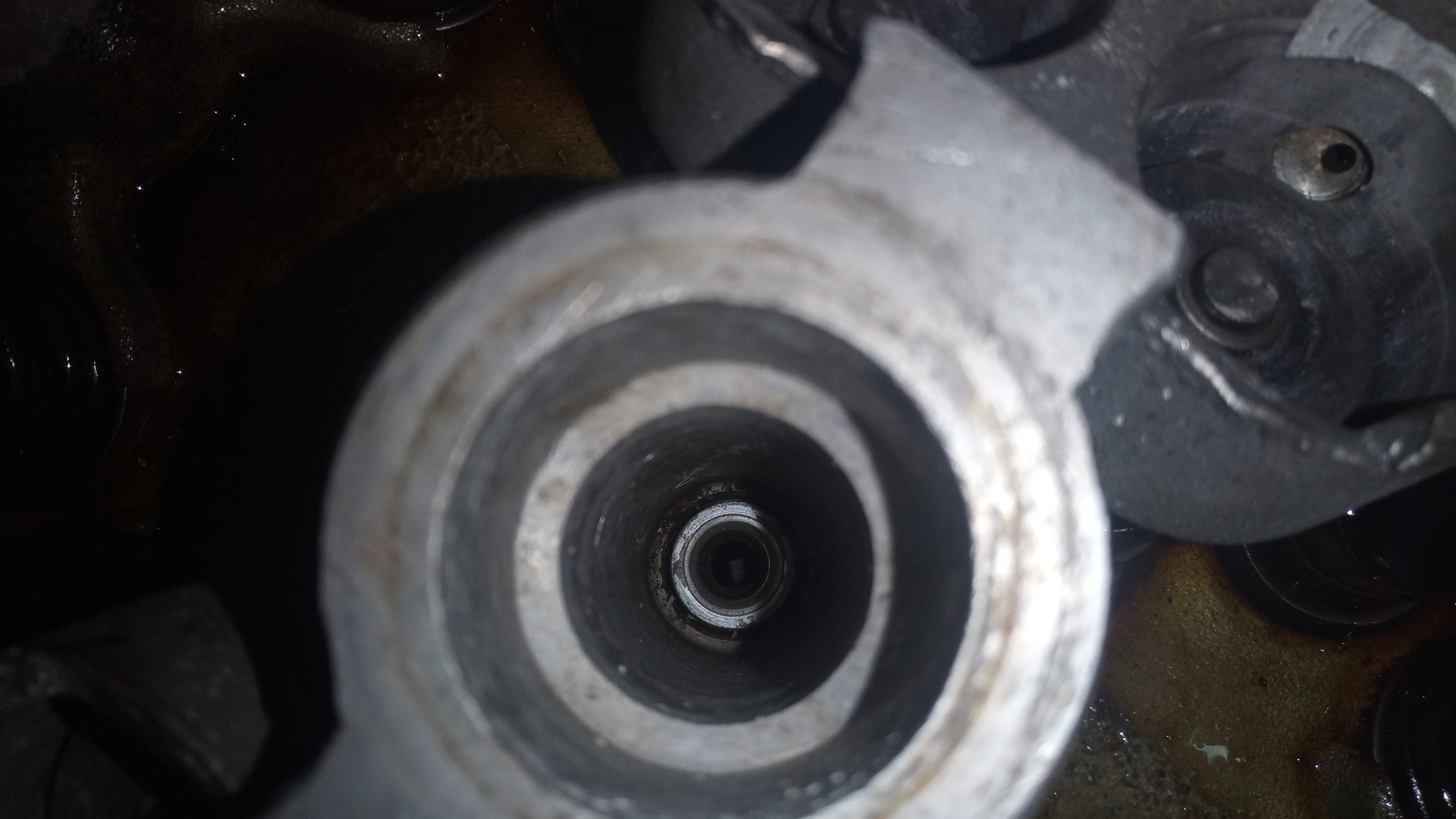

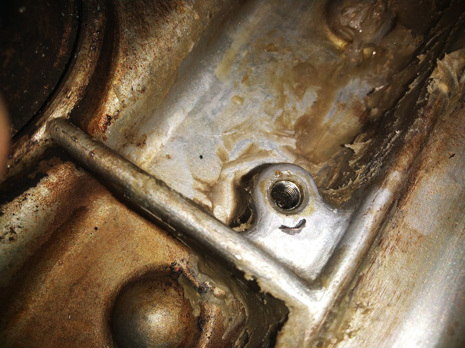

Сегодня пробывал ставить новые бугиля, зажимают распредвалы. Видимо не зря в инете показывают изготовленную из нового вала развёртку.
Короче в итоге оставил старые, пучай ашо ходют ;)

Сообщение mservis » Сб дек 08, 2018 07:36
Старые если болтаются можно осадить соток на 5, ничего страшного не будет.
Новые только под развертку.

Да нееее! Пока хорошо держат и давление норм. Есть мелкие царапки, но не критично. Собственно из за них и брал новые бугиля. :-)
Есть запас ресурса, а пока помарокую с развёрткой {{{{{// ;)

Vitally, Валы оба менял, или только выпускной? И как выставлял?

Володя! Валы меняются оба, мало того они разные. К ним продаётся транспортир в комплекте на впускной и выпускной две разные стрелочки которые ложатся на кулачки валов. Но это не обязательно. У меня звёзды регулируемые, а если обычные то не надо. Ставятся как обычные валы и регулировка штатная. Верхняя мёртвая точка первого цилиндра совмещаешь метки на звёздах. Делаешь контрольный оборот коленвала и если надо перебрасываешь цепь. :wrench: Всё как всегда. Инфы много в инете.
Валы брал на Никитина162 у партнёров друзей клуба. тел 89132080905.
Для полного эфекта,- надо менять программу у контроллера.

Вообщем; по ощущениям после колдовства с газовым контроллером, добавилось маленько "тяговитости" двигателя. Примерно % 10-15 8;:
Надо ещё согласовать обученый газовый с бензиновым. Но всё нет времени доехать.
Есть опасения, что новые валы не достаточно закалены. Но это покажет вскрытие.- планирую! Хочется проверить :wrench:
Может получится так, что старые заводские лучше по качеству металла чем новые. :confusion-waiting:

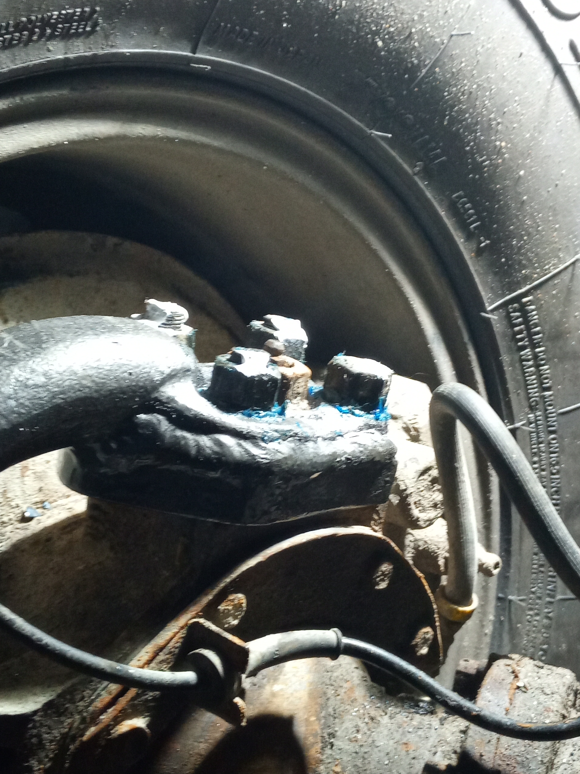

Так можно усилить сошку для стандартного шкворневого узла.
Отправлено спустя 1 минуту 51 секунду:
Ободок из 3 мм железа обжимает и ограничивает люфты.

Сообщение volandad » Чт мар 21, 2019 08:32
Как вариант пойдёт. Но ведь есть усиленные! Да и плотно "обжать" ещё постараться надо. Скорее всего, на сварке и будет держаться. Опыт у тебя большой, поверим, а время проверит!

Сообщение Александр1978 » Чт мар 21, 2019 19:00
Усиленный Ваксойловский держится так же на шпильках и гайке шкворня.
Если посадочные места под конусами-сухарями пошли в разнос, летят шпильки и в итоге придешь к Виталиному результату.
Или покупай снова новую усиленную или возвращайся к маленьким колесикам.
Новым патриотам 2019 это не грозит, там наверное сразу, так называемая, усиленная рулевая трапеция между колесами сломается и далеко улетишь.

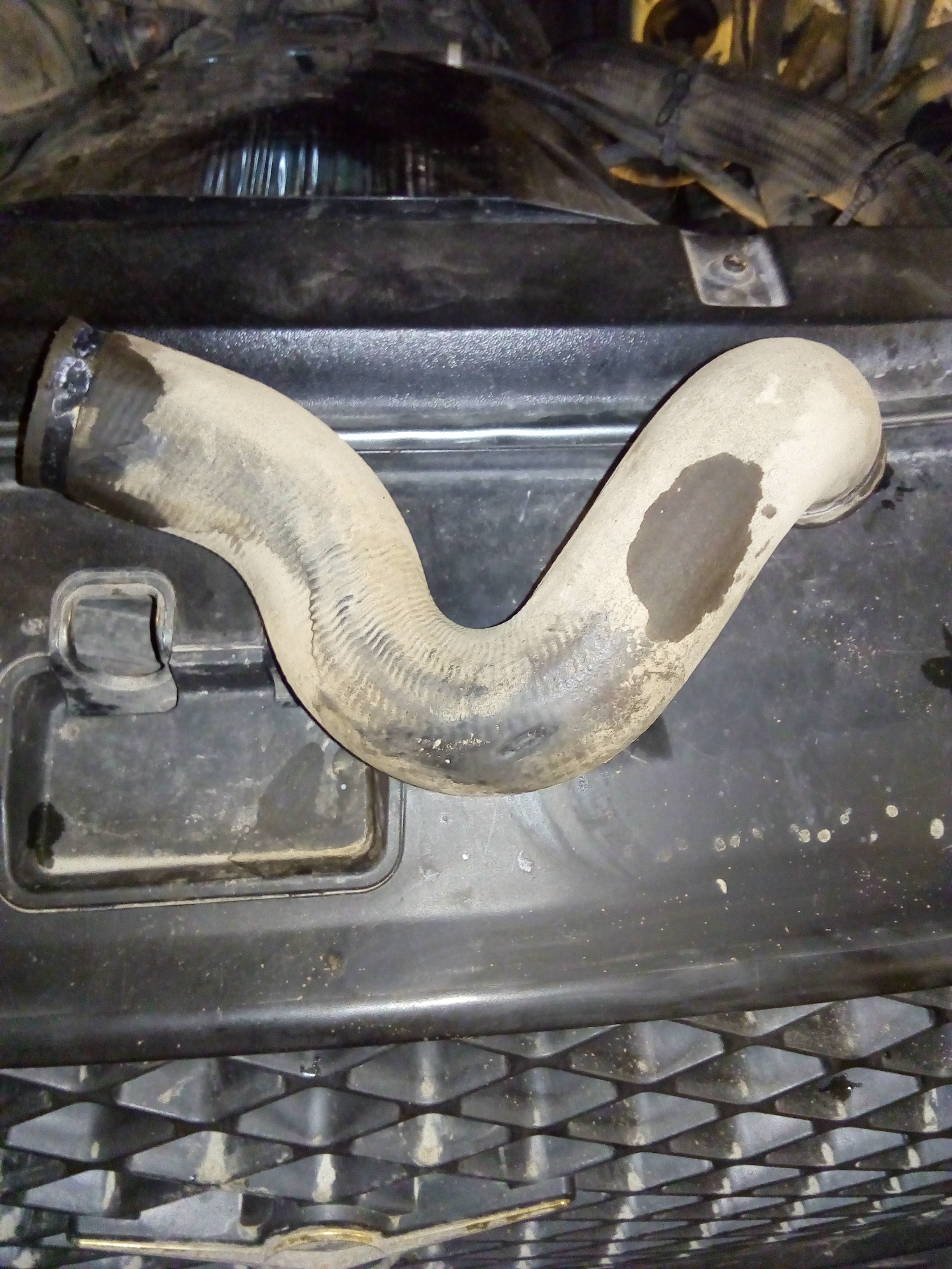

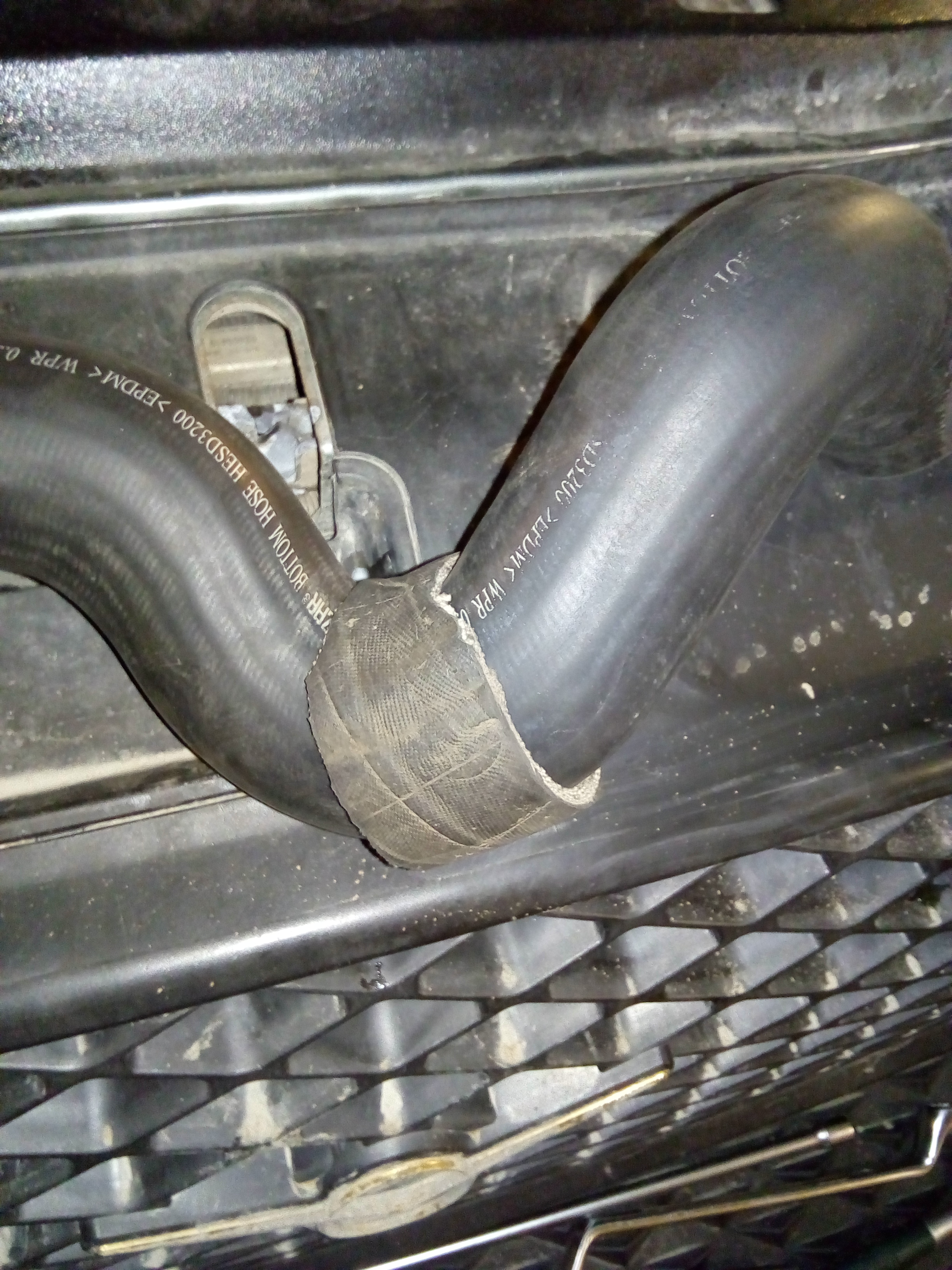

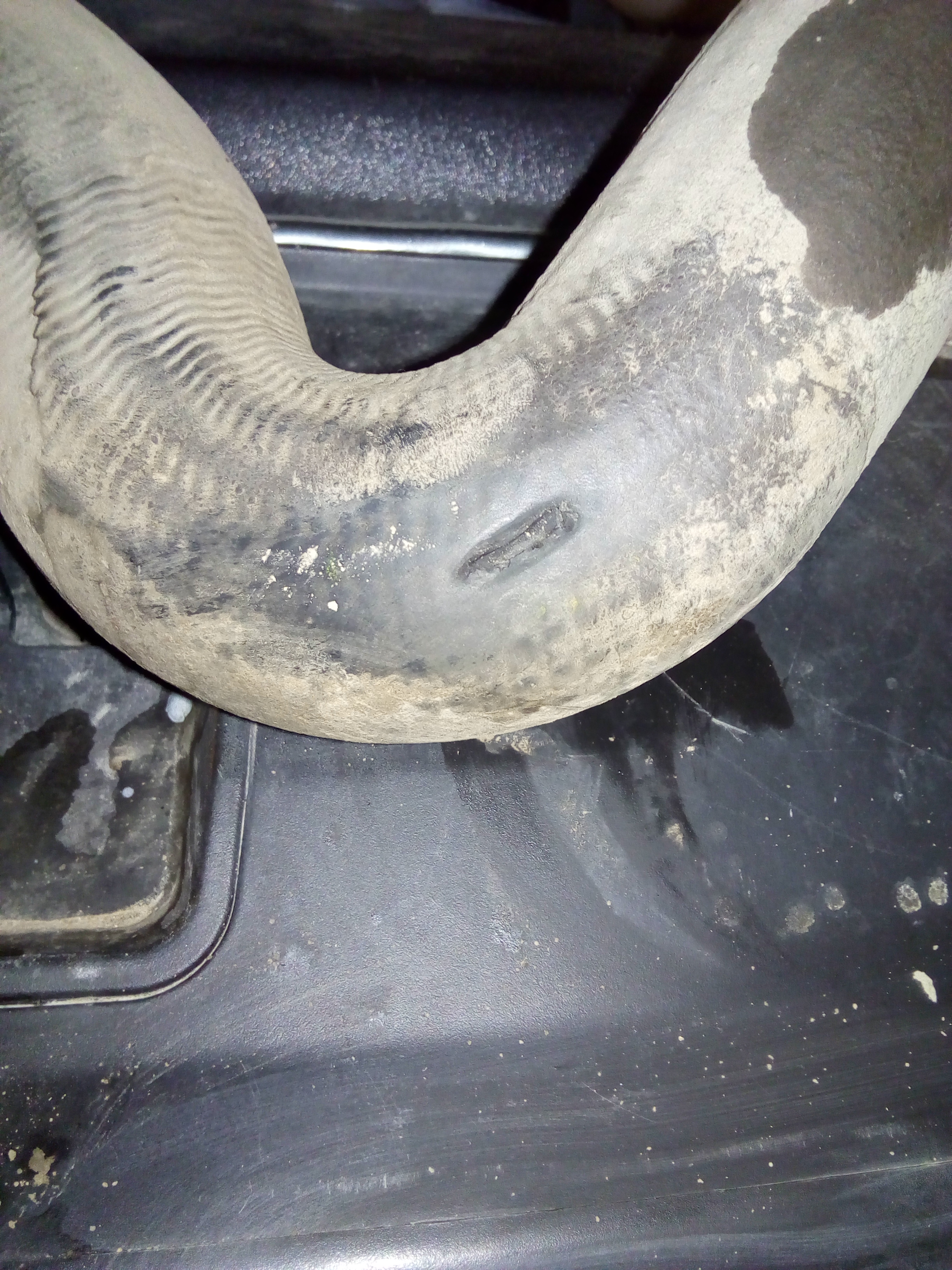

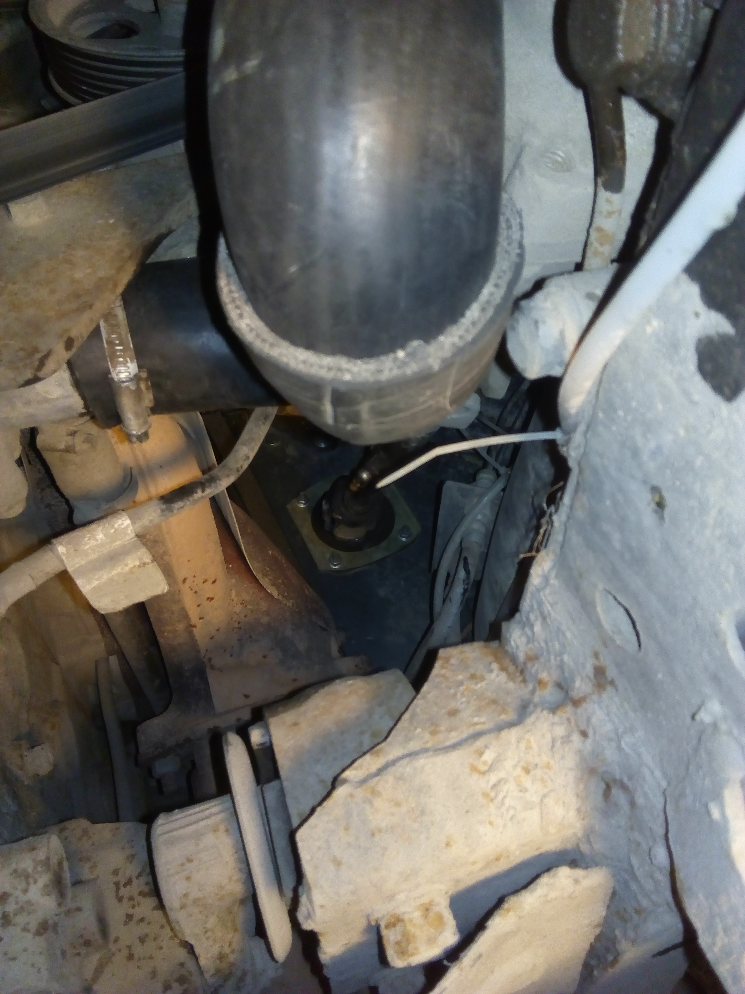

Готовил автомобиль к новому спортивному сезону и обнаружил такой дефект нижнего патрубка радиатора
Перетерся верхний слой резины и корд
Увечье нанесено болтом крепления гидроусилителя к раме
Вылечил заменой патрубка и дополнительным кольцом из трубы бОльшего диаметра
По месту выглядит так
Как-то так...

Киприот писал(а):
Сб апр 20, 2019 19:58
Хорошо,что не в дороге! Вовремя!

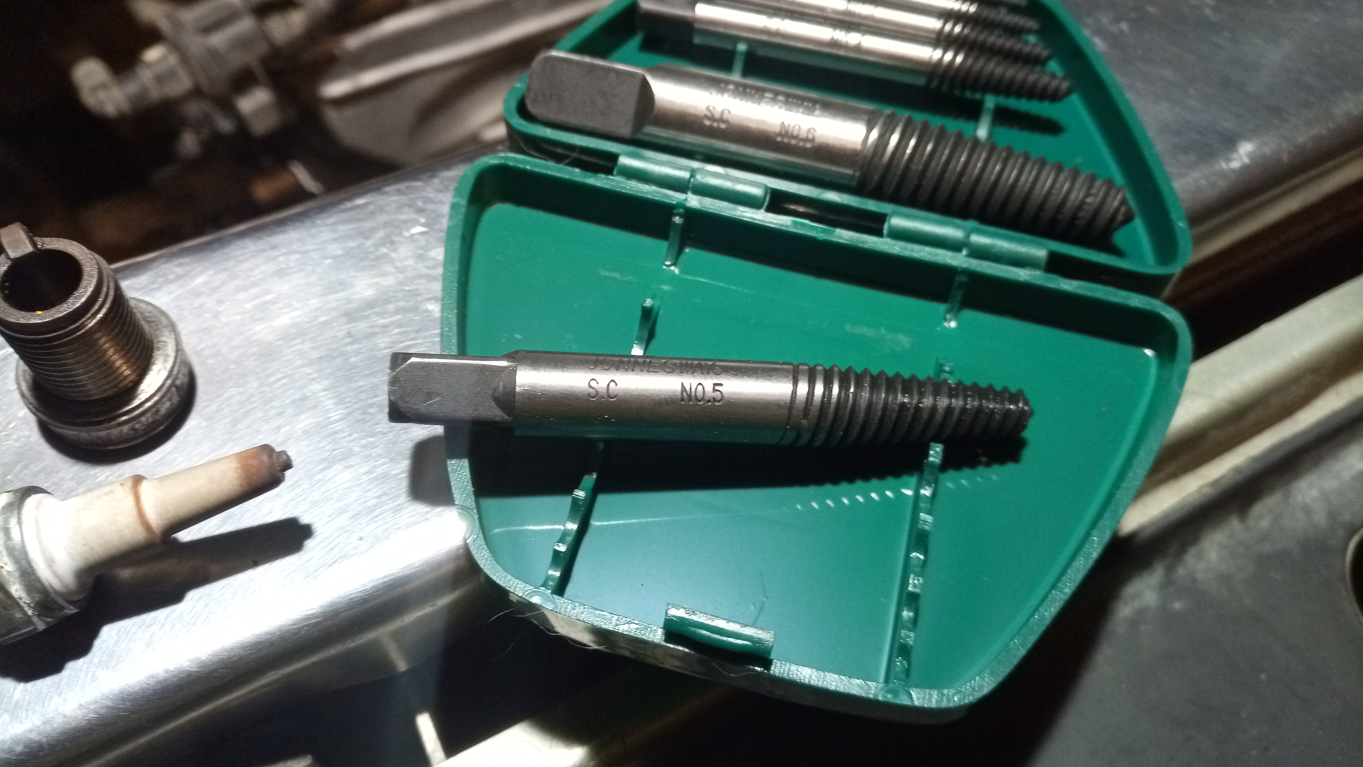

При выкручивании свечки из головки она отломилась, видимо хорошо была протянута при установке на горячем двигателе.
Видео съёмка пошла после крепкого щелчка в моменте выкручивания, до этого крутить приходилось туго.
колодец с остатком свечи
