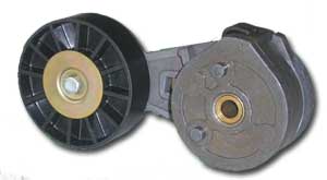

попытался сёдня поставить этот регулятор, в мануале описана процедура снятия без демонтажа генератора, осмотр не показал такой возможности :( для снятия генератора полез снимать ремень, натяжитель у меня уже пару лет как не работает, я его тогда не нашёл, так ездил... пля, он закис настолько теперь, что уже вряд ли снимется без проблем, я уж не говорю об том, что ослабить ремень не может :o поматерился, что не решил вовремя эту проблему, сделал вывод о недопустимости таких решений и необходимости найти и поставить, заодно ремень поменять надо и ролики продефектовать, чтоб сюрпризов не было, отложил на попозже, заодно трубки думаю подтяну, околоколлекторные, раз уж диффузор снял... чтоб подлезть к ним удобнее бы было патрубок ДМРВ-коллектор снять, и тут... пля... разьём ДМРВ у меня тоже демонтирован теже пару лет назад, родной не найден, так и езжу подсоединённым напрямую к жгуту датчиком :o я уже и искать его забыл, вывод подтвердился :twisted: надо искать всё и приводить машину в первозданный вид в технологическом плане :?

:D да озадачился уже поиском... только завод лютую подставу замутил с этим экспериментальным натяжителем и грёбаным разьёмом, которых даже в интернете не найти :twisted:

я ремень снимал отгибая ролик снизу сняв защиту. На ролике болт, на него головку и рычаг подобрей. Даже яма не понадобилась. :)

Сообщение Volodya » Вс дек 11, 2011 17:08
я этот ролик снимал вообще сверху (у тебя он вряд ли такой же, их похоже полгода только ставили :o и болтов на нём нет с головкой, внутренний шестигранник 8), после этого попытался восстановить, до каких-то пределов удалось, но не более того :(

Сообщение Volodya » Вс дек 11, 2011 17:30
посмотри на картинки, у меня стоит такой
а у тебя скорее всего

может быть, но смысл один. В этом металлическом боченке спиралевидная пружина которая давит на ремень роликом =) на обеих картинках в центре ролика шляпка болтика а шестигранник стоит по центру боченков . Сними защиту, попробуй давануть на этот ролик. У меня так получилось.

Сообщение Volodya » Вс дек 11, 2011 17:47
смысл один, но у меня головка болта, крепящего ролик, к блоку повёрнута, и дело даже не в этом - он заклинивший был два года назад, тогда я его раскурочил и вернул подвижность настолько, что бы он мог натянуть ремень с помощью рычага, автоматом он перестал быть тогда ещё, а шас опять перстал двигаться напрочь... поиски в интернете пока не дают ни одного более-менее проверенного места, где бы такой можно было купить :(

Сообщение Volodya » Вс дек 11, 2011 18:10
в инете находится, его номер 560.1045010, как писал polevoz в теме соответствующей - он от штаера, не могу найти где купить гарантированно хрень эту, местные предлагали мне второй вариант, который не подходит, и в каталоге он же, там и ремня два, в каталоге этом...

под этим артикулом на экзисте он значится как "Ролик натяжной газ-3302 дв.560 ремня генерат. промежуточный" 8)

Сообщение Volodya » Пн дек 12, 2011 02:49
luchsergey писал(а):а современный не лезет?
современный башкой в другую сторону повёрнут

Сообщение luchsergey » Пн дек 12, 2011 05:39
так он и тянет в другую сторону

Сообщение Volodya » Пн дек 12, 2011 18:14
он в разные стороны с бобиной пружинной относительно рычага развёрнут, и ставится в другом месте, на фотоах выше видно же разницу :unknown:
