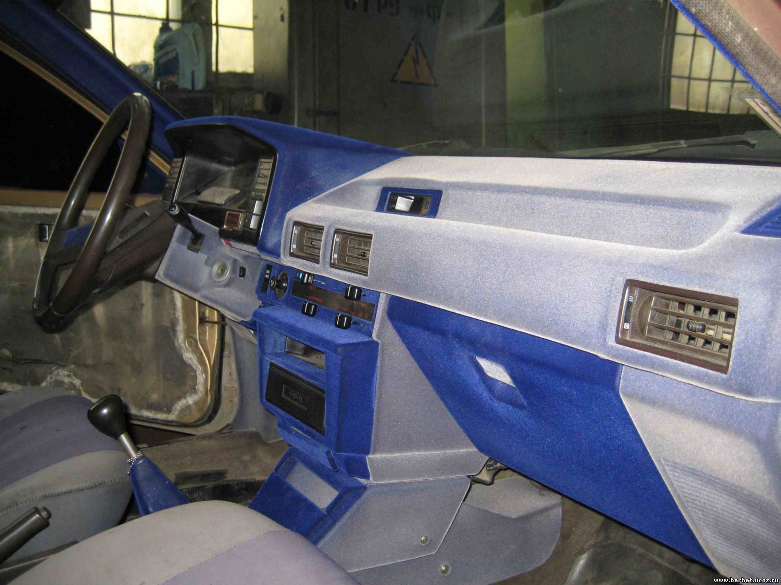

Красота красатища :)
респект чуваку который обтянул торпедо узбека кожзамом
корешку тему двигаю про флокирование поверхностей, подбиваю его на покупку флокатора. вот такие бархатные поверности мутить можно, правда полностью лохматая торпедо это на мой взгляд чебурашка, а вот некоторые элементы, включая полости бардачков думаю покрыть лишнем не будет. А вообще хочу лохматый багажнег :roll:

Смотриться интересно конечно. В лохматостях только пыль копить. Вот бордачки изнутри покрыть это норм будет. Я думаю лучше некоторые гладкие элементы панели пленкой обтянуть под 3Д карбон или матовой, разных цветов бывают.

Похоже на фотках элементы панели также пленкой обтянуты, хотя может и покрытие какое.

cruznsk
Сообщение cruznsk » Пн дек 06, 2010 04:02
самое натуральное, акваграфия :) а текстура дело вкуса, мне такая понравилась. Пыль она и на пластике пыль

Сообщение toledo » Пн дек 06, 2010 07:23
Вот уж действительно - на вкус и цвет все фломастеры разные :)
Себе бы так не решился сделать, вырвиглаз получается.

Сообщение barss » Пн дек 06, 2010 17:14
класс! мне нравится...только сделал бы че нить под карбон...а может и нет :)

Елы палы, ну нравиться мне так, я же для себя делал ) красный цвет не люблю. Карбон красиво, но мне данная текстура глаз радует :D

Симпатично,у Тебя и аватарка на морскую тему :wink:
А на дверях не делали :?: Я как-то в объявах Патриот видел,заклееный вместе с дверьми,ща искал не нашел,тоже прикольно сделан был

Вот панель, ту из которой рычаги торчат, и яшычкы под передними сидениями под аллюминиевый "квинтет" сделал бы... Остальное пока устраивает... :)
