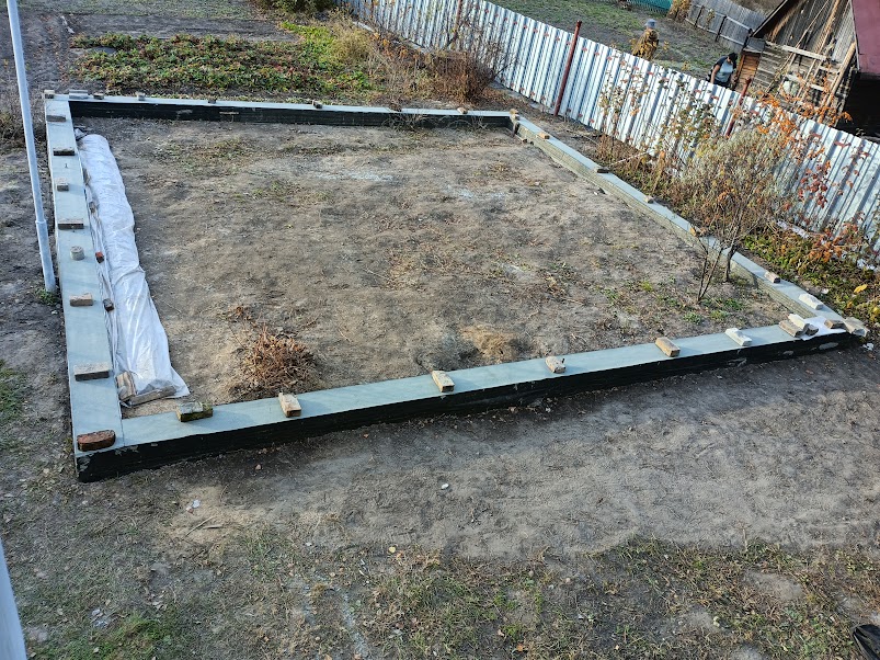

Всем привет! Наши машины требуют к себе внимания, как и все другие подобные машины. Я знаю, что многие наши одноклубники не имеют места для обслуживания и ремонта своих патриотов. А многие из нашего клуба умеют исправлять большую часть текущего ремонта и даже больше. В связи с этим на базе участка в районе Павшино начинаю новый проект " клубный гараж" - пока на два полноценных места с двумя смотровыми ямами. Всех умеющих что-то делать буду рад видеть в помошниках. O---O
Отправлено спустя 4 минуты 23 секунды:
На сегодняшний день выполнены работы; перенос водяной трубы за пределы размещения фундамента, и замена её на пластик. Разметка места с установкой опалубки. Установка арматуры. Заливка фундамента с не замерзающим добавками до -5. Продолжение следует.... Всем добра.
Отправлено спустя 57 минут 40 секунд:
На сегодня выполнены следующие работы; перенесена водяная труба с территории строительной площадки. Размечен периметр фундамента и установлена апалубка. Установлена арматура. Залит фундамент строения с добавлением антизамерзающими добавками.
Огромное спасибо Александр 1978 за помощь в бетонировании фундамента. [!]

Сообщение Vitally » Вс окт 09, 2022 19:03
начало положено

Сообщение Volodya » Пн окт 10, 2022 05:24
Я чот не понял -кусты то почему внутри периметра растут? Там чёрной земли вообще не должно было остаться...

Сообщение Vitally » Пн окт 10, 2022 15:13
Не всё сразу... :? Облепиху пересажу весной и ты прав - чёрной земли там не будет. Залили неделю назад и для уменьшения себестоимости сильно бударажить грунт не стал. /-- Но кое что выкорчую уже нынче.

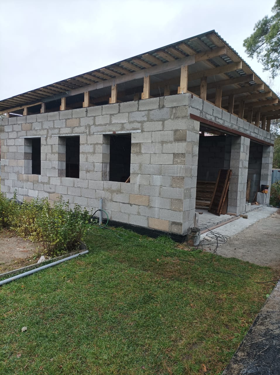

Сообщение Vitally » Ср мар 01, 2023 16:03
Ещё один маленький сдвиг для воплощения. Закупил блоки и клей для стен и хорошо, что с бесплатным хранением.

Сообщение Vitally » Сб ноя 04, 2023 14:29
Со скрипом строительство гаража всё же продвигается.
Теперь ворота на первом месте.
