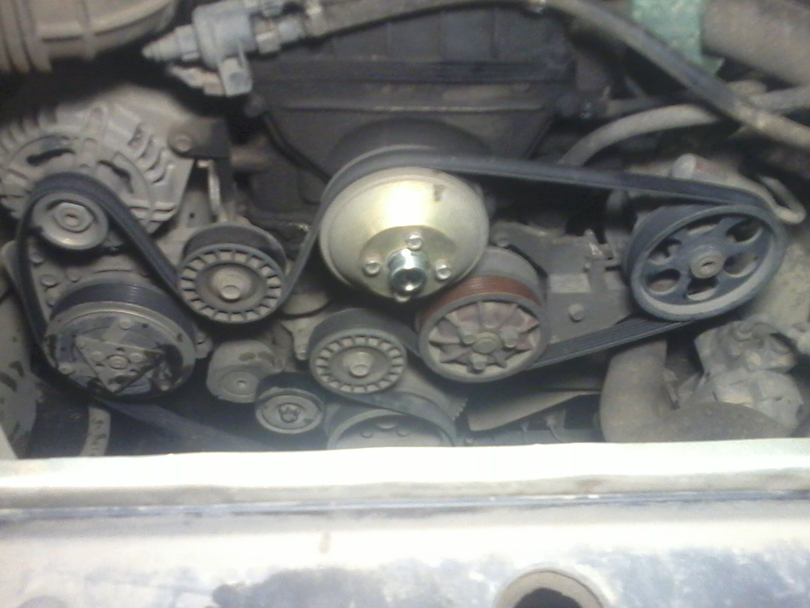

Если можно фотку ремня бы- как он прошел ниже вискиного вала.
Алексей791
Сообщений: 474
Поблагодарили: 29 раз
Re: Вискомуфта или электровентиляторы
Сообщение Алексей791 » Вт июн 28, 2016 16:24
luchsergey писал(а):Если можно фотку ремня бы- как он прошел ниже вискиного вала.
сёня зафотаю,завтра выложу.
Сообщений: 15333
Поблагодарили: 125 раз
Сообщение luchsergey » Вт июн 28, 2016 16:28
я спиливал болгаркой вискин вал на хантере чтоб не мешался.
сейчас на патре у меня так
и ремень ниже пропустить вроде как не получилось у меня,конечно при открученном шкиве на всисковале.
Если оставить верхнего паразита то ремень может и пролезет ниже висковала .

Алексей791
Сообщений: 474
Сообщение Алексей791 » Вт июн 28, 2016 16:40

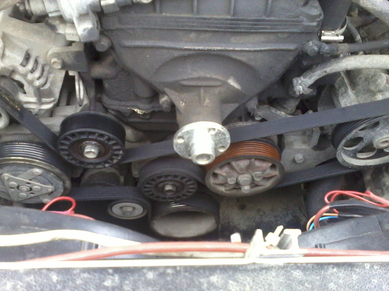

чё то мне кажется у меня немного по другому. и ремень 2100. шкив я открутил.остался один торчащий писюн.под ним ремень и прошёл. я бы и не откручивал, если б ремень подошёл. получилось,продаван не тот ремень дал. начал ставить, а он короткий.крутил\мудрил, и как подошёл так и поставил. :lol:
у меня вот так проходит. фото не моё.своё завтра выложу.
58186fu-960 (1).jpg (924.13 КБ) 12972 просмотра
Сообщений: 15333
Сообщение luchsergey » Вт июн 28, 2016 16:42
у меня выкинут компрессор кондишки и верхний паразит (ролик).
На фотке что выше ремень 2030 должен быть. могет у вас не 2100 (стоковый) , а 2010 ремень-потому и не лез ?

Сообщение Алексей791 » Ср июн 29, 2016 08:06

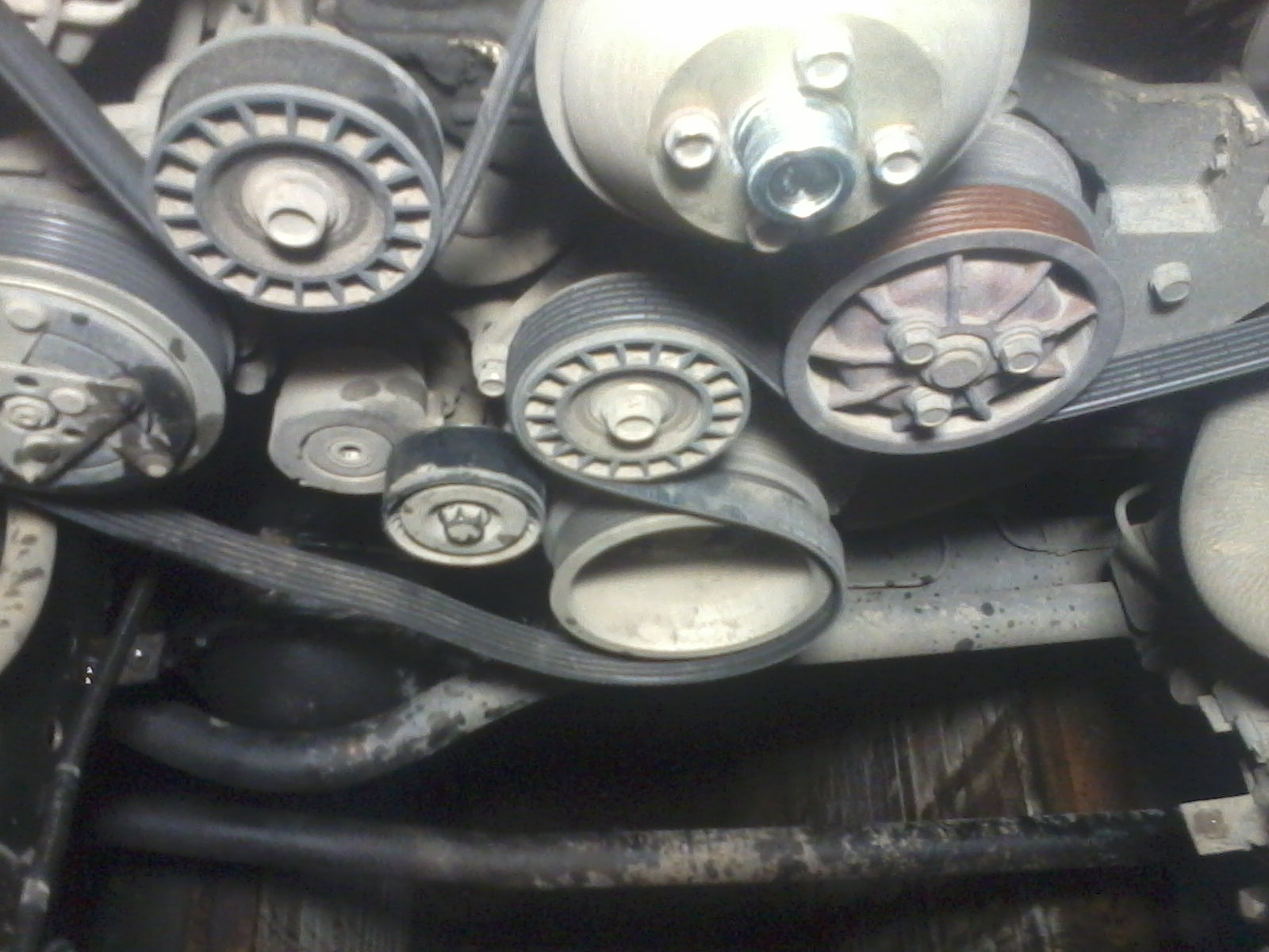

было вот так.фоткал перед снятием.с натяжного ролика уже скинул.

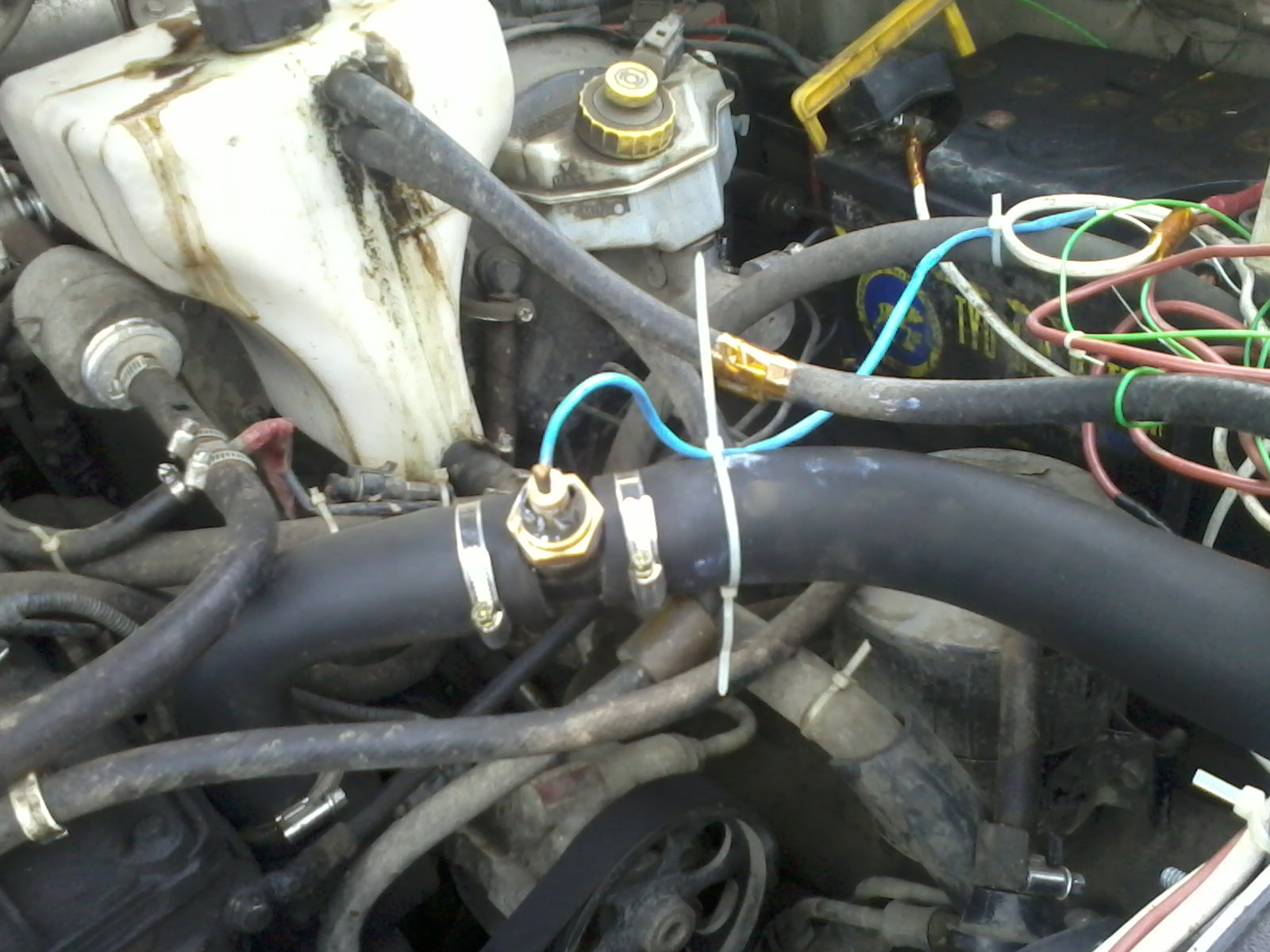

Алексей791
Сообщений: 474
Сообщение Алексей791 » Ср июн 29, 2016 08:07
а стало вот так
Последний раз редактировалось Алексей791 Ср июн 29, 2016 08:10, всего редактировалось 1 раз.
Алексей791
Сообщений: 474
Сообщение Алексей791 » Ср июн 29, 2016 08:09

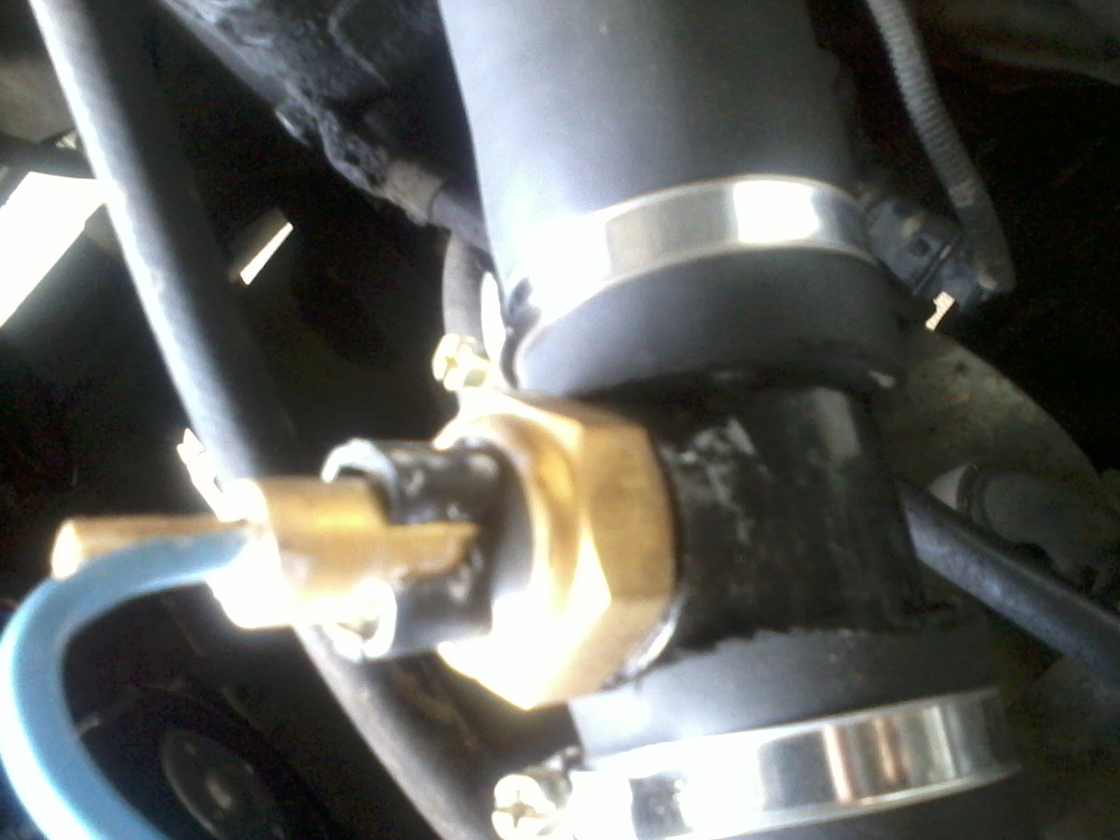

сейчас на ремне написано 2100. это точно.вчера ещё раз проверил. а до этого стоял явно длиннее.сантиметра на 2 точно длиннее.
это сам датчик температуры
Сообщений: 15333
Сообщение luchsergey » Ср июн 29, 2016 09:23
видно слегка на фото что насос гура максимально сдвинут вроде.в таком виде точно лезет ремень 2030,как Вы натянули 2100 не понятно,видимо он усохший капитально.

Алексей791
Сообщений: 474
Сообщение Алексей791 » Ср июн 29, 2016 11:57
luchsergey писал(а):видно слегка на фото что насос гура максимально сдвинут вроде.в таком виде точно лезет ремень 2030,как Вы натянули 2100 не понятно,видимо он усохший капитально.
да,насос хоть не до максимума сдвинут, но около того. а в остальном-ХЭЗЭ. по факту получилось так. работает-я и не лезу :lol:

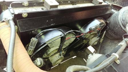

lelik54
Сообщений: 13
Зарегистрирован: Ср мар 23, 2016 07:57
Сообщение lelik54 » Чт июл 28, 2016 07:40
Тоже установил электро вентиляторы, правда от Блюберда. Питание от штатных "карлсонов". Диффузор сделал сам (делал два на Тойотовские и Ниссановские вентили, себе поставил Ниссановские)
Сейчас думаю какую температуру включения выставить. Склоняюсь к диапазону 90-92 градуса.
У соседа на Пробоксе вентилятор включателя при 91 градусе (японцы все же не дураки).
В городе и на трассе спарка спарвляется на ура. В говнах ещё не проверял.
Чтобы радиатор не забивался сделал рамку с декоративной решеткой и натянул москитку. Теперь вся кака на ней 8-)
Тише едешь-дальше будешь...от того места куда едешь.

Сообщение NSS » Чт окт 06, 2022 21:08

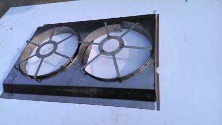

Выкинул я вискомуфту, склепал диффузор из жестянки 0.55мм, установил два вентилятора Luzar LFc 0118 (расход-2866м3/ч), кожухи взял с резистором.
Электросхему доработал: с аккума плюс завел на газелевский блок предохранителей (30А и 60А), оттуда на две пары реле для первой и второй скорости.
Управление взял с плюсовых жил идущих на штатные вентиляторы.
В результате при штатном включении левого венилятора у меня включаются оба через резисторы, крутятся почти не слышно.
Если идет команда на включении правого, то оба включаются на полную скорость (плюс идет в обход резисторов). Но такое было только летом в жару с включенным кондиционером.
Ремень установил 6РК1820 в обход вискоролика и еще одного обводного.
Термостат заменил на WC64MC-88.
Радиатор тоже поменял на Оренбургский ВК 3163-1301010-30.
Результат превзошел мои ожидания - машинка стала тихой, приходится переключаться по тахометру а не по звуку (раньше начинала орать около 3000об, теперь не слышно до 4000об), педаль газа стала отзывчивой и "легкой", передачи эластичны, можно на 1-ой до 4000+ разгоняться, а можно на 3-ей с 30км/ч до 80км/ч ехать без напряга
Расход снизился с 13-14 до 10.5-11.8 по показаниям показометра.
Мгновенный расход на прогретом двигателе упал с 1.4 до 1.1 по показометру.
Динамика очень заметно возрасла, начали штрафы приходить :cry:
В общем я считаю, что очень не зря выкинул виску! На предыдущем патрике (2011г.в. 128л.с.) те же операции дали меньший эффект по динамике, хотя расход тоже ощутимо упал, а на этом (2017 г.в. 137л.с.) - выше всяких ожиданий!
Правда и минусы есть - на скорости от 140 до 160 теперь вибрации появились, придется карданы от Ваксойла ставить.
Раньше то не было у меня таких скоростей))))
