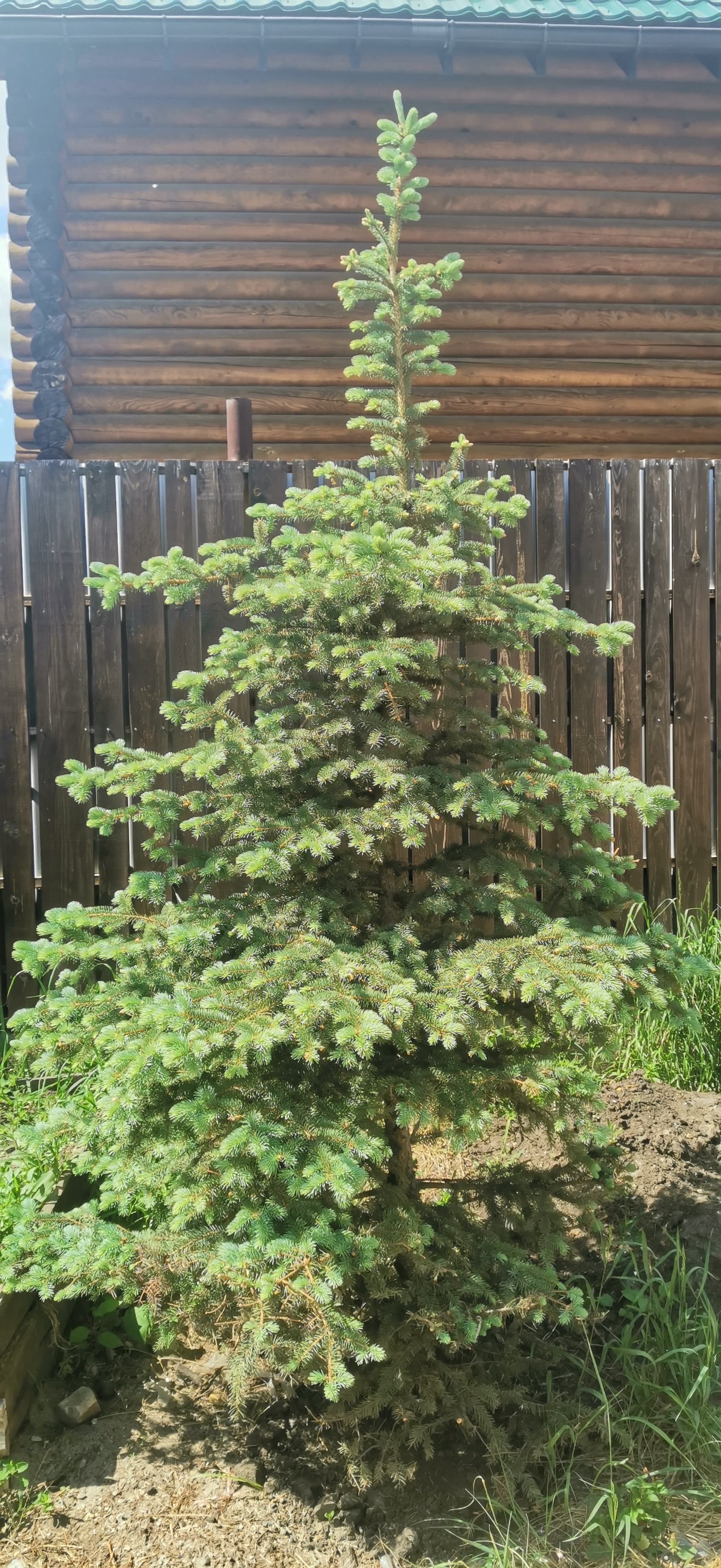

Сообщений: 3528
Что нам стоит дом построить :)
Сообщение ГАВРИЛОВ » Сб май 23, 2020 09:53
а елка уже вот такая
