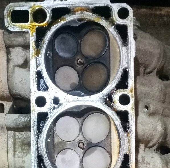

Последствия трёхмесячной эксплуатации на бедной газовой смеси.
В результате замена двух сёдел выпускных клананов с заменой четырёх клапанов четвёртого цилиндра головки.(4300)работа.
Последующая замена оставшихся втулок, прохождение зенковками остальных сёдел и замена остальных клапанов
с притиркой уже своими силами.
Общая стоимость с запчастями около 17000р.

Виталя, а как понял, что была бедная газовая смесь? Если трехмесячная эксплуатация, значит 3 месяца назад что-то случилось?

Стоит бортовой комп и три месяца ОРЁТмне- "съездий на регулировку"

А прям так и говорил " Катись на регулировку пока не поздно!" Ну а если в натуре,- то прям пишет "бедная смесь" и какая-то цифровая выскакивала позднее,- расшифровка " Очень бедная смесь"

чой-то не грозит? у бедной смеси один сценарий. сгорает медленнее, и догорает на уже открытом выпускном клапане, который не успевает скинуть получаемый жар в седло... Другое дело, что смесь может быть и не бедной. Так бывает...

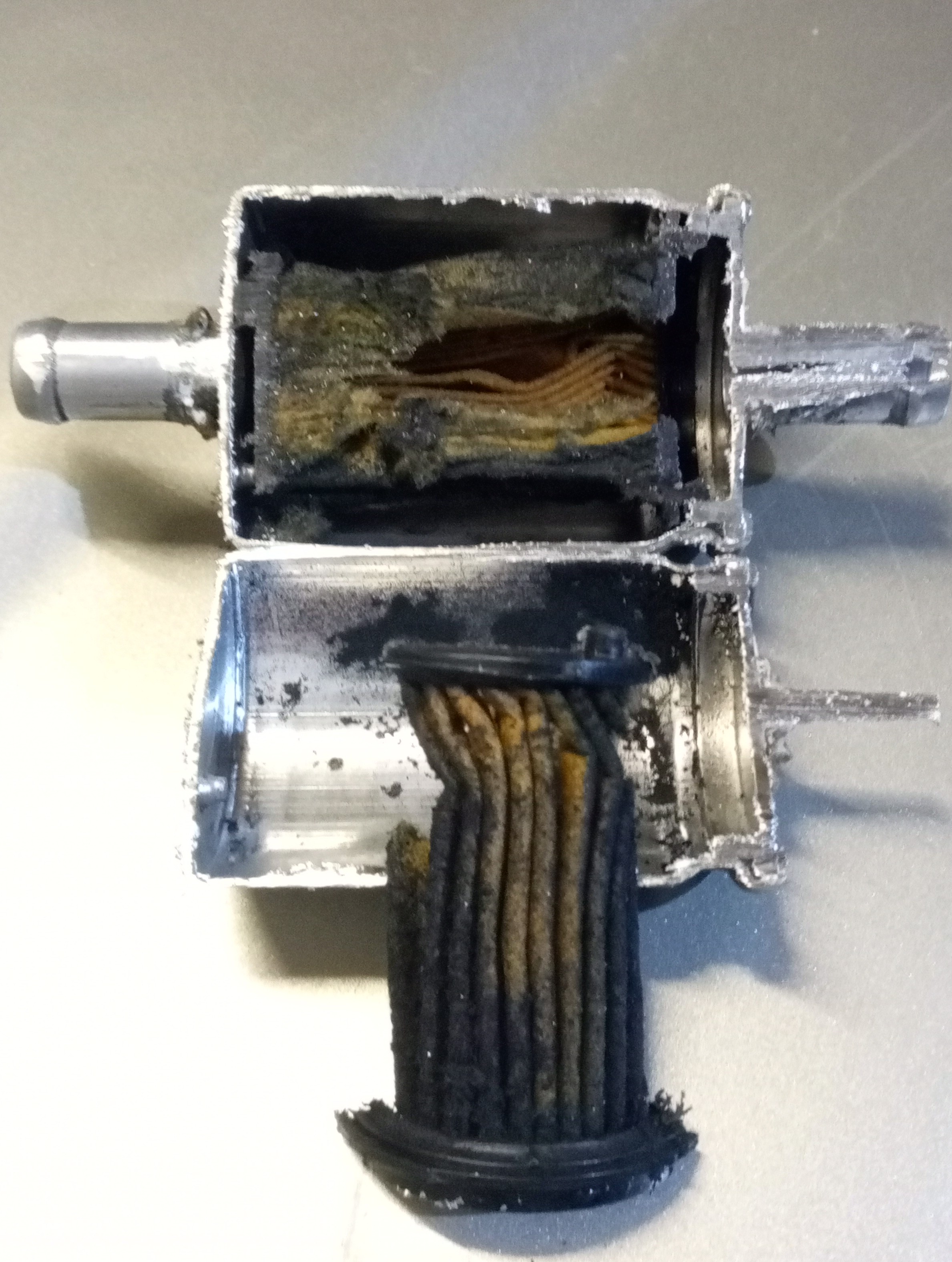

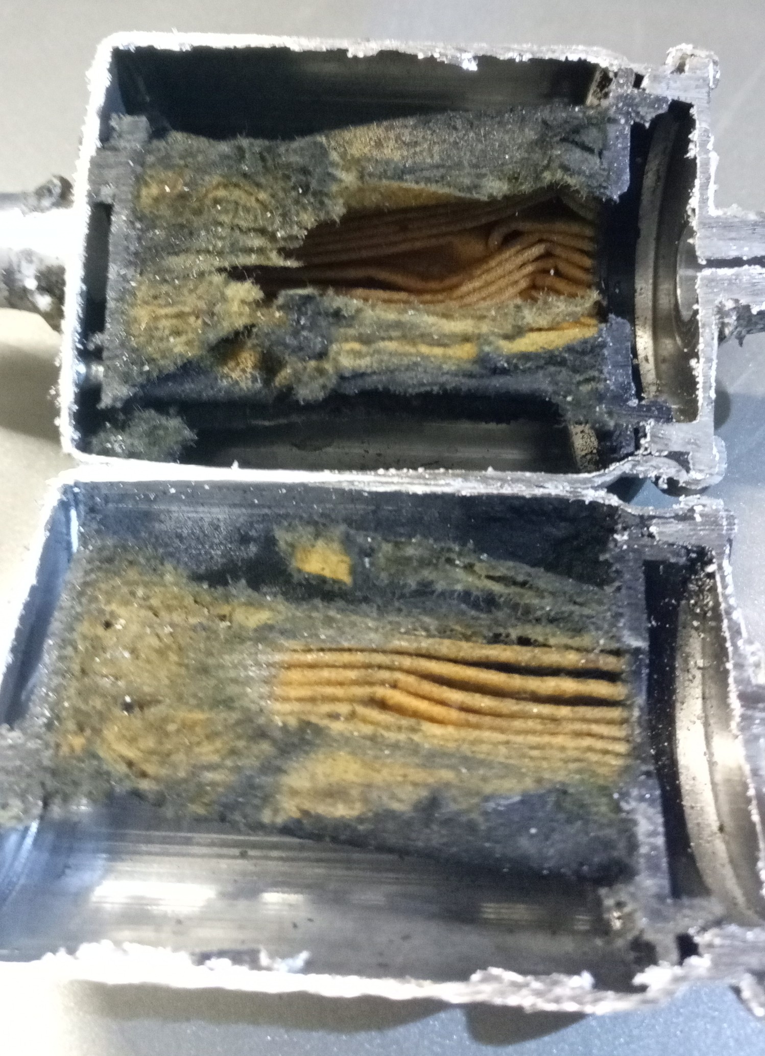

Сообщение Vitally » Пт дек 11, 2020 06:19
Вчера машина отказалась работать на газовом топливе! Причина банальная, нет прохода газа.
Мелкие фильтры первыми принимают грязную чачу на себя
У этого ещё были признаки жизни

Разбавлять смысла немного. Это и так отходы, практически. Просто нарушение нормативов с момента добычи, до момента заправки в наши баллоны.
По поводу фильтров - вот эти
забиваются меньше гораздо, если на авто стоит пластиковая магистраль. В сегодняшнем газе есть "что-то" реагирующее с медной магистралью. За последние три - четыре года стали это замечать всё чаще. Сейчас перешли на пластик полностью.
А про фильтры паровой фазы
можно добавить, что появились с булпреновым (бульпреновым) наполнителем. Чистят на два порядка лучше. То есть за один и то же пробег, булпреновый прибавляет в массе гораздо больше. Даже масло задерживает. Ну и про циклонные почитайте, например, Ультра360 - тоже тема отличная, но картридж около 500р.
