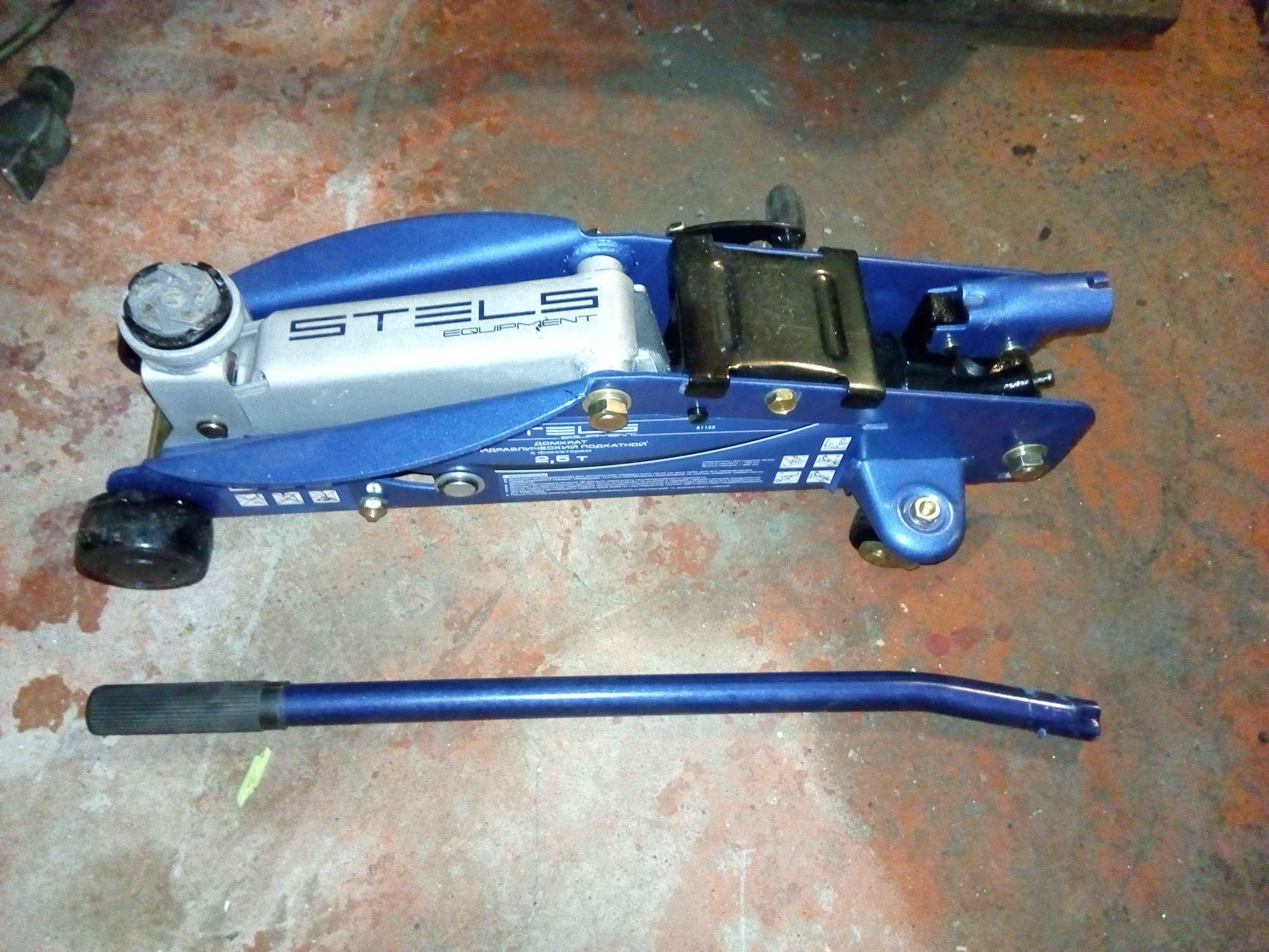

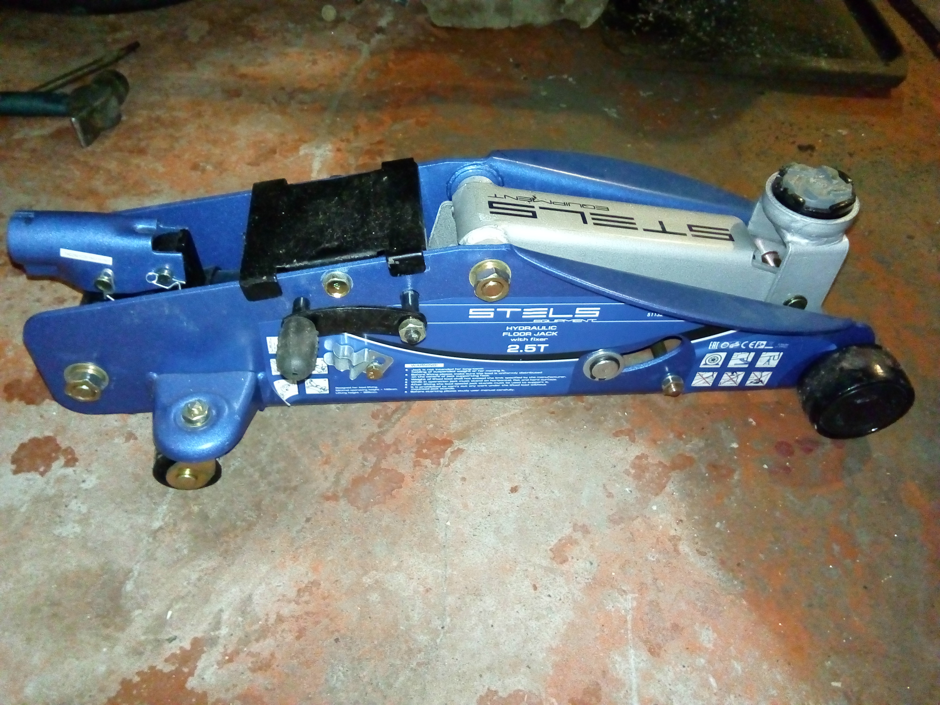

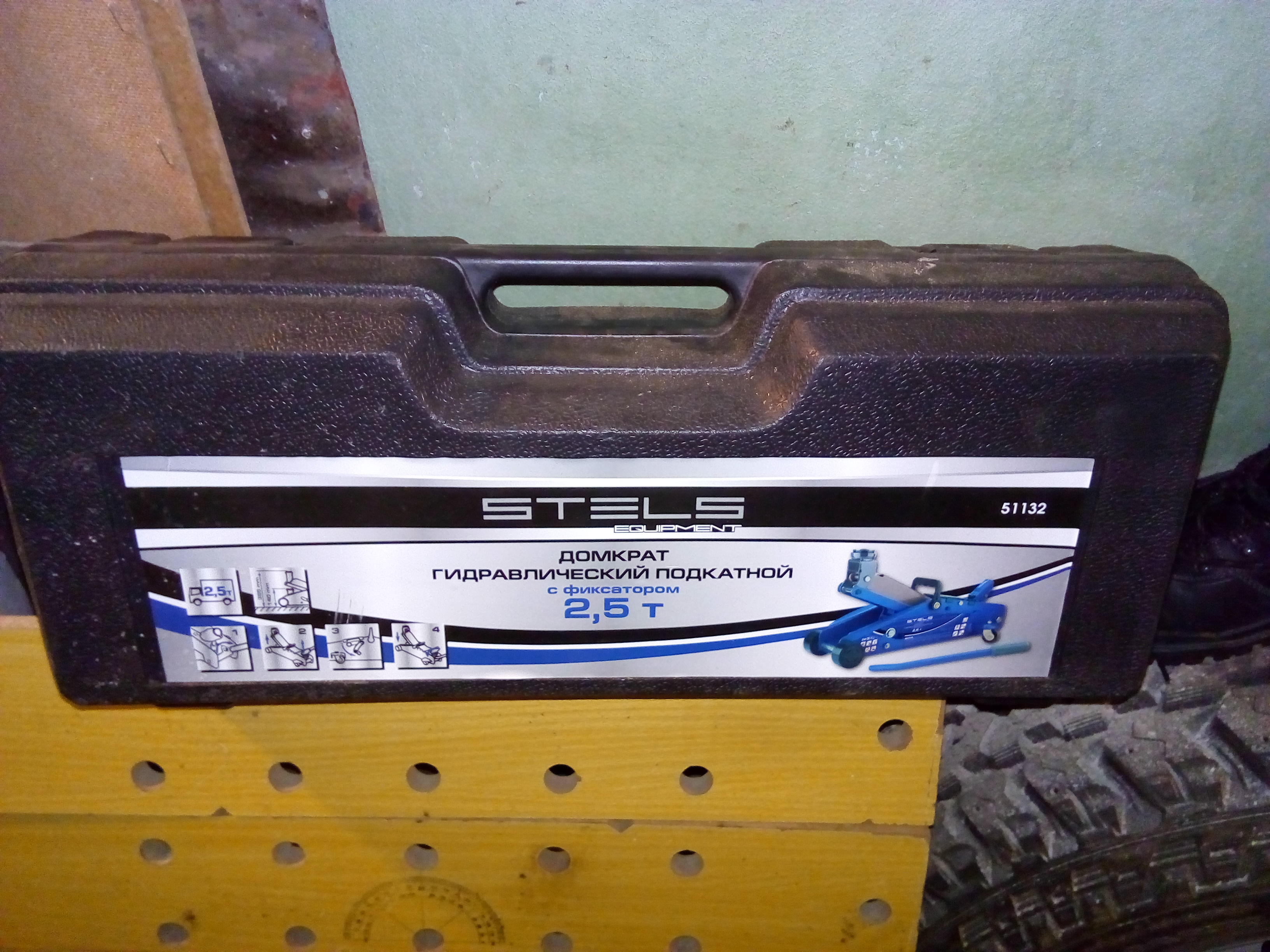

Надо бы топик стартеру подвести некий итог...
Во время осенней смены резины старый отцовский винтовой домкрат сказал мне: "Я устал... Я ухожу...".
В тот вечер резину я конечно поменял (есть гидравлический домкрат), но танец с бубном по лужам вокруг мокрой машины укрепил меня в мысли - пора покупать...
Походив по магазинам решил пойти по "легкому" пути и выбрал домкрат который понравился по цвету :-)
Проверка показала: поднимает бодро, нагрузку держит, длина ручки достаточна что бы не лезть под машину целиком. Есть фиксатор положения, но я не проверял.
Моя довольна! :roll:
Домкрат
Сообщение Vitally » Вт мар 19, 2019 18:36
Я тоже по цвету выбирал! красивый! 8;: серенький! 8;: И супруга сказала х... с ним! пусть будет!- раз купил :confusion-waiting:

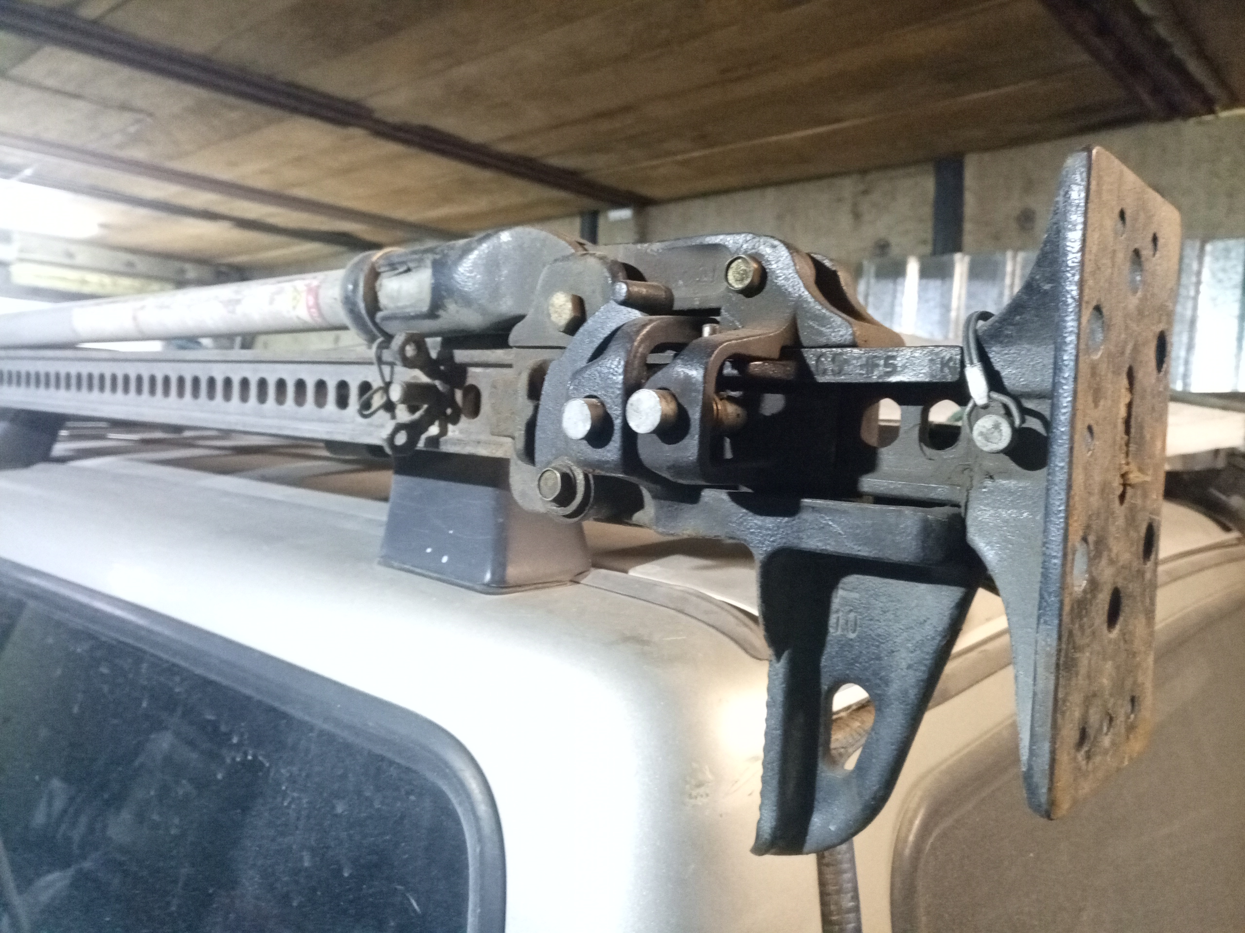

Возить можно. Вот только в дебрях без реечного туго будет. Можно и все возить, если места вагон. А в городе, на асфальте, подкатной просто сказка. Даже девушка поднимет машину, если сможет достать, а потом положить на место 3т подкатной домкрат.
