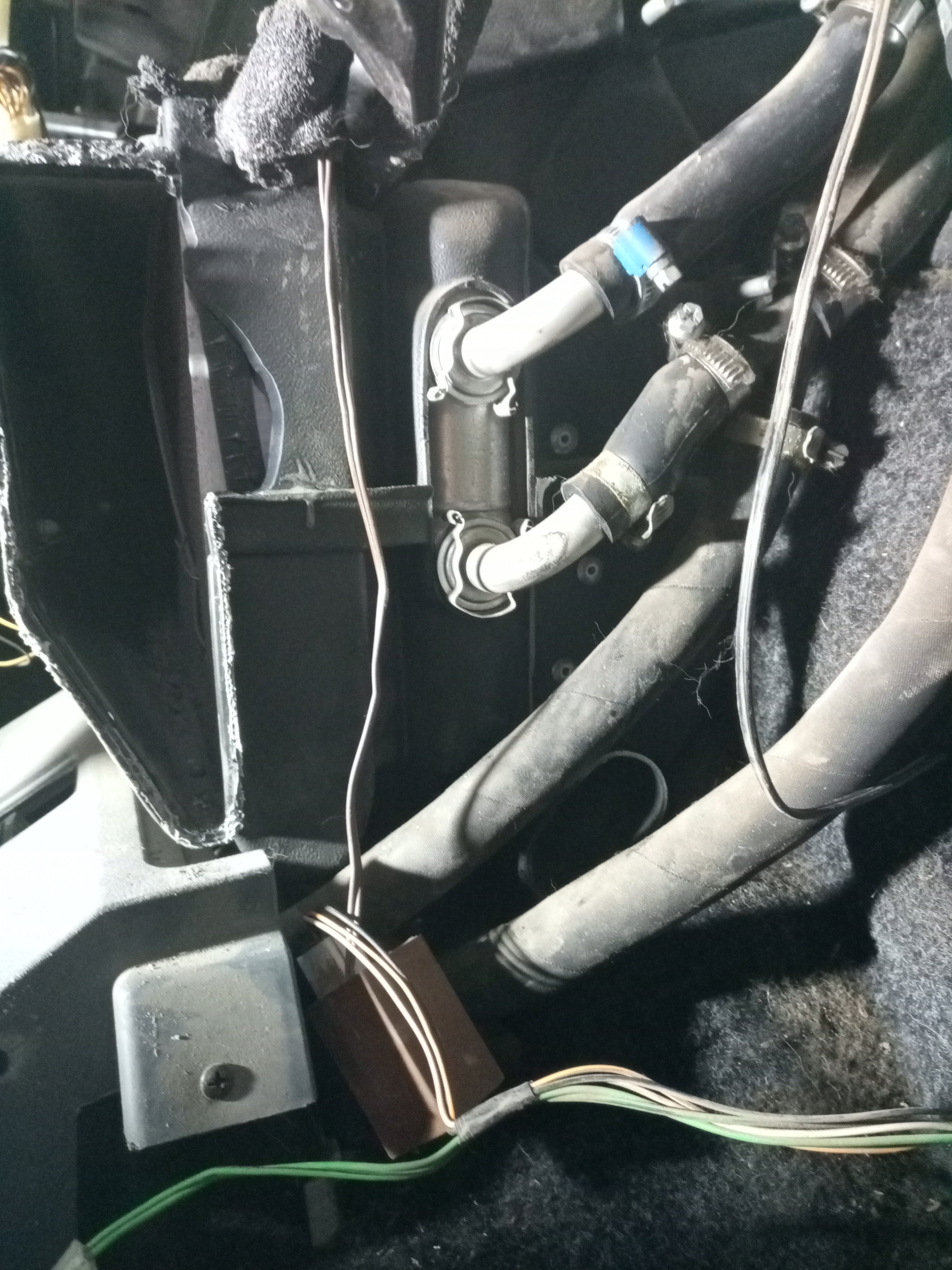

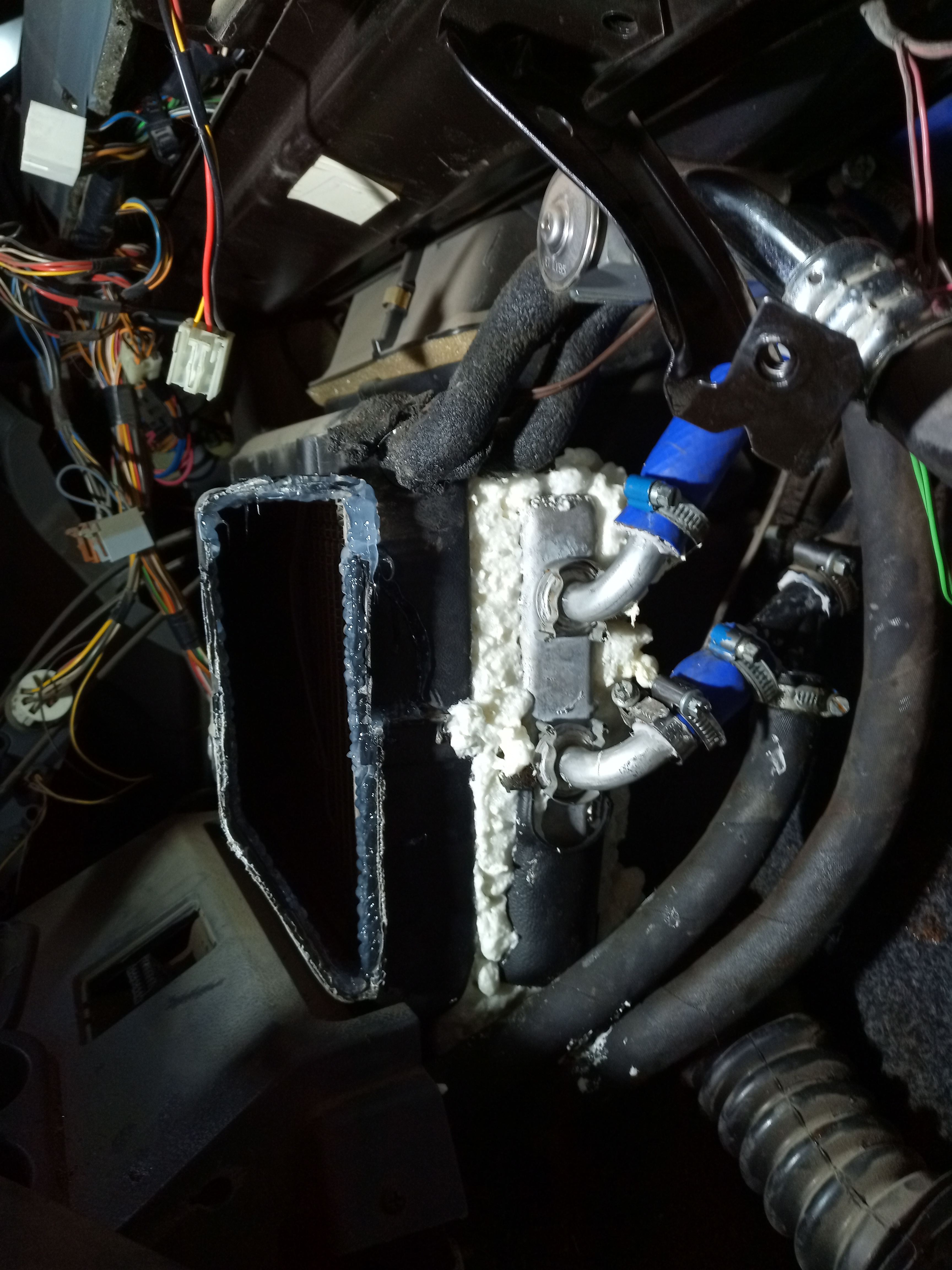

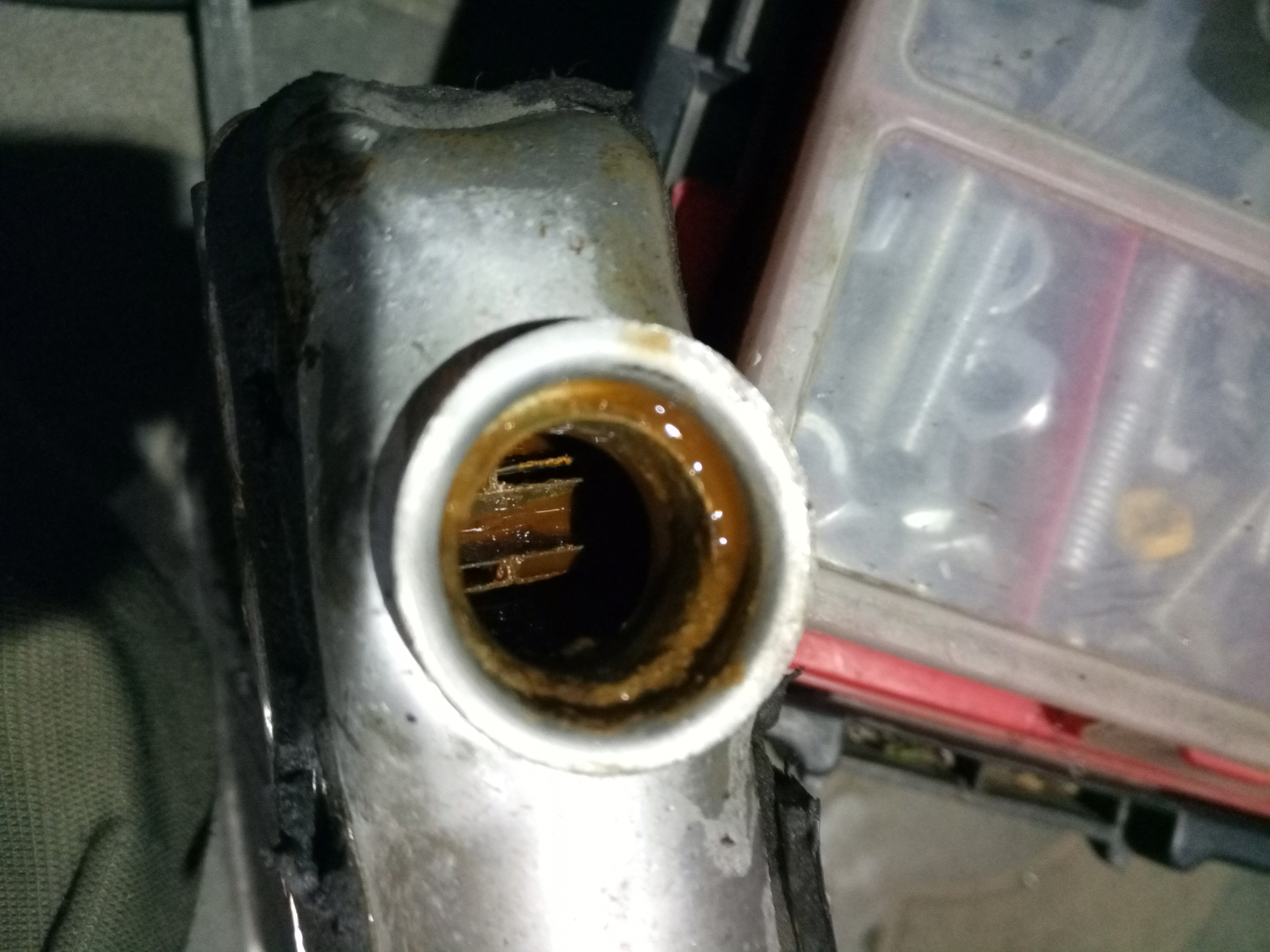

Пришло время заняться передним отопителем.
с завода всё склеено какой-то жидкой пластмассой и склёпано
Вентилятор с воздуховодом пришлось отделить,чтобы не снимать всё
Алюминиевый радиатор на выброс
Вот в итоге ка получилось сменить. Кстати новый радиатор имеет более квадратные торцы и как старый в корпус глубже не сел.
Потом установил на место воздуховод с вентилятором в сборе, промазал стык герметиком.

Виталь, там монтажная пена? Для чего?
Неисправности! (Новосибирск)
Сообщение Vitally » Вт ноя 13, 2018 15:29
Новый радиатор с более квадратными боковинами, об этом инфа под фото. Из-за этого до конца в посадочное место он не встал. Со всех сторон радиатор отцентрован уплотнителями которые могут вывалиться по разным причинам. Монтажная пена как фиксатор и как герметизатор. {{{{{//
Пена очень не любит высокую температуру, боюсь, что начнет осыпаться и может стать источником неприятностей...

Данич писал(а):
Ср ноя 14, 2018 04:19
Поддержу, мне кажется герметик бы уместнее был тут, может совместно с каким-то другим уплотнителем, но не пена.

Сообщение Vitally » Ср ноя 14, 2018 18:16
Время покажет! Весь Патриот - "Экспериментальная лаборатория! Пена термостойкая! Поживём увидим. ;)
