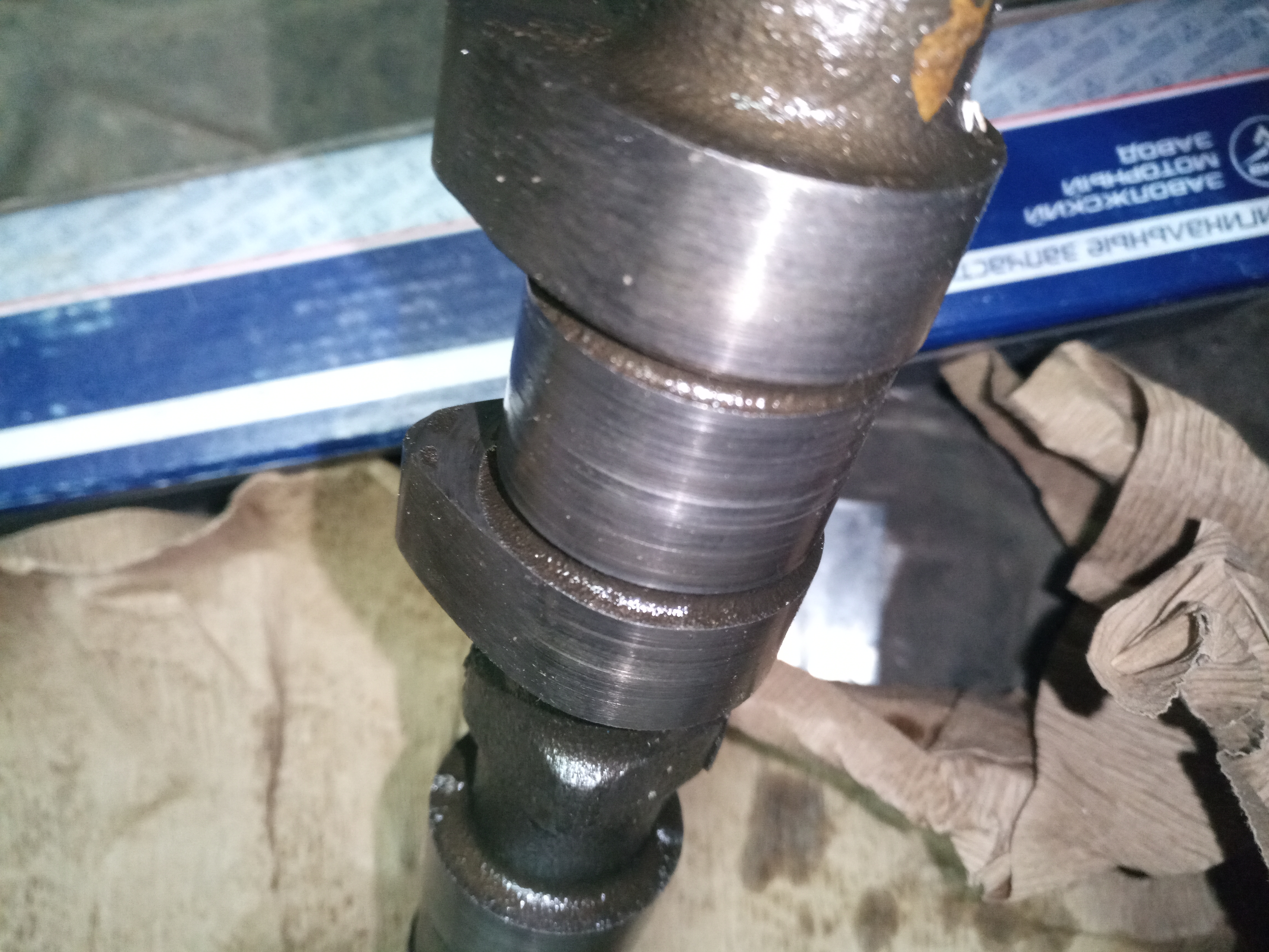

Сообщение Vitally » Ср дек 05, 2018 04:14
Короче. Пробег 170тыс. и на шейках прощупывается выработка.
Поставил валы со 150 сильного патра. Добавилось динамики. А сравнить можно; с включенным передним мостом и выключенным полностью через хабы.
Кто пользуется, тот знает как добовляет отключение переда полностью. Это хорошо летом чувствуется. :-)

Ну с динамикой понятно, у него подъем клапана выше, а что с тягой на низах то, до 2000об.?
зы. у вас чето с мостом ненормально, коли включенные хабы чувствуются.
