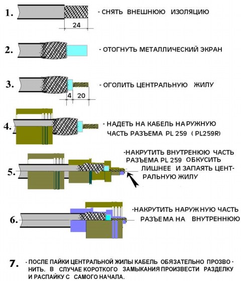

Сообщение leo2 » Сб фев 20, 2016 14:38
Лёша, вот про это ты мне объяснял?
Пират
Сообщений: 3707
Откуда: Граница Европы и Азии
Re: РАДИОСВЯЗЬ (CB, LPD/PMR и т.д.)
Сообщение Пират » Сб фев 20, 2016 19:34
Да.
Только проводок центральной жилы подгибается в обратную сторону и зажимается между своей изоляцией и трубкой центрального контакта.. Ну и изоляции центральной жилы, соответственно делается больше.
Потому пайка не требуется.
В общем, главное мне не забыть кусочек кабеля взять. А тебе разьём.
Художник из меня конечно ещё тот, но думаю поймёшь ;)
