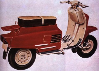

Точно знаю что тут http://www.claw.ru/a-tehno/moto/prev2/071-1.jpg
половинки цепи кожуха имеют м7 шаг 1.25 :twisted: помаялся я тогда вот и запомнил!

на 7 мм есть резьбы с шагом резьбы 1.,0.75,0.5.
Шаг 1.25 начинается с 8мм.
Если мне память не изменяет. :wink:

Да на 1шаг! :oops:
