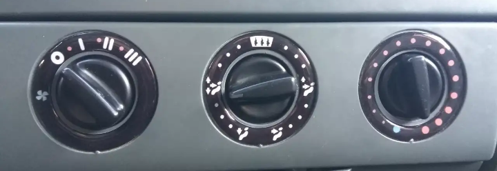

Что делать мне, если не крутиться крутилка, я хотел закрыть кран, летом жара, горячий воздух проникает в салон и дует прямо в ноги!
- Воот
- IMG_20200809_145518.png (194.66 КБ) 4498 просмотров

Если проблема в троссике или крутилке, то можно снять тросик с крана и закрыть его рукой. Если же кран и рукой не свернуть, то проблема в нём.
