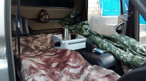

я вот салончик наконец-то "обновил " для нормальных ночёвок :D

Это чего такое ты изобразил? Это из передних сидений такое?
Отправлено спустя 8 минут :
nik333 писал(а):[post]1483622

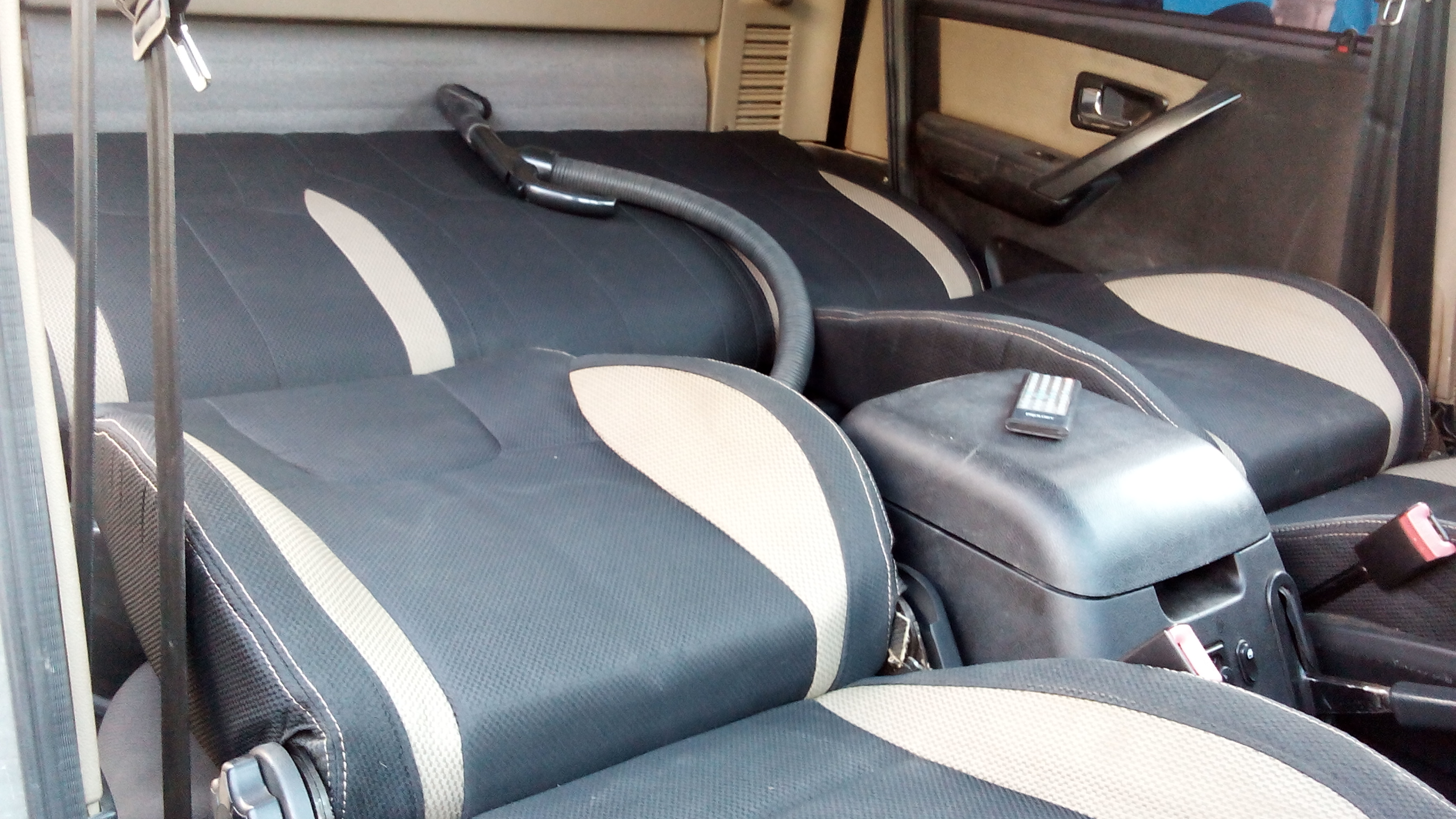

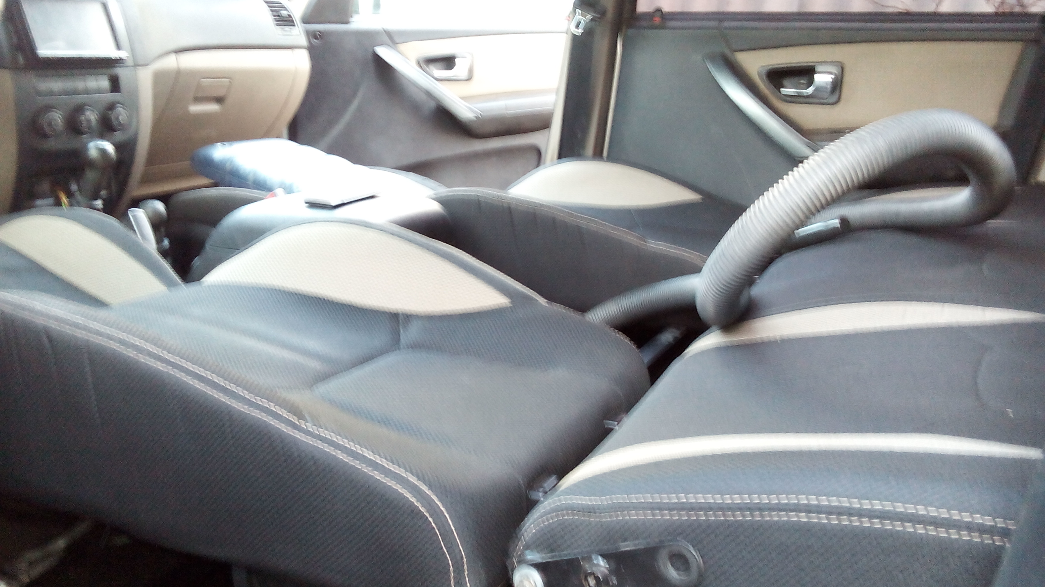

больше года чесал репу))) в пикапе с послерекстоновским салоном невозмоно нормально улечься даже с моими 170 :(
по инерции всё хотел двинуть вперёд передние сиденья ,но во-первых слишком много пилить..сложно, да и двигать надо н 6-8 см,что слабореально\... :-?
а тут присмотрелся к заднему дивану и меня вдруг осенило :o :D
всего 4 точки крепления, открутил-повертел туда-сюда.. в итоге остановился на таком варианте-
сидушка дивана ложится вниз к стене кабины, на неё сверху спинка дивана.. все подголовники убираются и передние кресла ложаться на рамку заднего сиденья впритык, плотно и вровень с "ложем" [!] два тела до 180 прекрасно с комфортом ложаться, можно и третьего посредине, но тогда нужно будет плотную пенку или коврик стелить... , "длинноросликам", канеш коленки надо будет сгибать... :pardon:
разложил тут же обычный свой "боевой"))) вариант, повалялся-остался очень доволен!!!
надо будет штатные болты подработать для более лёгкой и быстрой трансформации диванчика..
в Патриоте , кстати, тоже такая схема может прокатить.. надо пробовать. ;)

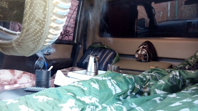

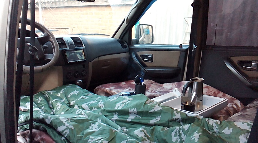

Супер! А что за столик? [!]

между сидух удачно встал термос- холодильник

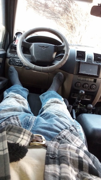

Идея стоит внимания, но я не понимаю, как вообще на таких сидениях можно нормально улечься, два раза пробовал, так и не смог даже задремать, машина 15-го года. Спинка переднего сидения настолько "выгнута", что просто разложить и лечь не получится, нужно чем нибудь компенсировать впадины между спинкой и подушкой переднего сидения и заднего.

black cat писал(а): Идея стоит внимания, но я не понимаю, как вообще на таких сидениях можно нормально улечься, два раза пробовал, так и не смог даже задремать, машина 15-го года. Спинка переднего сидения настолько "выгнута", что просто разложить и лечь не получится, нужно чем нибудь компенсировать впадины между спинкой и подушкой переднего сидения и заднего.
надо самому пробовать, под мой рост 170 это совершенно не напрягает.
..до этого я тож не мог никак улечься :? из-за этого и начал крутить и вертеть все сидухи :grin:

Я тоже такого роста, возможно на "рекстоновских" сиденьях (не внимательно рассмотрел фото) оно и нормально, но на автомобилях после 14-го года, просто разложить и комфортно лечь не получится. По первости сама посадка напрягала (форма спинки), потом привык, но спать не получается, наверное буду делать спальник.
