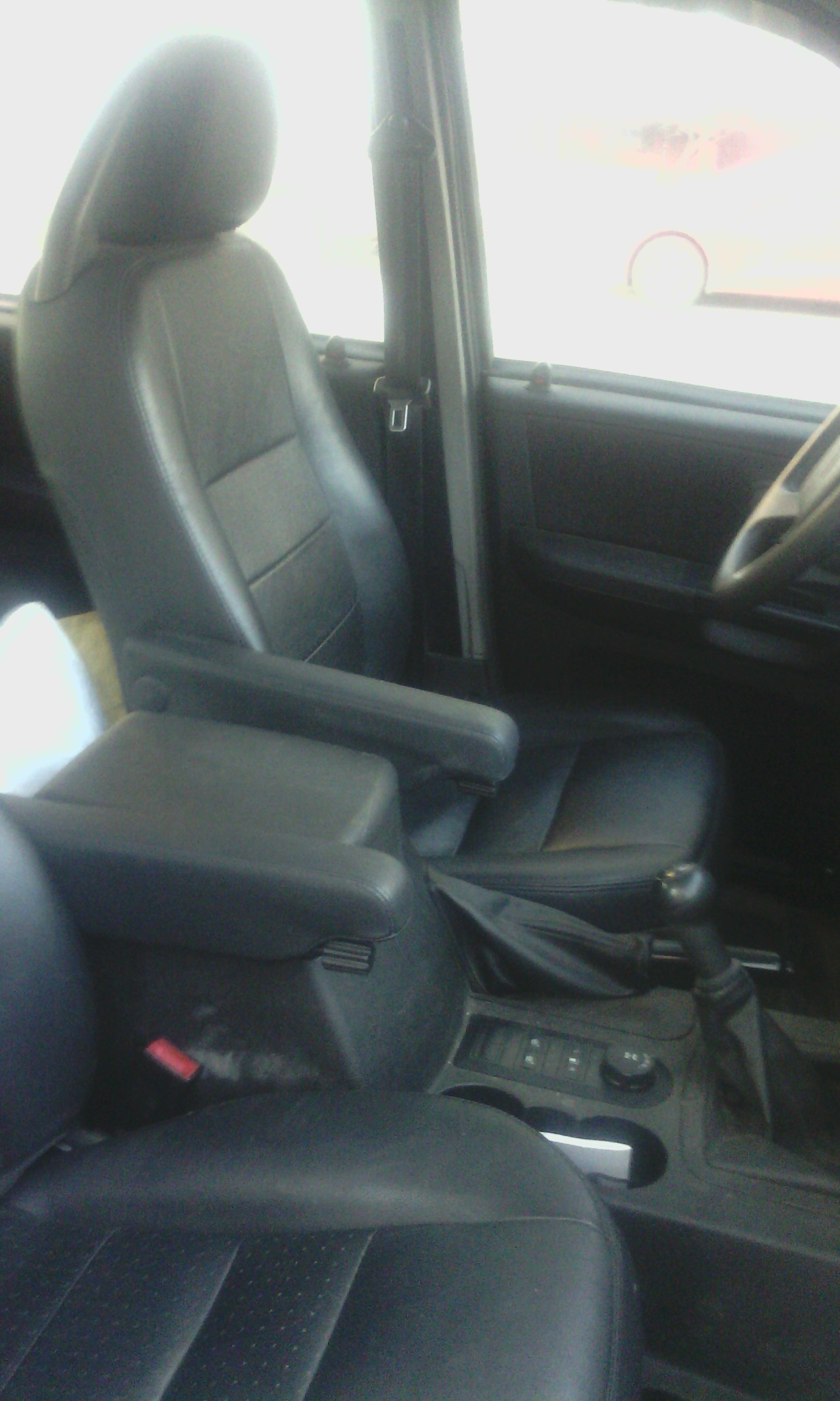

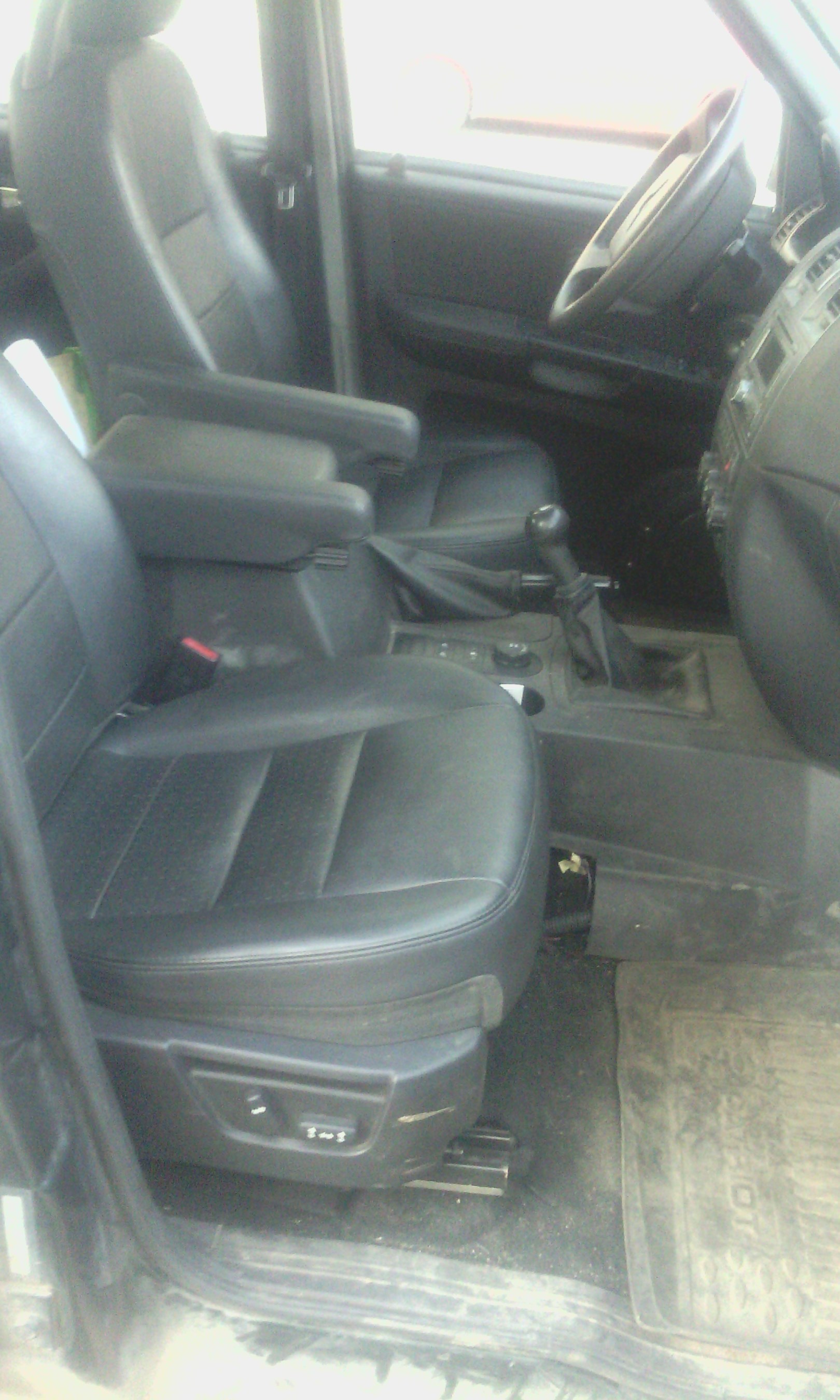

Приветствую, себе поставил от дискавери 3, доволен как слон. Сварка не потребовалась, переходные пластины делал. Правда пришлось снять карманы дверей.
Re: Замена передних сидений на иномарочные
Добавлено: Чт апр 14, 2016 19:30
А фото есть?
Добавлено: Чт апр 14, 2016 22:54
dimskiy
Добавлено: Чт апр 14, 2016 22:55
dimskiy
в иных ракурсах не снимал

На мой взгляд гораздо удобнее, наличие регулировок, особенно поясничного подпора, позволяет настроить максимально удобно. Родные сидения в этом плане сильно уступают.

настройки электро или механика???
Добавлено: Вт апр 19, 2016 14:48
demon2773
подлокотники не мешают? и если их снять сиденья сместить не получится ?
Добавлено: Вт апр 19, 2016 21:26
dimskiy
регулировки электро, подлокотники, на мой взгляд лишняя опция, они откидываются вверх и не мешают, за их счет сместить сидения не получится они в родной подлокотник не упираются.
