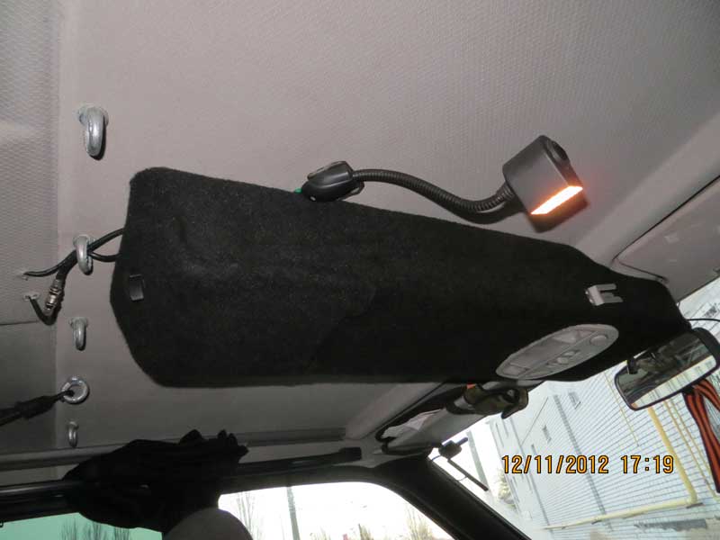

стоит предусмотреть внутри консоли небольшую емкость, куда можно было бы засунуть старенький телефон. так, на всякий случай. и еще надо продумать как закрепить провод от тангенты, чтоб он на кочках не лез в лицо.
а плафон калиновский неплох:
еще туда хорошо бы штурманскую лампу на гибкой ноге хелла разместить. фотки нету под рукой, найду -выложу.
вообще, на потолок просятся многие вещи из тех, что рассованы по разным нычкам. только консоль надо более вместительную:)

Вопрос про штурманское освещение - под рацией есть место для него? Или как-то Ваша мысль по другому пути идет
Ep
Сообщений: 11035
Поблагодарили: 50 раз
Сообщение Ep » Вс дек 02, 2012 23:20
нашел фотку про дополнительный штурманский свет:

Родня писал(а):http://www.drive2.ru/cars/uaz/patriot/p ... 3087/#post
смотрим
качественная работа, но есть вопрос - почему свет так далеко назад задвинут, а динамик вперед? какой в этом смысл?
смотрим
Ошибка (недоработка). Автор пишет об этом там же в БЖ:
"Зихер панели в том, что свет и динамик нужно было поменять местами. Плафон плохо освещает переднюю часть машины. Нужно что то думать."

меня еще смутило, что аппендикс, куда рация засунута свисает очень низко, при этом как с обзорностью в зеркало заднего вида - хз. наверное, от роста водителя зависит.
по этой причине(обзорность) я отказался от переноса кнопок включения люстры на консоль.. во включенном состоянии они светятся и их видно было бы в зеркало. но не пропадать же добру - все равно перенес из пепельницы в более удобное и доступное место - заместо подстаканника, аккурат влезло 5 штук :).

Пришел флокатор, вчера сделали первый полностью законченный образец.
ВИДЕО
Получается просто отлично, я честно говоря, не ожидал, что настолько интересно будет выглядеть изделие под флоком.
Сейчас набираю чертежи и 3-D модели консолей, чтобы выложить так сказать, "в картинках". Доменное имя для сайта загеристрировал, все будет там. Скоро, очень скоро.
В нескольких слова о том, что будет:
1 - Всем огроменное спасибо за участие и обсуждение, без ВАС не родился бы этот проект.
2 - Будет четыре типа консолей по длине: короткая под люк, стандарт, длинная (как на видео), и модульная, хоть до задней двери (для тех, кому надо такое) ;)
3 - В каждом из вариантов длины будут различные по наполнению модели: "сделай сам" (без дырочек и отверстий, хоть телевизор внедряйте), с 1 и 2 рядами кнопок, с отсеком под мелочи и без него, с врезным динамиком и без такого, со светильниками и без них.
4 - Про светильники скажу отдельно. Купил я плафон от Калины..... Ну смотрится он здесь, как седло на корове... Хотя это мое личное мнение, будет вариант консоли с отверстием под Калиновский светильник, кто захочет - не вопрос, сделаем. А еще я задумал свой светильник, получается довольно интересно, скоро покажу. Вот его скорее всего оставлю в базовом варианте.
5 - Цвет основной - как родной Патриотовский потолок, серый. Хотя возможны варианты.
