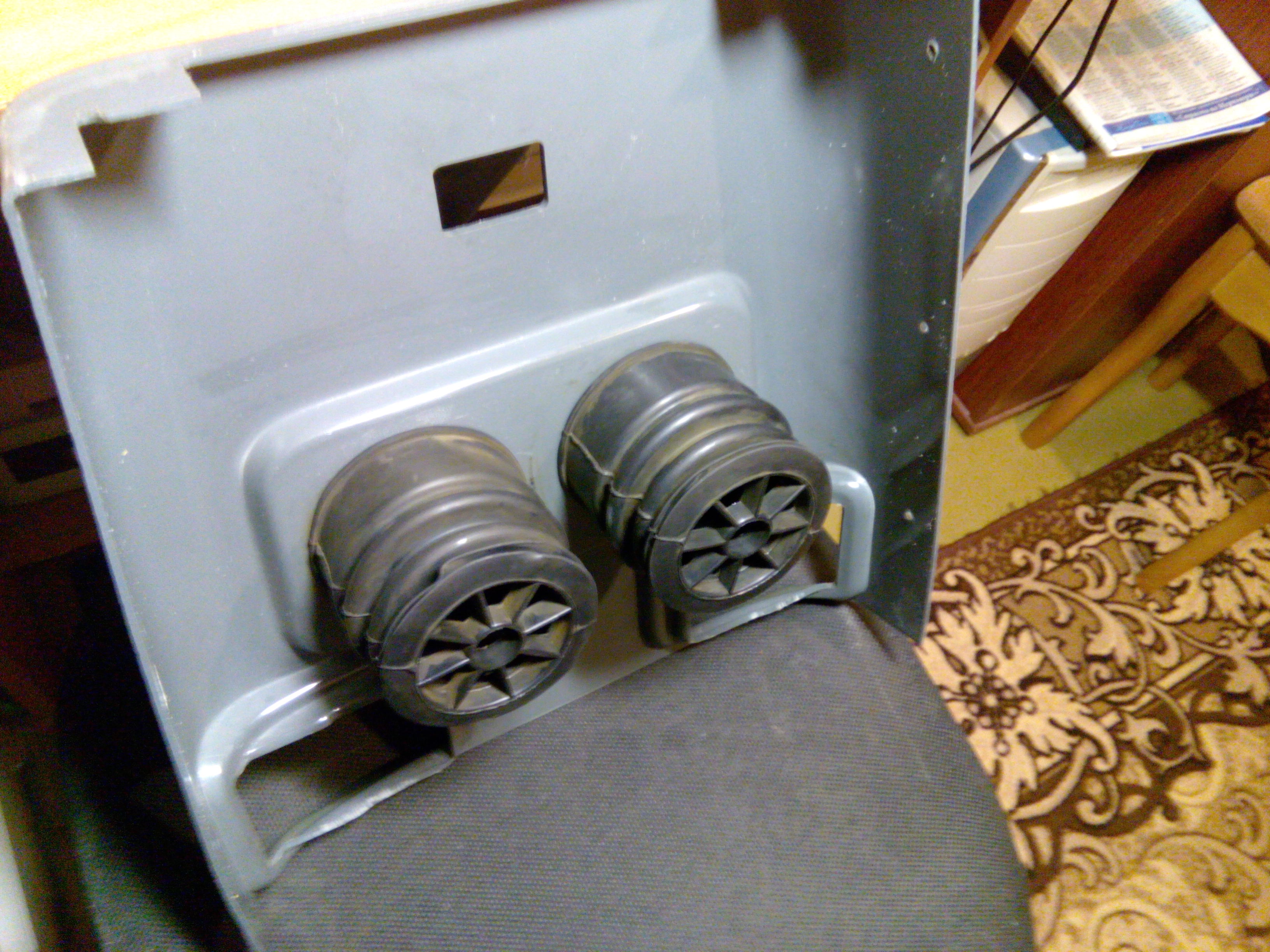

Дефростеры доп отопителя.
С наступившим всех!!!
Освежу тему.
Наконец-то нашёл бюджетный вариант сабжа, ибо родные от 650 р/шт., матизовые тоже за три сотни за штуку.
В итоге выбрал дефлектор панели Газель Next (Код: A21R23-8104040) всего за 160 руб/шт. на экзисте.
Для их установки пришлось увеличить диаметр отверстия в панели с 68 мм до 75 мм и добавить замковые прорези.
Вот что в итоге получилось: А так на них сели гофры: Ну и в авто: Думаю их и на переднюю панель внедрить.
Освежу тему.
