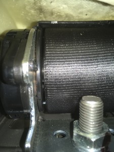

Ну вот и я попался на этом, хотя знал, что такое может случиться. Но у меня это произошло до складывания сидений. Просто в один прекрасный момент задний средний пассажир не смог пристегнуться - ремень не вытягивался, его заклинило. По приезду домой решил посмотреть в чём дело, подёргал ремень - он ни с места, наклонил чуть-чуть спинки вперёд - он затянул ещё больше так, что спинку уже невозможно было поднять. Пришлось её сложить совсем. Что теперь делать? Ремень резать не хочется...

Вчера пошёл "чинить" эти ремни. Отстегнул снизу обшивку сиденья, пролез рукой и нащупал вал, на который наматывается ремень. Натянув одной рукой ремень, второй пытался уловить момент, когда защёлка (или что там) немного отпускает ремень, и мне удалось таким образом ослабить ремень на несколько ступеней. Спинка уже могла подняться градусов на 45. А потом случайно поигравшись рычагом регулировки наклона спинки, у меня вдруг ремень стал ходить свободно, и мне удалось полностью вернуть спинку в исходной положение. Подёргав этот злополучный ремень, я убедился, что он работает нормально.
Теперь, чтобы лишний раз не рисковать, перед тем как сложить заднее двойное сиденье, необходимо вытянуть ремень побольше и намотать его на подголовник. Это в дальнейшем позволит безболезненно разложить сиденье в исходное положение, отпуская по мере необходимости ремень.

Речь идёт о среднем ремне, у которого приёмная катушка спрятана в сиденье. У тех ремней, которые крепятся к кузову, таких странных глюков с блокировкой замечено не было.

Сообщение Blondi13 » Пн мар 13, 2017 22:01
Вот наконец добрался до машины:
Сиденье не разбирал
Верхняя точка
Сама катушка
