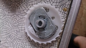

Да вроде правильно собрал, раньше клинил с одной стороны, там где метвллическая пластинка, я её перевернул, а теперь клинит на самой катушке

Пластинка не может быть прямой по конструкции, если приглядеться, то видно как она упирается

Разбирал правую переднюю, была изогнута пластинка, как не ставил - не работал (клинил), выпрямил жестянку, вставил - работает нормально до сих пор  ![Супер [!]](./images/smilies/good.gif)
