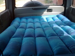

Принцип простой.
В него вшита гибкая вспененная пористая конструкция, воздух из которой тщательно выдавливается при скручивании, после чего закрывается клапан.
При использовании такого коврика - клапан открывается, конструкция распрямляется и засасывает в себя воздух с улицы, коврик распрямляется и набирает форму.
После полного распрямления можно ещё поддуть в неё примерно 5% объёма, чтобы пожёстче было.

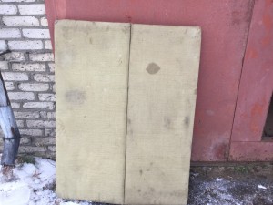

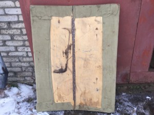

Спальное место в Патриотах (сиденья от Рекстона)
Возможно кому-то, как и мне, в салон понадобится спальное место для одного.
Я сделал так:
Я сделал так:
- Aleksandr_89
- Сообщений: 10757
- Откуда: ЯНАО / Белгородчина
- Благодарил (а): 4 раза
- Поблагодарили: 26 раз

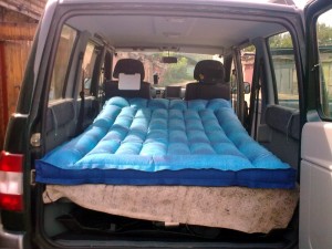

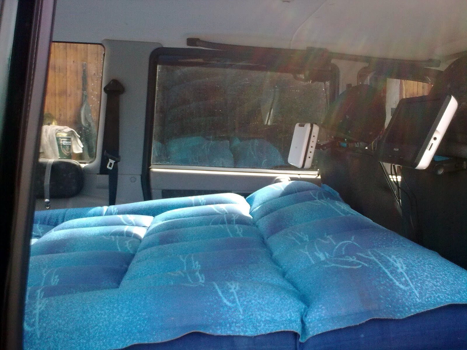

Нормально!!!
- Blondi13
- Сообщений: 7199
- Откуда: Жалезка ёпрст.
- Благодарил (а): 229 раз
- Поблагодарили: 419 раз
Сосед, что за мотрасик?
- николай
- Сообщений: 1805
- Зарегистрирован: Вс мар 30, 2008 01:24
- Откуда: г.Люберцы
- Машина: УАЗ ПАТРИОТ
- Поблагодарили: 6 раз
Купил фанеру,лист распилил пополам,рояльными петлями соединил получилась как книжка закрытая,так удобно возить в закрытом виде.У меня стоят дополнительные сидушки фанеру на них лажу.И получается кроватка в длинну 2метра.Одному комфортно,а с одной ещё лучше .Сейчас пойду в гараж и сделаю фотки.

У меня в гараже лежит уже 3 китайских надувных матрасика: 1 большой высотой 20см фирма ИНТЕХ, и 2шт маленьких высотой 10см безымянных... все прожили по одному сезону и стали спускать, просыпаешься - ноги выше головы, пробовал клеить - бестолку, дыра появляется в паре см от заплатки. Сейчас пользуюсь мебельным поролоном толщиной 8см - спишь как дома на кровати. Минус - рулон этого поролона занимает много места, ищу альтернативу - пока не нашел... Есть какие-то туристические самонадувающиеся коврики, пользовался кто?

Я пользуюсь ковриком компании Сплав. Размер именно по спальному месту, даже передние сидушки приходиться сдвигать и наклонять. Правда у меня спальник просто ровный. Поэтому и толщина коврика кажись всего 30 мм.
На прежнем Патре пользовал Интэкс 200х140х20 (точно размеров не помню).
Сейчас не испытываю неудобств.
