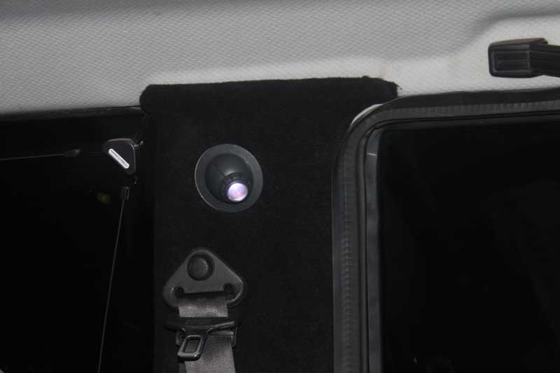

Сообщение Ep » Сб окт 09, 2010 22:19
вот сюда можно вполне успешно втыкать штатный девяточный глазок:
дает оптимальное количество света чтоб за ребенком смотреть и водителю ночью не мешает.

Сообщение Aleksandr_89 » Ср апр 06, 2011 15:15
Ну не знаю.... мож че перепутали при отправке... у меня все нормально работает, с медленным затуханием...
