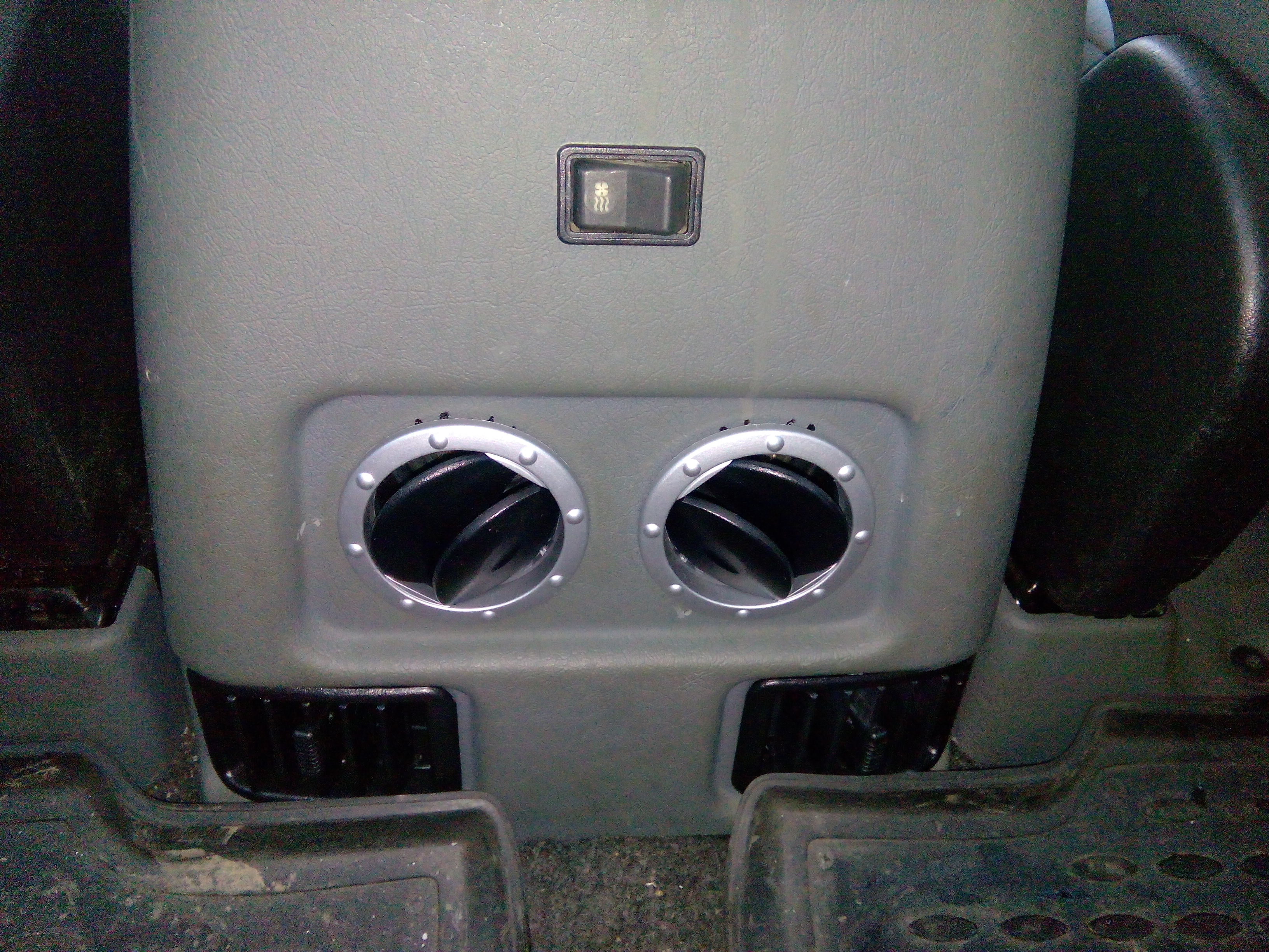

Наконец-то нашёл бюджетный вариант сабжа, ибо родные от 650 р/шт., матизовые тоже за три сотни за штуку.
В итоге выбрал дефлектор панели Газель Next (Код: A21R23-8104040) всего за 160 руб/шт. на экзисте.
Для их установки пришлось увеличить диаметр отверстия в панели с 68 мм до 75 мм и добавить замковые прорези.
Вот что в итоге получилось:
А так на них сели гофры:
Ну и в авто:
Думаю их и на переднюю панель внедрить.
