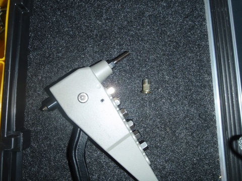

Вот так выглядит, а внутри у ей резьба. Я использовал под винт М6. Если крепить к ребрам 2 и 3 - никуда не денется, я через бруствер прыгал, сложил передние отбойники и пропахал песок передним бампером. Воткнулся головой в потолок до искр из глаз. Консоль висит. Если крепить к 2 и 3 ребру, и по методе Dok-а, все будет намертво.

http://www.zaklepka.ru/instrument/11/18/111/ заклёпочник

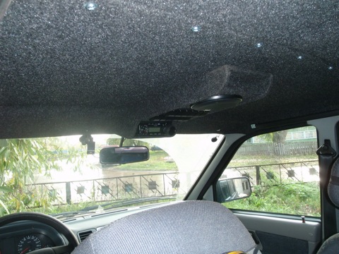

Ну пора и мне чего нибудь написать.
Скажу сразу, что в монтаже использовался найденый в гараже подручный материал.
И поэтому ккрепление консоли особой эстетикой не блещет.
И так, консоль прикручена к облицовке потолка, а та лежит и ждет решения по проводке и фонарю.
С фонарем оказалась проблема - ничего простого и удобного найти не удается.
Установка консоли - процедура ювелирная ))))
Тушку рации крепил двумя алюминиевыми уголками.
Уголки плотно прижаты к стенкам консоли. А сама рация прикручена к уголкам в штатные места и штатными винтами.
После разметки мест крепления, начался сам процесс. Крепил все на саморезы с шайбами и пластинками для уменьшения точечной нагрузки.
Вот, что изнутри:
Как видно по фото я сделан отверстия в крыше для доступа к кнопкам и преполагаемому светильнику, а также еще одно отверстие для вывода проводов от 2-х прикуривателей и 2-х кнопок в торце консоли:
Сделал открывающуюся т.к. в этом месте , в консоли, подразумевается карман, и чтобы не сквозило я сделал отверстие закрывающимся - чисто для эстетики :D
Что можно сказать, консоль держится крепко и плотно, есть небольшие зазоры в месте перепада уровня потолка, но они не критичны и незнающему не заметны.
Зазоры , если углядите :D :D :D (фоткал на мобилу)
