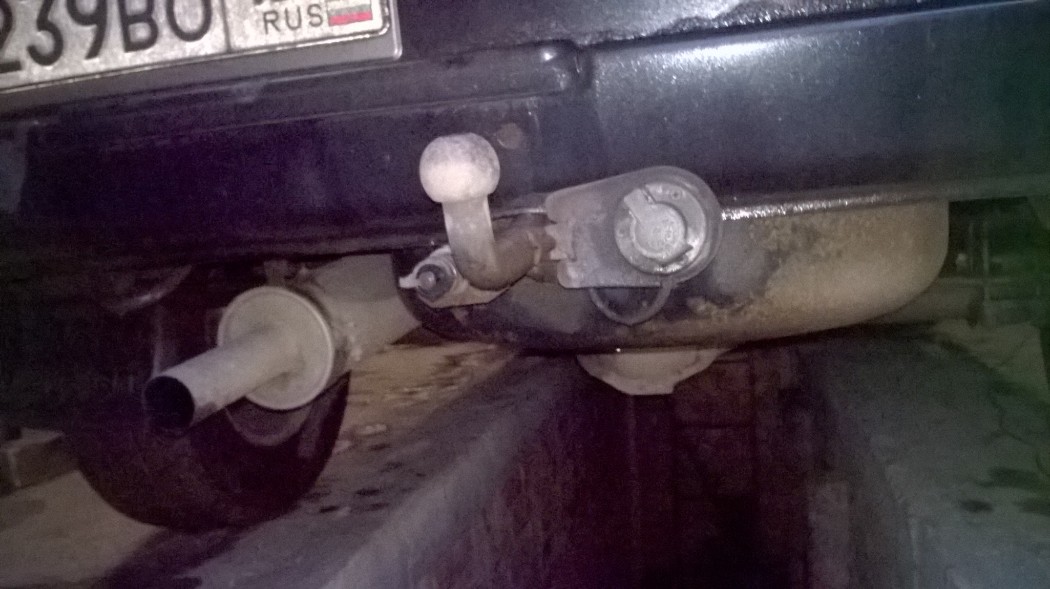

Сообщение olega » Ср фев 10, 2016 13:27
Баллон на 66л
PicsArt_02_10_2016 13_22_01.jpg (138.02 КБ) 7027 просмотров

Сообщение Влад » Ср фев 10, 2016 20:46
ну и сколько в этом ТОРе?

Сообщение olega » Ср фев 10, 2016 21:08
Баллон на 66 литров по трассе мне на 400 км хватает

EVV писал(а): лифта нету, с лифтом его вообще бы не видно было.
крепится к кузову, поперечины удалены полностью.
переделывал выпускной тракт и проводку у гбо после криворучек из сектора газа. (не рекомендую эту контору).
задевать при съезде в бордюра не будет, т.к. сбоку полностью скрыт колесом 32 дуйма.
очень интересное решение, спасибо.

сегодня на газовой заправке интересовался у хозяино оной (бмвх5) где он ставил себе оборудование.
он порекомендовал некого Андрея, телефон 977349, тоже поругал сектор.
я в свое время выбрал сектор газа по причине того, что они были единственные кто согласился вонзить баллон в задний свес.
из минусов сектора газа:
- при прокладке газопровода по полу машины крепили его саморезами к полу салона а не к раме
- примотали провода от клапана к выпуску вебасты
- шланги форсунки-коллектор без хомутов
- настраивают гбо по автопрограмме (фактически, не настраивают)
из плюсов, благо что омвл достаточно хорошее безгеморное оборудование, за полтора года проблем тьфу-тьфу не было
