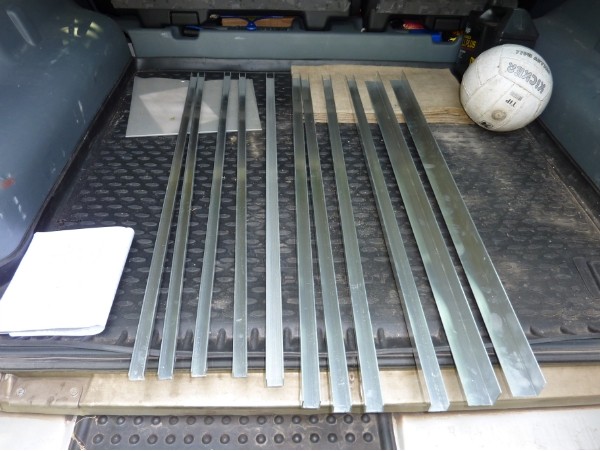

1) Заготовки:
уголки и П-образные профили
-уголок 30х15х2мм 2 м - 106 р.
-профиль П-образный 20х25х20х2мм 1 м - 5 шт.*76 р.
-профиль П-образный 15х20х15х2мм 1 м - 4 шт.*57 р.
-уголок 35х35х2мм 1 м - 2 шт.*168 р.
-профиль П-образный 15х12х15х2мм 2 м - 4 шт.*94 р.

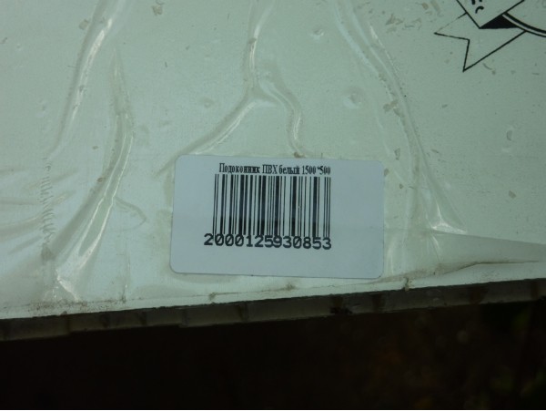

ПВХ подоконник 1,5х0,5 м - 2 шт.*559 р.

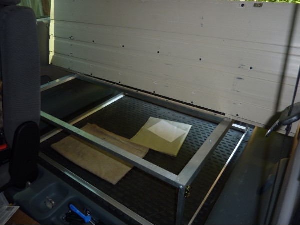

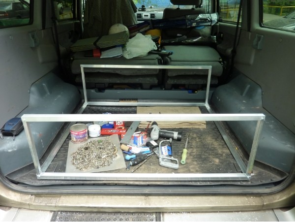

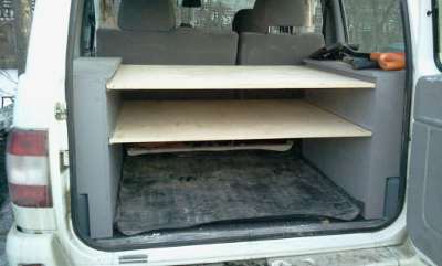

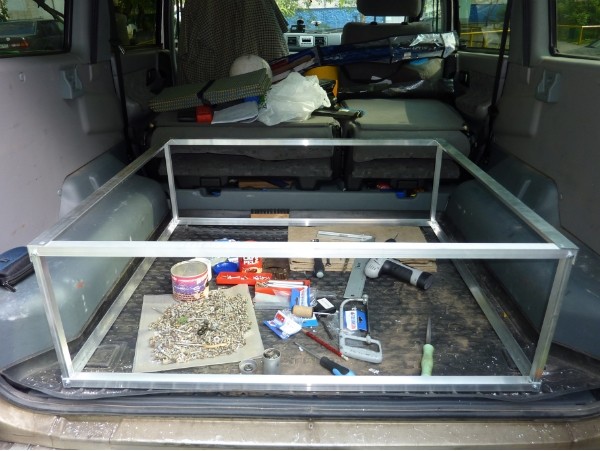

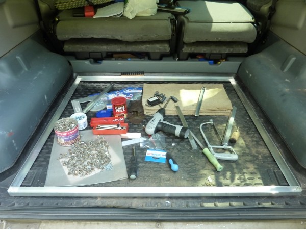

2) Для начала смонтировал каркас из профилей размерами 100х90х33
Ширину каркаса в 100 см. выбирал из экономических соображений (профиль именно такого размера продавался в Леруа).
Лучше, конечно, было бы его сделать вплотную к пластиковым накладкам крыльев.

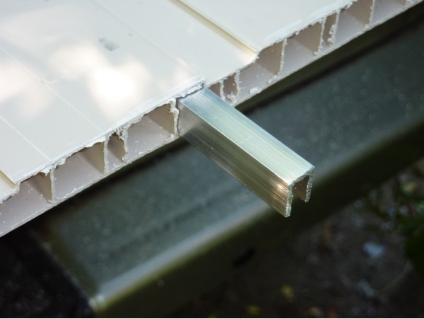

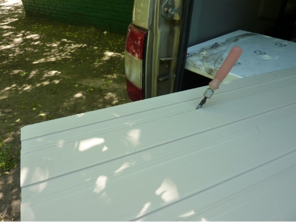

Подоконники укоротил до 148 см. и один обрезал вдоль до ширины 40 см. Также с "усеченного" срезал нижнюю кромку с лицевой стороны.

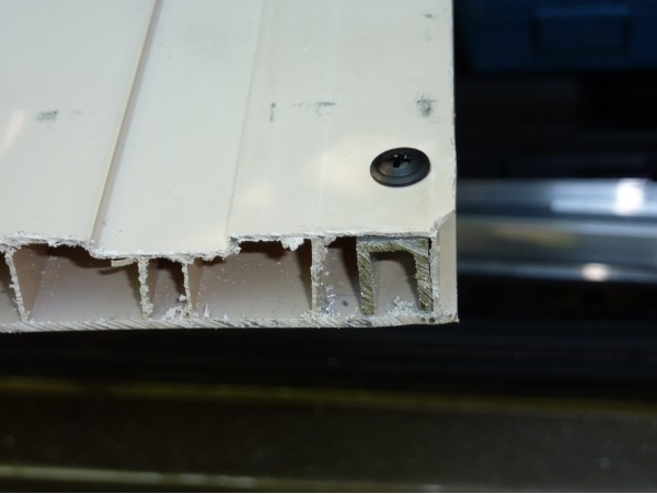

Пустотелые подоконники усилил профилем 15х12х15
вдоль середины
и вдоль внутреннего края

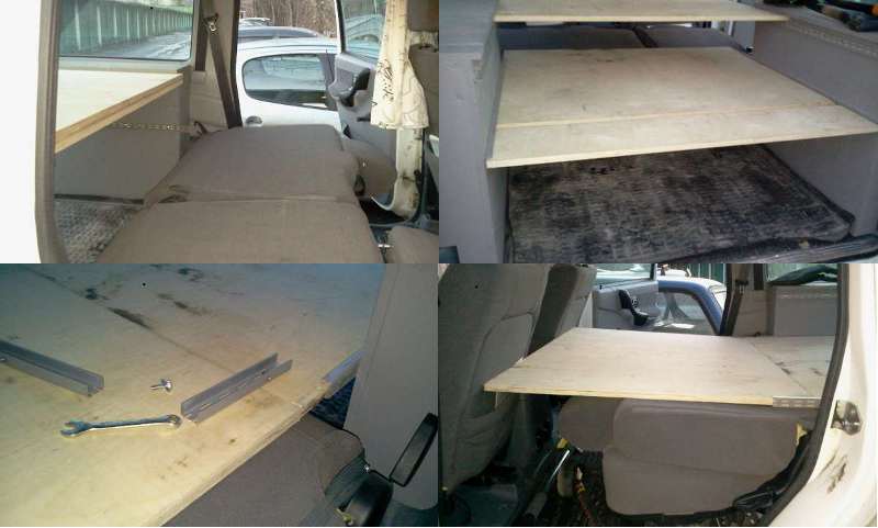

После подгонки и примерки (пришлось подрезать "усечённый" подоконник в местах выпуклостей обшивки салона со стороны сидений и углы заднего подоконника со стороны задней двери) вырисовалась такая картина
Прочность усиленных профилями подоконниками вполне достаточна для моих 80 кг с учетом интенсивных колебательных нагрузок ))))

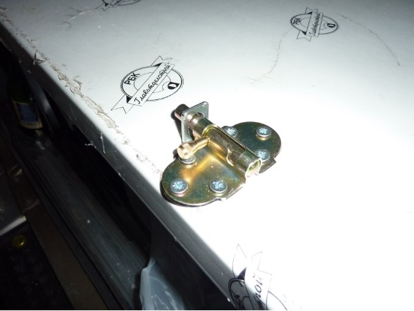

Прикрутил автоматический шпингалет

Складывание внутренней части полки предусмотренно свободное, на 180 град.

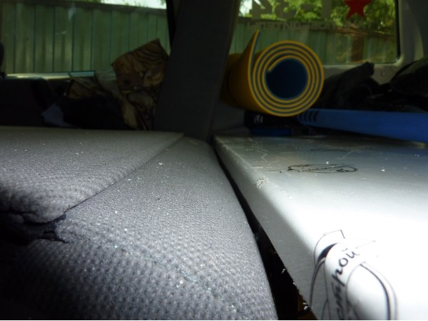

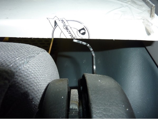

Чтобы внутрення часть полки не цепляла ручки складывания спинок седений, пришлось снять пластиковые ручки и согнуть таким образом металлическую часть
Получившийся зазор между сложенной спинкой и полкой
Остаётся проверить на практике его неудобство. Надеюсь, толстая туристическая пенка сделает его незаметным.

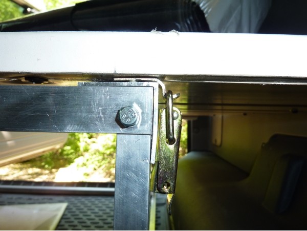

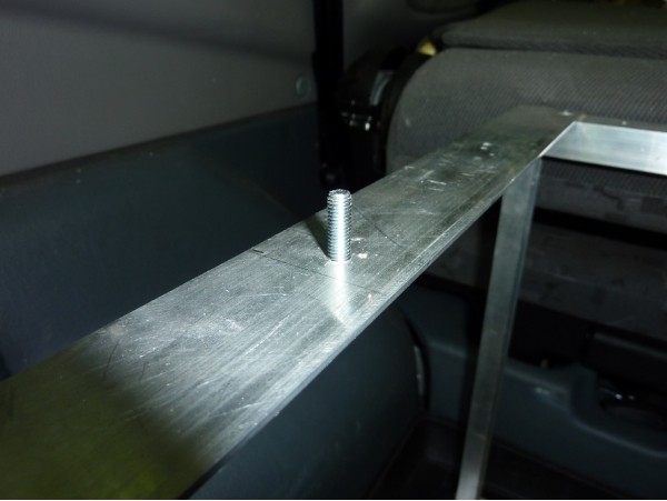

Жёсткую фиксацию внутренней части полки обеспечил штырями из болтов, вкрученных, в нарезанные отверстия, в профиле.
Ответные отверстия в полке сделаны в местах прокладки П-образного профиля-усилителя.
Для более жёсткой фиксации полки в вертикальной плоскости установил с обоих сторон каркаса запоры для ящиков

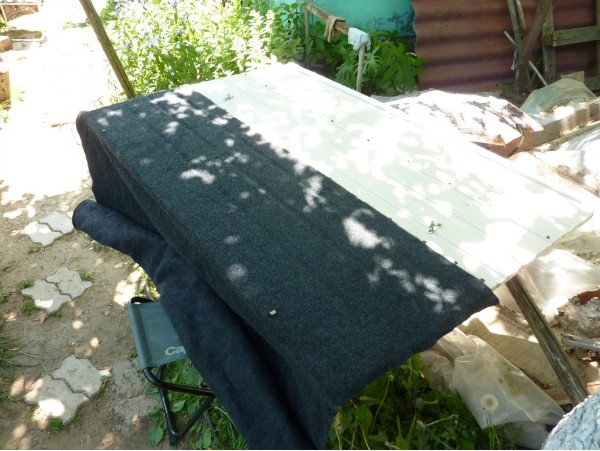

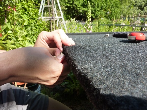

5) Дошла очередь до обклейки карпетом

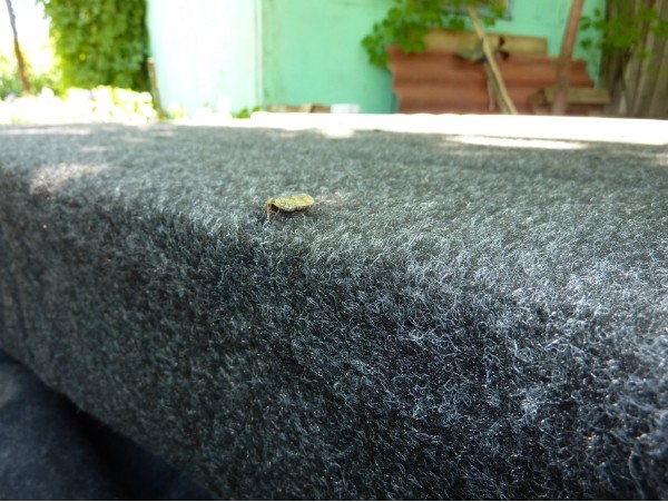

Рулона 150х200 хватило, чтобы полностью обернуть обе части полки без разрезания на куски.
Клеить начал с внутренней стороны от петель.
Под все навесные детали аккуратно прорезались щели, так, чтобы снаружи оставалась только рабочая часть.
Торцы карпета были наклеены "внахлёст" и дополнительно прошиты прочными нитками.

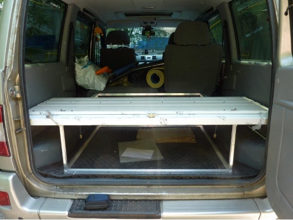

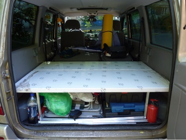

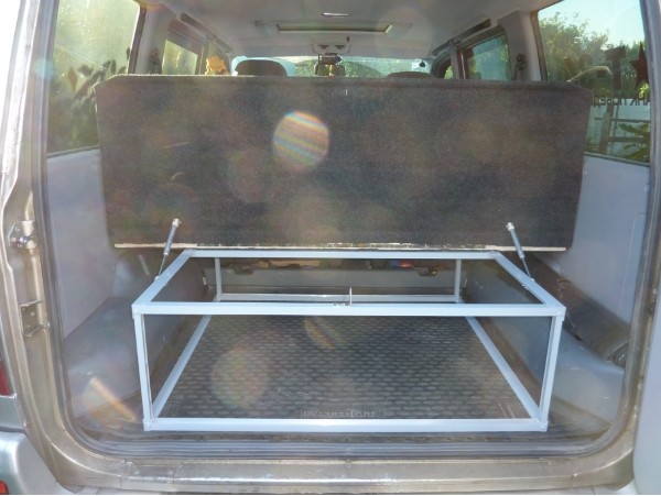

Собранная конструкция приняла такой вид
С откинутой задней частью полки
Ляпота!
Конструкция полностью вынимается за 1 минуту из багажника - сначала складываю и вынимаю полку, затем каркас. Никаких креплений к обшивке салона или кузову не предусмотрено. Проверено на кочках - на ходу ничего не прыгает! Весь "хлам" поместился под полкой. В перспективе покупка подходящих по размеру ящиков.
