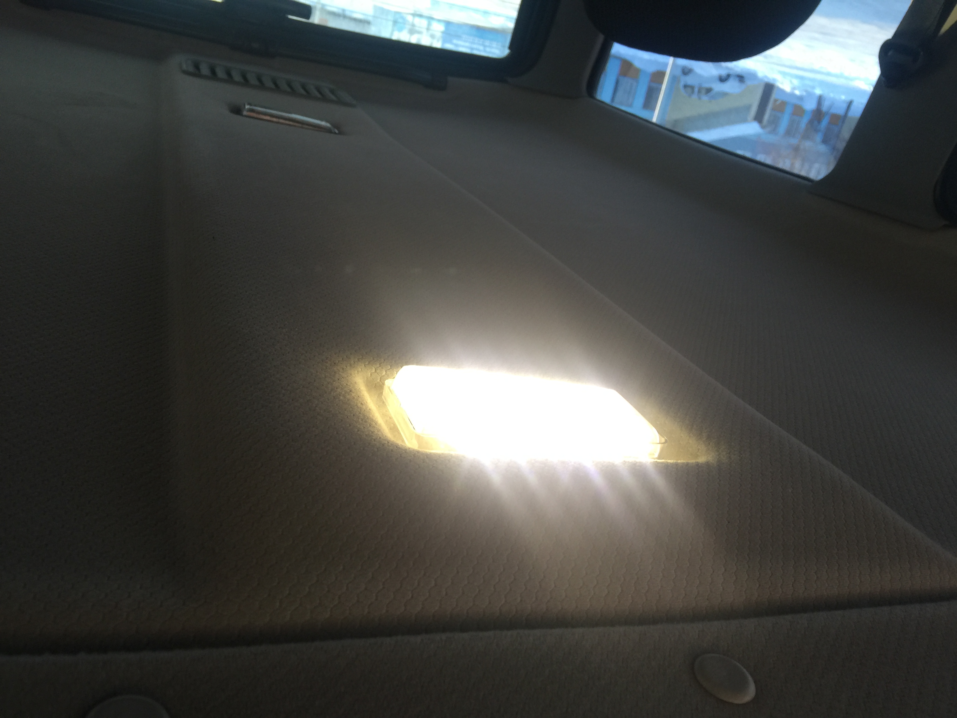

Изображение сегодня то же закончил освещение в салоне навеянное stasanvologda только переключателей таких не нашел поставил с автобуса по картинке подходят. пришлось повозиться в этом месте оказалась металлическая пластина крепления зеркала, переключателю чуть уменьшил по высоте и поставил вставку, что бы потолок чуть провисал. а вообще все остальное на фото. Да еще протянул провод от желтого провода среднего светильника и через переключатели вывел, теперь в одном положении включается от концевиков дверей а в другом постоянно горит, как средний поафон. так светят Изображение так светло в салоне ночью Изображение

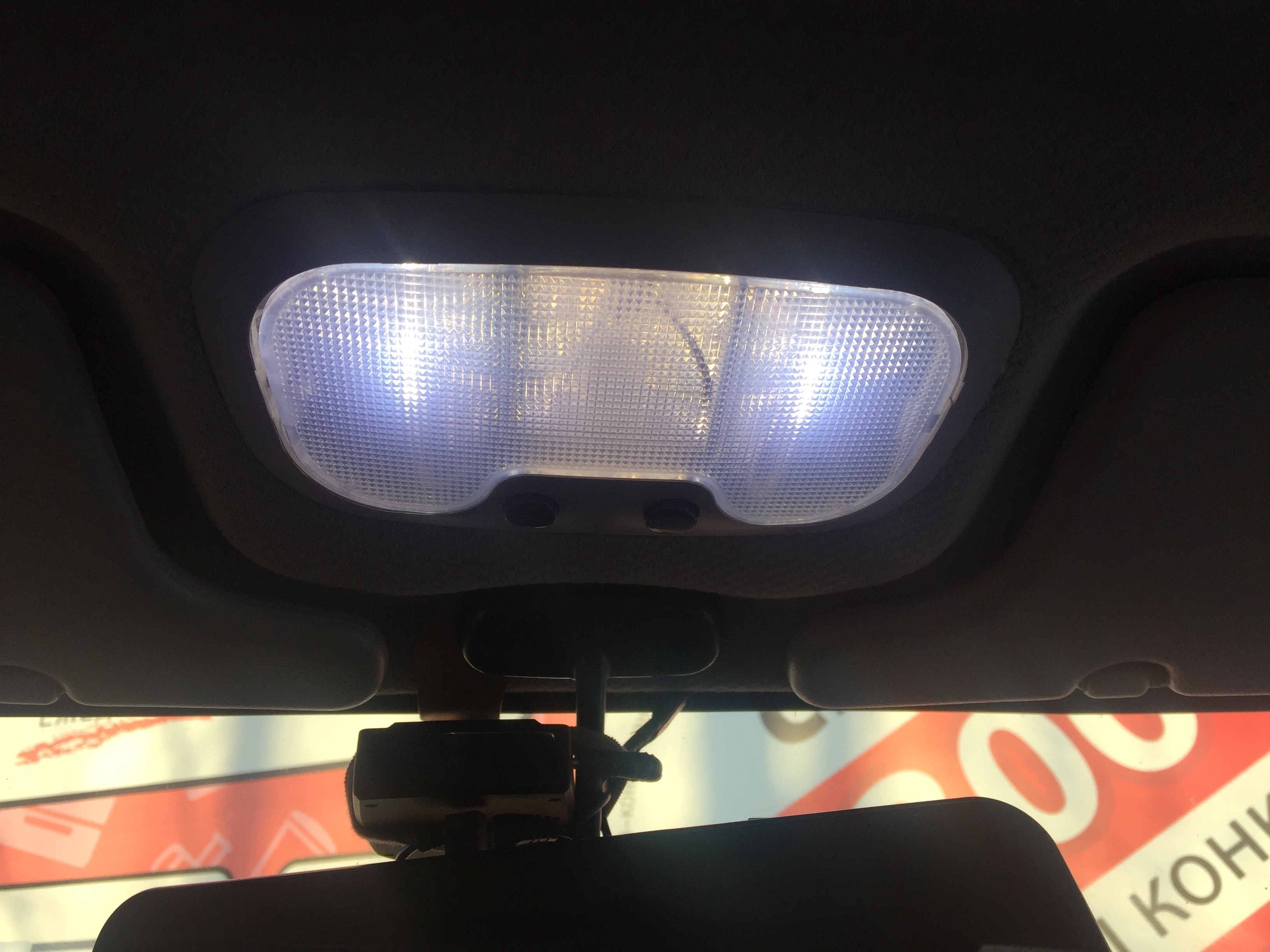

Здравствуйте . Фонарь поставил от гагон некст цена 480р в остальные фонари вместо ламп накаливания напаял диодов
