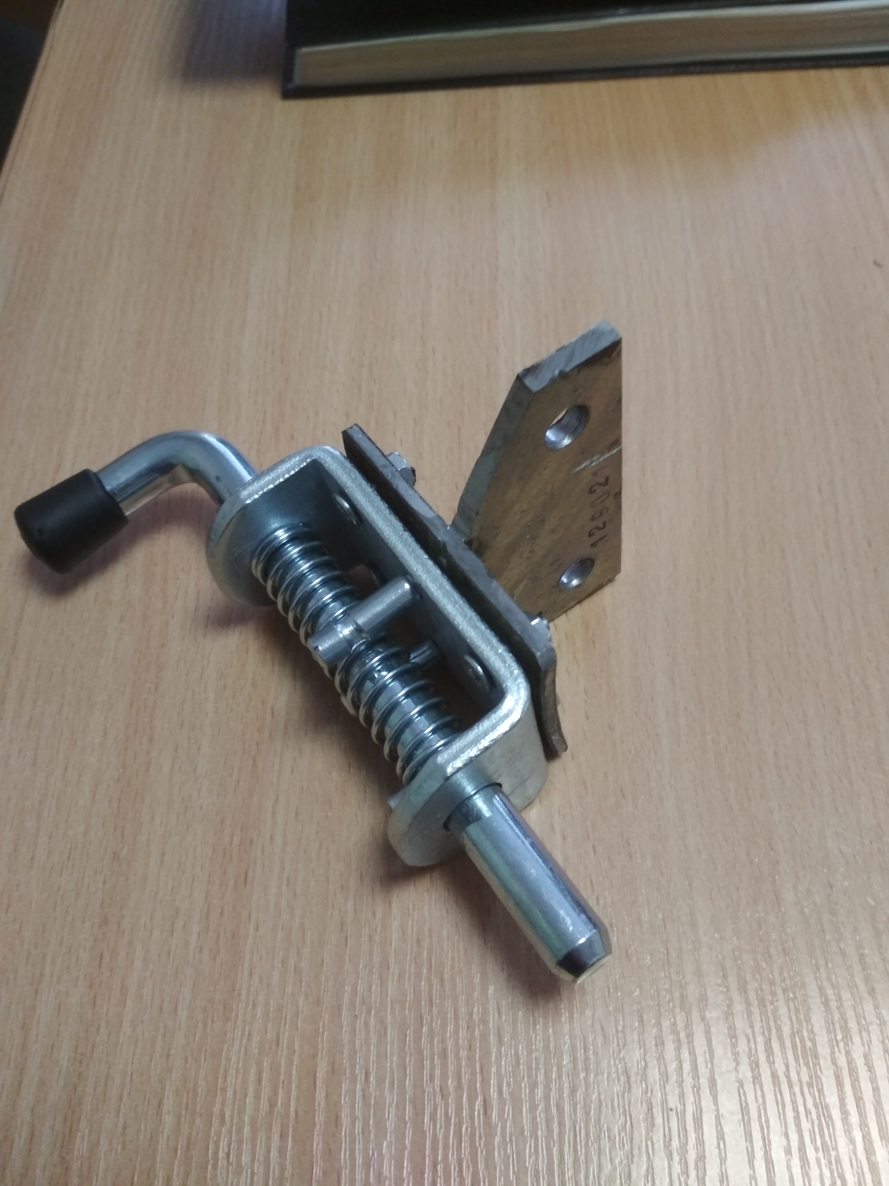

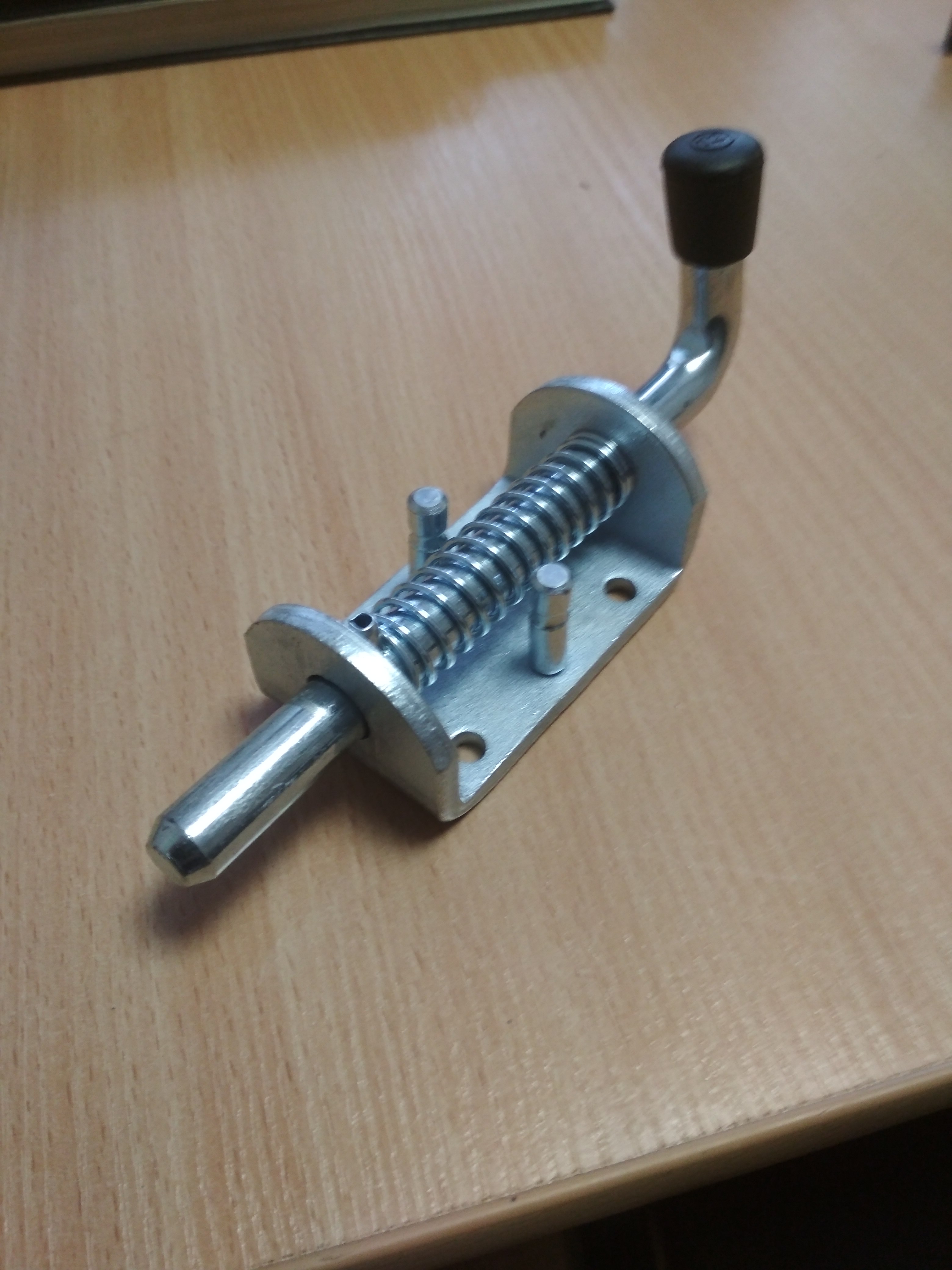

За основу взял "Засов пружинный"
Применяется в бортах грузовиков. Диаметр 12 мм длина 144 мм

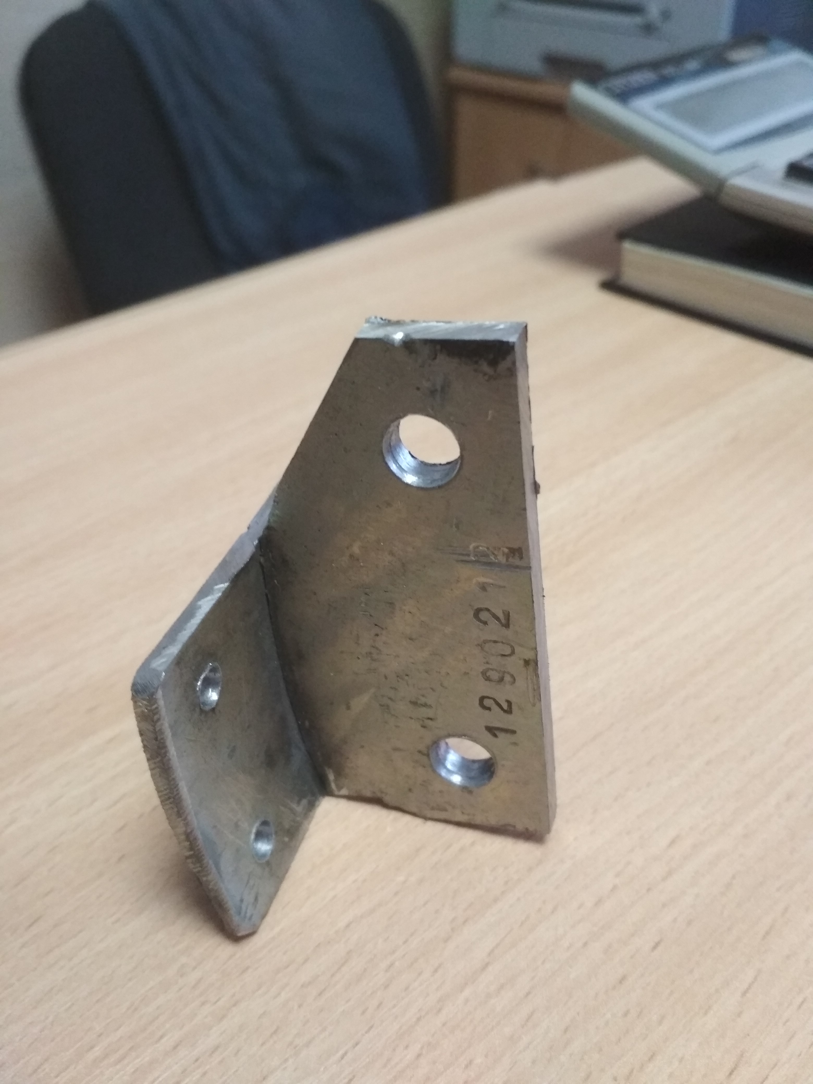

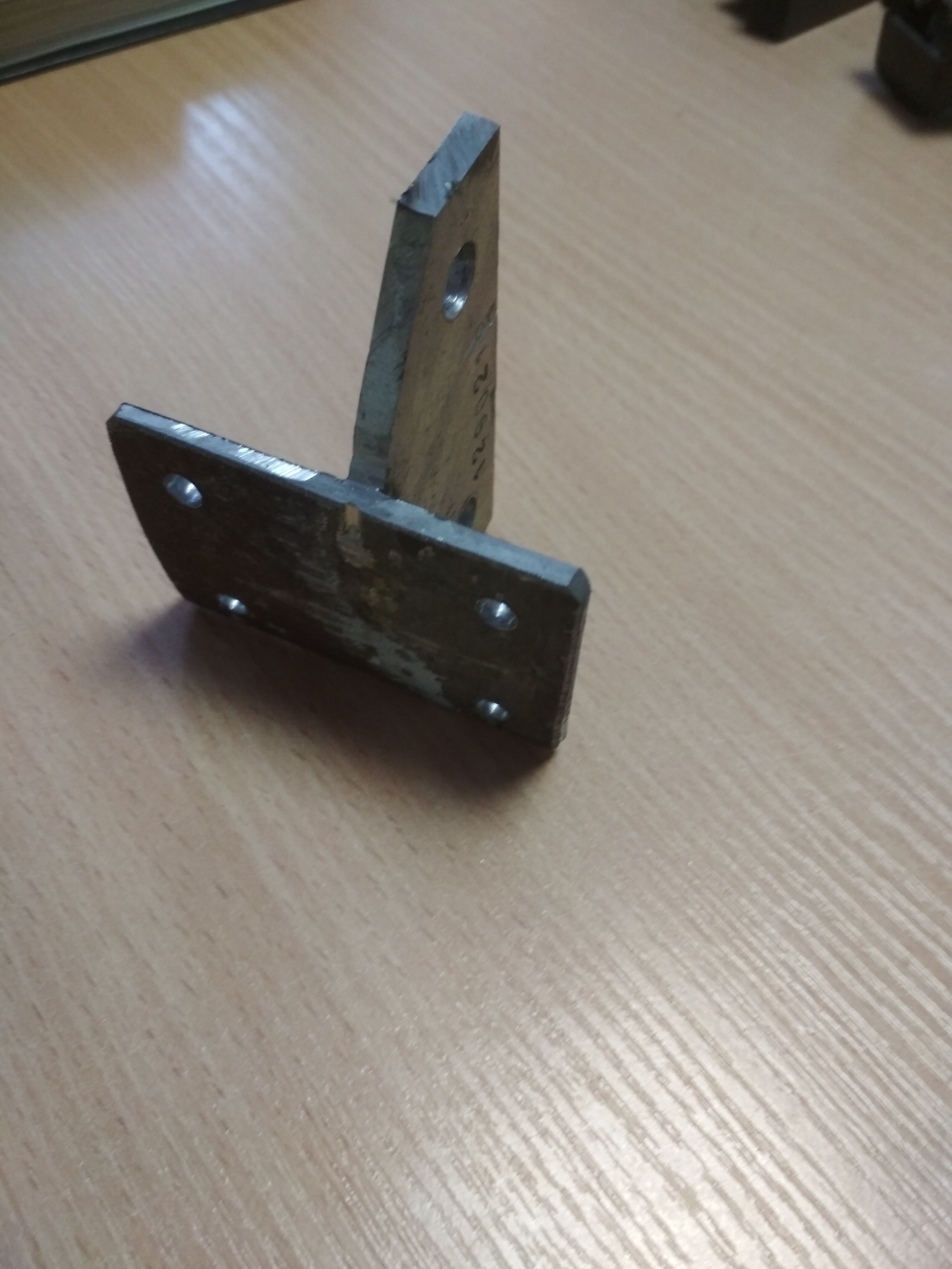

Из тормозной колодки сделал площадку:
Собрал все вместе

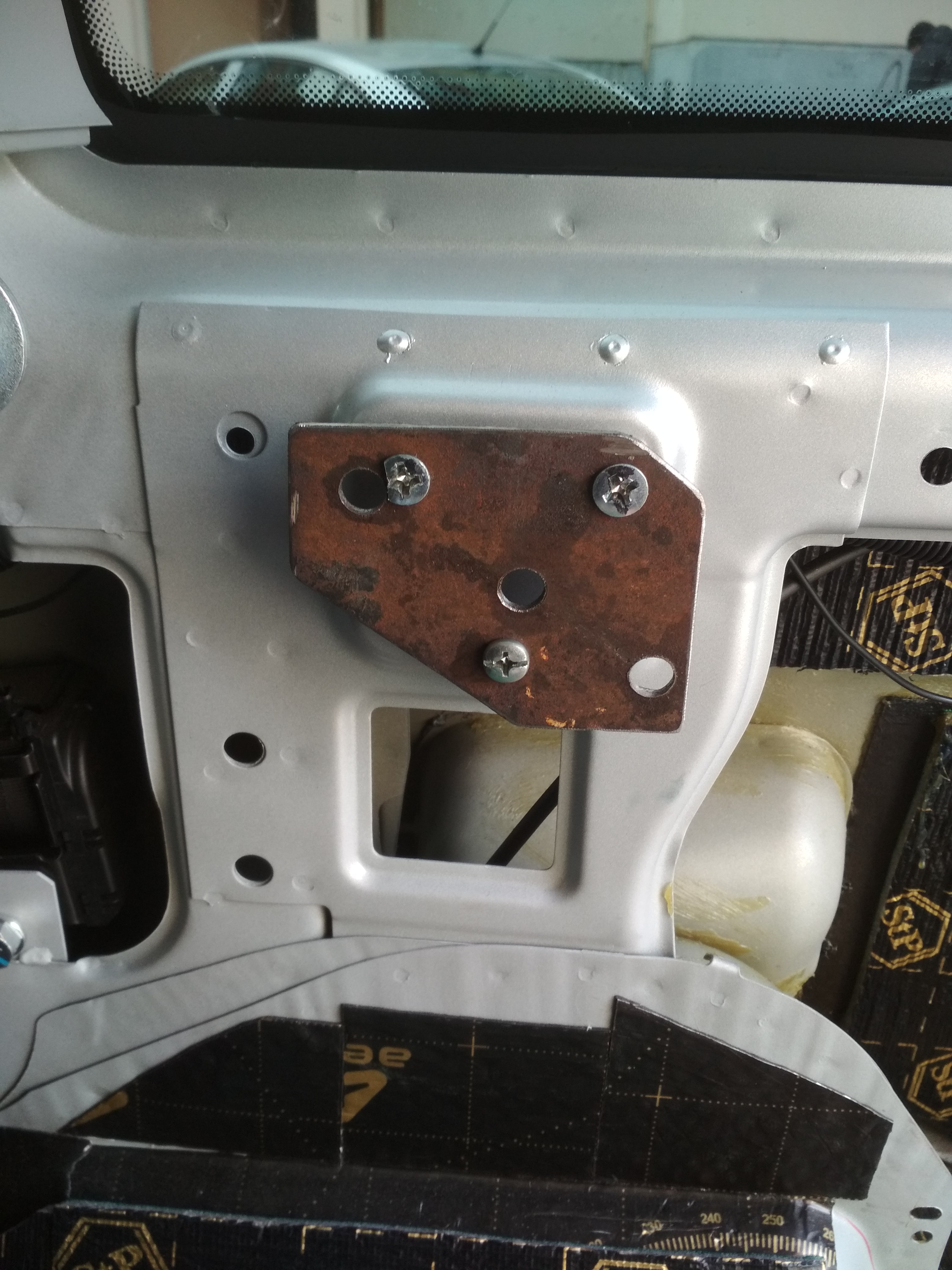

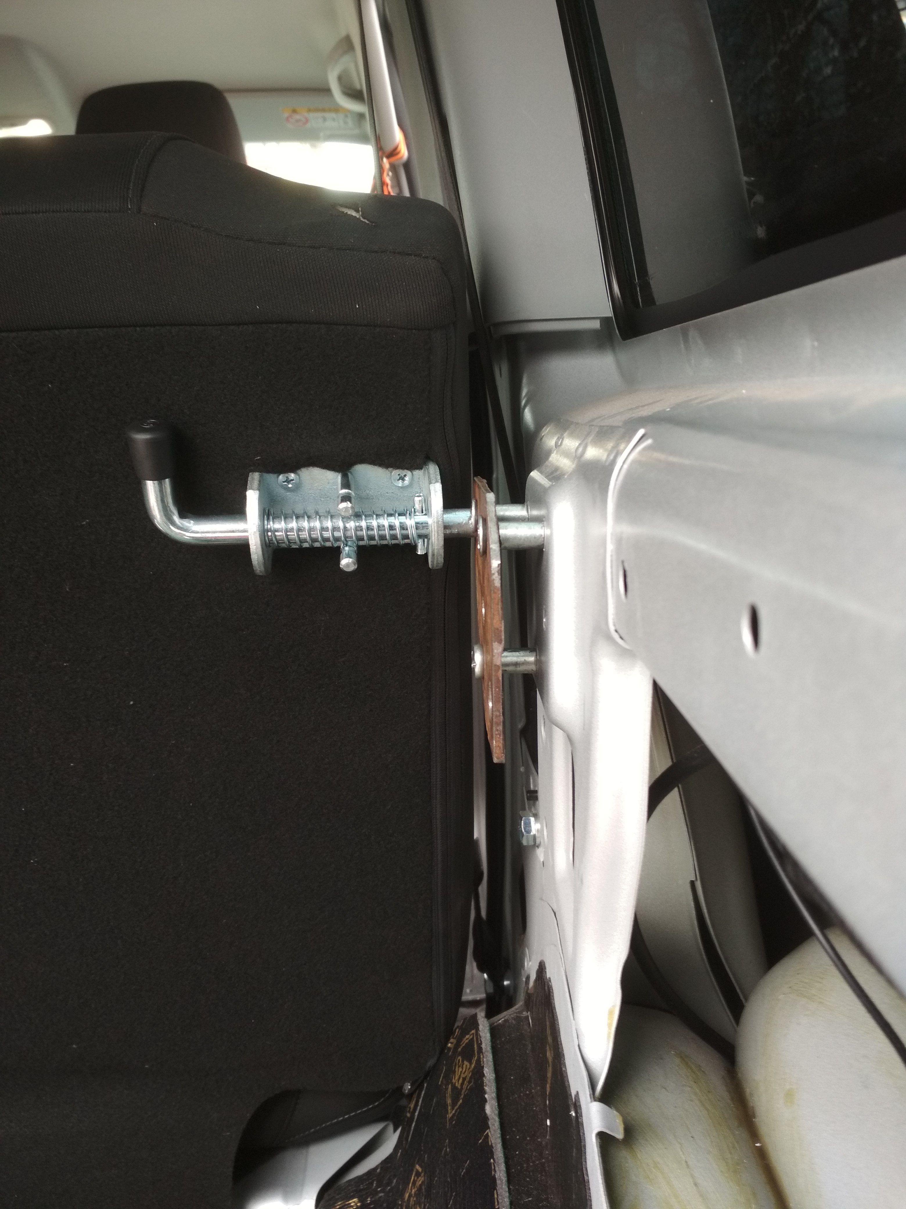

Чего то сайт неважно работает. Далее.Из листа 3 мм вырезал пластину, с креплениями штатного кронштейна.

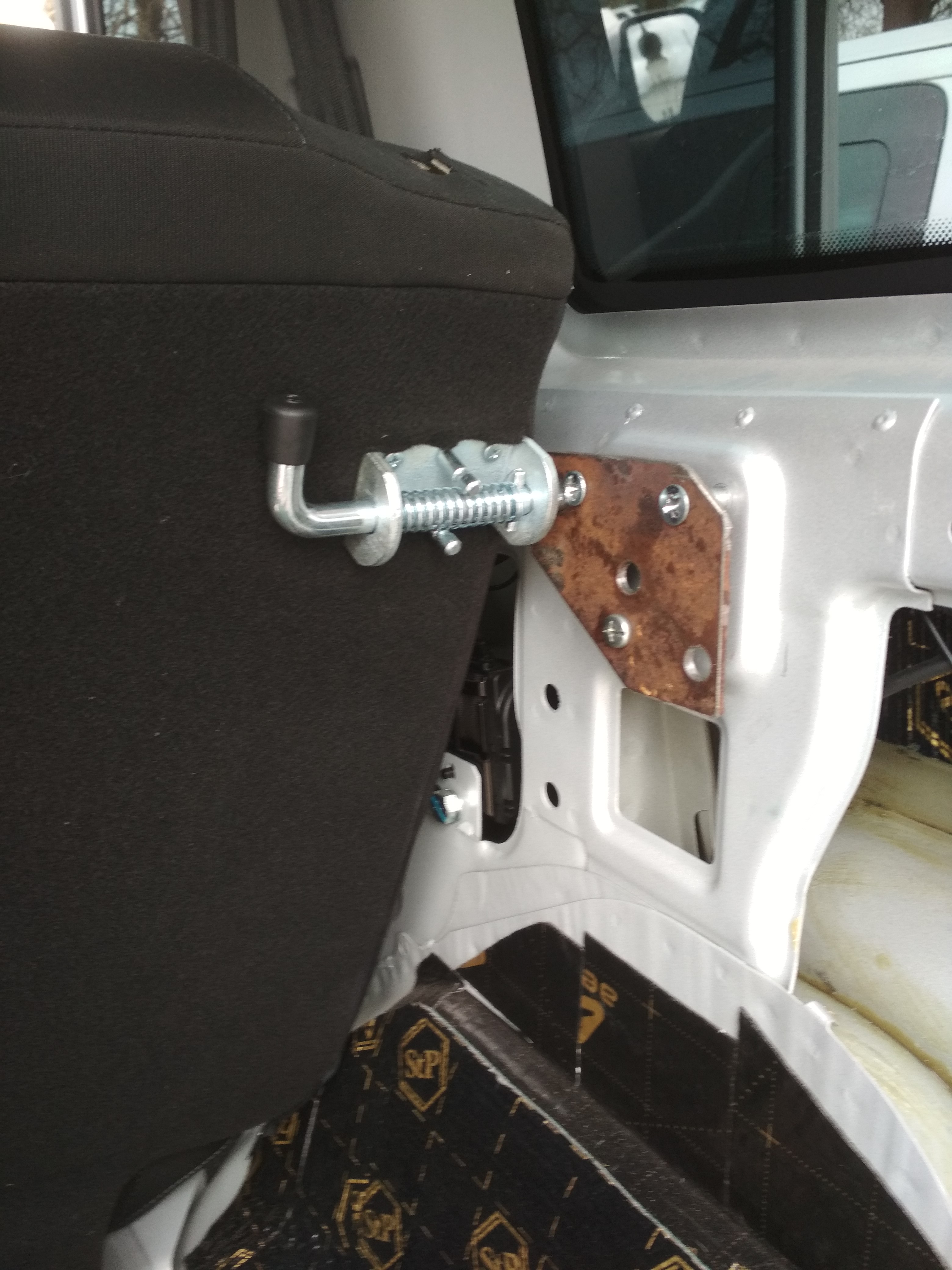

В пластине сделал три отверстия 12 мм ( первое-штатное положение спинки, третье- максимальный наклон, второе-промежуточное)

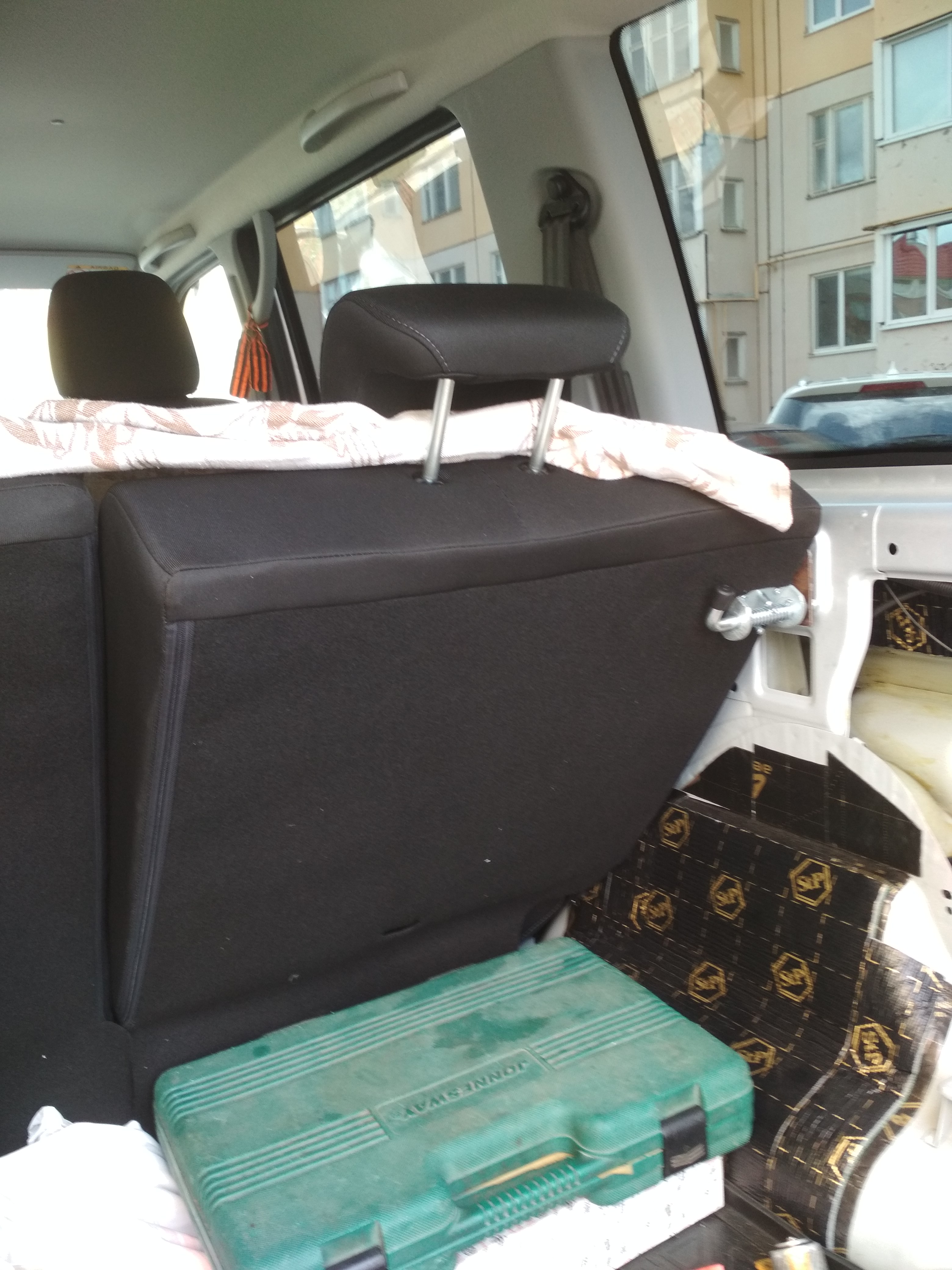

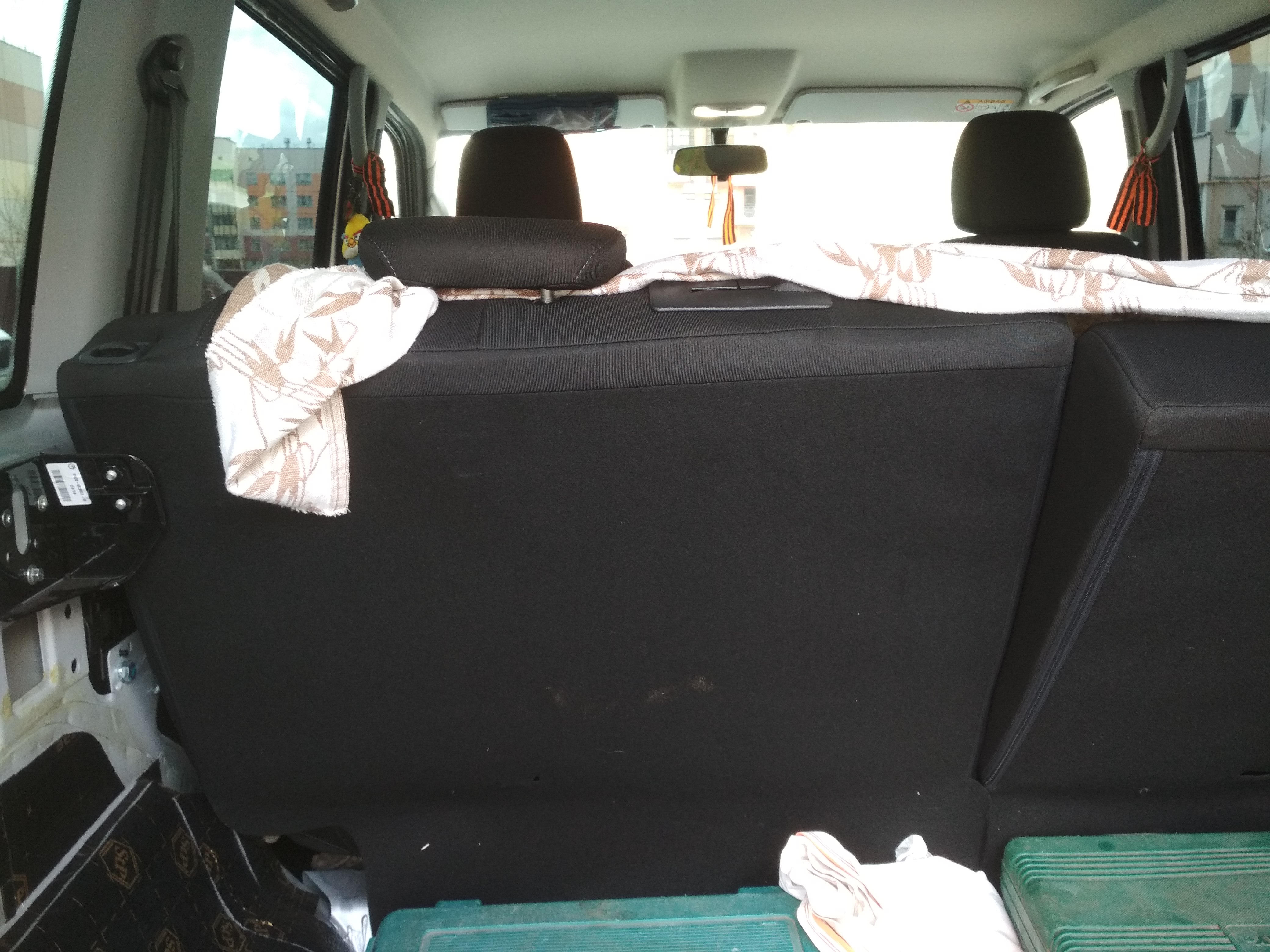

Засов с площадкой установил вместо штатного замка. Пригласил жену на тест-драйв. Отзывы: Восхитительные! В дальней дороге ( а мы каждый год мотаемся на юг, жена сидит с сзади) будет намного комфортнее. Теперь осталось все облагородить (покрасить, вырезать в пластиковой обшивке место под площадку и собрать) Кстати: максимальный наклон спинки задает штатная петля, если ее доработать то наклон можно увеличить. Но тогда спинка может упираться в пластик.
