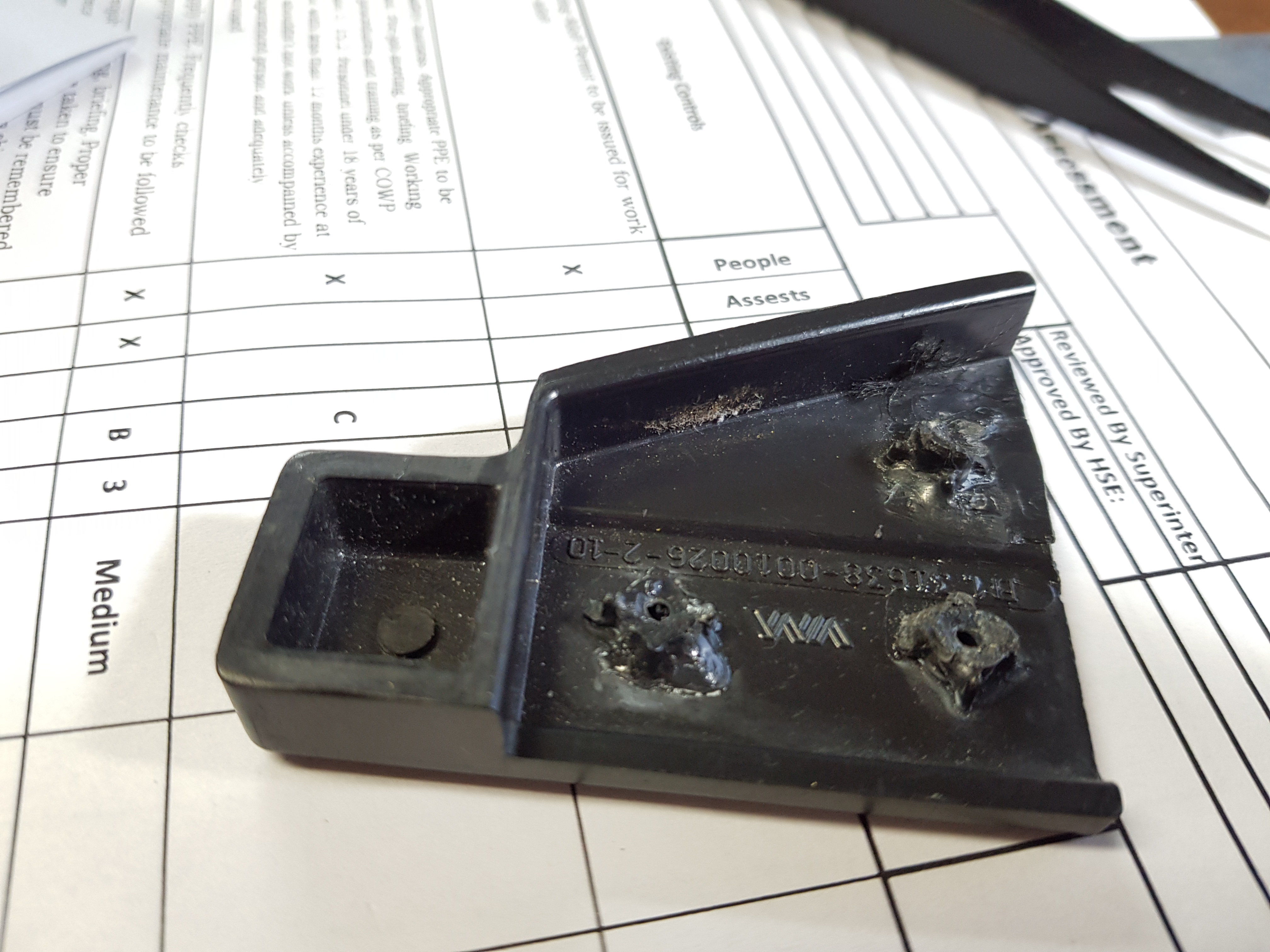

Фиксатор сломан остатки сняты.

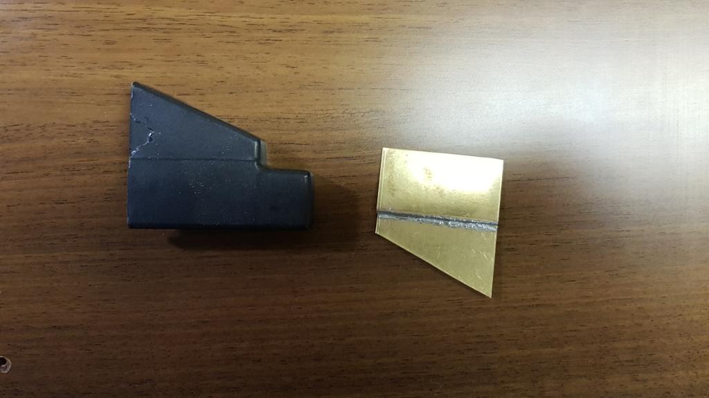

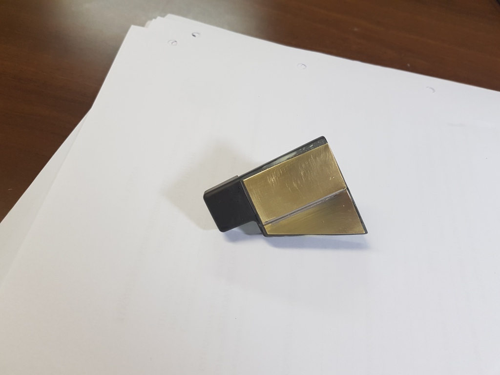

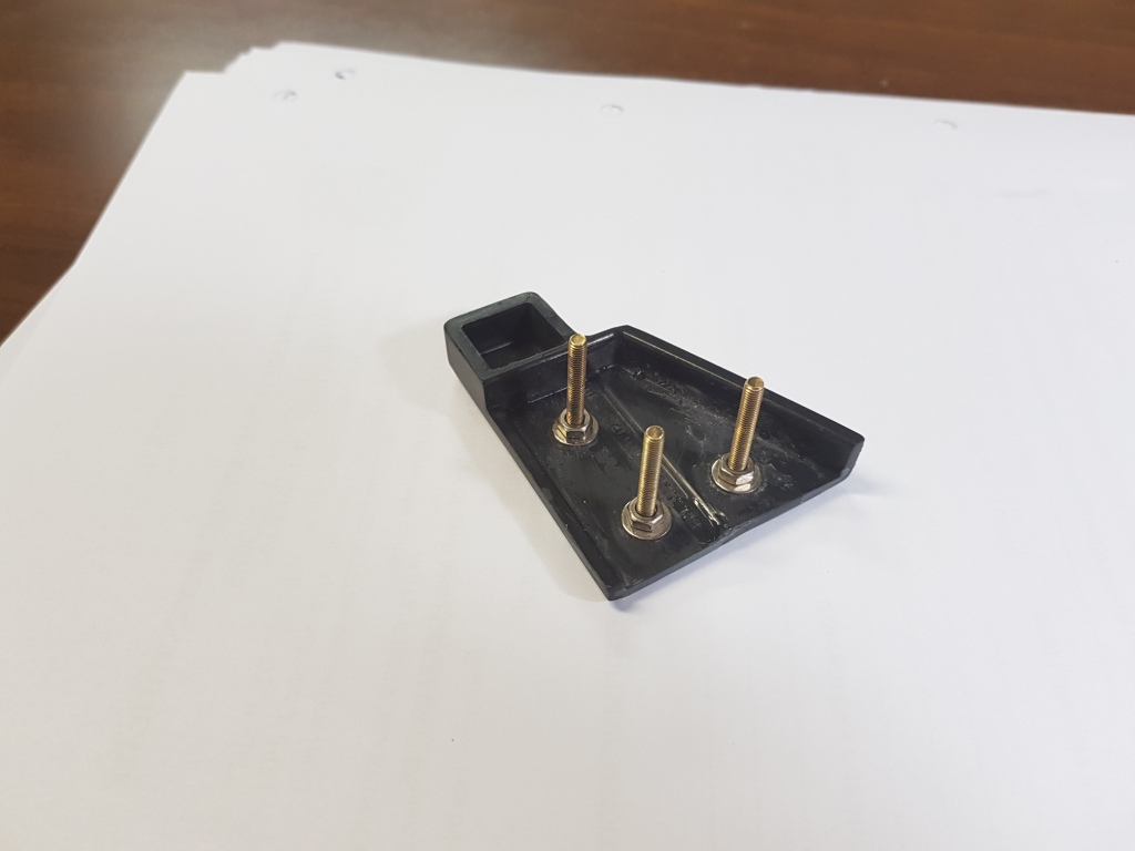

Доброго всем здравия.
Тоже столкнулся с подобной проблемой. Решил ремонтировать чтобы не сильно отличалось от оригинала (вернее восстанавливать). Все делалось из подручных материалов, ничего отдельно не приобреталось. Материалы : полоска латуни 0.7 три болты и гайки М3, клей на эпокситной основе с металлизированным наполнителем, паяльник.
