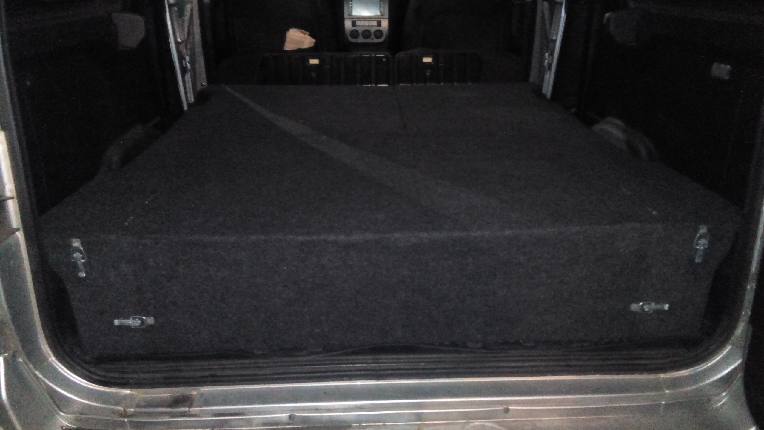

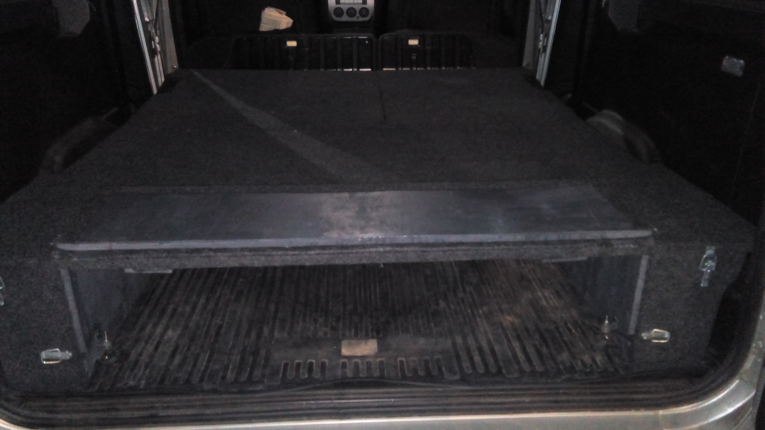

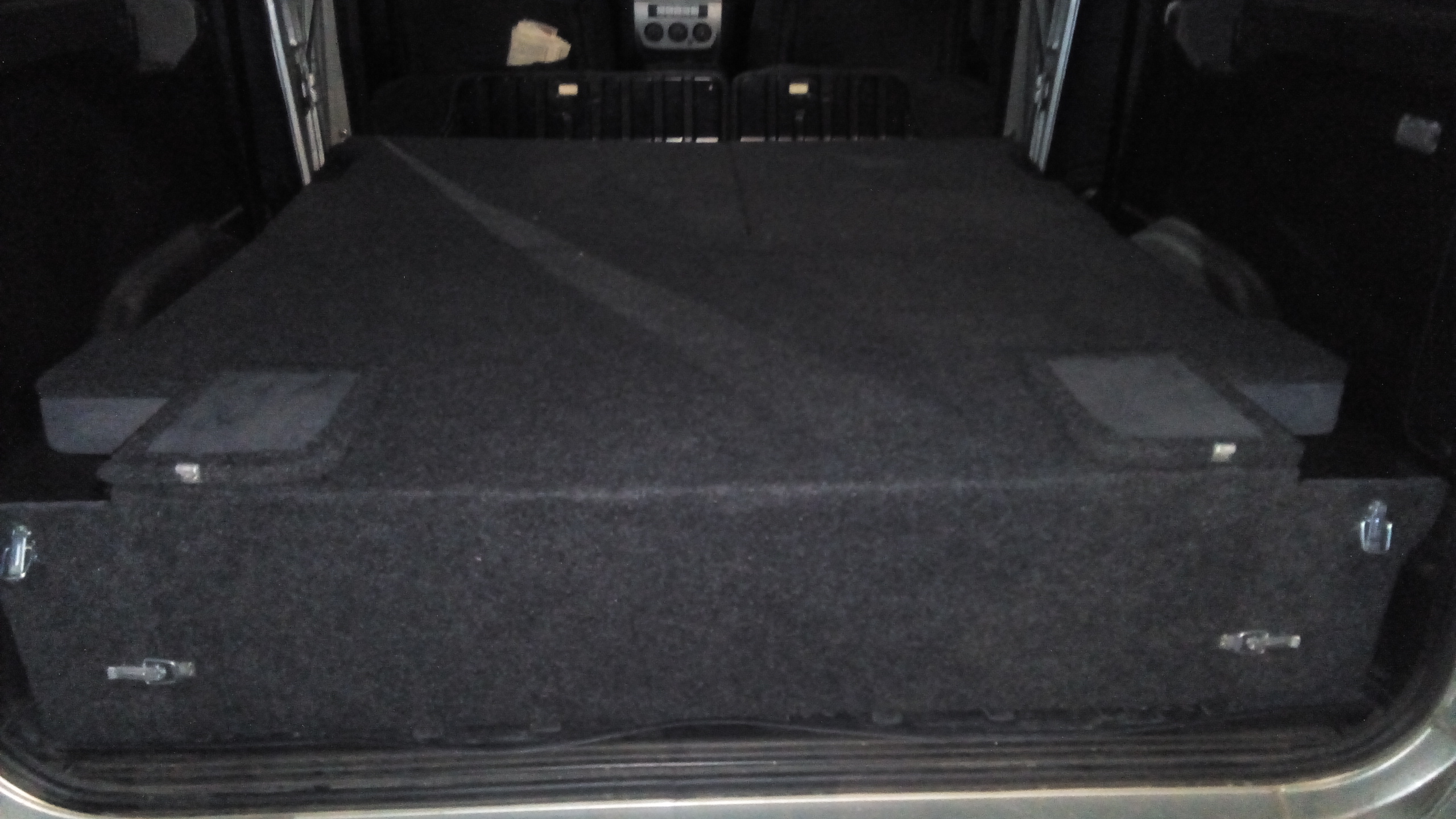

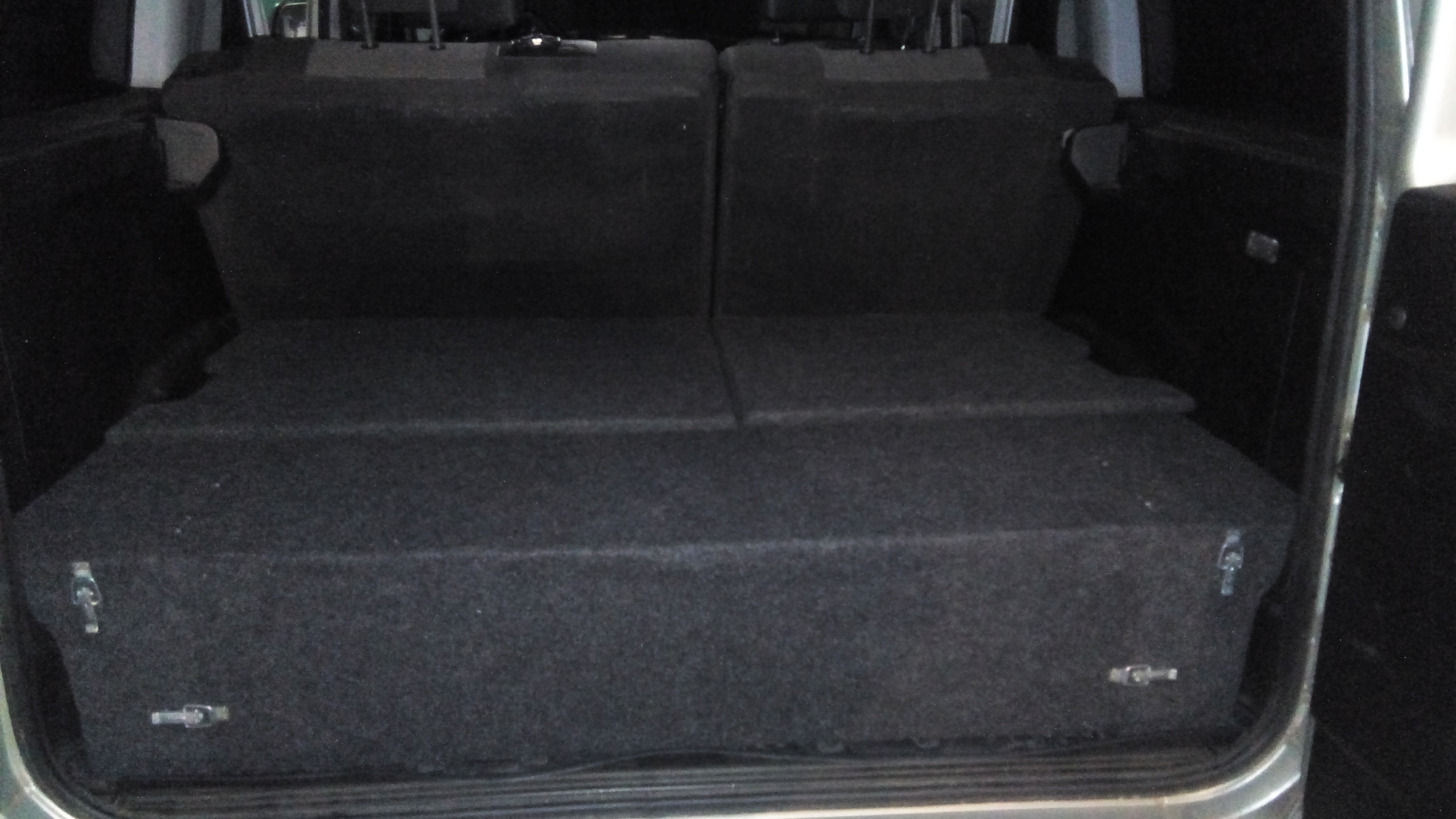

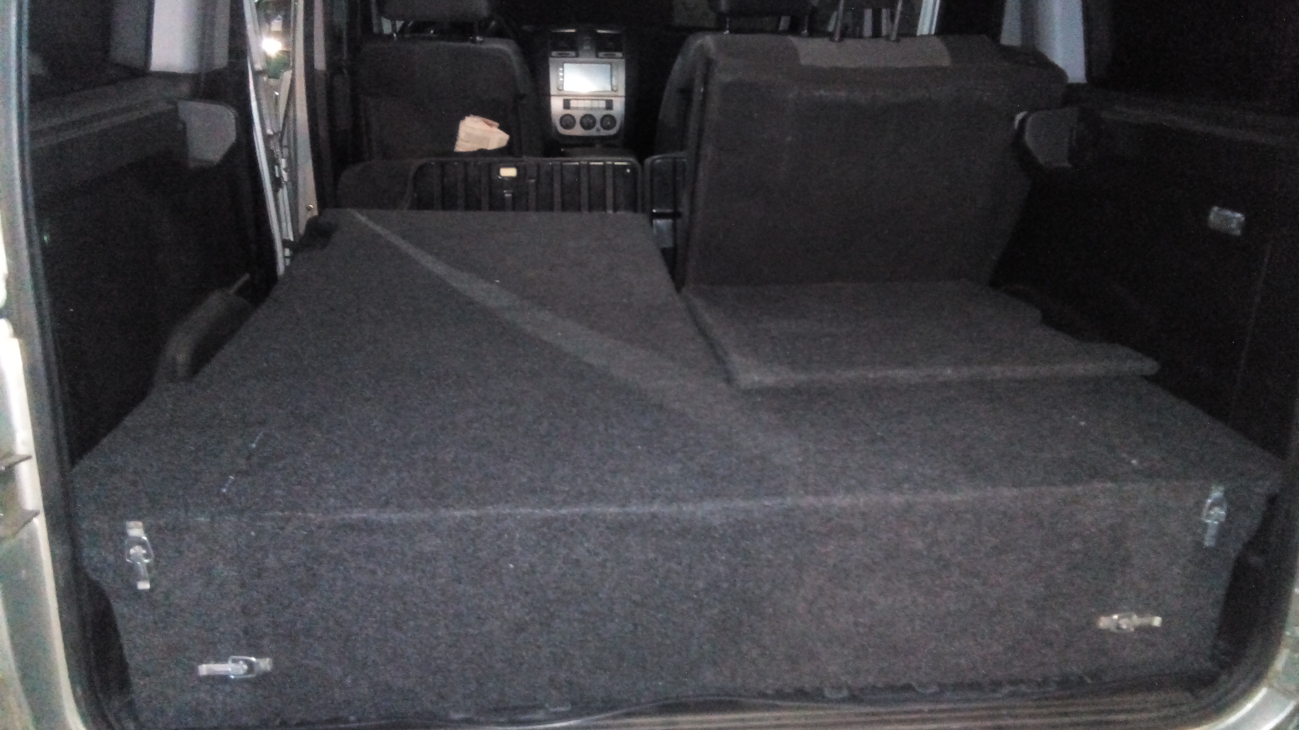

Пора ехать в тьму таракань с ночевками, вот наваял. Патрик 2014 г. классик.
ссылка работает 30 дней:
http://files.mail.ru/BB9BD89CB09E42C8BC79F8CB66670B6A
Dnik
Сообщений: 8
Зарегистрирован: Ср апр 16, 2014 10:44
Откуда: Мурманск
Сообщение Dnik » Вс июн 08, 2014 19:57
В разложенном состоянии длина спального места 185 см, с учетом, что передние сиденья настроены для вождения, то-есть кому надо, можно увеличить длину, путем сдвигания сидушек. Наклон лежаков спереди, под тяжестью спящего, уменьшается. Спать можно. Будем экспериментировать дальше.

Dnik, суперр!!!
ЗЫ Сначала хотел подхохмить, сказать что стоя спать неудобно...
Потом хотел сказать что заднюю дверь просто можно блокировать изнутри... Ну чтоб не выпасть если что ...
С другой стороны вариантов то альтернативных нет.
ЗЫЫ Ребята с "новым салоном"! Откровенно скорблю вместе с вами!

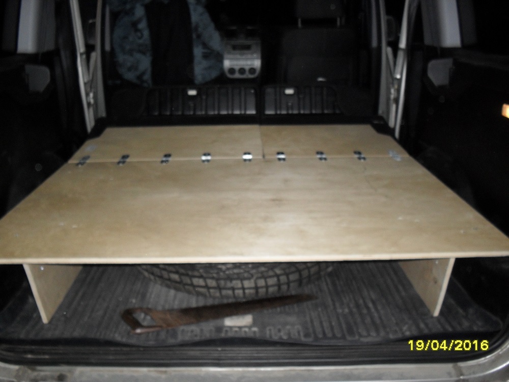

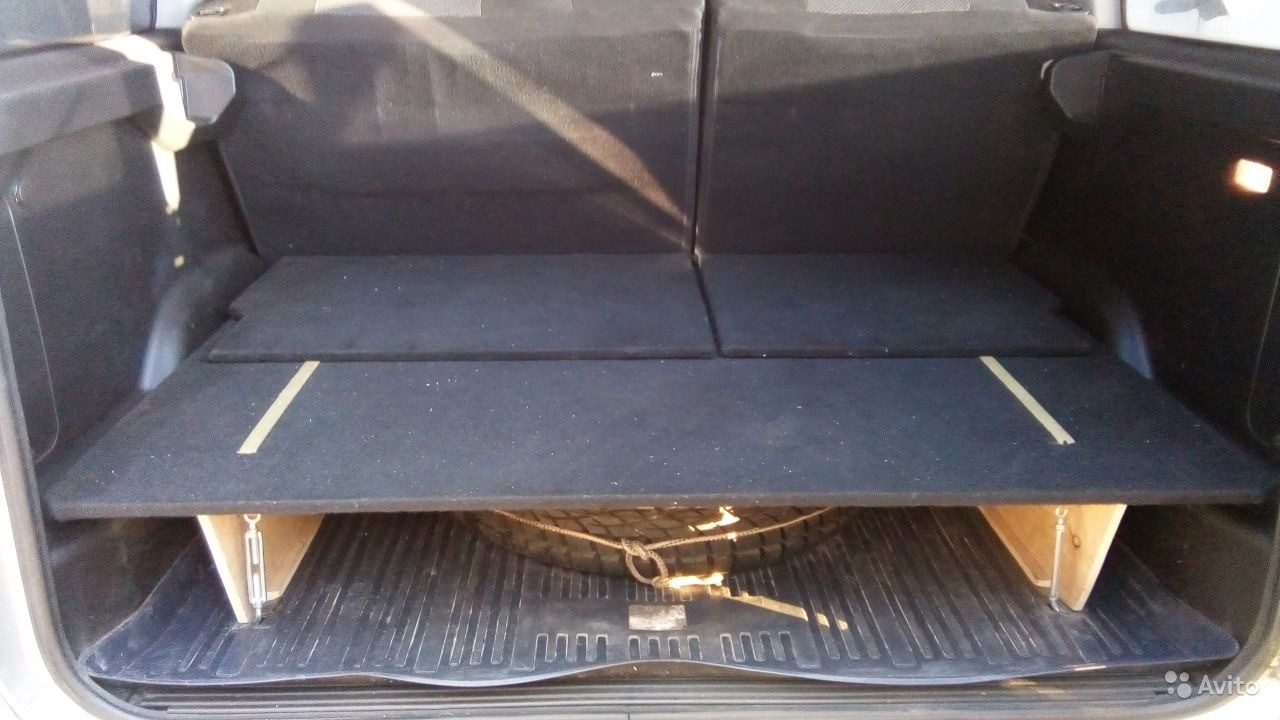

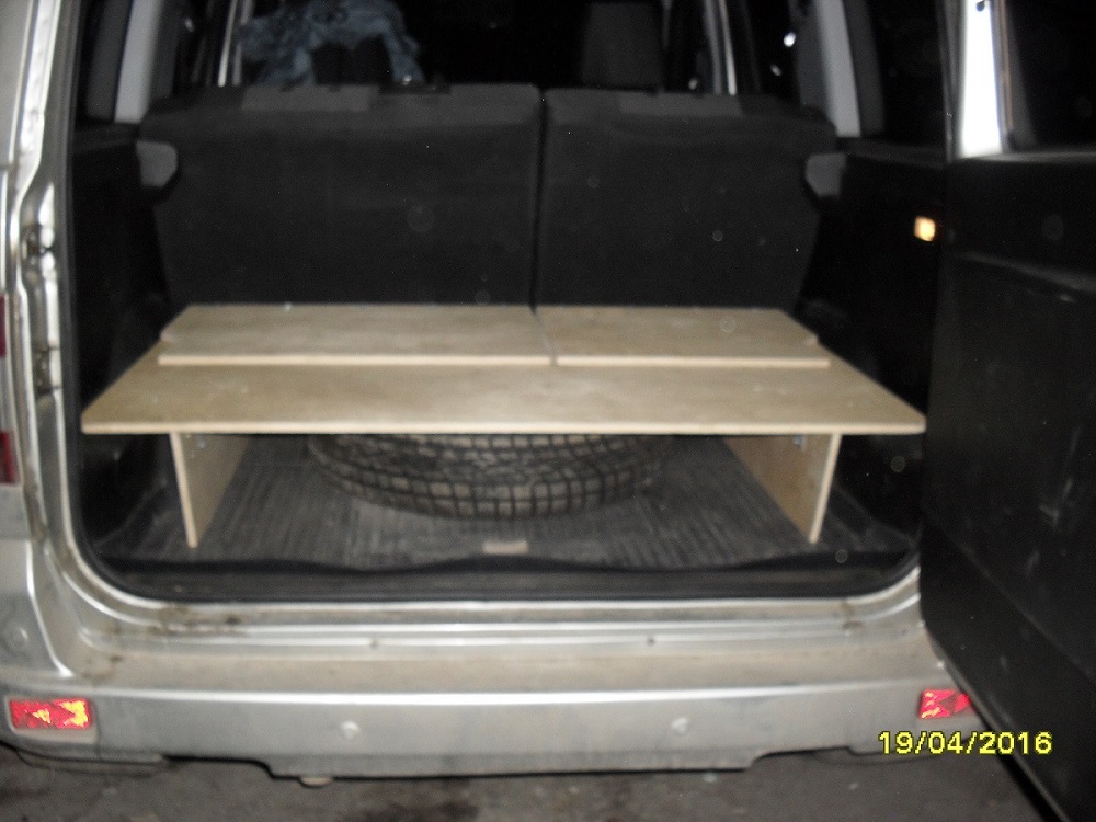

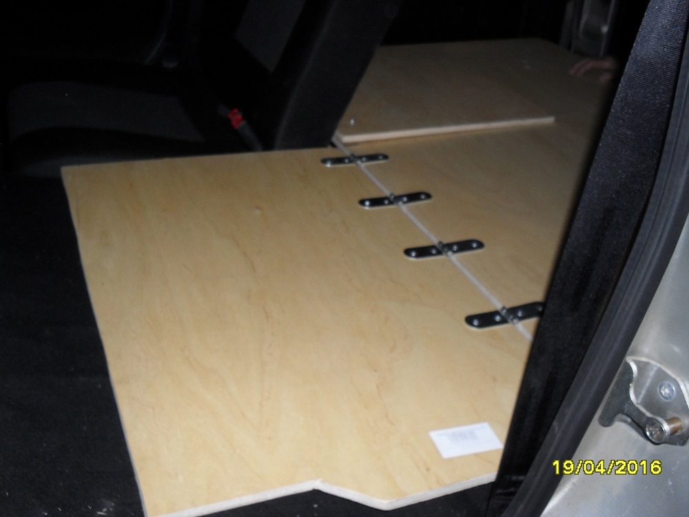

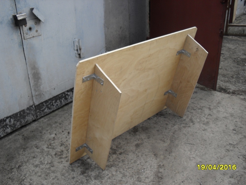

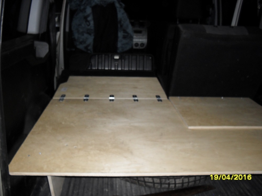

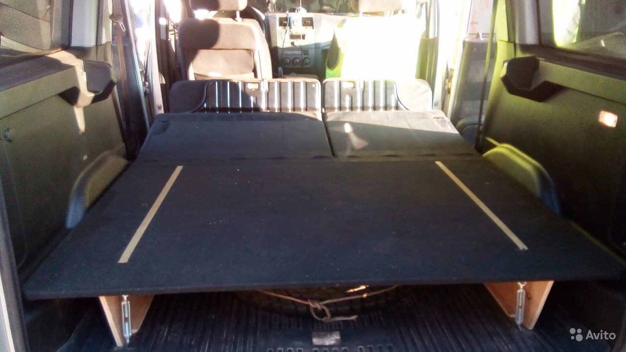

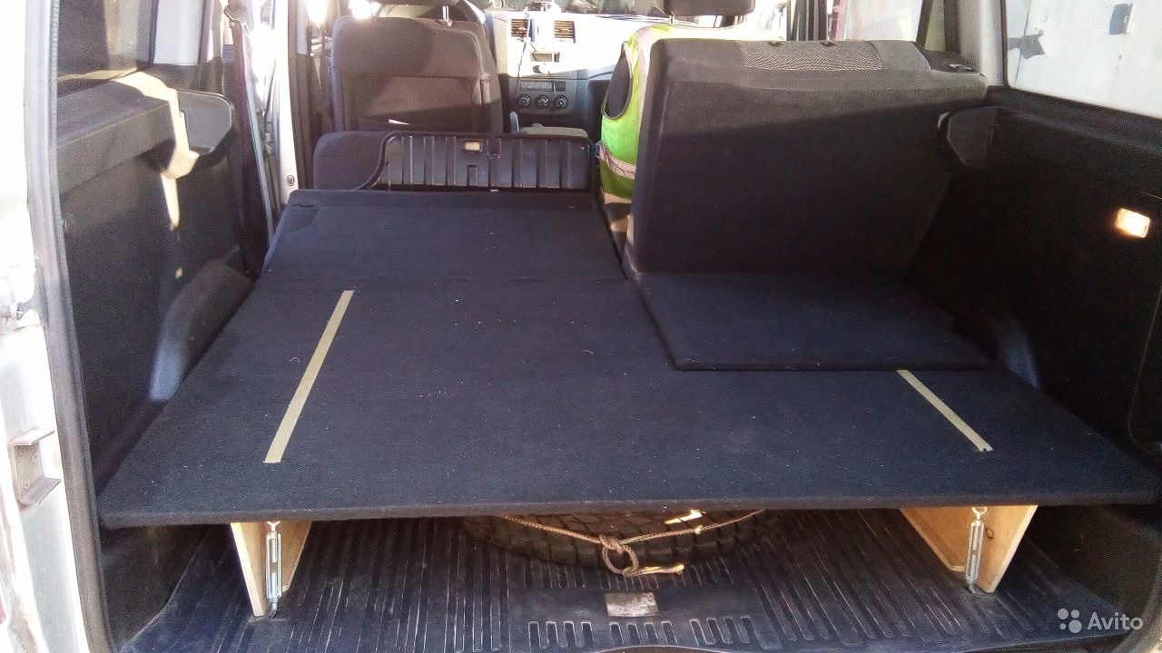

У меня 2015 года. спальни сделал просто и удобно, убрал запаску. Получился раскладной - выравнивает салон капитально. Сейчас обшит карпетом и прикреплен ремнями к кронштейнам в багажнике. Фотку готового и креплений могу выложить, но позже. Места в багажнике хватает. Крепления надежные - купил в строительном магазине (ремень, крючки и стяжки). Всё получилось очень даже гламурно. Запаска и спальник на кочках не прыгают. Раскладывается за 5 секунд, спать удобно.
Влад
Сообщений: 892
Откуда: Питер
Re: Спальное место (новый салон 2014 г.в.)
Сообщение Влад » Ср апр 27, 2016 20:14
неплохое решение...
Сообщений: 10757
Сообщение Aleksandr_89 » Ср апр 27, 2016 20:16
Классно... а какая длинна получается, в итоге, от двери багажника до поднятой сидушки?

Сообщение and778 » Ср апр 27, 2016 20:35
1.8 м. Подкладываю подушки и всё неровности и переходики в этой области сглаживаются. Я сам 1.73 мне комфортно. Подушку кладу так чтобы поверх сидушки и всё окей.

Я такой вставыш сделал давно . Из двух частей . Только он у меня чуть ниже и не заходит над выступами арок . По высоте выступов . Когда он не нужен - переворачиваю и он лежит на полу . И его же ставлю перед капотом года обслуживаю иль чет делаю ( одну половинку спереди - одну сбоку ) .
and778
Сообщений: 77
Зарегистрирован: Чт дек 24, 2015 13:30
Откуда: Ульяновск
Сообщение and778 » Чт апр 28, 2016 08:29
38 рег. писал(а):Я такой вставыш сделал давно . Из двух частей . Только он у меня чуть ниже и не заходит над выступами арок . По высоте выступов . Когда он не нужен - переворачиваю и он лежит на полу . И его же ставлю перед капотом года обслуживаю иль чет делаю ( одну половинку спереди - одну сбоку ) .
Сначала у меня тоже была вставка в ровень с арками, нормально было, но сложенные спинки сидений располагаются при этом под углом относительно спальника. При расстилании туристического коврика и спального мешка было одно неудобство - сползаешь вниз в багажник. Но преследовалась цель снять запаску. Когда снял и положил в багажник, то понял что спальник стал выше чем сложенные спинки сидений. Пришлось через петли прикрепить дополнительные складывающиеся фанеры. Теперь стало гораздо лучше - задняя дверь отдыхает, спальное место ровное и удобное.

сделал подобное деткам. взял алюминиевый квадрат 20 на раму и фанеру 10, высота спальника 22 или 23 уже не помню, подгонял под чемодан, на полку ушел целиком лист. спальник получился грубо где то 170, даже чуть побольше. при моем полулежащем кресле. можно было бы и подлиннее сделать чтоб откидывающиеся части ложились на откинутую сидушку, но детям и того хватает выше крыши. даже жена поместилась с ними и спала препиваючи. обнаруженный дифект провала откидывающихся частей(так как дети скакали как кони на лежаке) устранилось легко, путем переворота задних подголовников, что дало опять идеально ровную поверхность. к тому же основную часть сделал то же из двух частей но уже в поперечном разрезе, что дало удобство при загрузке места под спальником.
если не изменяет память то получились детали 1400х680(основная крышка), 1400х210(жесткая середина), 820х860 и 580х860(откидывающиеся части).
на все про всё ушло что то около полутора штук вместе с петлями, уголками и винтами.
монтаж и демонаж на раму и лежак занимает менее пяти минут.

Kabanini73 писал(а):Пилить оно хорошо, но такие коробочки уже делают и под новый Патриот. Если вручную, какова себестоимость интересно. ДСП 18-22 мм, чтоб надежно, материал, петли и тд. Такие в Москве, в Ульяновске дешевле видел.
http://www.uaz-tdavto.com/node/1176
Себестоимость моего не превысила 2000 р, изготовил за день с пивом. Фанера 12 мм, толще не вижу смысла.

Несогласен. Если вы зваметили то под спальником лежит запаска, резмер высоты спальника подобран таким образом что бы прижималось колесо. Следовательно под спальником получается хорошая опора ввиде запаски + боковые стойки тоже придают прочность и устойчивость. Вся конструкция притянута ремнями к полу багажника. Ничего не прыгает и не ползает, держится крепко. Куда это всё денется?
И как пример:
1. на охоте спали с племянником, он 110 кг рост 183 см, я - 84 кг рост 173 см, плёт нормальный
2. возил на дачу цемент 11 мешков, полёт нормальный.
3. и не один ... :D , полёт нормальный.
Фанера, даже 12 мм - очень прочный материал.

Мой спальник. https://www.drive2.ru/l/10290475/ и окончание https://www.drive2.ru/l/10298051/

Такой вариант для меня очень удобен

Сообщение and778 » Чт апр 11, 2019 12:55
Более продвинутый вариант
