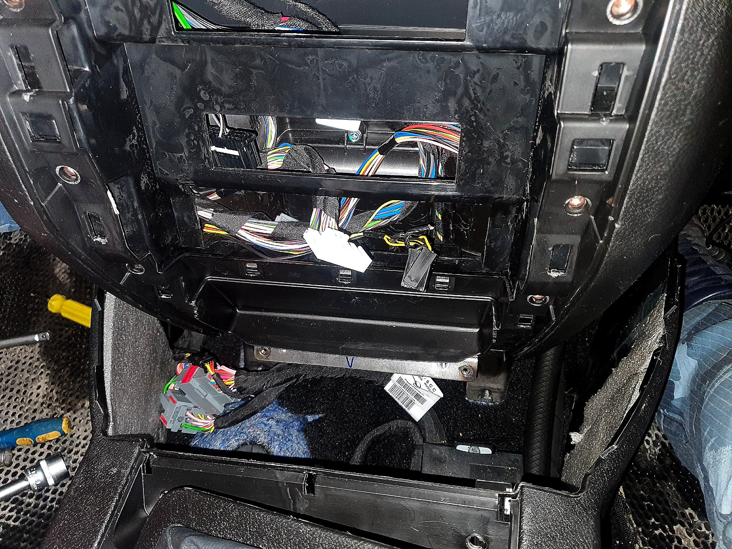

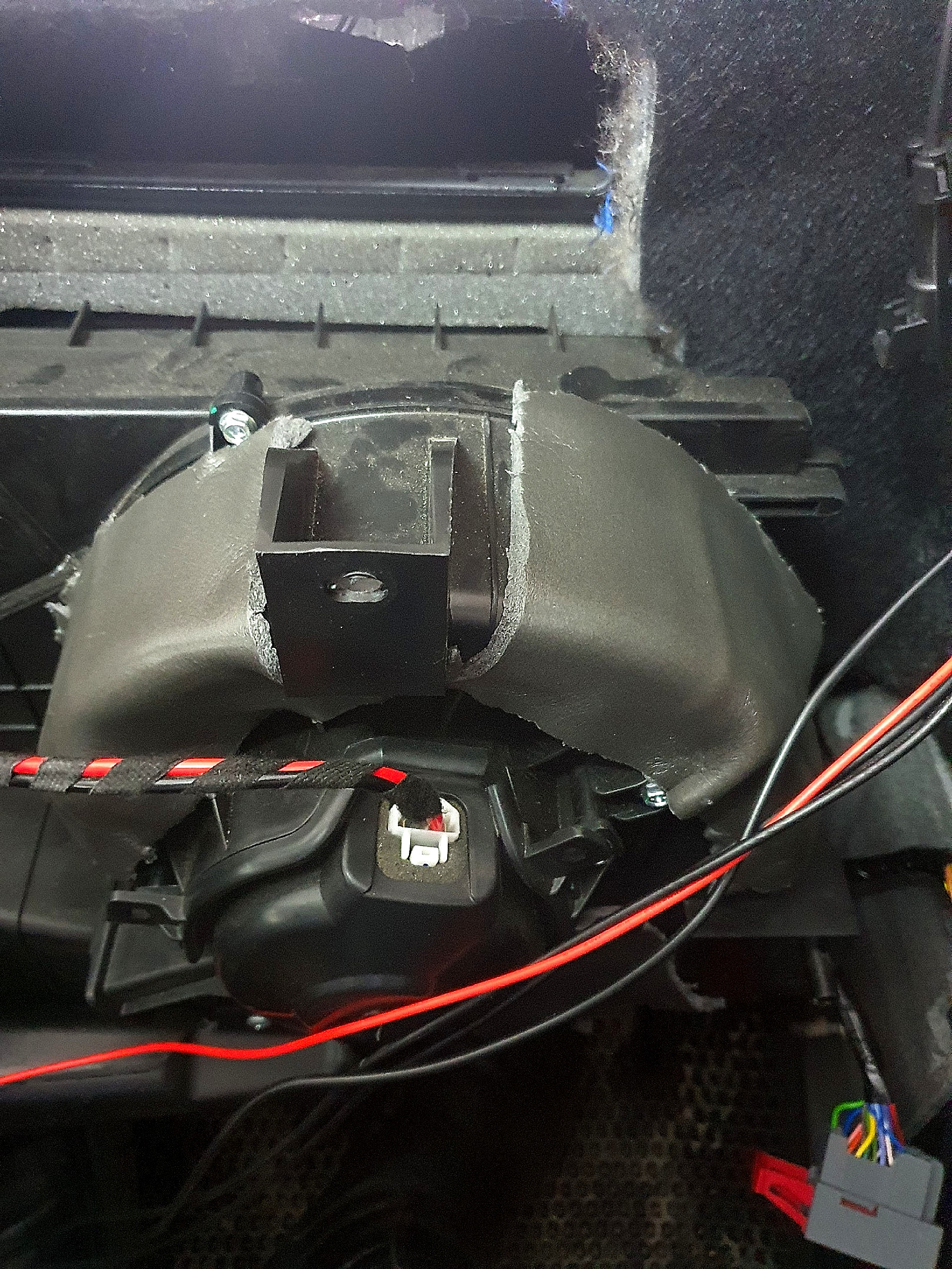

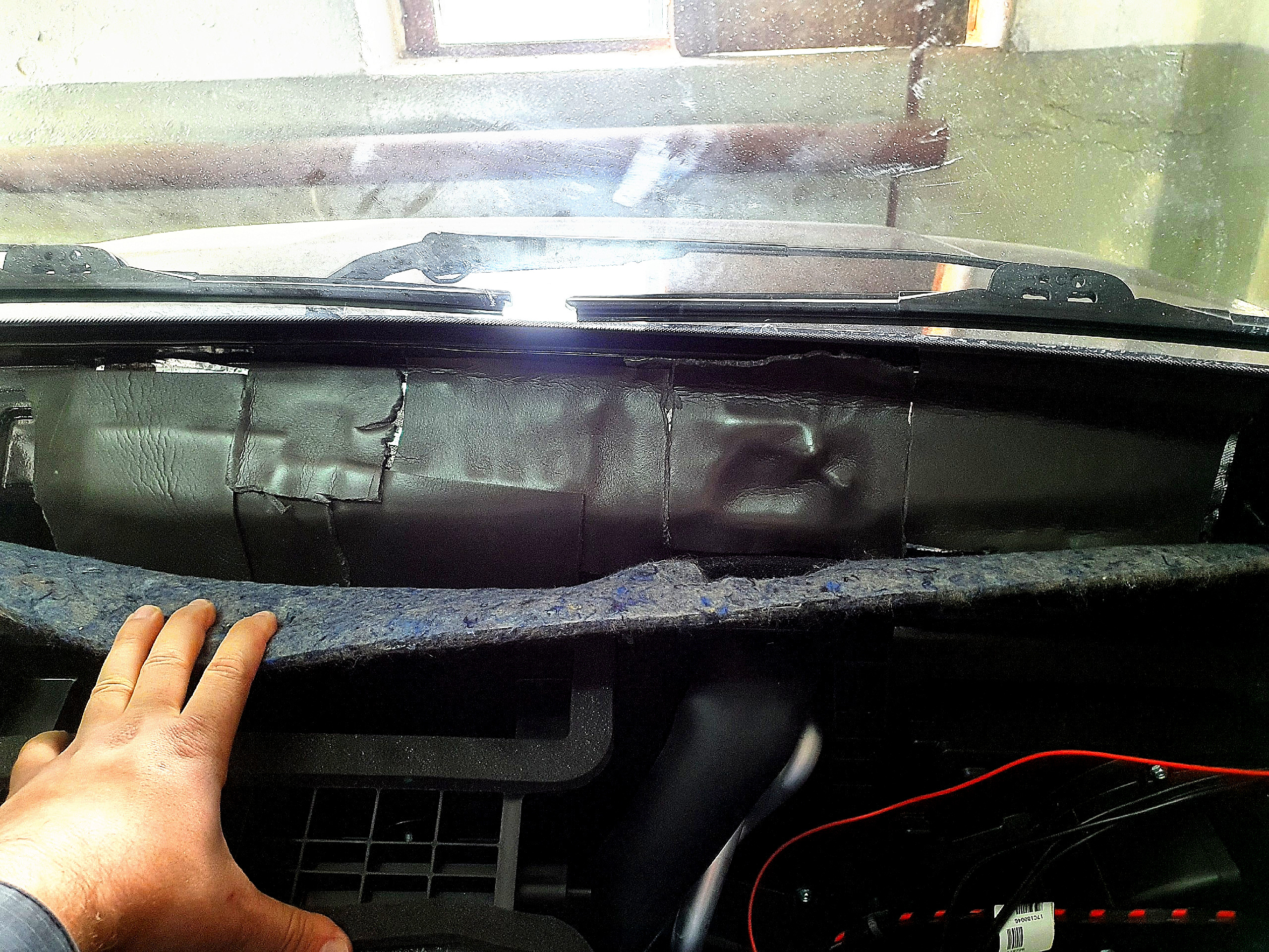

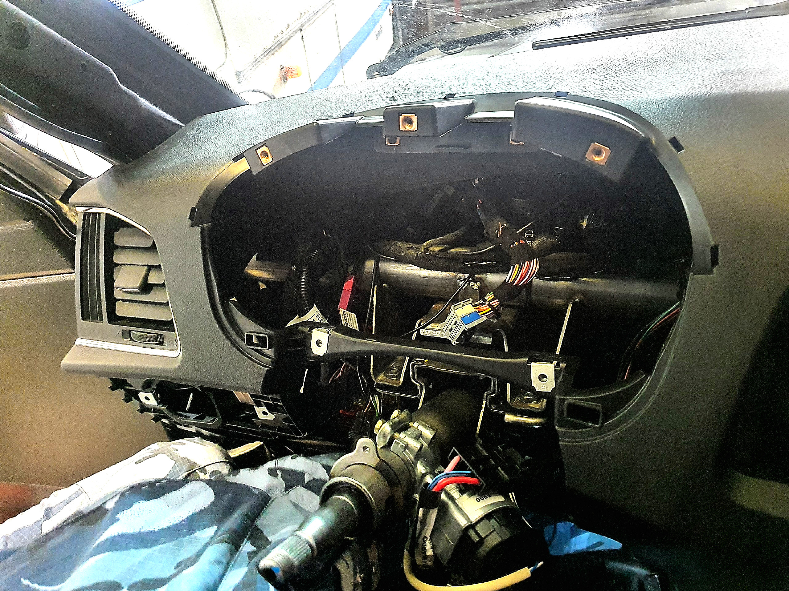

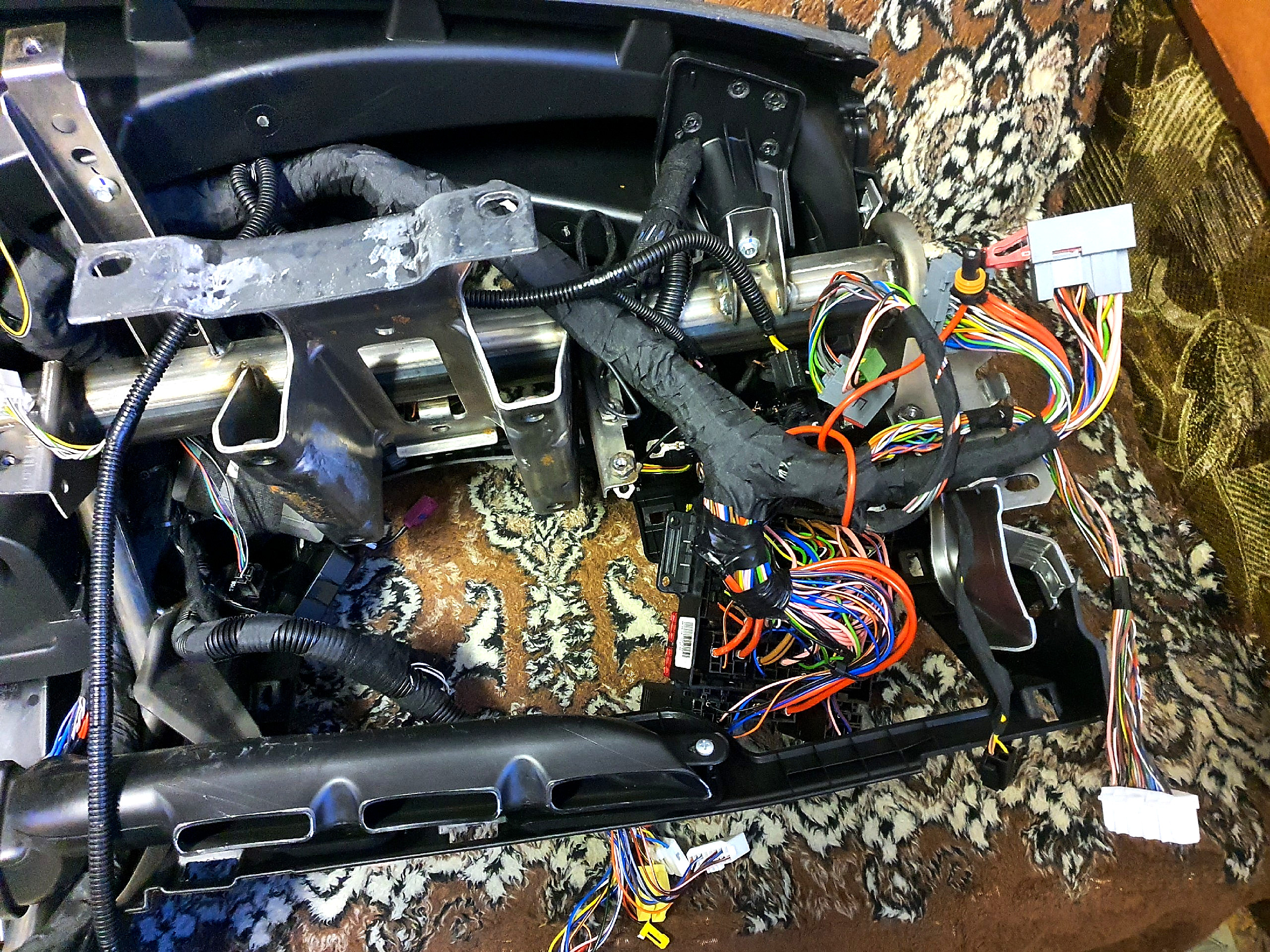

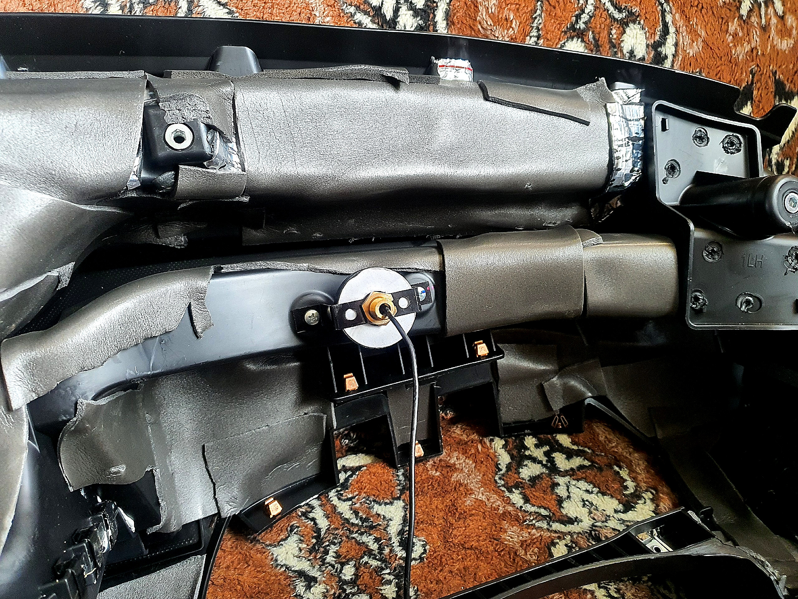

Сообщение FILYOLA » Пт фев 14, 2020 10:06

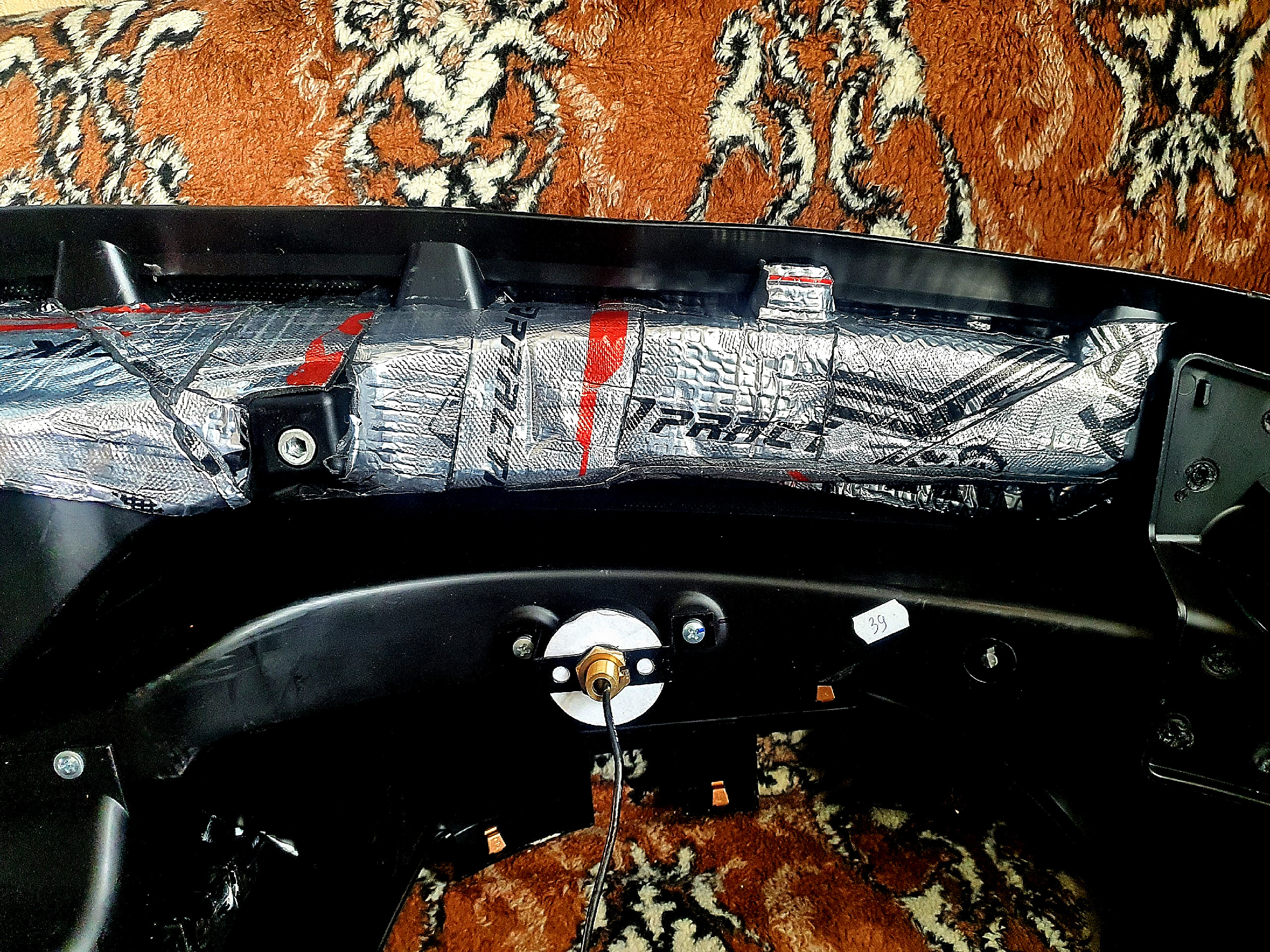

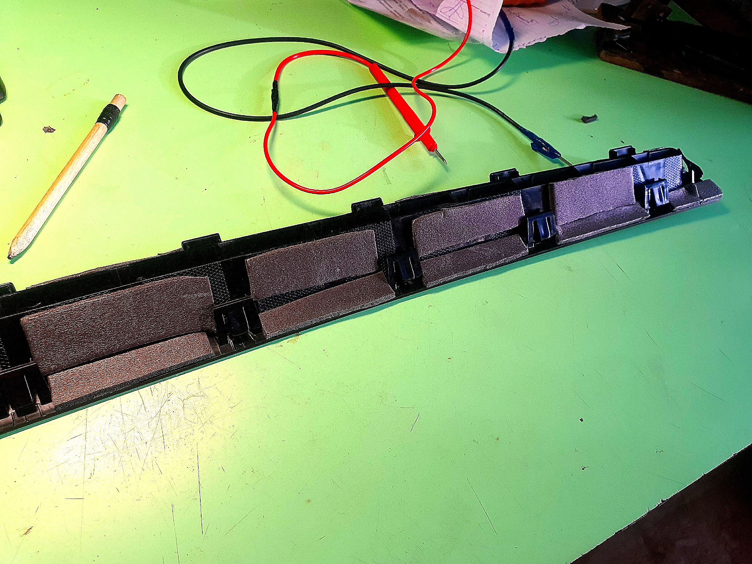

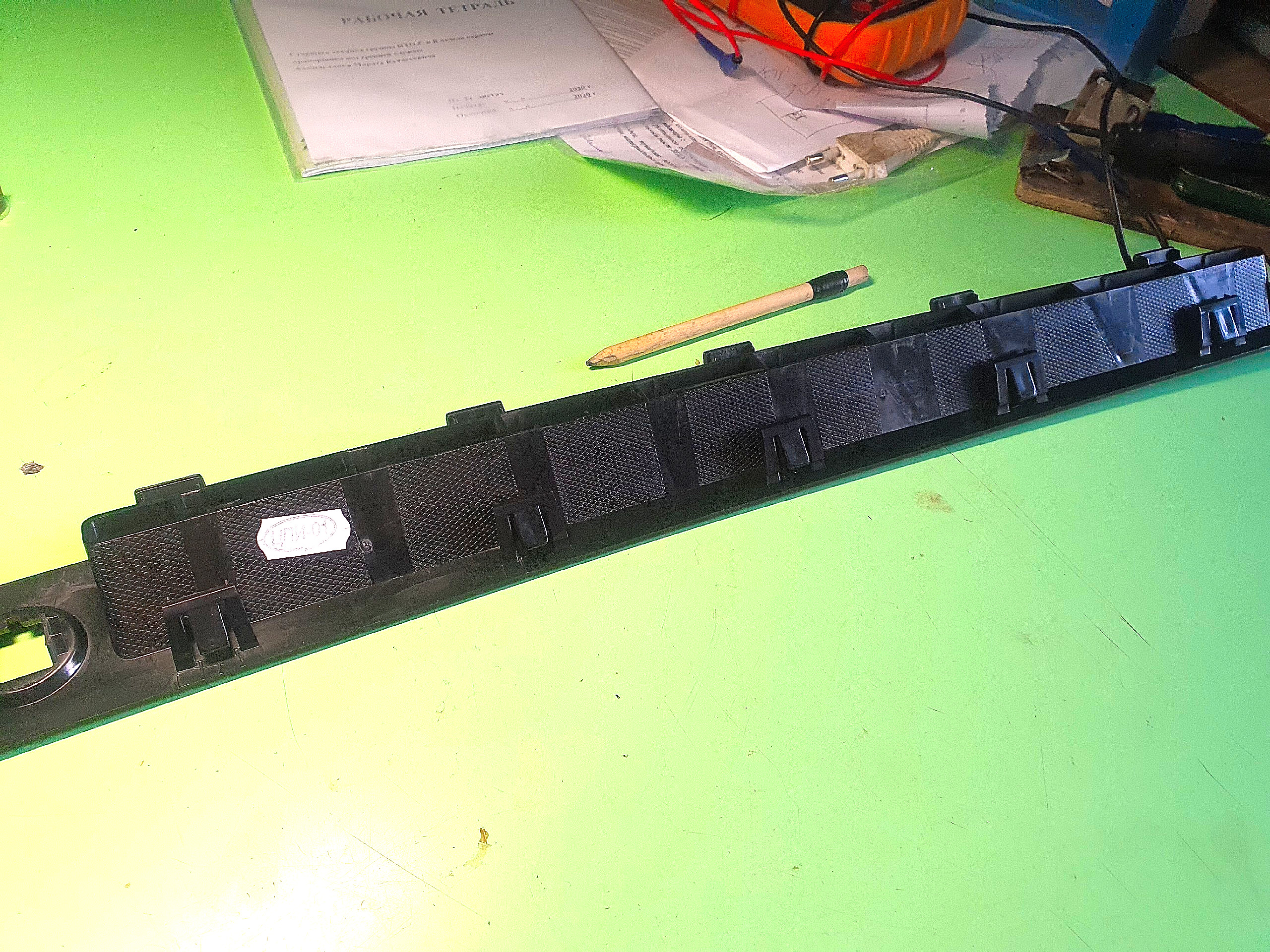

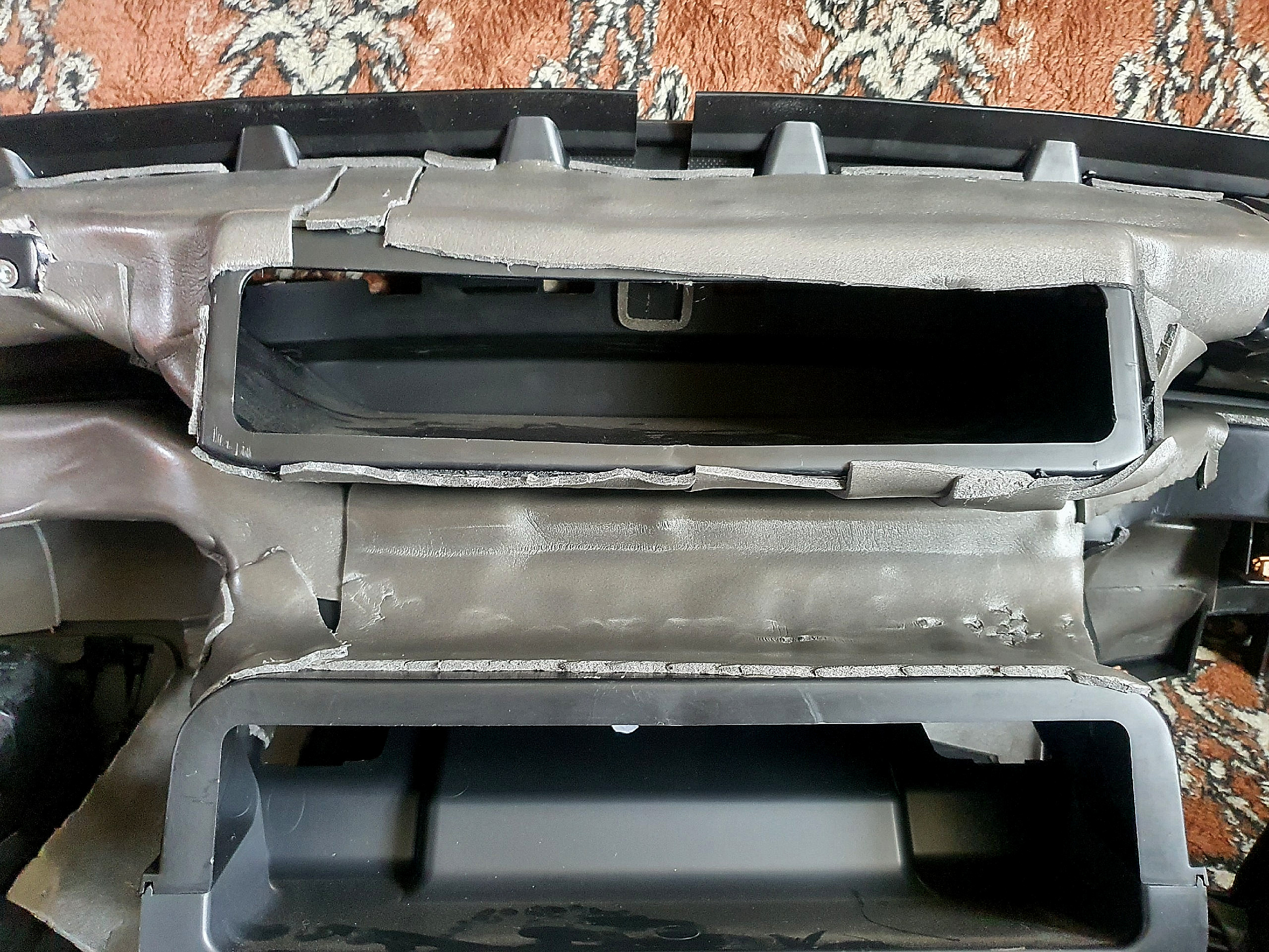

Патриот 2019 года. Начало скрипеть где-то в панели. Скрип прогрессировал и начал раздражать. Понял, что источник - пластиковая накладка обдува ветрового стекла. Пробовал как-то успокоить, проложить чем-нибудь, все бесполезно. Очень трудно подобраться. Извлечь этот дефлектор нереально он на защелках, только с разбором всей торпеды. Пришлось все снимать, виброшумить.
Вот эта пластиковая накладка, которая издавала треск и скрип.
FILYOLA
Сообщений: 132
Откуда: Йошкар-Ола
Дребезг в передней панели

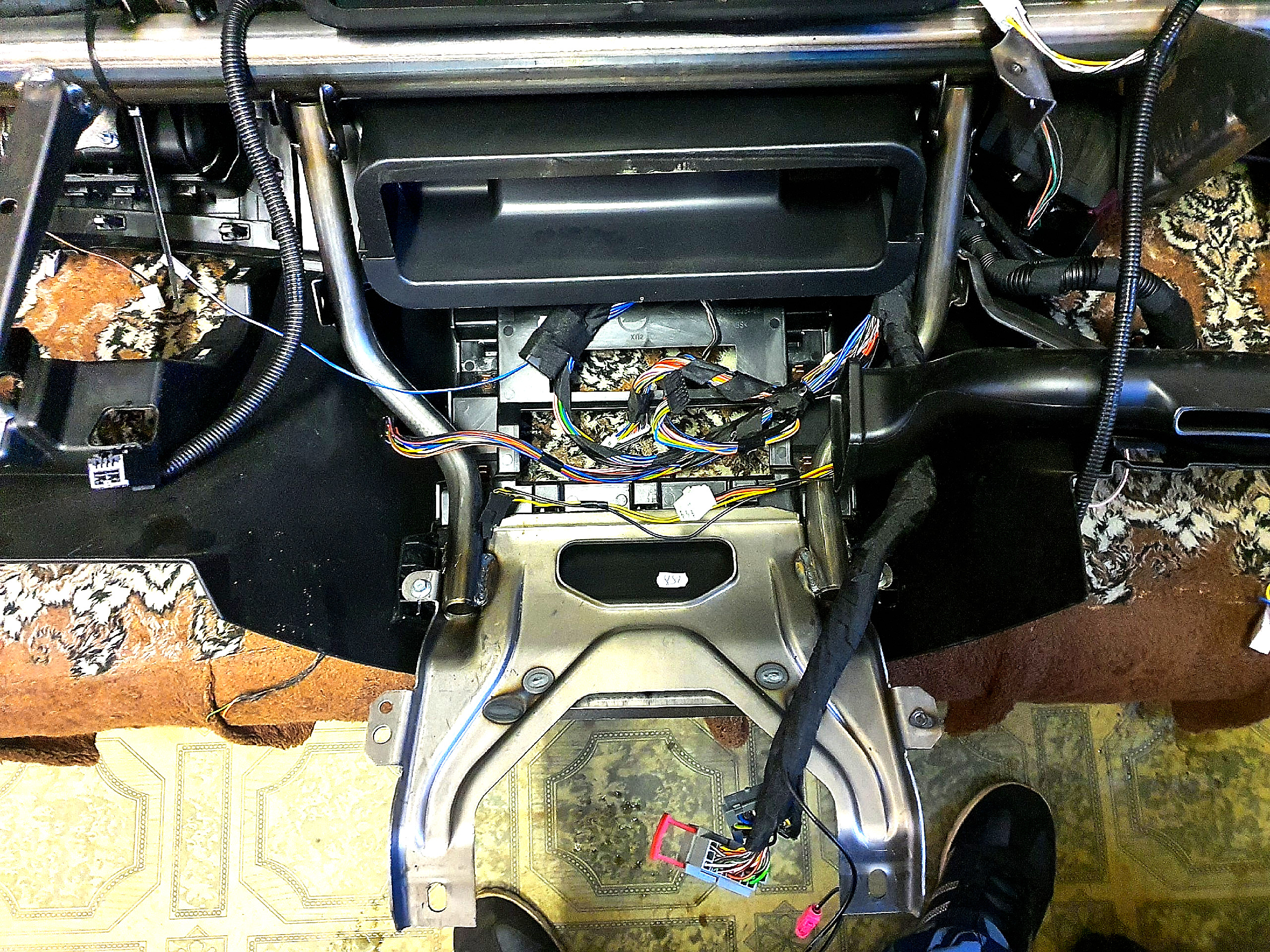

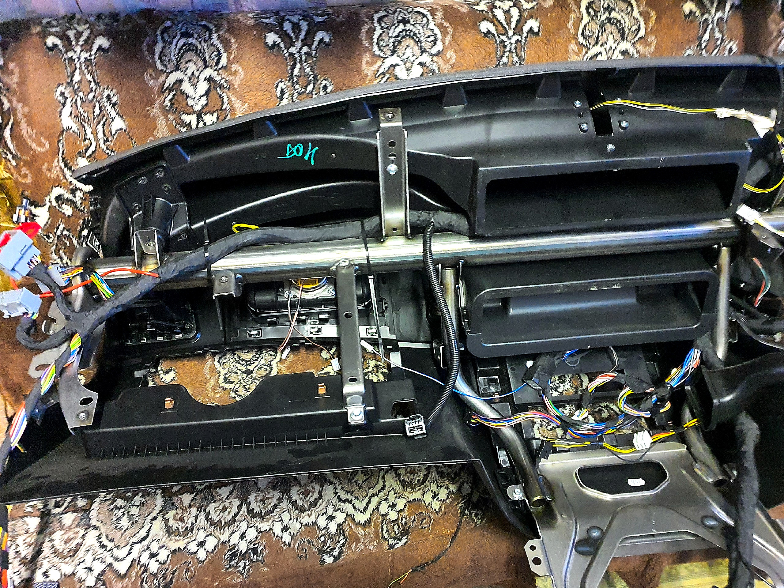

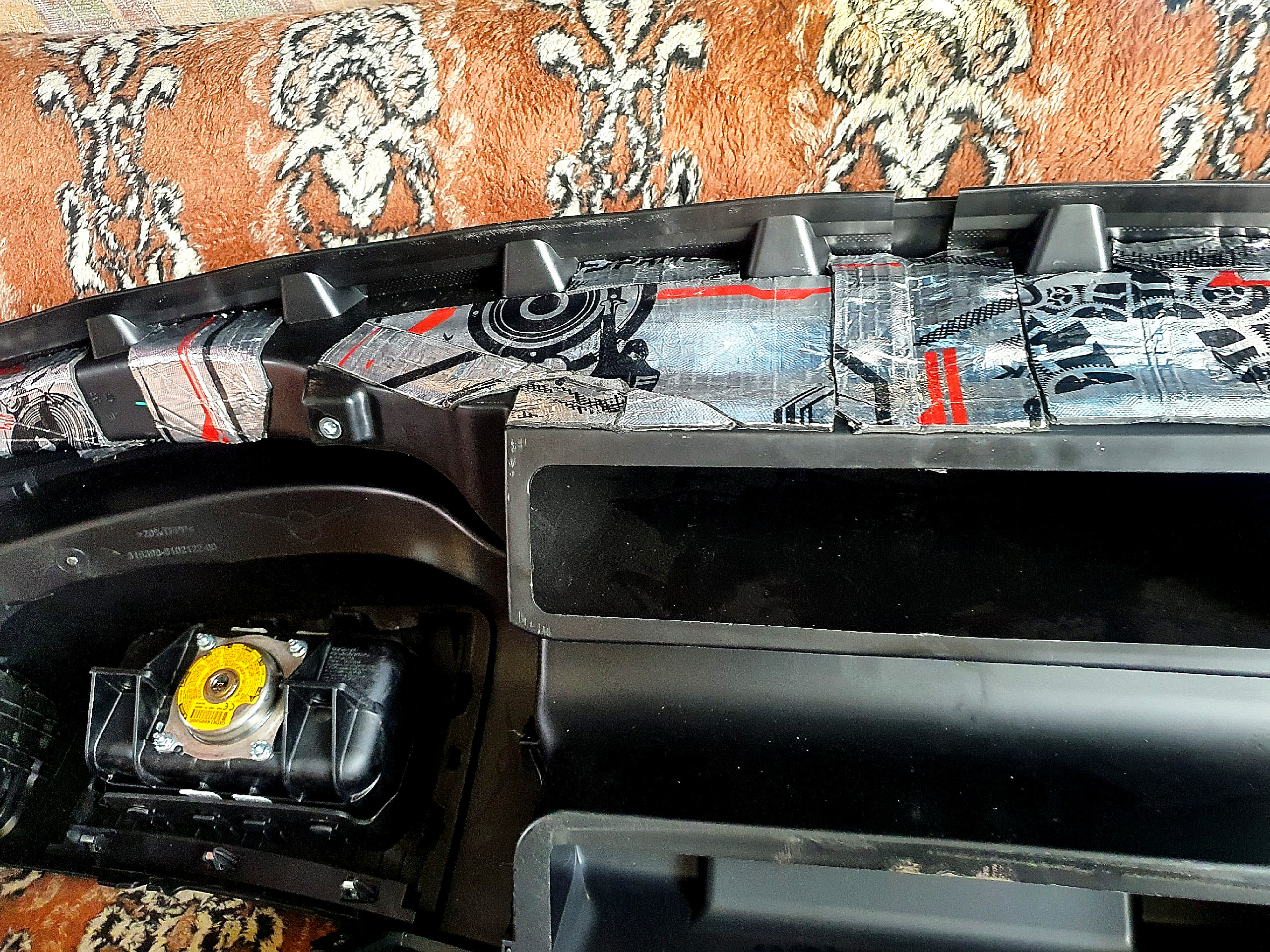

Сообщение FILYOLA » Пт фев 14, 2020 13:25
Вот так все выглядело при разборке панели..
Отправлено спустя 4 минуты 48 секунд:
Сняли панель.
Отправлено спустя 8 минут 11 секунд:
Раз сняли, надо все закатать..
Сообщение k.radion2012 » Чт мар 19, 2020 12:12
kmvtgn, да нет, где-то из под приборки, рядышком. Ощущение как будто в воздуховоде что-то болтается.
kmvtgn
Сообщений: 440
Зарегистрирован: Пн фев 24, 2014 09:39
Сообщение kmvtgn » Вт мар 24, 2020 17:52
Дети могли монетку уронить...У меня болтается пара, как представлю что надо сделать чтобы их достать...
