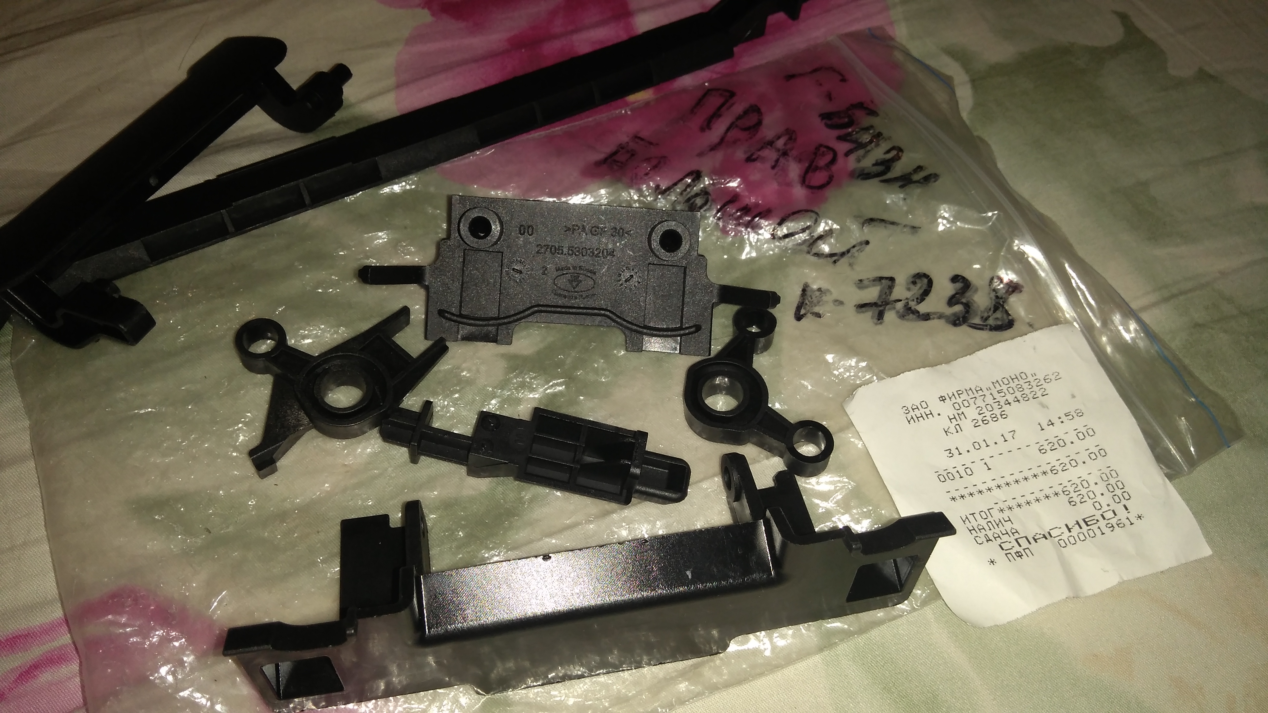

фотку сделаю выложу
Wanded
Сообщений: 3357
Откуда: USSSR
Благодарил (а): 132 раза
Подскажите с кодом ручки на бардачек
Сообщение Wanded » Пт мар 03, 2017 21:39
вобщем так эту купил в магазине со слов продавца газель бизнес правый большой нижний
она больше размером
а эту заказал по коду выше, указанному подошла отлично. т.к. стоит уже сфоткал свою ручку сломанную
ниже фотка
бред какой то как прикрепляются...

нет никокого квеста. есть код для заказа выше. закажи по нему и будет тебе запчасть нужная. поставишь и будет счастье:)
