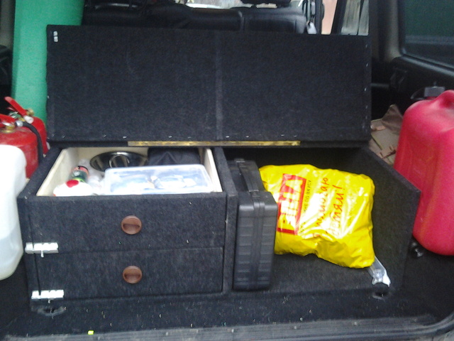

[quote="Вадимыч"][quote="Alex518"]Здравствуйте всем.
Хочу вставить свои 5 копеек.
Посмотрев и прочитав пожалуй всё на форумах.
Изготовил свой вариант ящика в багажник.
Конструкция ставиться и вынемается в течение 7 минут.
Жду обсуждений, вопросов...
[/quote]
Красяво и практично. Интересен также бюджет сего мероприятия, что за фурнитура использовалась.[/quote]
А бюджет сего мерприятия:
материал:
профильная труба: 20*20, 20*40
фанера: толщиной 8 мм
Шумка: всп. полеуретан на клейкой основе (чтоб не ездил, с... :))
карпет автомобильный: двух цветов
фурнитура: направляющие полного выдвижения, грузоподъёмностью 50кг пара, L-700
петли фасадные, пружинные
ручки для ящиков, крашенные (готовые, доработанные)
петля рояльная L-600(доработанная)
магнит мебельный, усиленный
крепёж
краска
транспортные расх.
Итог : 5000+ 3 дня занятий не спеша :)
Две поездки: на Валдай и "Вепский Лес", впечатления только положительные :)

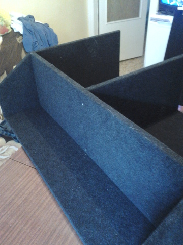

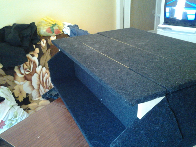

У меня вот так получилось.
вид со стороны салона (сложена спинка "короткого" сидения)
т.к. в ТЗ была внесена желалка второй половины об оставлении возможности откидывания спинок сидений, а это несколько конфликтует со спальным местом, была изобретена такая конструкция :
по материалам:
два листа (1525х1525) фанеры 22мм
один лист 16мм (для ящиков)
карпет, фурнитута, направляющие (500мм,50кг).
Все засверливалось по мебельным шаблонам и крепилось конфирмантами, сильно помогли угловые струбцины.
Изначально планировал "закрыть" боковины (где канистры). Пока отказался т.к. есть мысля с правой стороны расположить 2 экспедиционные канистры (20л).
Внутренности оббиты карпетом т.к. изначально не было понимания будут ли ящики или нет.
Как показала практика, на все этой конструкции велеколепно размещается мой собакен (примерно 20-22 кг).
Но карпет не самый лучший материал для верха ящика, скорей всего буду перетягивать верх чем то тип кожи (ну как банкетки делают), так надо на верхние грани закрепить алюминиевый уголок.

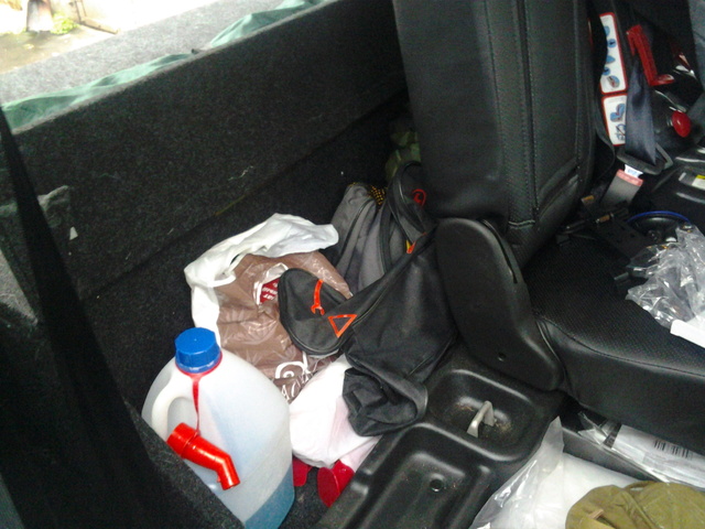

У меня в Патриоте дополнительных сидений в багажнике нет. Все боковины обшиты карпетом. Как крепить обсуждаемые здесь конструкции, например, к боковым стенкам багажника? Сверлить дырочки и на заклёпках?
И второй вопрос: если использовать скрытые полости по бокам багажника для хранения мелочёвки, то как их изнутри лучше облагородить (чтобы до голого металла не протёрлось и не гремело)? Обклеить чем-нибудь мягким или чем-то типа антигравия покрыть?

Снял боковины обшивки багажника. Все знают что там куча места. решил ничего не городить, а просто сшил из старого ковролина ( напольного покрытия) два больших конверта, по всей полости. Сделал из этого материала, чтобы избежать стука шмурдяка по внешним металлическим стенкам ( где будет соприкасаться). Доступ через штатные окна в боковинах для замены лампочек... Блин, туда столько всего влезло!!!!!!!!!!!! Троса , манометры, тряпки, перчатки, шаклы и т.д. Да, вынимать придётся вслепую и по очереди. Зато очень рациональное расположение вещей, т.к. не люблю, когда что-то лишнее болтается в багажнике. На самом деле давно что-то подобное хотел сделать, но как-то лень было городить там какие-то полки на уголках . И понимал, что если что-то просто так туда положить, то будет барабанить по крылу. А вот идея с толстым конвертом родилась спонтанно и показала себя с лучшей стороны!" Мож кому пригодится :)

Сообщение Blondi13 » Пн дек 14, 2015 07:58
А фотографии гиде можно посмотреть?

Ежек писал(а):Снял боковины обшивки багажника. Все знают что там куча места. решил ничего не городить, а просто сшил из старого ковролина ( напольного покрытия) два больших конверта, по всей полости. Сделал из этого материала, чтобы избежать стука шмурдяка по внешним металлическим стенкам ( где будет соприкасаться). Доступ через штатные окна в боковинах для замены лампочек... Блин, туда столько всего влезло!!!!!!!!!!!! Троса , манометры, тряпки, перчатки, шаклы и т.д. Да, вынимать придётся вслепую и по очереди. Зато очень рациональное расположение вещей, т.к. не люблю, когда что-то лишнее болтается в багажнике. На самом деле давно что-то подобное хотел сделать, но как-то лень было городить там какие-то полки на уголках . И понимал, что если что-то просто так туда положить, то будет барабанить по крылу. А вот идея с толстым конвертом родилась спонтанно и показала себя с лучшей стороны!" Мож кому пригодится :)
Можно увидеть фото, а то на драйве не увидел этого решения?
Re: Организация пространства багажника для различных целей
Сообщение Blondi13 » Пн дек 14, 2015 19:12
Да и боковины какие - только верхние или и нижние тоже?

Фото я не сделал, да и в принципе что там фоткать. У меня боковины цельные - машина 15-го года, но не суть важно, т.к. кузов всё равно один. Под обивкой ниша. Я по форме этой ниши сшил типа сумки ( два куска ковролина прострочили ( соединили между собой ) мне на машинке и всё). Только делал так - одна сторона ( та что к крылу наружняя) длиннее ( выше) , т.к. она закреплена сверху, а лицевая чуть ниже ( короче), чтобы можно было как раз класть через лючок. Т.е. получается, что через лючок мы заполняем эту сумку всякой всячиной почти от самого дна, до края сумки. Но она не стучит по бортам, т.к. ковролин толстый.
Сообщение Blondi13 » Вт дек 15, 2015 06:04
Спасибо! Примерно понял как.
[крысы съели...]
А вот вопрос: нет опасения, что прогниет? Там получается закрытая невентилируемая полость, чуть-чуть конденсата и мокрый ковролин сделает свое черное дело.

Так я специально сделал конверт. Закрепил его сверху! Он не достаёт до дна!!!!!!!!!!! :) :) :) Я про это подумал! :) Это и была основная часть задумки, т.к. в принципе можно и так туда всё запихнуть и тряпками переложить ( распереть). Хотел именно чтобы висело всё .

Большинство предложенных, в этой теме, вариантов обустройства багажника на мой взгляд слишком радикальны - а именно они практически исключают возможность перевозки крупногабаритных грузов, но в то же время у каждого хозяина болтается по полу значительное количество полезных вещей. Мой вариант это старый пластиковый чемодан от которого оторваны ручки, колёса и внутренняя обшивка. Влезают: два ящика с инструментом, цепи, ручная лебёдка, огнетушитель, кувалда, воронка, комбинезон, троса, компрессор и всякая мелочь. При взгляде снаружи сливается с обшивкой.Изображениеhttps://www.dropbox.com/s/hkkcgsjgkl5b6 ... 1.jpg?dl=0

Я свой чемодан именно на помойке и нашёл. А по поводу того, что холодильник его раздавит, то не надо холодильник класть поверх чемодана. Чемодан в одно движение перемещается на сложенную спинку заднего сидения, а холодильник ставится на абсолютно свободную площадку. Правда весит этот чемодан немало. Кстати и по высоте ничего не теряется.

Мой вариант исчез.
https://www.drive2.ru/l/6395875/

Cher61 правильно сказал, колеса весной и осенью не воткнешь, а тягать ящик с инструментом, с выкручиванием его тоже идея не очень.
Вопрос в танцевании чемодана по бездорожью? Или крепил его к полу?
