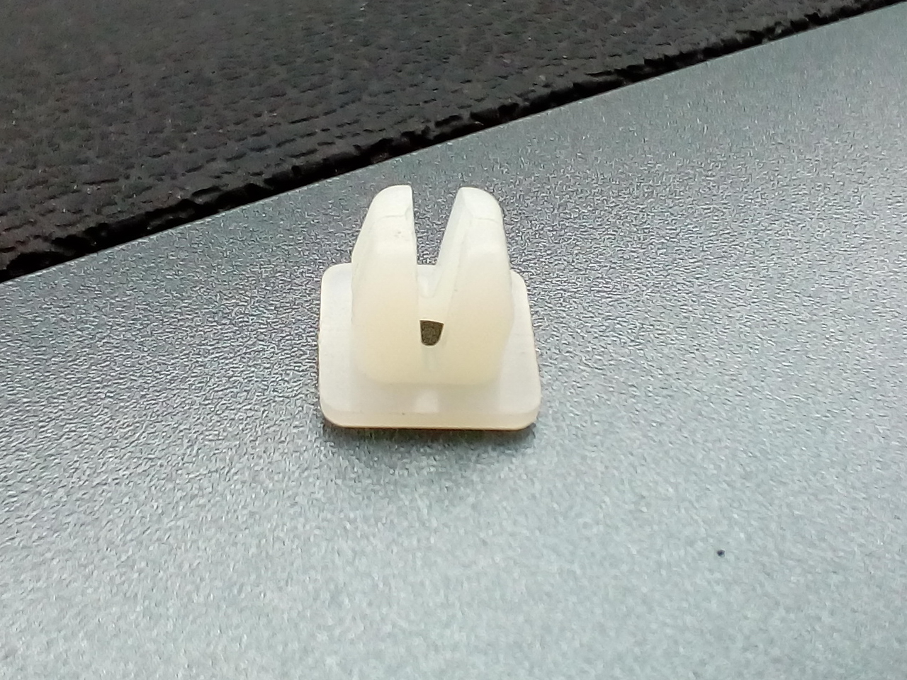

Спасибо за отзывы. Сегодня в "Руси" на Балаклавском (Москва) купил по 13 р. аналог наших.Держат хорошо и шуруп не прокручивается. (Клипса универсальная kj-327).

Астроном писал(а):
Easynester писал(а): Клипса универсальная kj-327.
Поставил почти такие-же. Номер не помню. Они отличаются от тех что на фото нижними зацепами, чтобы не вылетали из места, а после вкручивания самореза рапираются в месте установки.

Lexatmn
я вчера разбирал подножку и заменил эти квадратики на KJ-325. встают на место как родные и держаться отлично. Правда дороговатые они 15 рэ за штуку
