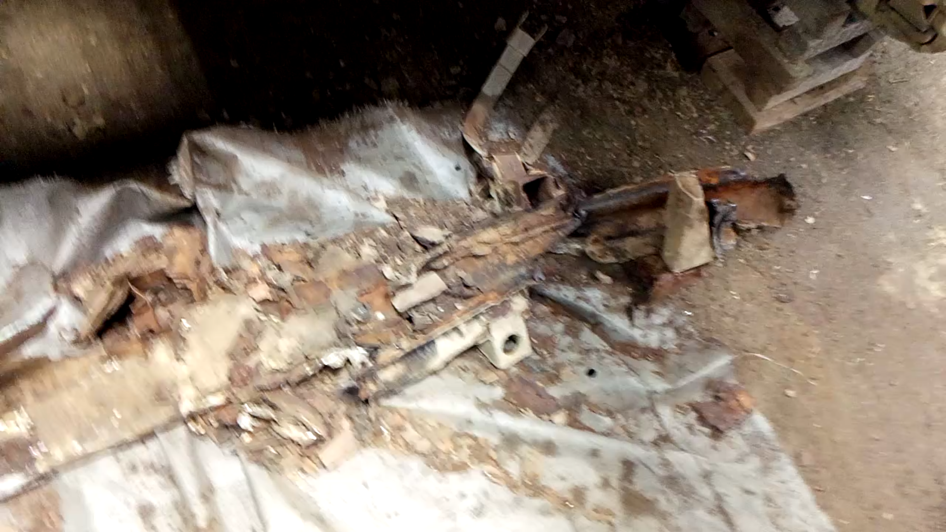

Будет как-то так
Отправлено спустя 3 минуты 21 секунду:
Отправлено спустя 7 минут 22 секунды:
Были обшиты перфорированным алюминием и вот как сгнило под ним
Отправлено спустя 3 минуты 58 секунд:
Надо было сновья залить в пороги смесь пушечного сала с отработкой 50*50 нагретое смешивается хорошо , проникает везде и обволакивает полностью все полости . :?
Отправлено спустя 19 минут 45 секунд:
Ведь они гниют из нутри
