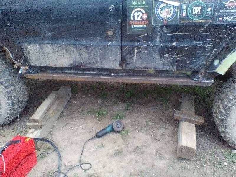

Собственно пороги были гнилые и решил поменять собственными силами.Реально сделать за 2-4 дня,если всё под рукой и умение варить.Заготовка:Изображение;Вид под машиной:Изображение;сбоку покрашенный.Изображение;сверху:Изображение;Со стороны:Изображение.

Родные смялись и сгнили?

Сообщение luchsergey » Пт май 10, 2013 12:25
метод ремонта замечательный,только смущает толщина профиля-наверняка 2мм минимум.

Сообщение Ночной житель » Пт май 10, 2013 12:26
4мм

Сообщение luchsergey » Пт май 10, 2013 12:28
тяжко такую толщину да тяжесть подваривать к истлевшей 0,8 милимитровке.

Сообщение Ночной житель » Пт май 10, 2013 12:33
Ну 2мм мало 4 много.Что предлагаете...Изнутри переход сделан из 1,5 и привязка к лонжам в 3х местах.Под моими 100 кг прихваченный порог не шолохнулся.А потом время покажет. :)

Сообщение siek » Вс май 12, 2013 18:57
нормально вышло! Зачет! Вместе с рамой лет через 10 отвалится и то вряд ли. Скопировал картинку - тоже такой вариант планирую повторить.
Только на первом фото не понятно - что за сварка в вверху?
Усиление полосой?

Сообщение Ночной житель » Вс май 12, 2013 23:23
Там с внутренней стороны полоса 1-1,5мм,чтобы дотянуть до "живого" металла.Ниже всё гнилое было-отрезал.Так то у кого гниль не так высоко поднялась можно без пластин обойтись,а приварить соединитель пола с порогом прямо к профилю.Только бак надо учесть,чтобы не упирался в борт.Ну и с креплением бака поторопился.Пришлось подрезать,чтобы в бак не упирались.

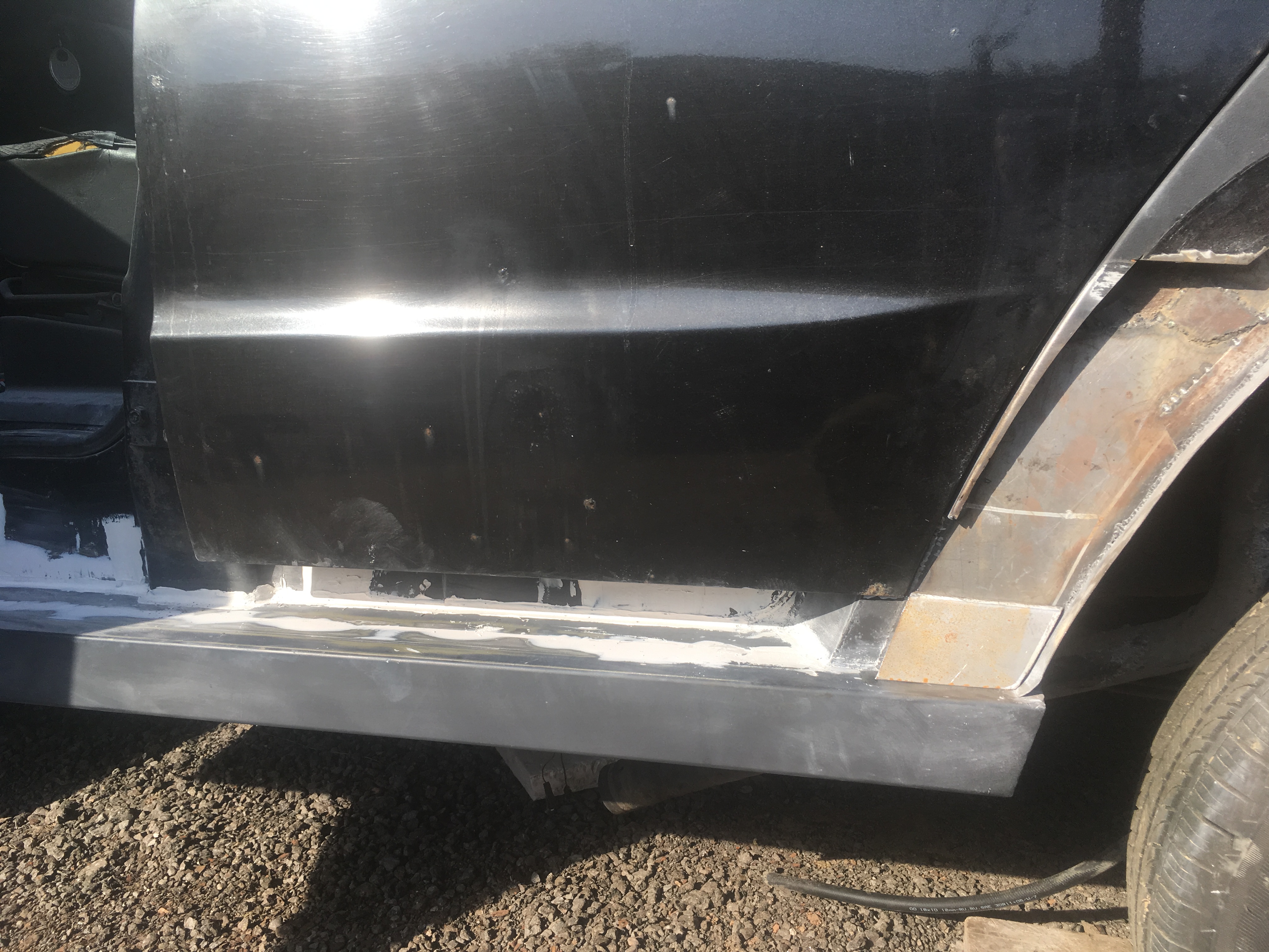

Сообщение Евгений555 » Пн сен 30, 2019 10:46
Сделал себе пороги из проф трубы 50х100
А это из проф трубы 80х160

Сообщение luchsergey » Пн сен 30, 2019 13:17
с какой лучше посоветуете?

Сообщение Ночной житель » Пн сен 30, 2019 14:06
У меня сделаны из такой же 4мм.Недостатков не выявлено с 2013г и 110ткм пробегу.)

Сообщение Евгений555 » Пт окт 04, 2019 19:40
Лучше 80/80 два сварить
